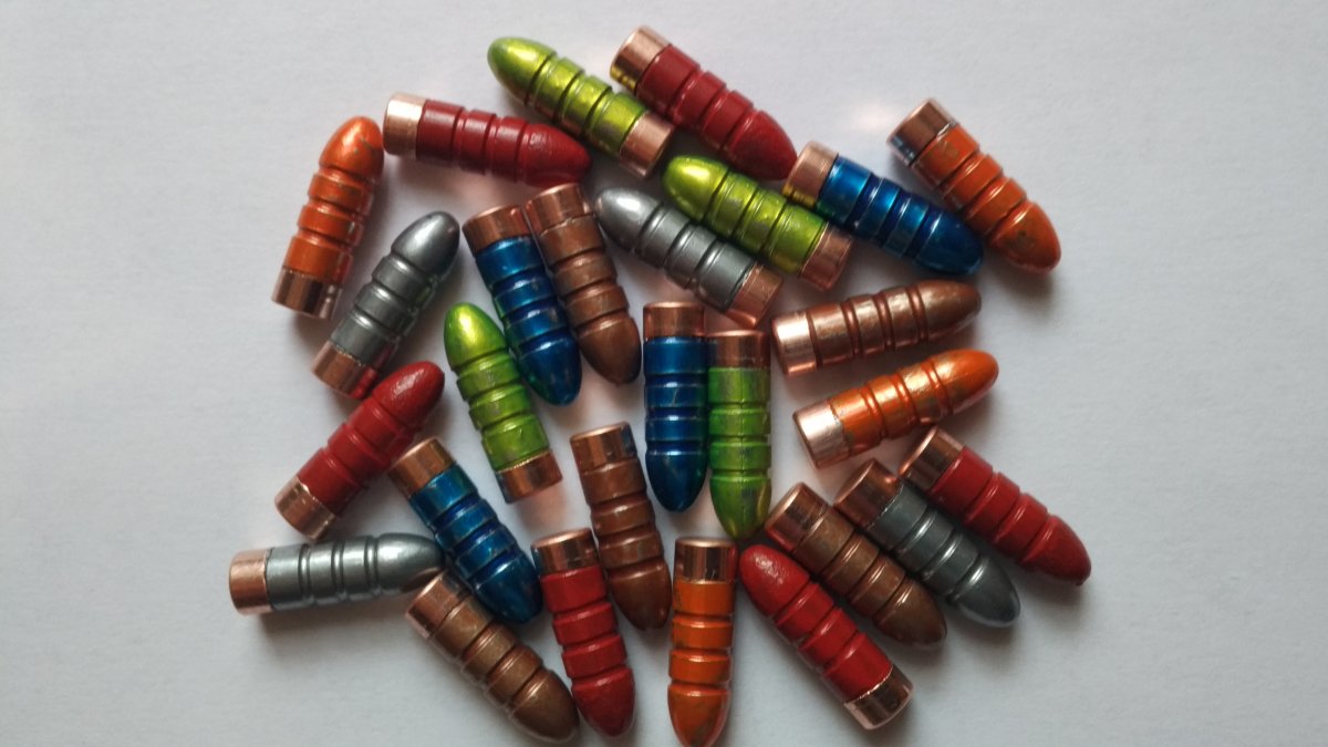

    А тепер і з полімерним покриттям.
    Сержито, Домовичок, GarguLL та ще 1-му подобається це.

    Добрый! Реквизиты пожалуйста на пули с полимерным покрытием по сотне-синюю, красную и желтовато-зеленую, а также без покрытия 2 сотни.
    Рост76 та GREMLIN 0013 подобається це.

  21. Vityath
    Vityath Obergefreiter
    101
    Зелена(жовта), червона, синя
    по 50 шт.

  23. Vityath
    101
    Сіра (срібляста) 200 шт.
    Синя 200 шт.
    Чорна 100 шт.
  24. Fatt
    Fatt Obergefreiter
    104
    Зелена ,червона ,синя по 100шт,чекаю в приваті.Дякую)
    Отправлено с моего iPhone используя Tapatalk

  26. Fatt
    Fatt Obergefreiter
    104
    Дополню свой отзыв картинками))
    Полуавтомат 16 дюймов ,коллиматор ,расстояние 50 метров.темп быстрый IMG_5730.jpg [​IMG]
    Три разные навески)))
