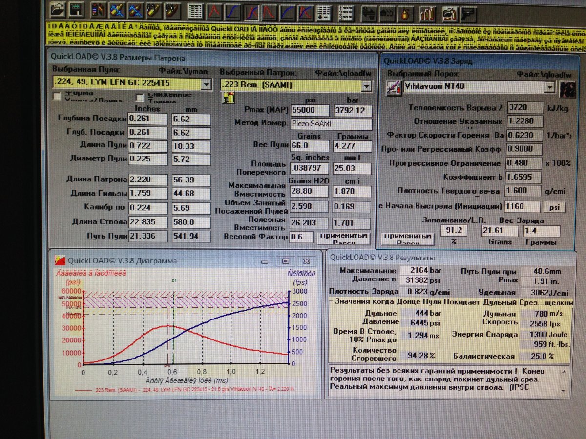

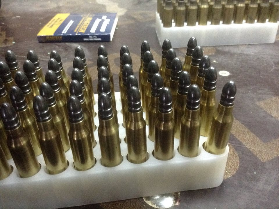

    Всем привет!
    Сегодня дошли руки до 223 и прекрасных пуль от известного вам бренда.Сделал 4 партии по 4шт:
    Порох:ВТ
    КУЛ:2.220
    Длина ствола 580мм Блазер Р8
    За основу для программы взята пуля Люман №225415 а в программе внесены изменения под данную пулю.
    Скорость по программе
    1.1.1г -606м/с
    2.1.2г -664м/с
    3.1.3г -722м/с
    4.1.4г -780м/с
    После отстрела сравню скорость с показаниями хрона и выложу фото и описание.

    в общем накрутил патронов, и на стрельбах они мне просто не вошли в патронник, длинна 226, геометрия носика не такая как в ФМЖ и пуля стала в нарезы намертво, с силой вырвал гильзу (били ногой рукоятку взвода), а пуля осталась в стволе, шомполом потом доставал. В общем для АР надо глубже сажать

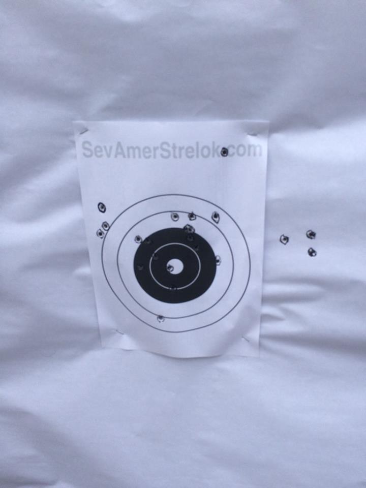

  22. juridosa
    juridosa Gefreiter
    99
    пробовал эти пули. 100метров. На порохе ссфн. Навеска 1,2. Норинка. На фотке видны серии. Первая ушла вправо, вторая левее. Дальше в середину, темпом, особо не выцеливаясь. В общем результат достойный.
