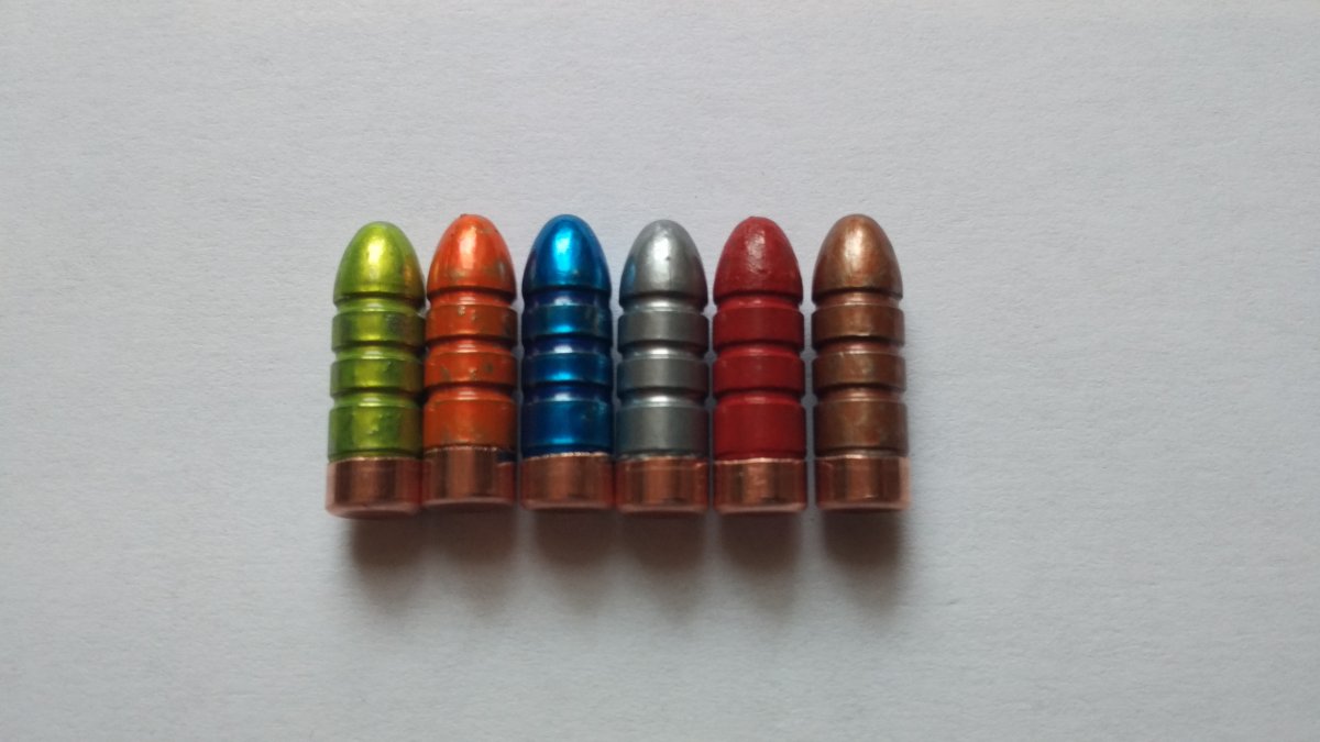

Куля свинцева 4.25 грам ( 66 грейн ) 223
Тема у розділі 'Релоадінг', створена користувачем GREMLIN 0013, 7 чер 2017.
  1. Продавец GREMLIN 0013
    GREMLIN 0013 Stabsfeldwebel
    1.153
    Десь на Західній Україні
    Куля свинцева з полімерним покриттям і газчеком вага 4.25-4.27 ( 66грейн ) реальний калібр 224.
    Куля пройшла випробовування на швидкості 910м/с. і дала відмінний результат.
    Ціна 1шт.- 10грн.

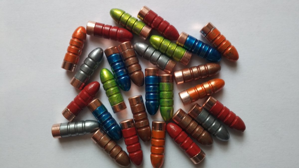

    Довжина кулі 18.4 мм.

    Беру второй раз. Первый раз заказал на пробу 100 шт. Понравилось. В этот раз заказал 500 шт. Пульки сделаны отлично. Вес в заявленных пределах. Отлиты очень аккуратно. На моем стволе полетели хорошо (п/а, 16", 1:9, хром) На ста метрах серия из пяти в полторы минуты. Но это моя ошибка. Думаю, что будущем результат улучшу. На скорости 720 м/с с нарезов не слетает.
    Продавец приятный в общении. Отправил очень быстро. Приятно иметь дело. От сделки и товара только положительные впечатления. Рекомендую.

    на сегодня наилучший результат был на порохе ВТ, навеска 1,4 грамма, скорость 720 м/с. Признаков овергаза не было. Пулю с нарезов не срывало. По кучности пока объективных данных нет, ибо карабин до сих пор еще стреляет лучше чем я.
    навески на порохе ССНФ протестировать не получилось, ибо на хроне здохла батарейка.

    Отстреливал на ССНФ 1,1г на 50м,собиралась куча порядка 4-5см,как вы и сказали выше,у меня примерно тот же опыт "карабин стреляет лучше чем я". Хрона пока не имею,замерять нечем. ИМХО пульки с отличным потенциалом,нужно просто узнать "как их готовить". С ув.

    Эта пулька в гильзу после фуллсайз + орех идёт без приключений и дополнительных заморочек?

    Факсу внутринную снимаете на дульце и все ок...

    что такое "орех" я пока не в курсе, так что сказать по этой теме ничего не могу.
    Патрон собираю на оборудовании Lee. Для себя отметил, что пуля становится без проблем после расширения дульца универсальной расширялкой. Их две: остроконечная и пупоконечная. Я пользуюсь остроконечной. Устанавливаю матрицу буквально на один оборот резьбы. Расширяет не много, но хватает, что бы пуля становилась без перекосов.
    Пытался я избавится от перекосов путем снятия фаски внутри дульца. В общем, с расширялкой удобнее.
    Кримп обязательный.
