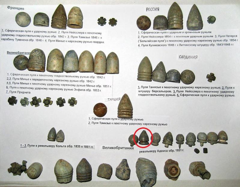

    доброго вечора камради , що це і від чого це ?:)

    невже нема ідей ?

    Похожа на пулю типа Минье, к нарезному штуцеру. Полость распирается и пуля идет по нарезам после зарядки с дульной части. Да простит меня гуру Аск.

    Пуля к австрийскому нарезному дульнозарядному ружью Августина. К сожалению, пока нет информации о пулях расширительного типа (как на фото) к этому оружию, т.к. непонятно когда их ввели и как называлась модель пули. Штатные пули двух образцов были цельные, с плоским дном, т.к. ружье было "каморного типа", т.е. имело сужение в задней части ствола, о который расплющивалась пуля при заряжании, заполняя нарезы. Раньше мы уже обсуждали эту пулю...

    никакой я не "гуру" - сам мало что знаю, а когда начинаю общаться с знающими Камрадами, чувствую себя полным чайником... а в дульнозарядных вообще мало понимаю.... :confused:

    визуально похожа на револьвер адамса

    всім дякую , найшли таких пару штук і ще круглих пару , постараюсь зробити фото
