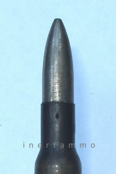

    Знайшлась така куля - зліва , на півтора мм довша за звичайну. Брак? Чи невідома мені куля?

    Доброго дня,
    Ви її вийняли з патрона? Якщо так, то може на гільзі щось було... :rolleyes:

    Вийняв , не звернув уваги. Коли чистив кулі - побачив. :oops:

    Моя особиста думка, що брак (90%) Зверніть увагу на завальцьовку "спідниці"
    Але цікаво почути думки інших камрадів :beer:

    Дополню коллегуGINDENBURG второй версией(хотя очень маловероятной)
    Из статьи- "Наш, трехлинейный-" в 1905 г. была разработана остроконечная пуля с весом 10.5 г. При начальной скорости 720 м/с она обладала лучшей пробиваемостью, чем пуля обр. 1891 г. Опытные партии таких пуль выпускались в 1905 г. Петербургским патронным заводом (ППЗ)"

    Однозначно треба зважити. :beer:

    Хотілося б.. але ні ;) Це не куля Кіснемського. У кулі Кіснемського значно менший радіус оживала (вона більш пузата в порівнянні з кулею Л) і має плоске донце, схоже на донце бритіша 303.
    А куля Albert09 - це точно брак. ТПЗ по 1919 року ще і не такі фокуси показував.

    Так - сама вижу брак. На определенном этапе формирования пули, отсутствует завальцовка оболочки донца. ИМХО , разумеется. В том случае , если пуля демонтирована из гильзы 7.62 х 54 R. На ТПЗ и по 1920 году ,, творили ,, Изношенное оборудование, огромная нехватка квалифицированных специальстов и т.д. .

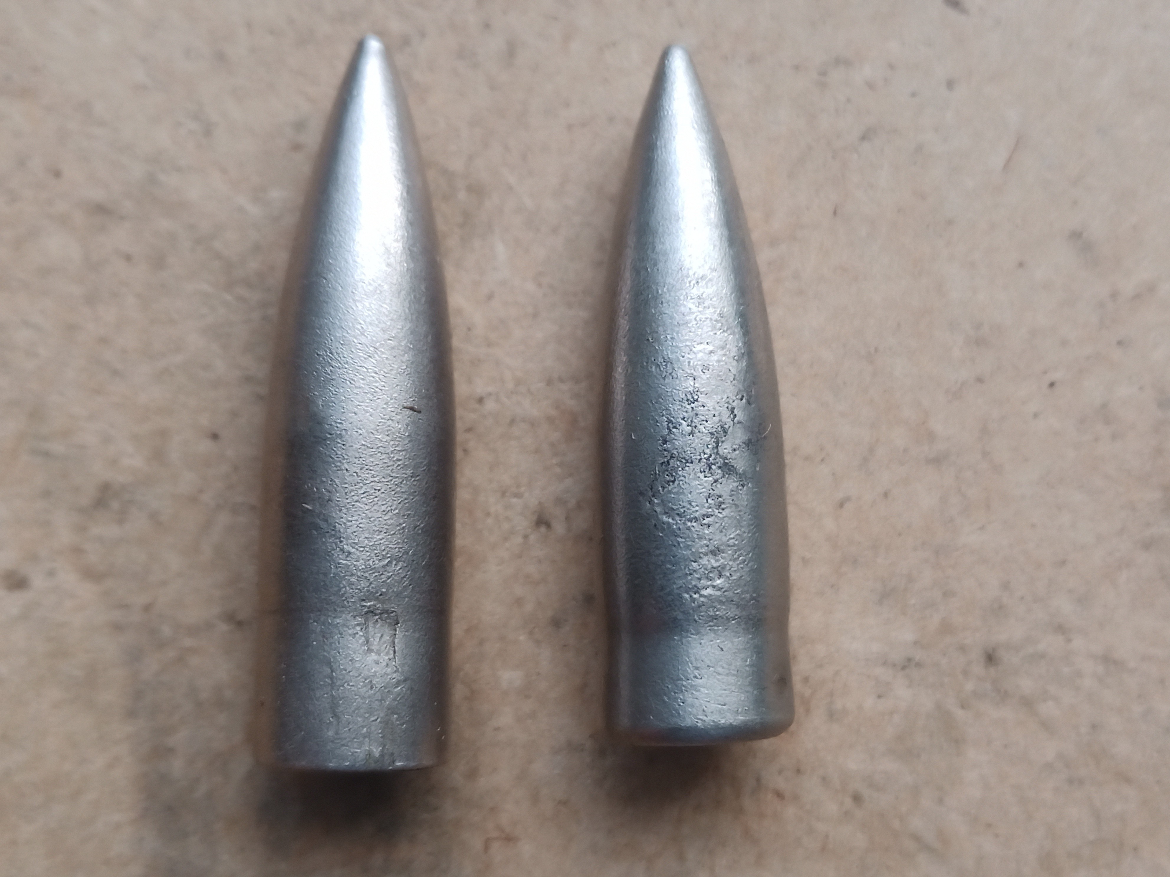

    Ось декілька куль Л у яких недоформували донну частину. Такі трапляються по громадянській війні

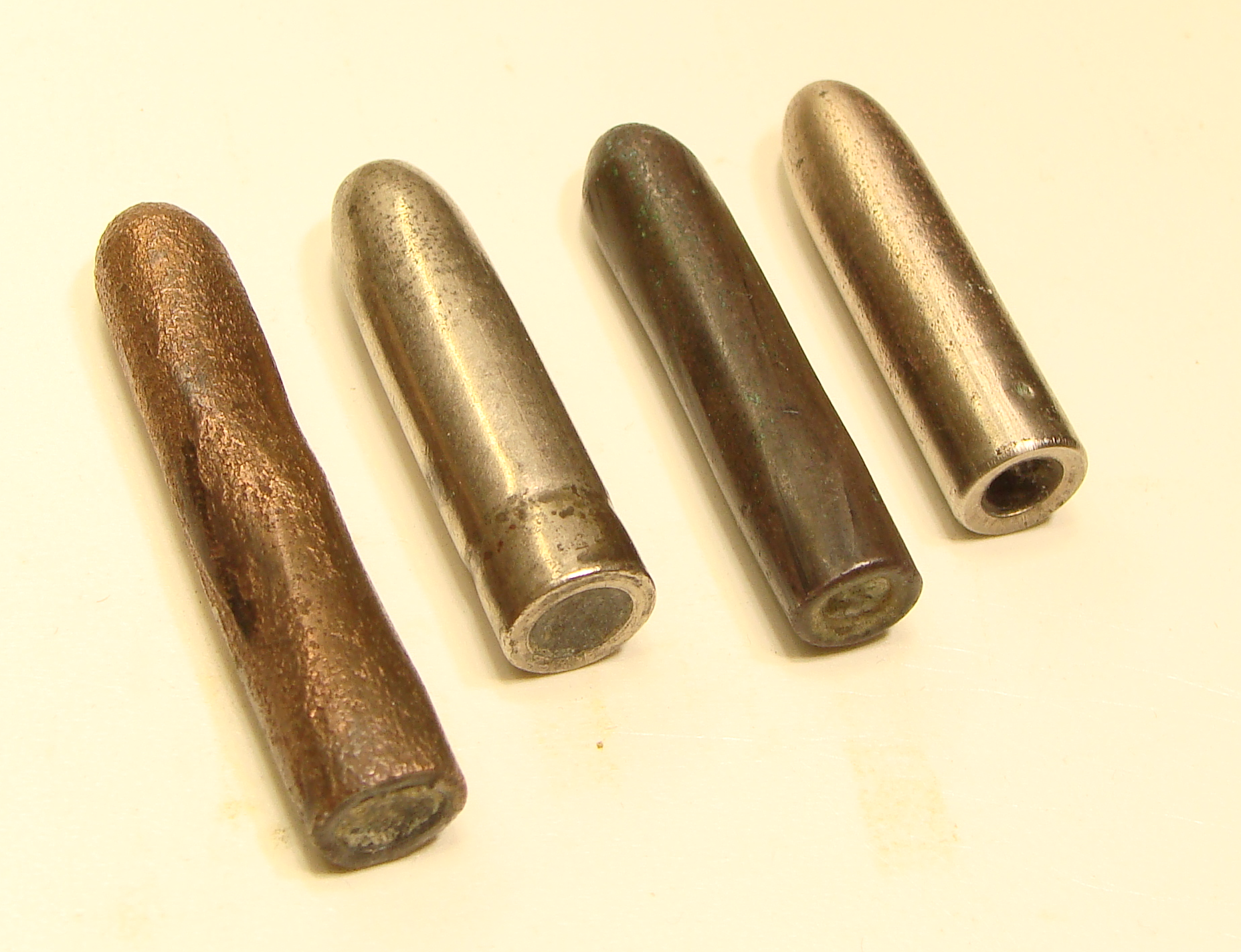

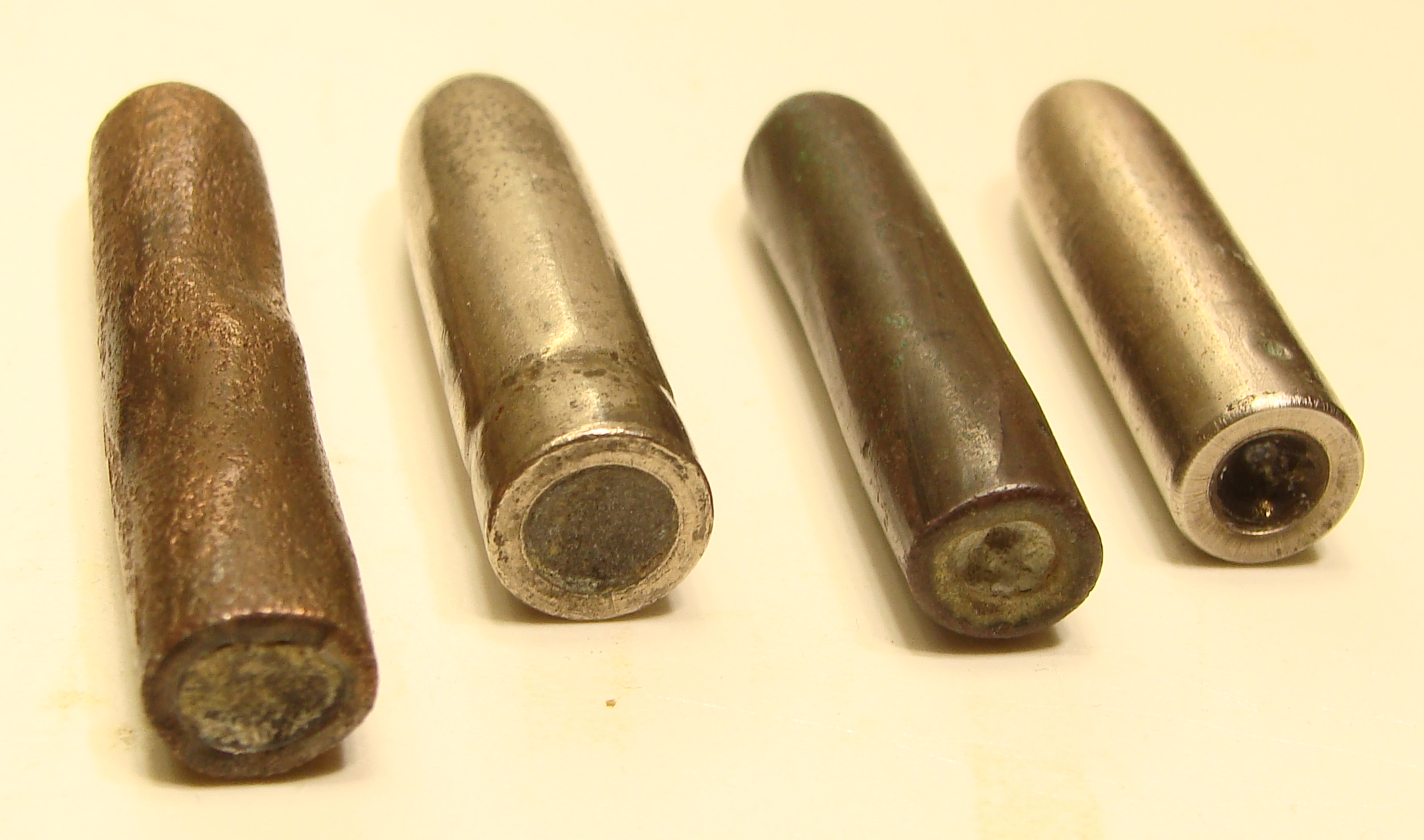

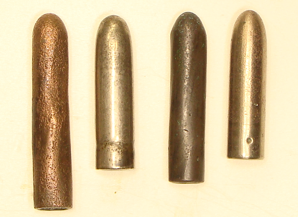

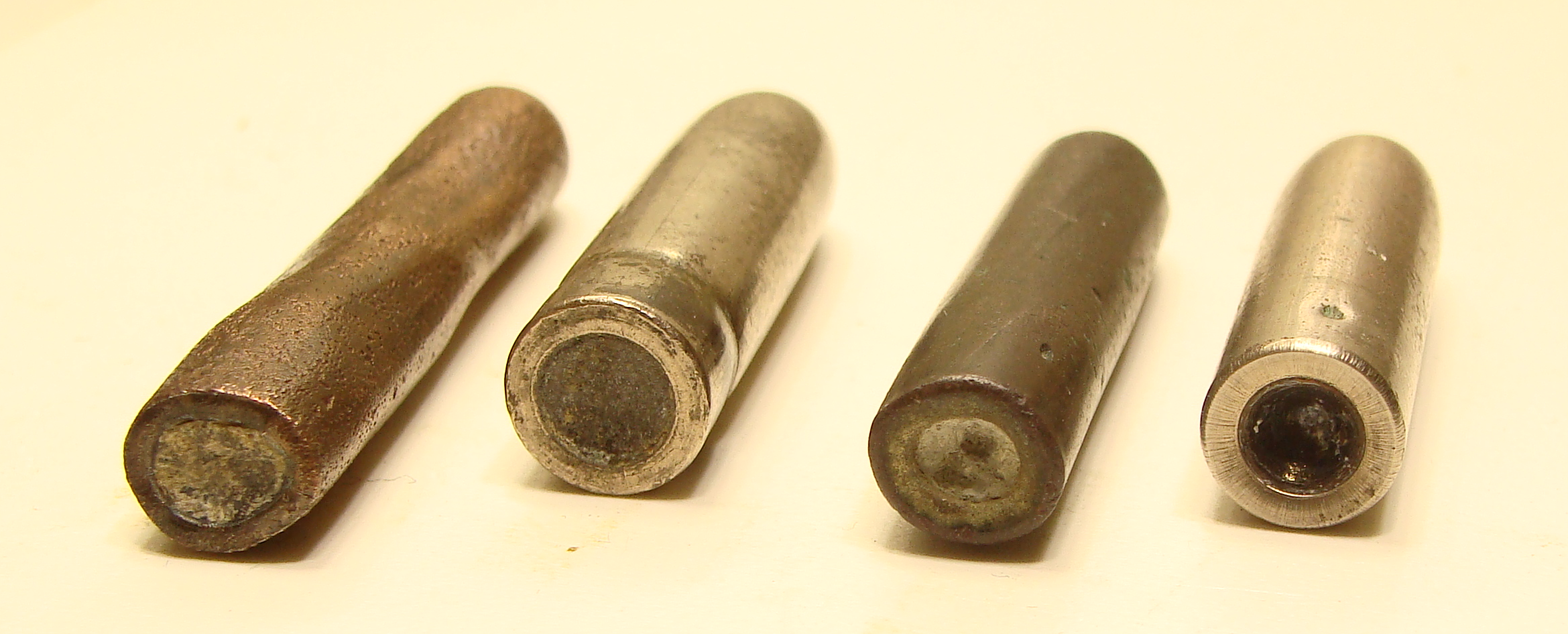

    А я маю ще таке питання.
    Трапляються стріляні кулі дуже витягнуті і, наче, пом'яті. Як на фото. Там крайня зліва куля, припускаю, від манліхера 8х50R, а третя зліва від мосінки. Їх недеформовані і нестіляні аналоги приведені праворуч.
    Що так може сильно деформувати і дуже витягнути кулі при пострілі?

    Как версия-перегрев+коробление ствола

    Лично видел пулю 7,92 ,,s.S.,, стреляную из копаного недочищеного ствола МG-34. Аналогична номеру 1 (слева). ...или номер 3.... Ничего, кроме варианта ответа на вопрос. :beer:
