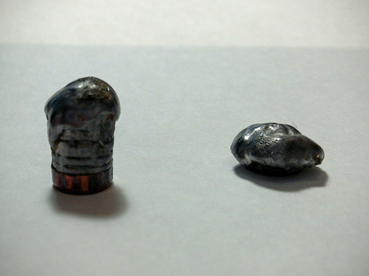

    Фото знизу: Зліва - тупий ніс, швидкість ~330 м/с справа - глибока воронка, швидкість ~ 640м/с (та, що з глибокою воронкою залишила широкий рваний отвір)
    Unnamed Player, Auror, alexapi та ще 1-му подобається це.
