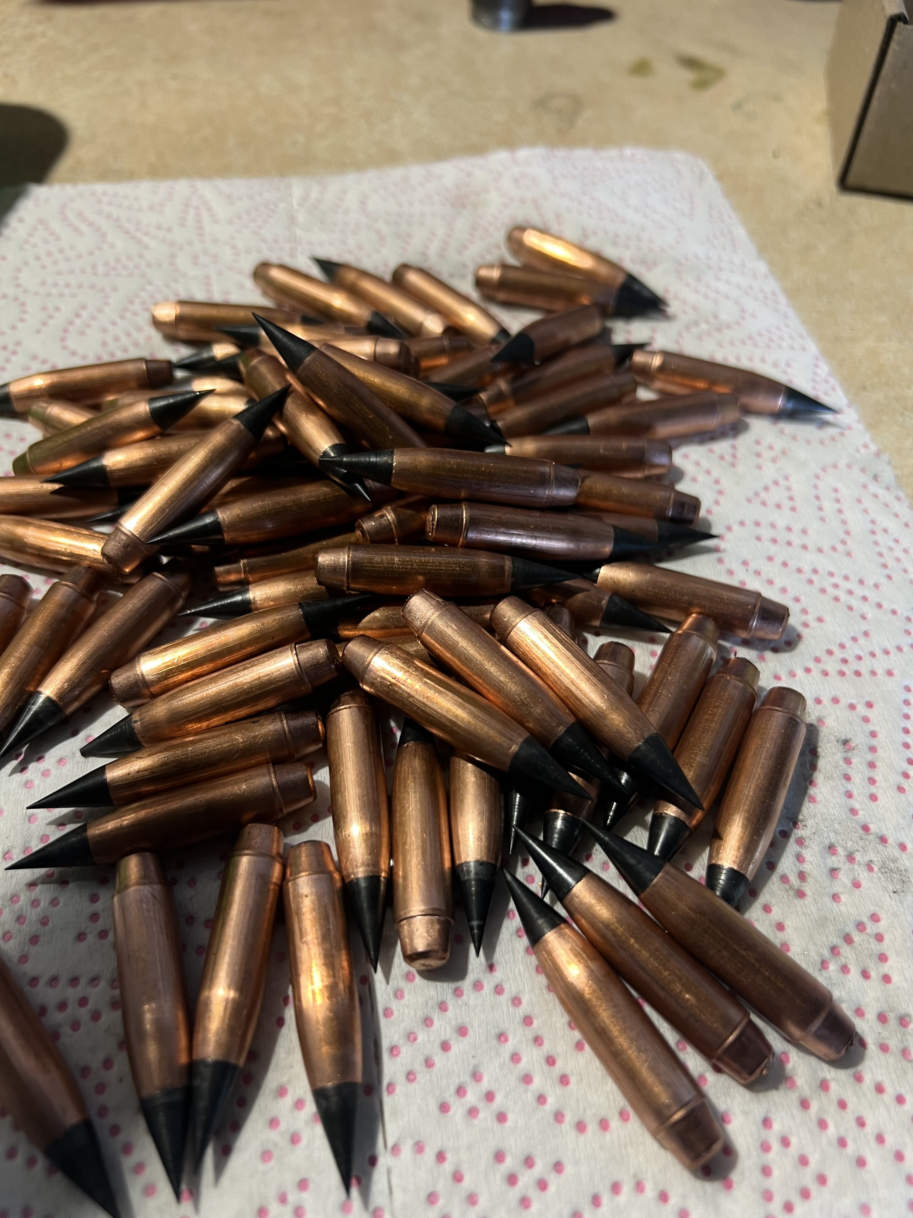

    На залишку є кулі 280 грейн з дюралевими балнакінечниками. В кількості 150 шт.
    При швидкості 840-850 м/сек на виході з ствола летять.кхмм….доволі непогано

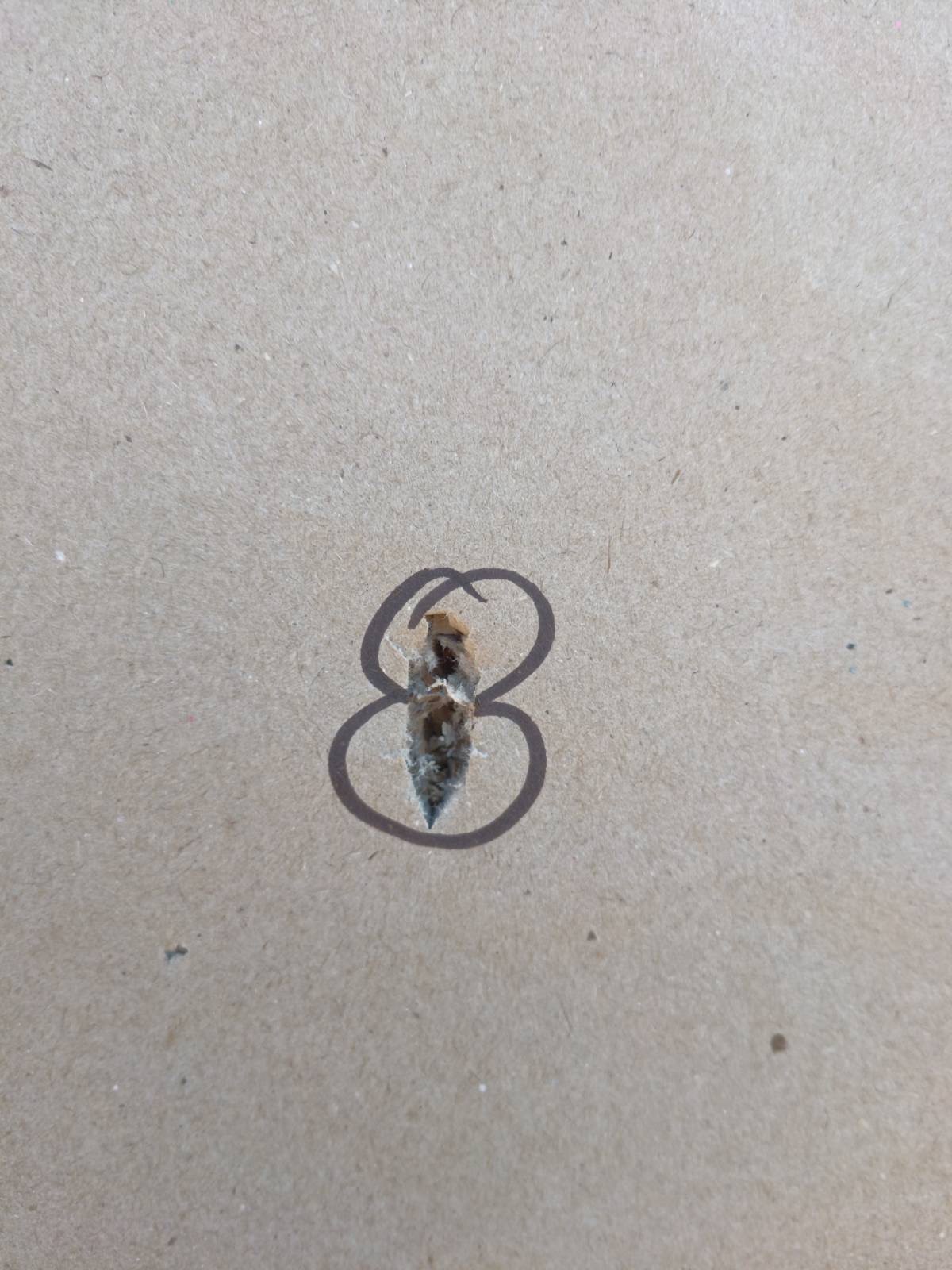

    Бумажка від фахівця прислана учора. Куля 280 грейн.сталевий термозміцнений балнакінечник.дистанція 500 м. Порошок Accurate Mag Pro 92 грейни. Ствол 26‘ з твістом 9 ( підозрюю шо все таки 9,3.ну та ладно). Швидкість орієнтовно на стволі з цією довжиною і при цій наважці - біля 860-865м/сек.
    Довжину патрону я рекомендував робити близькою до максимуму 93.4-93.5 мм .та яка була конкретно на цих зборках дядько забув.пізніше гляне записані значення.
    БК по G7 для цієї кулі ставився в балкалькуляторі зі значенням 0,425

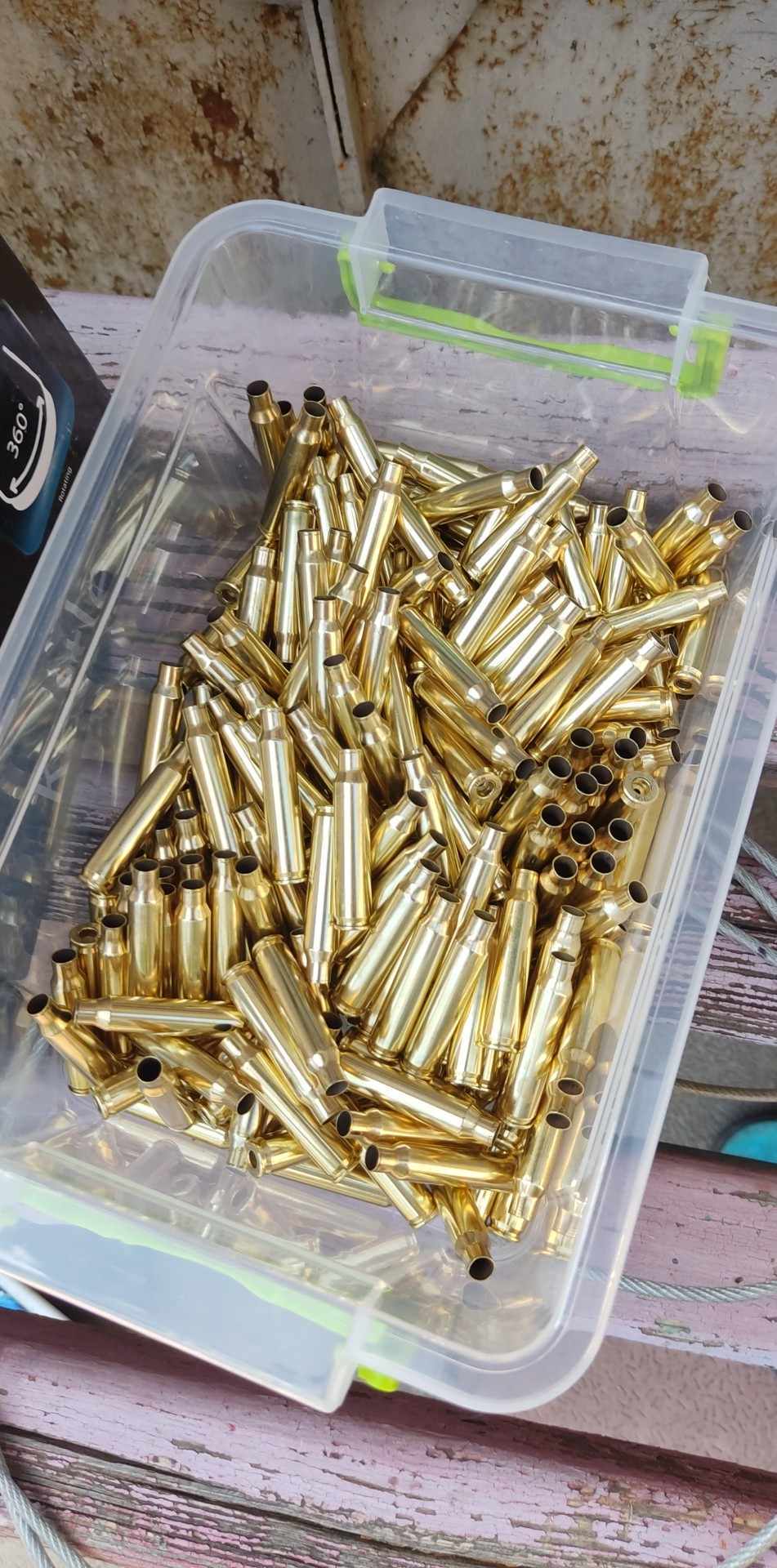

    Ще один доволі важливий аспект досягннння точності,стабільності і повторюваності пострілу - на мою суб‘єктивну думку є доволі кропітка підготовка гільзи. Я доволі багато уваги приділяю тому щоб дульце гільзи було підрізано однаково і натягу пари куля-дульце. Інструмент для підрізки спирається на плечики гільзи.рахую розмір від них.а не від загальної довжини гільзи.
    Плюс -обов’язкове використання розширювального мандрела з розміром .337 для калібровки внутрішнього діаметра дульця гільзи. Горіх на матриці фуллсайз чи нексайз не калібрує внутрішній діаметр дульця гільз на зворотньому ході преса настільки точно як би хотілося. Тому я видалив його з своєї матриці фуллсайз взагалі. Обтискаю нею виключно зовнішні розміри.декапс і калібровка внутрішнього діаметру дульця - окремими операціями.
    І в якості фінішної операції роблю проточку дульця гільз.щоб прибрати нерівностінність товщини стінки дульця гільз і привести їх до однакового значення.навіть якщо виробник гільз різний в тій партії яка обробляється.
    Питання доцільності саме цієї операції є дискусійним. Але я роблю саме так.
    Відповідно -послідовність і кількість операцій в моєму варіанті підготовки гільзи є такою.
    Декапс універсальною матрицею.потім мийка і сушка гільзи. Потім -фуллсайз( я використовую цю матрицю бо мені невідомо в мою чи якусь іншу гвинтівку ляже патрон).Далі - підрізка дульця при необхідності.зняття внутрішньої і зовнішньої фаски з кромки дульця. Потім калібровка внутрішнього діаметру дульця розширювальним мандрелом. І на фініші - проточка зовнішньої сторони шийки гільзи.приведення усієї партії гільз до однакової товщини стінки. Робиться один раз.коли нова гільза попадає в руки. В наступні цикли - тільки розширювальний мандрел.
    І мийка від залишків мастила.сушка.
    Капсульний отвір на .338 обробляю по настрою. Але після чистки капсульного гнізда відмічаю шо кнопка садиться як правило аж занадто легко. Практично без зусилля. Тому не зловживаю цим.
    Усі ці пляски я став робити тому що хронограф мені періодично давав таку картину.іде серія з 3 або більше пострілів з коливаннями пр швидкості 1-3 м/сек. А потім - незрозумілий стрибок по швидкості в мінус або плюс інколи до десятка м/сек.шо проявлялося сильними відривами або взагалі невлучаннями в мішень на дистанціях за 500 м.
    Ще є течія особливо віруючих.просвітлених людей які на додачу до всього відпалюють дульця гільз. Кажуть шо таким чином до тіла гільзи входить особливий дух.сам Кріс Кайл вдихає в неї часточку енергії і особливої точності. Я поки шо не увірував.та мабуть стою на цій стежці.
    Викладене мною не є абсолютною істиною.себе я позиціоную як стрілка середньої руки. Та саме ця методика підготовки гільзи допомогла мені підвищити кількість влучань і полегшила прорахунок пострілу.

    1. Щодо капсюльного гнізда я згоден, але все треба робити з розумом) до речі, ротаційна мийка з пінами повністю вичищає капсюльне гніздо, дуже рідко треба підчищати вручну. І всередині гільза теж блищить)
    2. Мій COAL - 93.4мм)
    3. Відпалюваня гільз робити треба, але я роблю через раз) і підрізку можна робити також через раз, але кожен раз треба обов'язково контролювати довжину гільзи, і за потреби підрізати.
    4. Полірування самої гільзи робити не обов'язково, бо вона і так після мийки як нова. Проте, дульце ззовні та зсередини обов'язково полірую кожен раз.
    Вимиті гільзи 5,56 в ротаційній мийці. Хоча, мій внутрішній перфекціоніст кричить, що полірувати треба всю гільзу, полірую тільки дульце ззовні та зсередини.

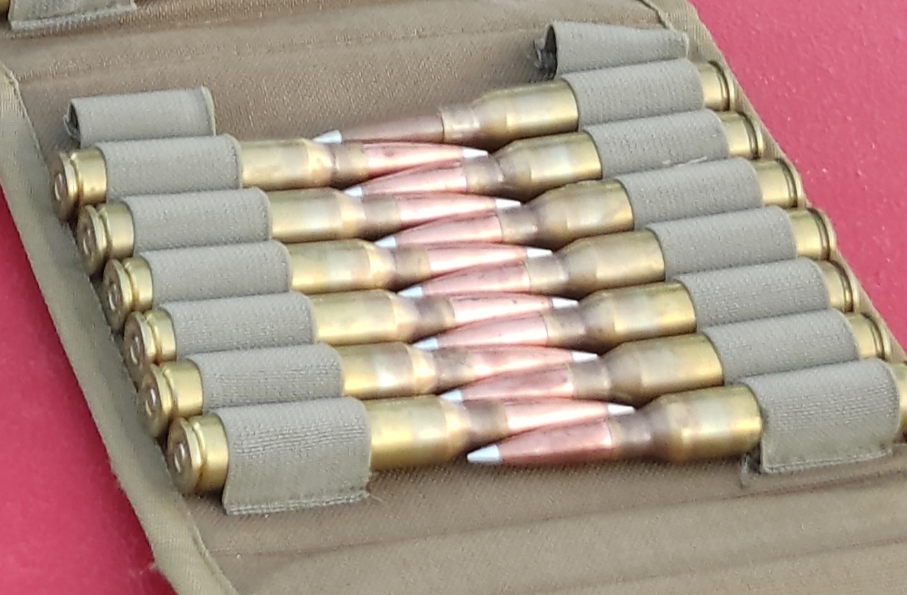

    Стосовно довжини патрону. Тобто параметру COAL. Куля з балнакінечником( стосується як заводських Hornady A tip.так і кастомних куль від мілкосерійних виробників) задля досягнення суперового БК має сильно витягнуту форму носової частини. Кут балнакінечника на моїх кульках-25 градусів.відповідно оживальна частина кулі продовжує його. Така куля в порівнянні з звичайною Сценар.або навіть ELD Match зайде в нарізи набагато пізніше з-за того шо діаметр яким вона торкнеться кульового входу на стволі розташований нижче. В порівнянні з цими кулями.
    І Якшо робити патрон також довжини як звичайні.з кулею Сьєрра чи Лапуа та Hornady ELD- ми даємо кулі хоч і невелику - та можливість залізти в нарізи боком.з перекосом і тд.
    Це моя версія пояснення чого ця куля погано летить Якшо сильно глибоко посаджена. Можливо є ще якась причина. Але закономірність точно є. Максимальний COAL - воно летить

    Для порівняння: ця куля та куля Hornady A-Tip Match 300gr

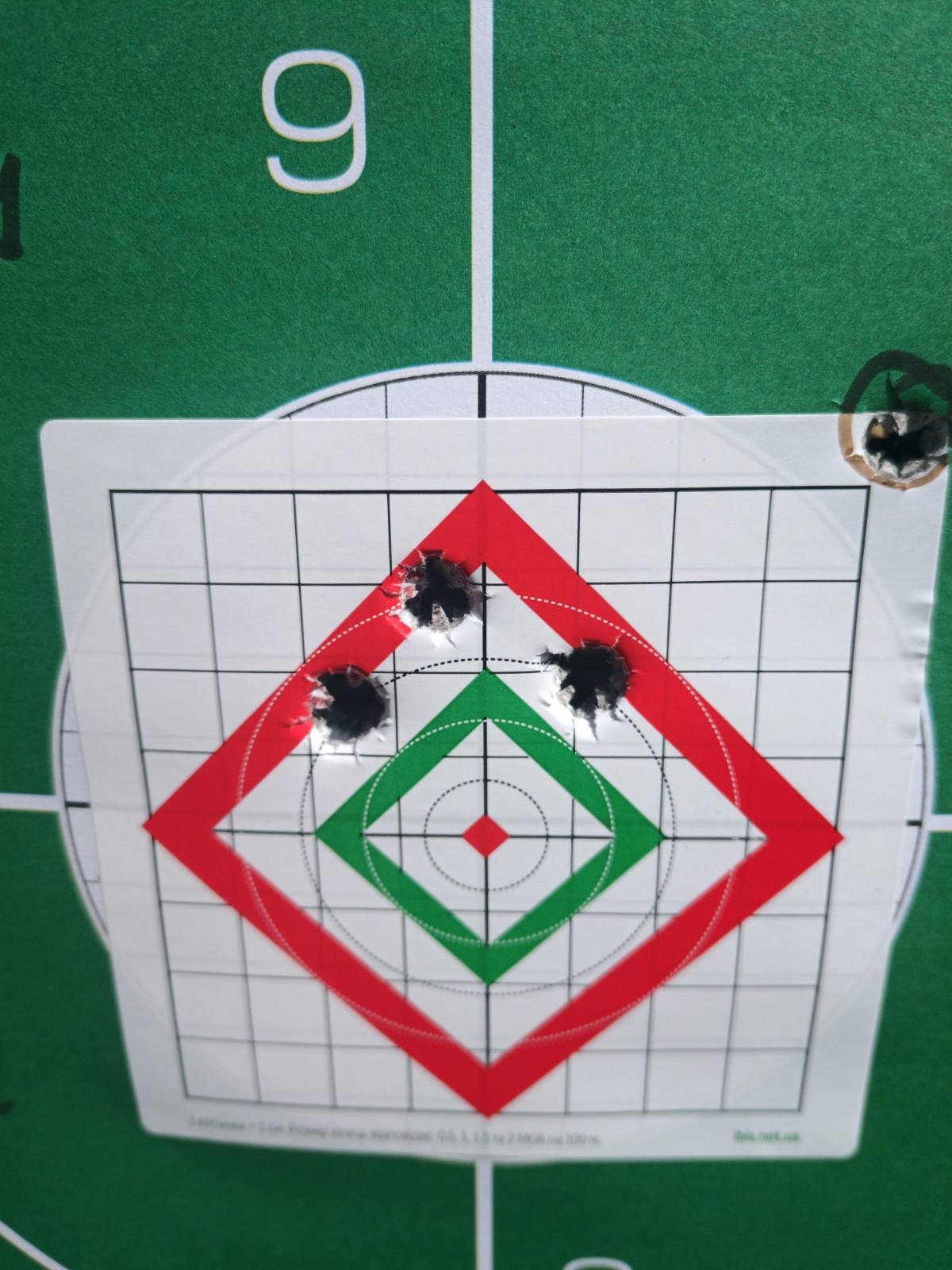

    Тестування зборки з кулею 280 грейн. Ствол Саваж 110 довжина 24‘.
    Порошок Accurate Mag Pro 92.5 грейн.
    Така наважка була дана з розрахунку - ствол короткий.треба трохи додати енергії поштовху шоб була достатня початкова.
    Результат на першому фото.дистанція 300 м. Стрілок каже шо у нього дві пломби випало.
    Тобто навантаження ще в межах допуску.але будь якої розхлябаності вкладки не допускає. На другому фото - стрілок зібрався у купку і все полетіло норм.як повинно. Навіть відрив в межах допуску.

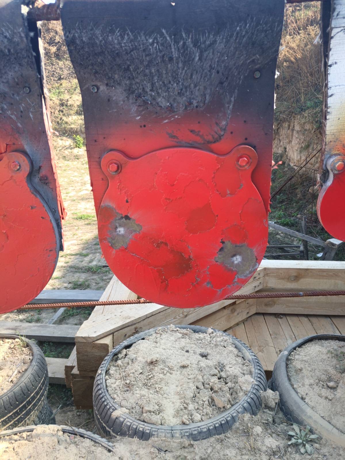

    Гонг- 700 м дистанції розмір 280мм( стандарт башки в касці) робота на швидкість.В розмір вклався. Картонка- останнє фото.дистанція 500 м.стрілок дуже старався і не поспішав. Плюс трохи військової вдачі).
    vova2016, agronomi4e та Eugen “Sazan” подобається це.

    А ось про пломби цікаво) щось дуже велика віддача...

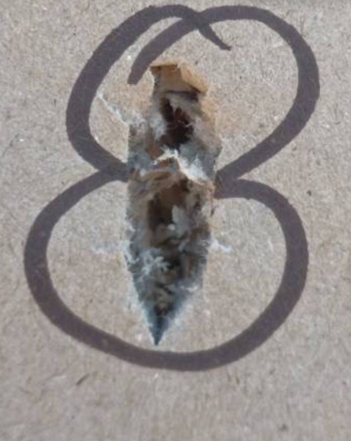

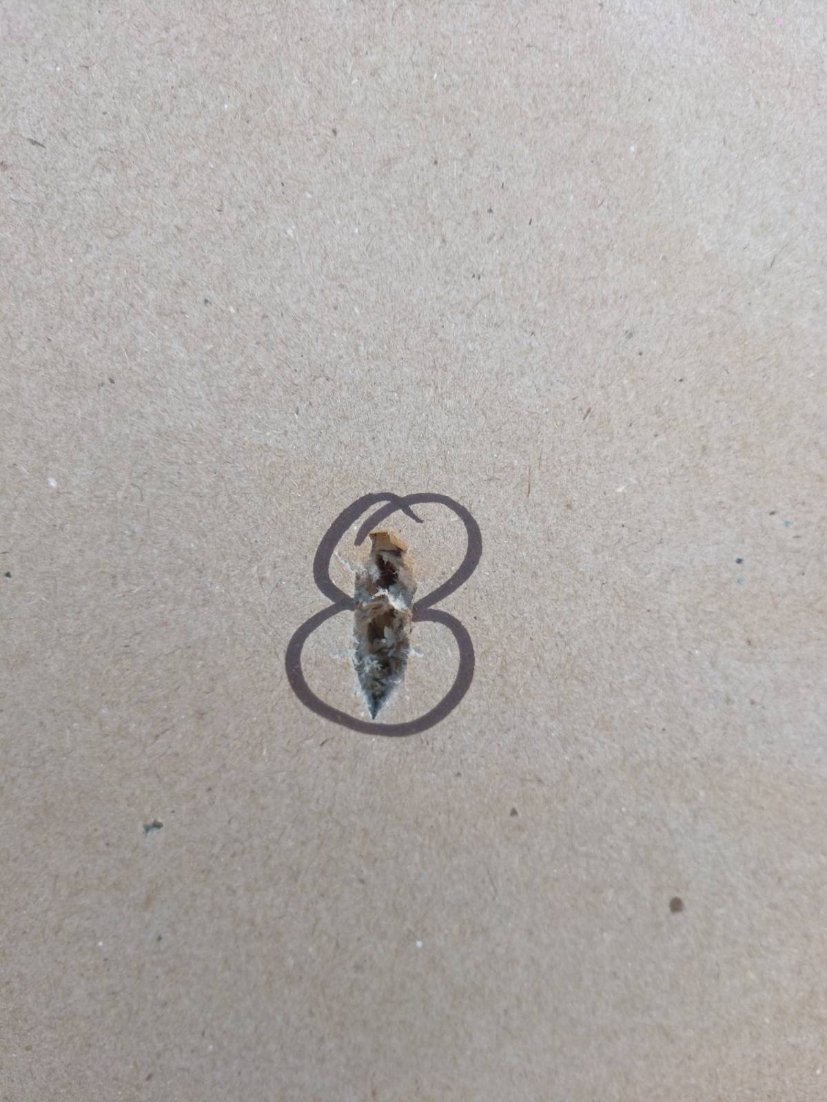

  17. redout

    скажіть, а вам не схоже на те, що куля тупо прилетіла в мішень "утюгом"?

    Я перепитував. Ніт. Два постріли.після кожного фіксувалася окрема дірочка. Скоріше за все - особливості структури картонки. Розірвало так цікаво. На стику де обведено маркерами видно підняття країв бомажки. Що свідчить про неоднократний вплив фізичних об’єктів на бомажку
    пане, та це "утюг" )) дуже добре видно носик кулі

    Так, внаслідок неоднородної структури картону таке інколи буває)
    Проте, на утюг теж схоже...

    Ви можете вважати як вам буде зручно. Утюгів я бачив достатньо на мішеньках від калашів наприклад. Прориває бомажку чітко по формі кулі. Без усяких лохмашок всередині отвору . Твіст гвинтівки.її технічний стан і маса кулі між собою дружать. Влучань у землю перед мішенню і рикошету в бомажку не було.
