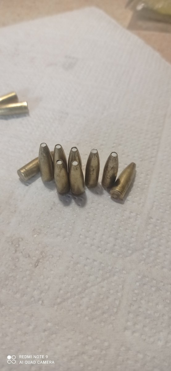

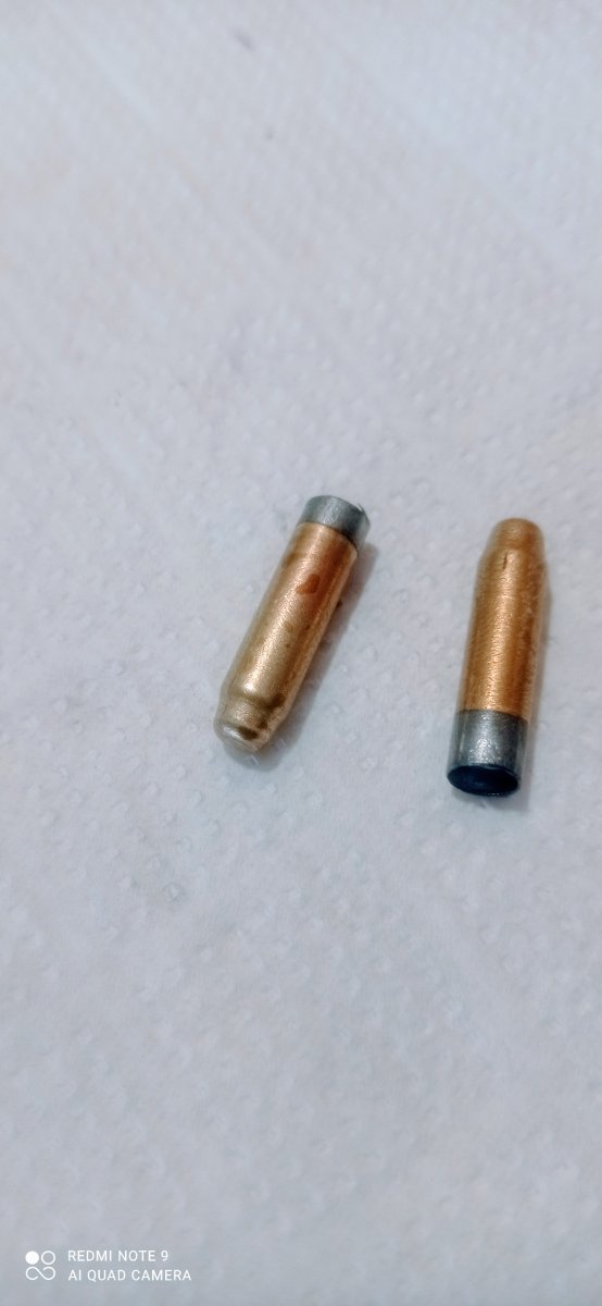

    При формуванні RBT бази на початковому етапі.замість формування FB бази - виконуються дві додаткові операції .Спочатку сердечник клеїться до оболонки в ось такому вигляді. Теж на прикладі 80 грейнової кульки.тут серцевина виступає за края оболонки.в такому вигляді і обробляється

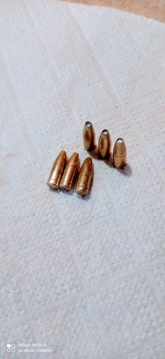

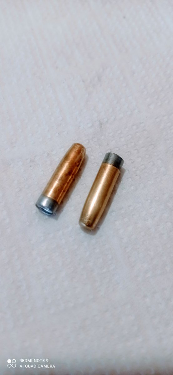

    Після цього на додатковому штампі формується нижня частина кулі у кінцевому вигляді. І вже потім.коли база кулі виглядає як на цьому фото - приступаємо до формування і обробки носової частини.
    Ступінь тиску в штампах такий що свинцевий сердечник набуває властивостей рідини і під тиском починає текти і заповнювати собою усю доступну йому форму в штампах.
    Якось так.

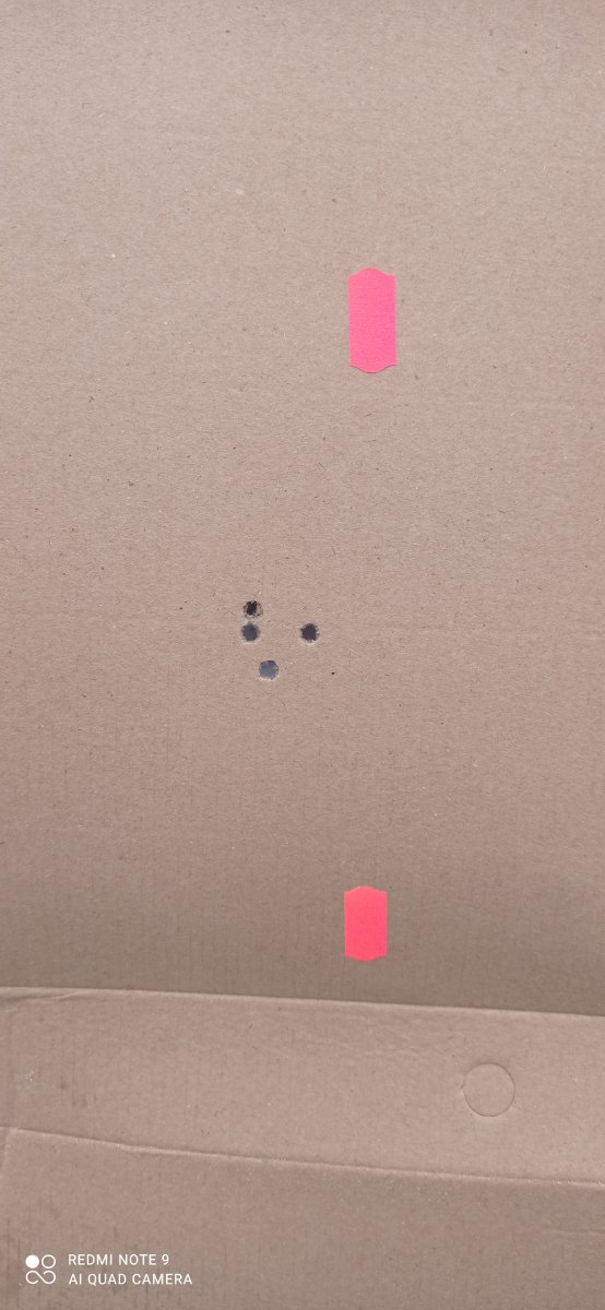

    Оці 80 грейнові кульки етапи і процес виготовлення яких я фотографував- були надіслані в якості тестових під дозвуковий патрон. Дядько який виявив бажання з ними погратися.так шоб дірочки потісніше були...Еммм... розташовані.
    Вобчем одразу по отриманню кульки пішли в справу. Результат на табло.
    Рецепт - також. Арка.8 твіст.18 дюймів.
    Якщо погано видно написи- 50 м дистанція. 15 мм між дірочками.

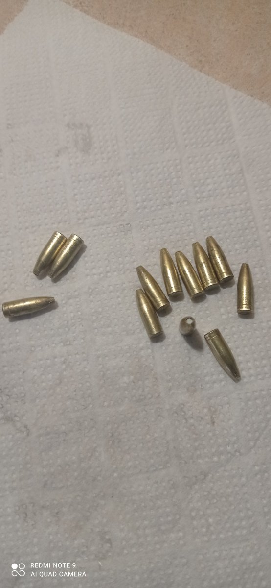

    Трохи залежалися 1100 чудових кульок 62 gr SPFB. На даний час я ввів додаткову операцію по обтисненню носиків на кульках у цій вазі і вище. Як було мною виявлено - це позитивно впливає на їх стабільність і купку на кінці балістичної кривої.

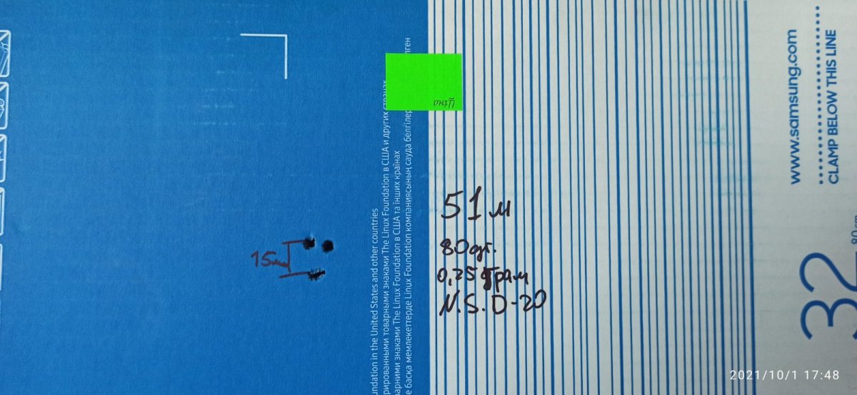

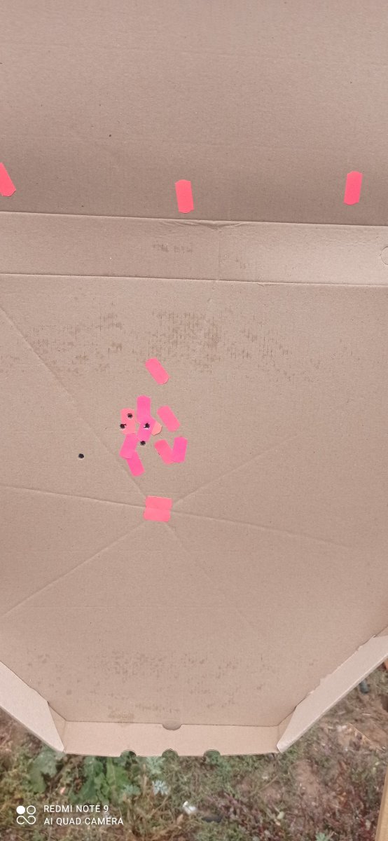

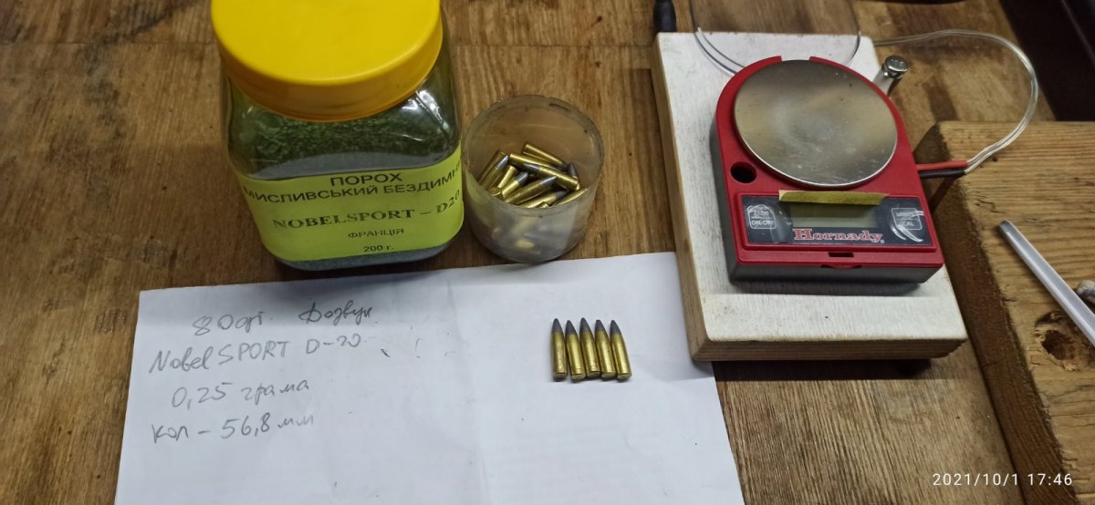

    Куля під дозвук.80 gr SPFB i 87.5 gr SPFB.
    Дистанція 50 м. Порошки і швидкості підписані.
    Арка.7 твіст.ствол 14.5 дюймів.
    Купка на фото- з порошком Нобель Спорт D20.
    Швидкість стабільна.але автоматика арки не спрацьовує.
    З СсНФ- швидкість поскакала.купка десь така ж. І запрацювала автоматика. Повноцінний викид гільзи

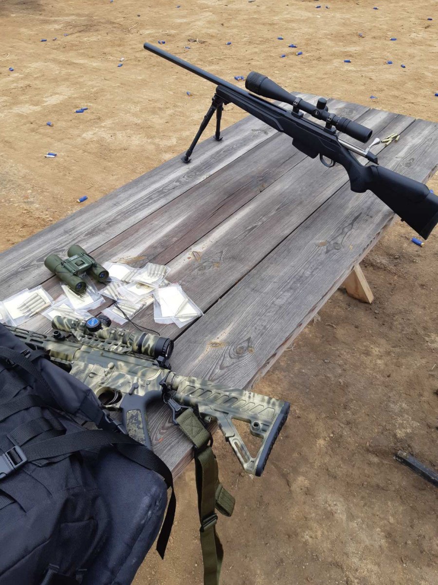

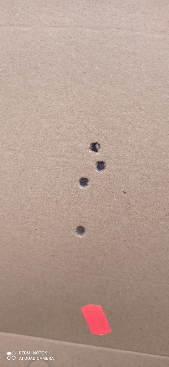

    Сьогодні спробували пошукати купки у кулі 69 gr SPRBT.
    Умови для тесту були наступні. Болт Tikka з твістом 8 і довжиною ствола 62см. Дистанція 100 м.Кратність на якій робився тест - або 9 або 12. Забув глянути. Оптика пристріляна на 50 м.тому на 100 м усі влучання приходять з перевищенням від мітки на яку стрілок наводився. Пан стрілок мисливець.до високочки і от етого всєго відношення не має.
    Порошок - бюджетний Maxam GDB 111. COAL патрону- мін.56.8 мм. макс 57 мм
    На фото - перший простріл з наважкою 21.5 грейн. Далі з кроком у 0.2 грейни піднімалися кххмм... Трохи вище. І дивилися - шо воно буде

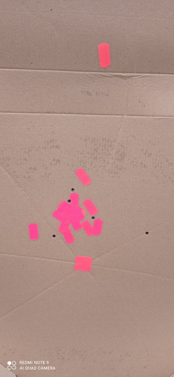

    Оце було 21.9 грейн по наважці. Вже трохи цікавіше.але недостатньо для того щоб сказати -О! Нормальний результат

    Отак себе показала наважка 22.5 грейни при усіх інших незмінних умовах.
    З більшою наважкою патрон не збирався. Можливо групка ще цікавіша могла б вийти. По всім ознакам - перевищення тиску на цій наважці немає.можна ще вгору до 23 грейн підніматися.
    Тут 4 дірочки.бо з одним з патронів чогось не хотіла закриватися нормально затворна група. Відставили в сторону.потім його Арка ковтнула.З задоволенням

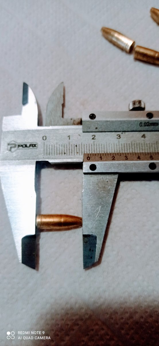

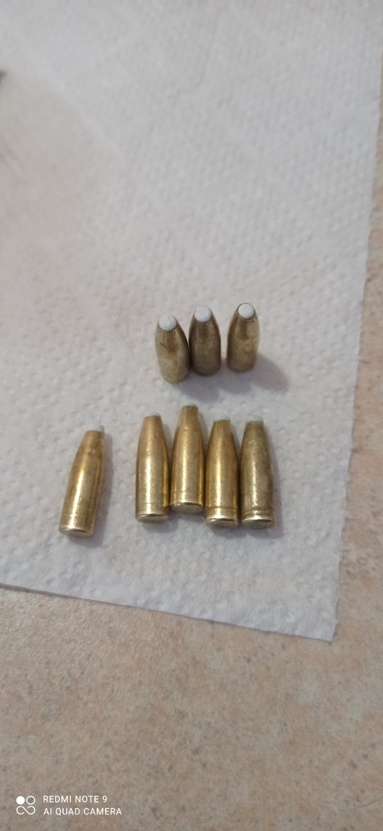

    Я шукав наповнювач з полімерів який би заповнив велику порожнину у носі на легких кулях. І метод його посадки в носик кулі. Здається я його знайшов. Оболонка підтримується з внутрішньої сторони під час формування оживальної частини. Тому не створюється зморшок які портять зовнішній вигляд. Ніс в нуль не замкнеш. Доволі тупоноса пташка виходить. Але більше ніж на 100-150 м такі і не розраховуються. Думаю що спрацює як надекспансивна. При влучанні вона миттєво роздягнеться і розділиться на купу шматків. Це експеримент у вазі 55 грейн.
    З 52 або 50 грейнами ніс думаю що можна трохи більше замкнути

    Кулька на 50- 52 грейни може бути от такою. IMG_20211021_173103.jpg IMG_20211021_173103.jpg

    Фото зблизька трохи змінює пропорції можливо так видніше буде))

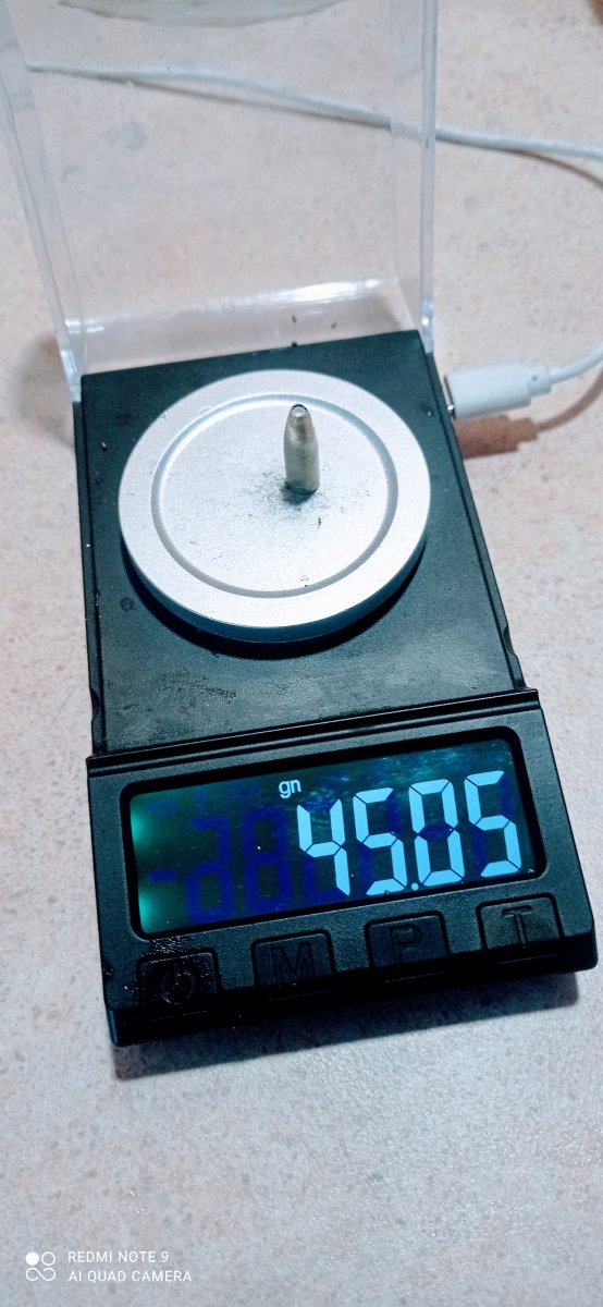

    45 грейн десь отакими можуть бути. Носики більше ніж показано на фото- можна стиснути.але небажано. Почне руйнуватися пластиковий наповнювач. У нього є межа дозволеної деформації
