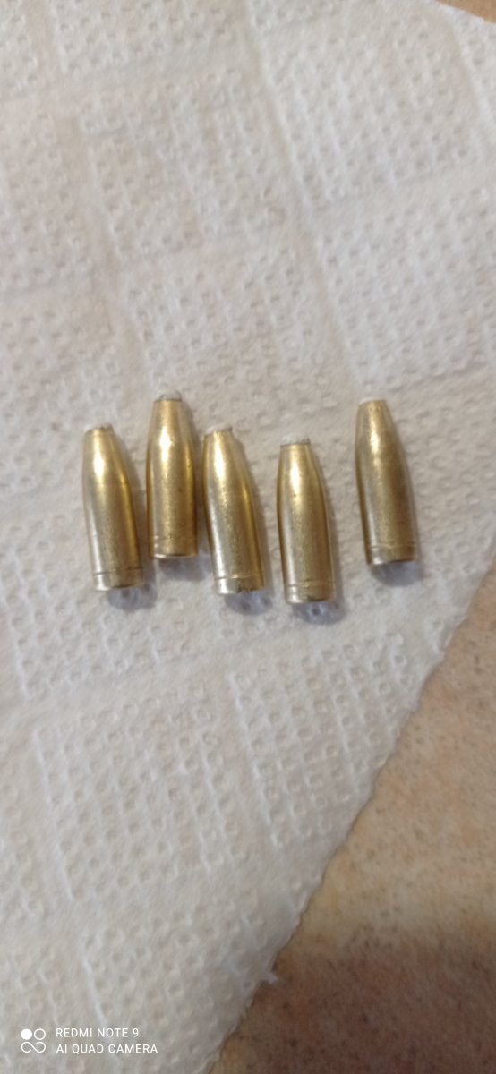

    Також для усіх хто цікавився питанням- як робиться куля.чи можна щоб вони ваабще нуль в нуль по масі були і тд і тп- спробую викласти фото від заготовки до готових виробів. Сподіваюся це зніме більшість питань)))
    Олег САН та MedveZver подобається це.
  21. Продавец Alex KS
    Alex KS Stabsfeldwebel
    590
    Запоріжжя

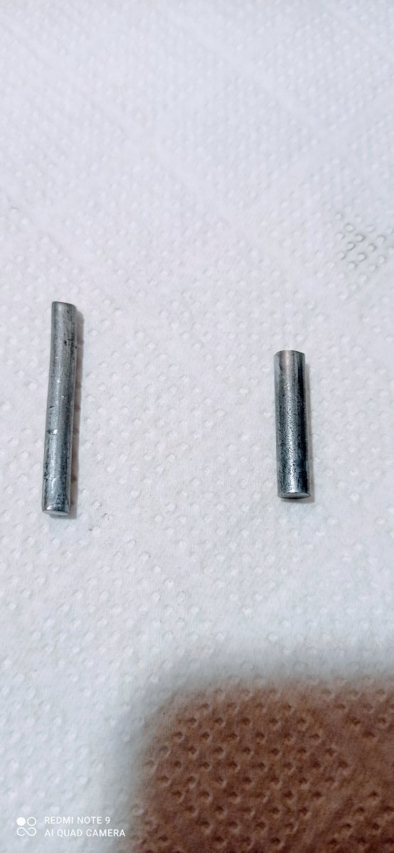

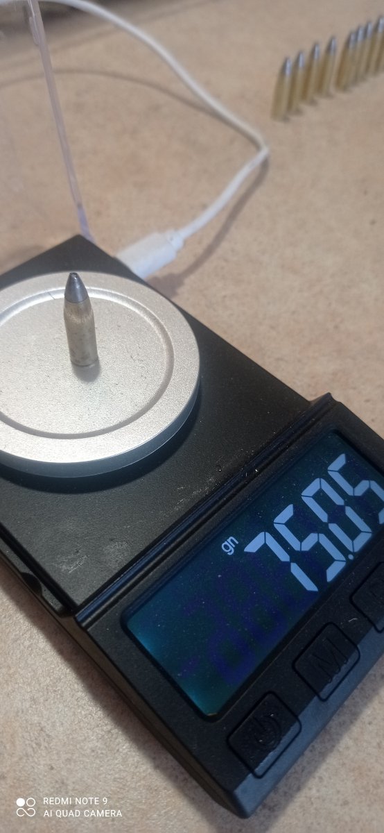

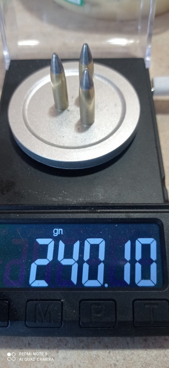

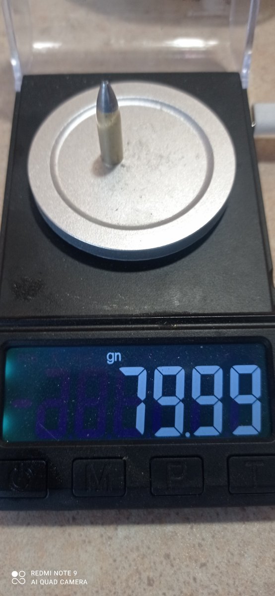

    Отже.відповідь на питання- Як ти то робиш? А чо так.а не сяк?
    Етап перший. Нарізання заготовки під сердечник.підготовка до формування заготовки з точною вагою.
    Початкова заготовка.відрізана з невеличким ізлішеством по масі.
    І кінцева заготовка .більш менш точна по вазі. Абсолютно ідентична по об'єму в одній партії.невеликі коливання маси спричинені тільки різною щільністю матеріалу на різних відрізках дроту.

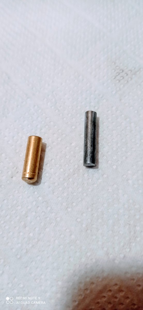

  22. Продавец Alex KS
    590
    Запоріжжя
    Початкова заготовка під оболонку і кінцева. Між цими двома детальками - декілька разів мийка.сушка.протяжка заготовки.термообробка для відпуску матеріалу.ще один цикл мийки.сушки і сортування по вазі.

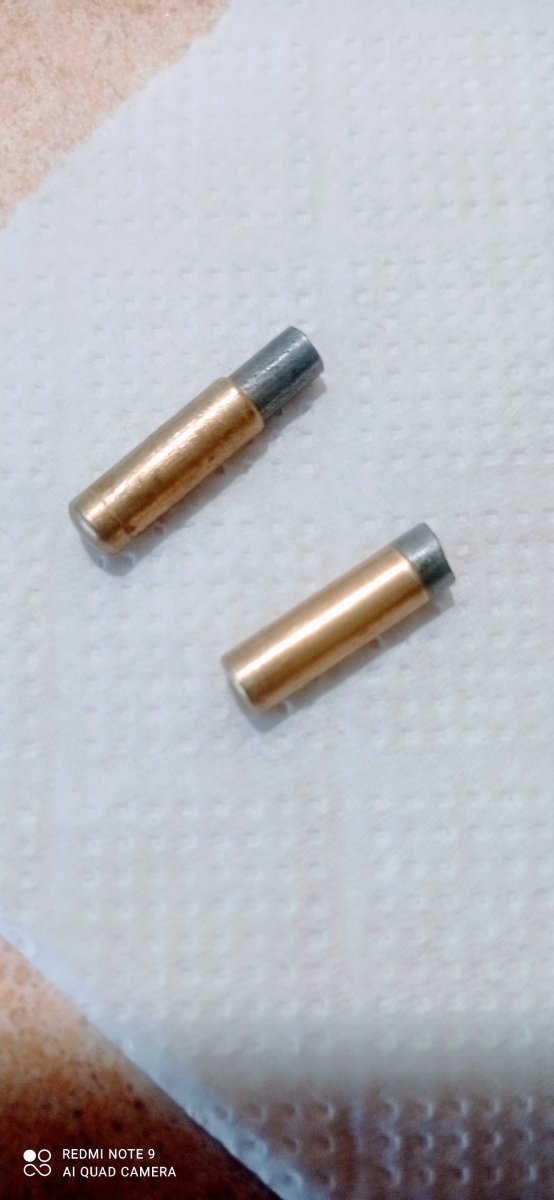

  23. Продавец Alex KS
    590
    Запоріжжя
    Ці два паралельні процеси завершуються об'єднальним процесом. Підібраний по вазі патичок заходить у таку ж підібрану під його розмір. Кхмм... Оболонку в обчем

  24. Продавец Alex KS
    590
    Запоріжжя
    На даному етапі при давці від 800 кг до 1+ т сердечник приклеюється до оболонки. Сама оболонка розширюється від розміру 5.61-5.62 до розміру 5.69 мм. І після того як давка зникає - робить "відскок" у розмірі назад.до розмірів 5.68 + 5-7 мікрон. Тобто - майже 5.69.але не зовсім))

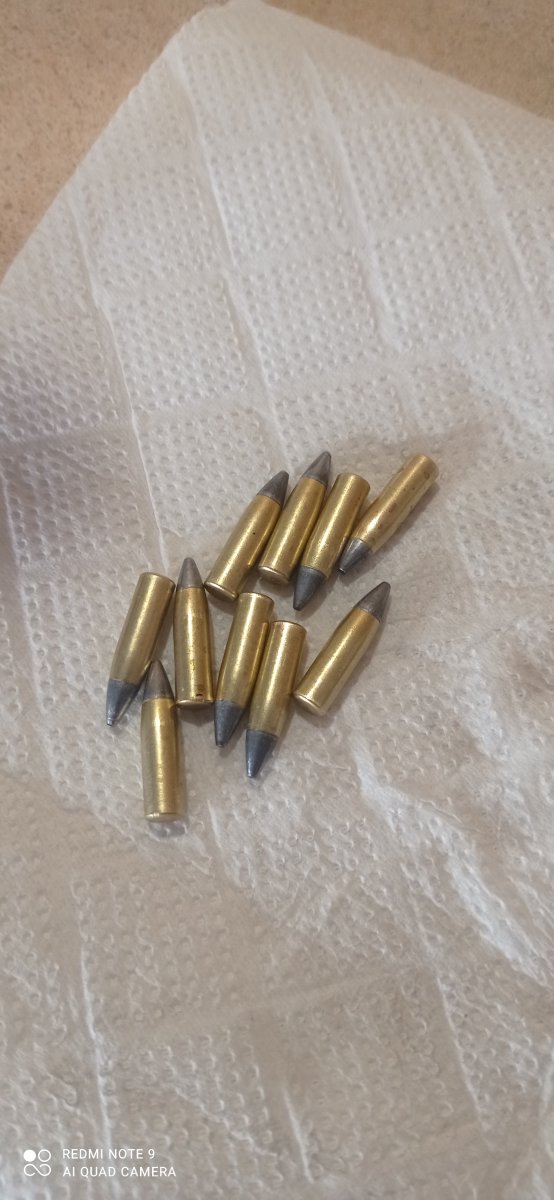

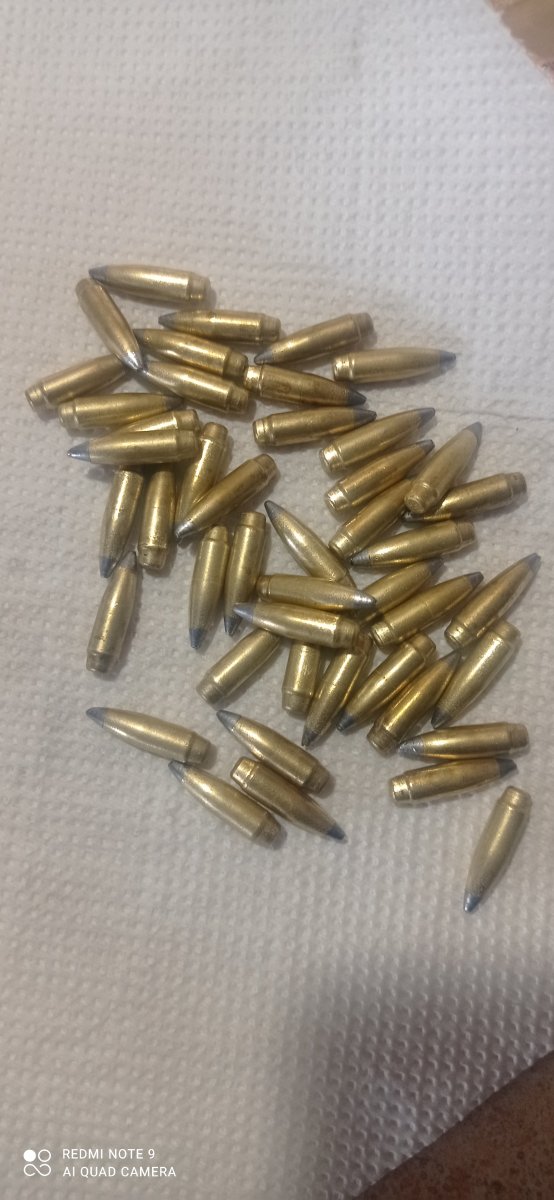

  25. Продавец Alex KS
    590
    Запоріжжя
    Далі - зовсім легко. Етап формування носової частини кулі. У данному прикладі фігурує куля з FB базою. Якби була потрібна RBT- до етапу формування носа нас би чекало ще пару операцій з формування базової нижньої частини кулі.
    На фото - майже готова куля з вагою 80 грейн.
    motion88 та MedveZver подобається це.

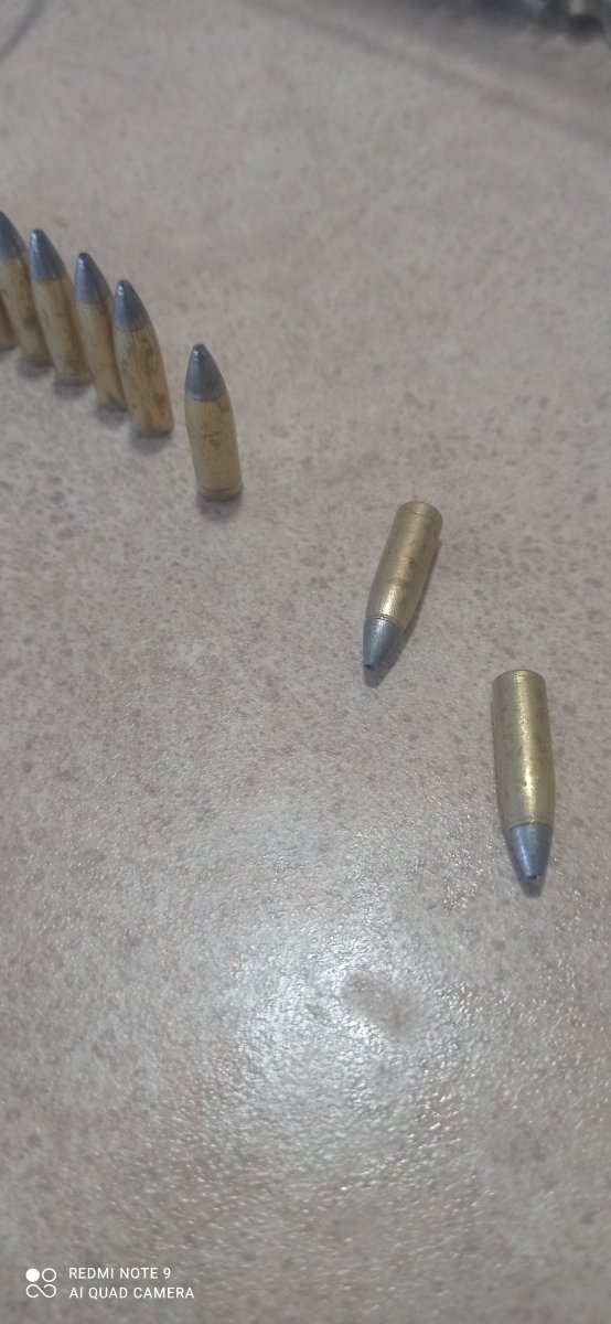

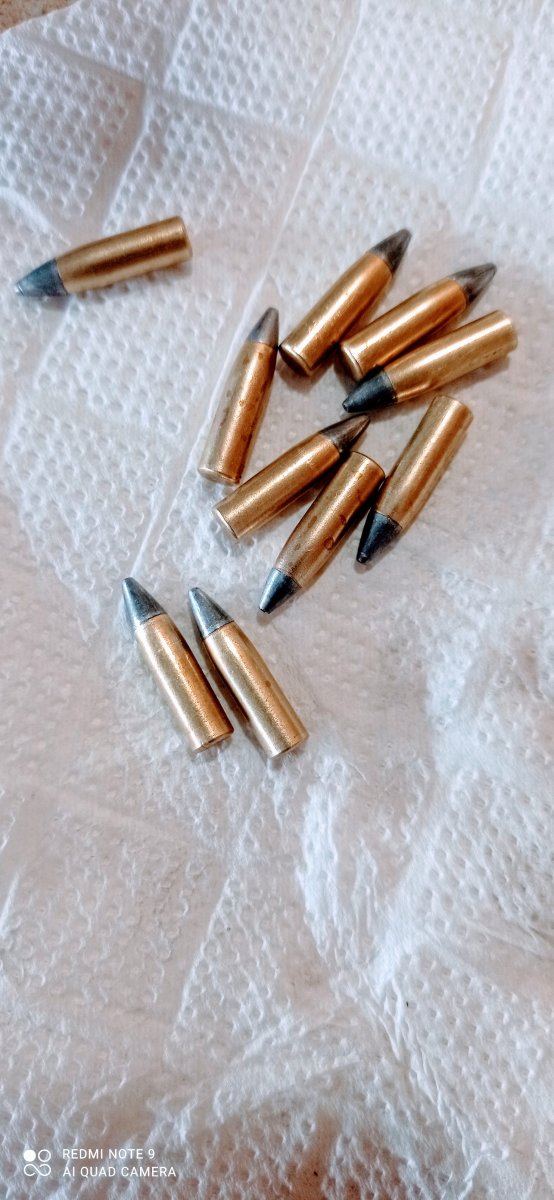

  26. Продавец Alex KS
    590
    Запоріжжя
    От тепер вже точно - усьо. Вироби з доформованим носом.відмиті від технічного мастила і відбраковані.
    Приблизно так створюються кулі усіма виробниками.хоч великими.хоч маленькими.Відмінності тільки у ступені автоматизації процесів і точності обладнання. Окрім кацапів звичайно. У них усе через жопу робиться. Вони це називають - аналогов нєт.
