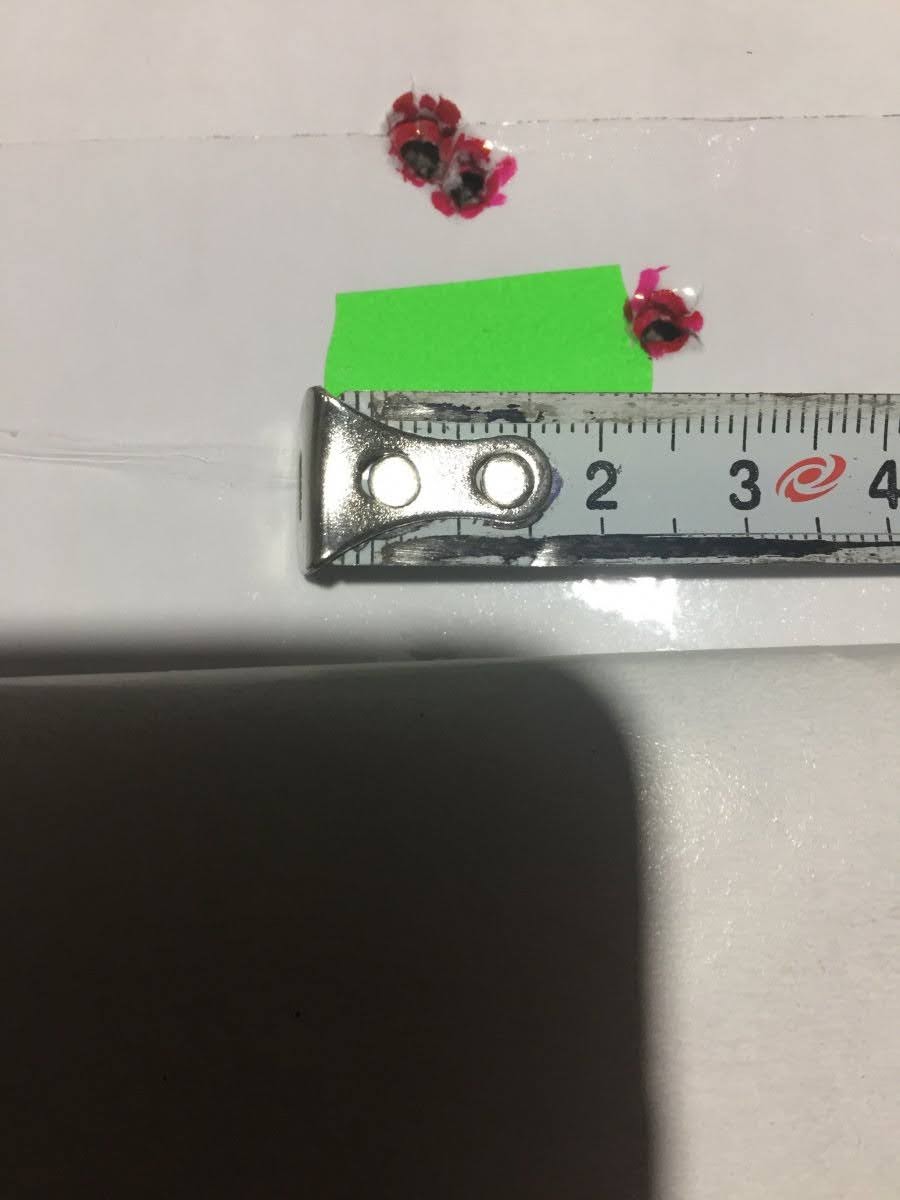

    На противагу попередньо викладеним мною мішеням. Результат з нормальними кульками 55 грейн HPFB. У тих же умовах.та ж Арка .ствол 16 дюймів.8 твіст. На фото явно видно що стрілок я - так собі.те що розтягнуті по горизонталі попадання - провина стрілка.а не зброї .чи патронів

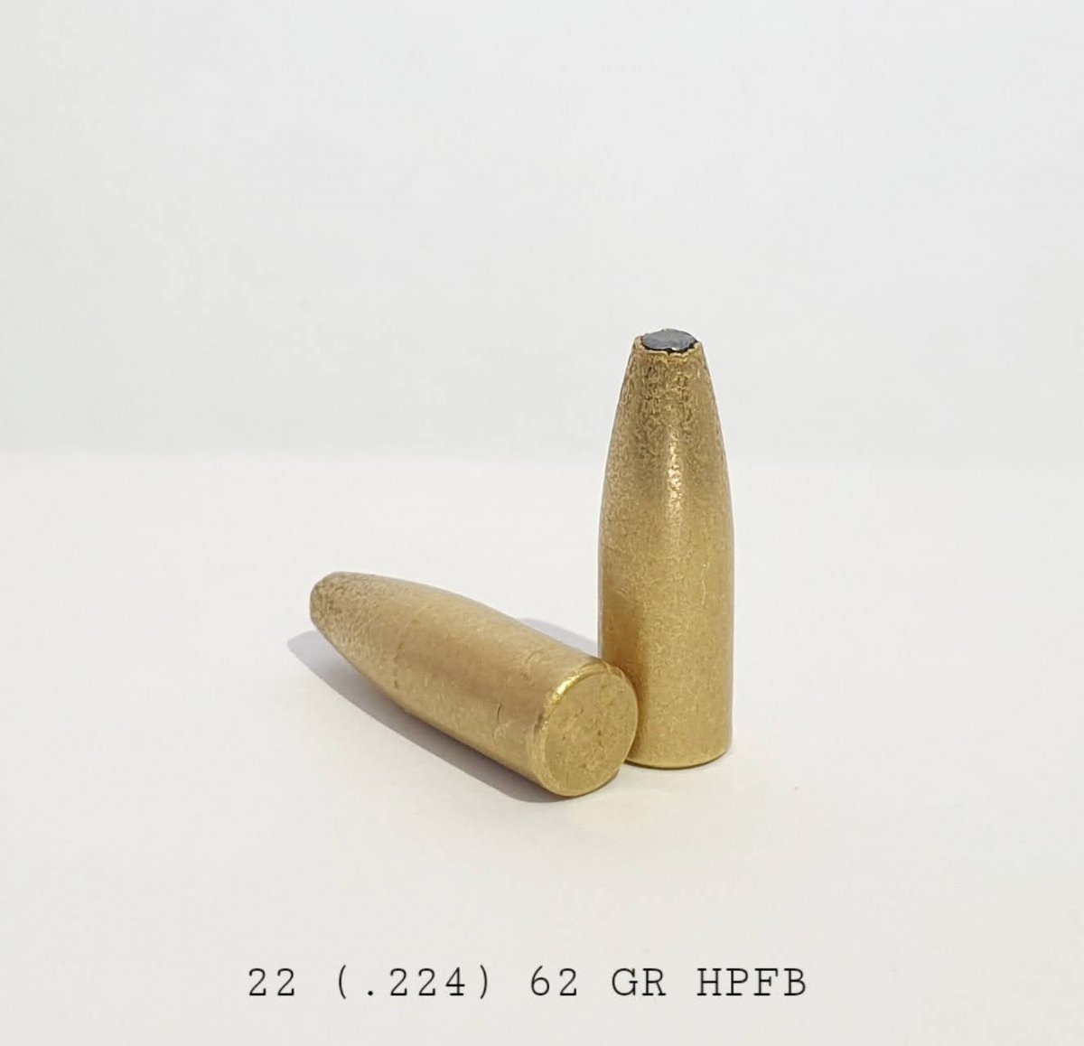

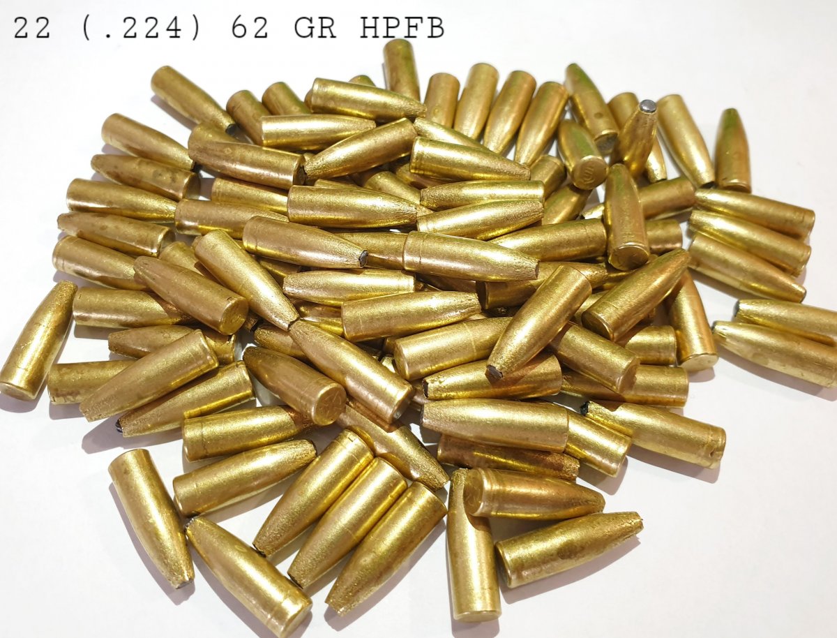

    Є в кількості 1000+ куля FB на 55 gr. Ніс зведений практично в 0 . Але кулею FMJ ще зарано називати.
    Також в кількості 1000+ є куля 62 gr HPFB.

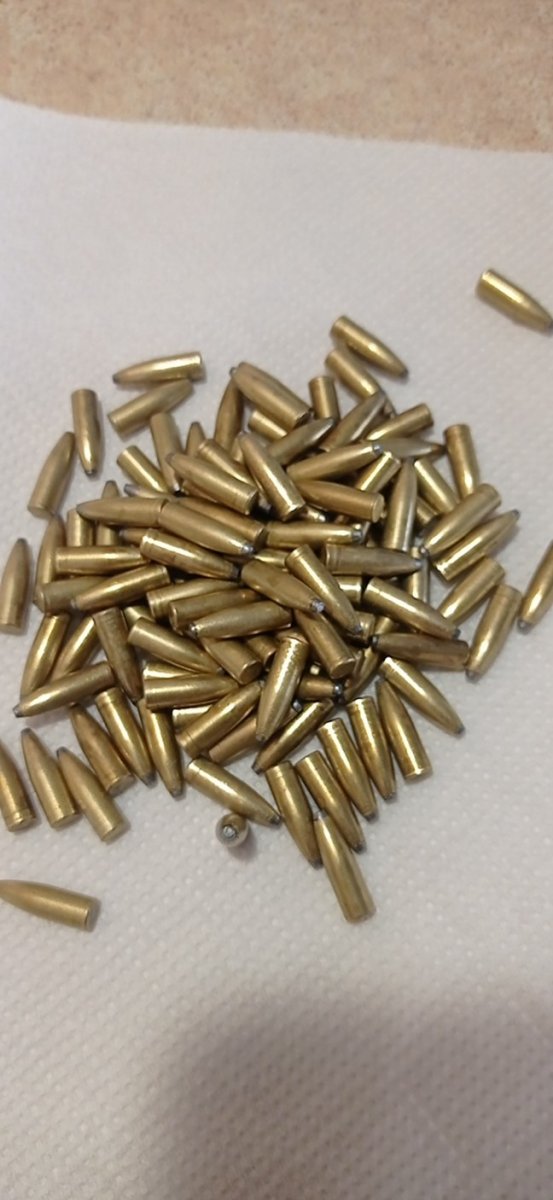

    Кому не вистачало більш якісних фото ніж просто з телефону? Якось отак.
    Фотографувався виключно власний продукт - єслі шо.

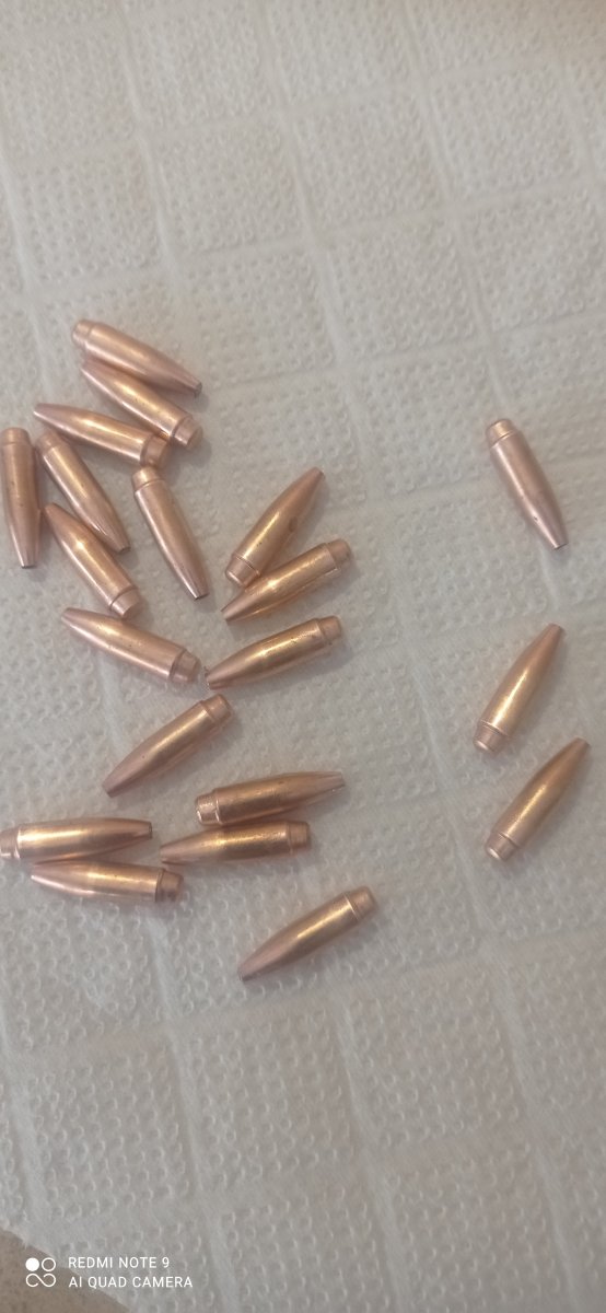

    72 gr HPRBT
    Таких у наявності буде буде найближчим часом біля 400 шт.
