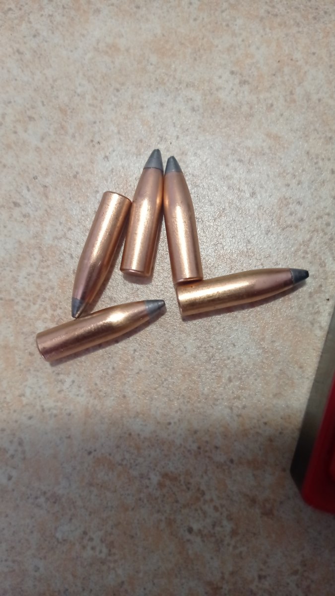

    Ну... Відносно того наскільки добре розкривається кулька з такою оболонкою - самий яскравий тест( достатньо дистанції 50 м) - це ємність з водою. Навіть 5 літрової вистачить.Тільки постріл треба робити в дно ємності.щоб збільшити дистанцію проходження кулі у відносно щільному середовищі.в якості якого буде працювати водичка.
    Куля навряд прошиє баклажку навскрізь( робив досліди з 62 грейновою кулею).зате гідродинамічний удар.вся енергія що кулька несла- віддала повністю.у всіх напрямках ємності з водою. Вибухає красиво. Можна ще заморочитись з желатином.щоб зробити так званий балістичний гель. Якщо буде вільний час- заморочуся з дослідами і фото наслідків.

    При щільності об'єкту влучання типу води( відстань 50-100м) - куля пройде 10-20 см у тілі об'єкта .Від початкової маси залишиться біля 30 відсотків. Усе інше ділиться на фрагменти і шматки.
    Я не маю власного досвіду використання таких куль по.кхммм...біооб'єктам . Якої ваги тушки ці кулі валять гарантовано- не компетентний сказати точно.
    Картон дірявлять чудово- це я можу точно сказати

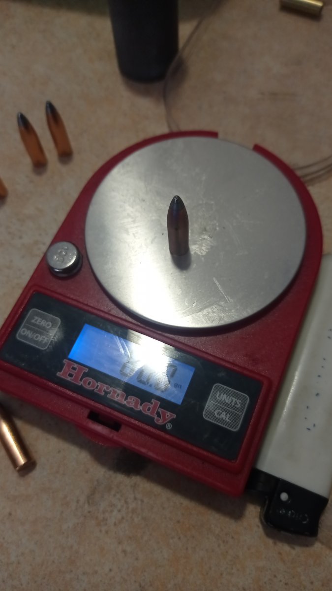

    Ті ж 50 м. Декілька днів тому. Деякі заклейки накривають по дві дірочки. Результат з двох арок.на обох 8 твіст.ствол 16 дюймів. Тільки один маленький нюанс. Патрон зібраний з "сміттєвими" кулями. Тобто - те що у мене валяється на столах відбраковане по масі.дефекти по зовнішньому вигляду.різних моделей і тд)))
