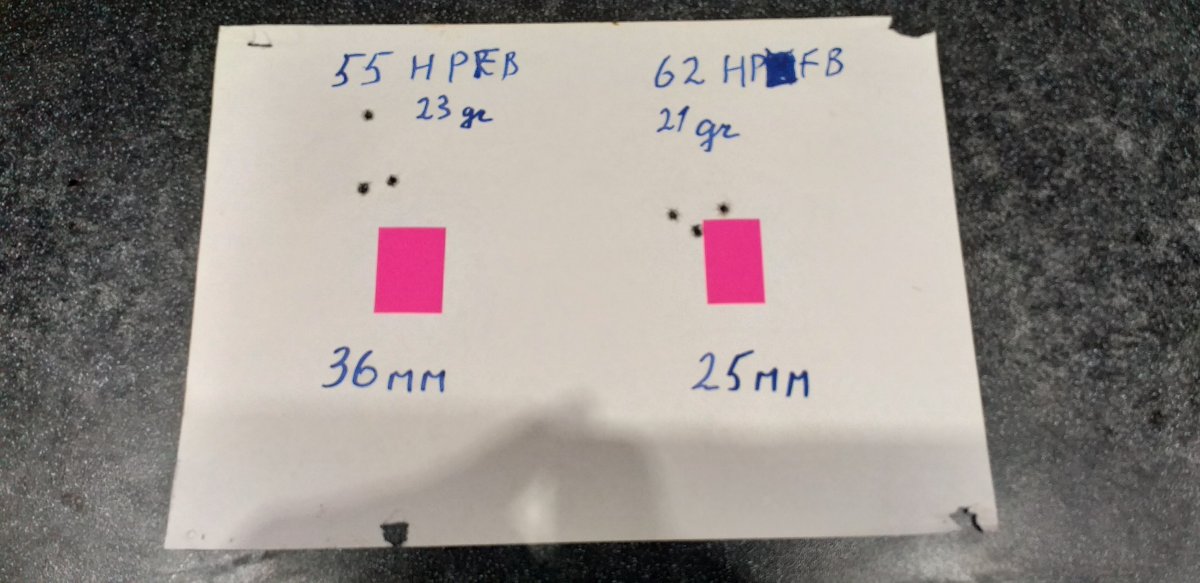

    Сегодня отстрелял пробную партию,только приехал с полигона.
    Гильза везде GGG, порошок GDB 111, кнопка Фиочи,длинна патрона для 55-ых пулек-55мм.,для остальных 55.5мм.
    Все виды пуль снаряжены в трех навесках- 21, 22 и 23 грейна.
    Инструмент- Везерби Вангард 2 Варминт спэшл,ствол-550мм,твист 12. Прицел Вектор Оптикс Парагон 4-20*50.
    Условия: дистанция 100 метров,по ветру штиль,стрельба со стола, упор на мешки.
    После первых 9 выстрелов сильно мешал мираж от саундмодератора.
    Ствол тоже очень теплый,жарко однако, и время вечернее боялся не успеть.
    О качестве пуль Олег Сан выше уже сказал более чем подробно.
    Результатом отстрела доволен. Особенно как для первого раза.
    На мишенях указан вес пули,навеска и кучность в мм. по краям пробоин. По центрам- минусуйте диаметр пули.
    Расшифровка типов пуль на мишенях:
    55 HPFB-указан полностью.
    62FB - 62 HPFB
    62BT-62HPRBT
    65 HPRBT с 12-го твиста не полетел,даже не стал фотать мишени,одна навеска осталась,попробую с АРки.

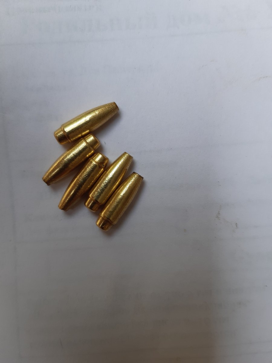

    Отмечусь в теме. Про размер писали повторяться не буду. На всякий случай проверил магнитом. Не магнитятся. Внешний вид без изысков но каких то пятен царапин и вмятин нет.

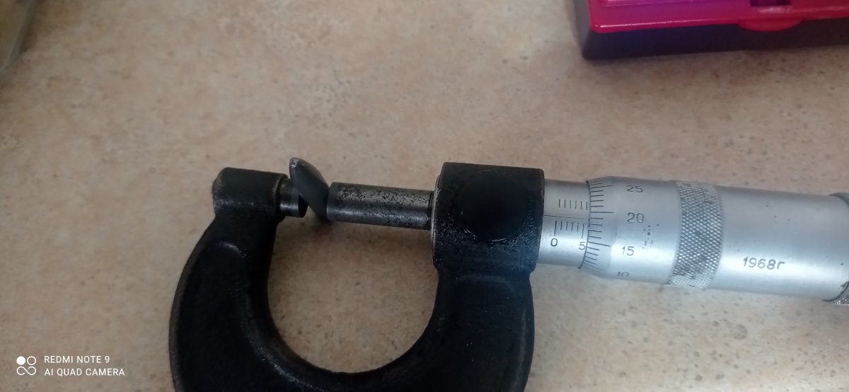

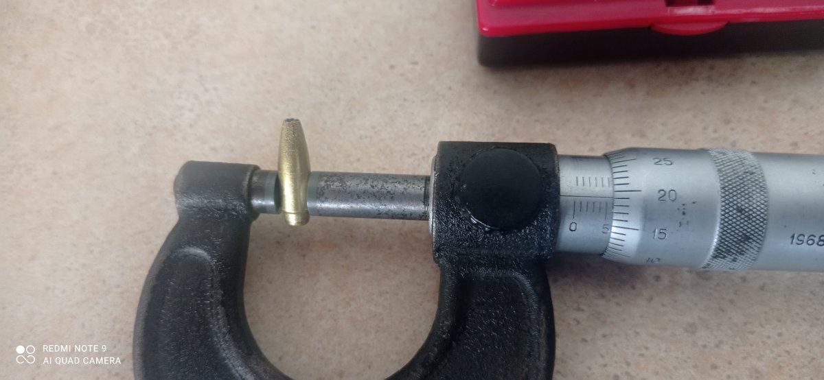

    Відносно розмірів куль які вказав шановний Олег Сан. Я провів невеличке дослідження. Бо перевищення діаметру на такі значні величини від оптимальних значень- то не є здраво. Від тієї партії 62 грейнових кульок які я надсилав бажаючим - у мене залишилося пару десятків.Для перевірок достатньо. Перше що було зроблено - на фото тестова куля з формуючої матриці.чистій свинець. Вона не дає ніяких відскоків.оболонка не пружинить. Можна побачити фактичний розмір формуючої матриці. Мікрометр перевірено ще разок на погрішності.і більшість розмірів перевірялася також другим мікрометром. Показання ідентичні. 5.69 мінус пару мікронів
    Dima_od та Олег САН подобається це.
  11. Продавец Alex KS
    Alex KS Stabsfeldwebel
    590
    Запоріжжя
    Заготовка яка іде у формуючу матрицю. Результат вимірів - на табло
  12. Продавец Alex KS
    590
    Запоріжжя
    Кулі 62 gr HPRBT. З тої партії яку я розсилав усім на проби. Ну тут для мене немає ніяких несподіванок.
  13. Продавец Alex KS
    590
    Запоріжжя
    І наприкінець кулі 62 gr HPFB . Розміри- на табло. Моє припущення( я його перевірю завтра за допомогою скотчбрайту) - я їх прокрутив з горіховою шкарлупою.заради почистити поверхню від плям. І це було помилкою. В ротаційній машині це робити не треба. Я набив мікровершин і западин на поверхні.які дають такі викривлення при замірах. Для вимірів мікрометром це достатньо відчутний показник. Бо навіть пляма мастила з брудом на його вимірювальних поверхнях вже дає коливання на 0.01 мм вльогку.
    Коротше - завтра потру скотчбрайтом поверхні декількох кульок з цієї партії і перевірю цю свою версію
  14. Продавец Alex KS
    590
    Запоріжжя
    З тих же кульок на 62 гр. Мій висновок - штангель не вичерпно точний інструмент.навіть цифровий. для замірів поверхонь і діаметрів.
    Але я щіро вдячний за те що звернули мою увагу і вимусили зосередитися на повторних перевірках тих речей які я пропустив.не звернув увагу.

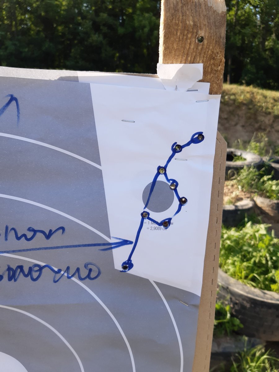

    Теперь о результатах тестируемых пуль. Я сразу предупреждал что мой мтвол любит легкие пули. Так что мои результаты нельзя считать истинной в последней инстанции но тем не менее.
    50_Reichsmark, Dima_od та Alex KS подобається це.

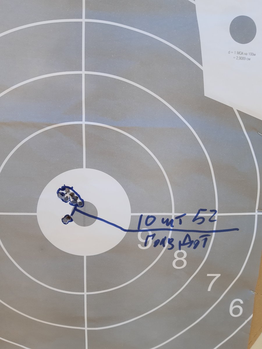

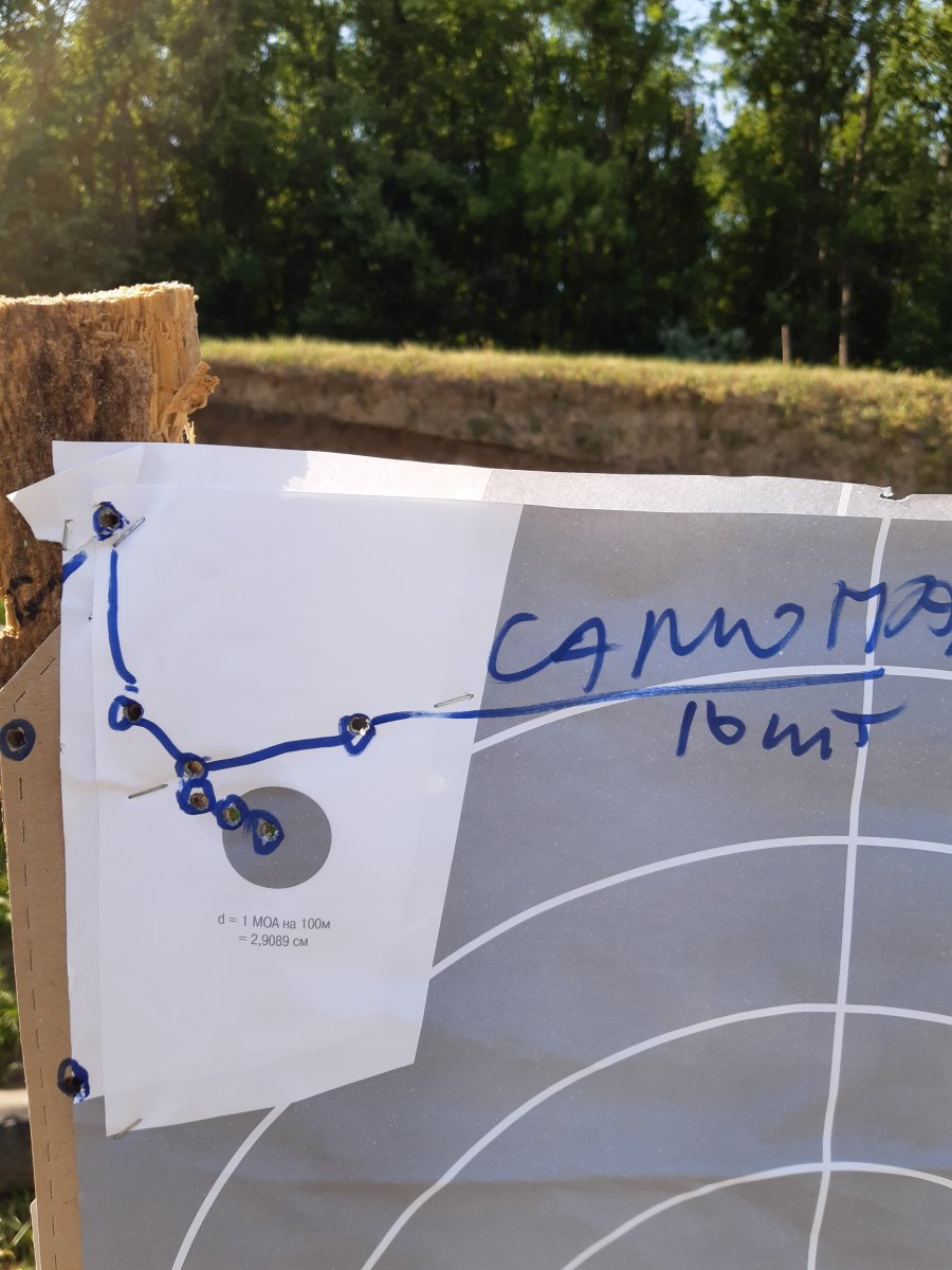

    По центру был сделан отстрел пулей speer52hpbt и результаты вполне себе неплохие. Темповая стрельба с упора загонник6крат. Слева те же условия но пуля 62грейна предоставленная на тест. Ну комментировать особо нечего результат плачевный. Полуоболочка на 52 грейна то что вверху справа мишени немного лучше но как бы тоже ничего выдающегося. Я понимаю что пуля за 8грн. И за 3 дают чуть разный результат но факт есть факт.

    Контрольный отстрел был сделан для исключенияразговоров типа руки кривые. Результат не выдающийся но вполне приличный. Повторюсь стрельба велась в темпе. На то что чуть выше и левее не обращайте внимания прицел пристрелян на барнс36грейн. Спир это был ближайший по весу контрольный вариант из того что у меня есть

    Хмм... Ок.роблю у вазі 52 грейни кулю таку ж по формам. Надішлю вам на наступний тест. Давайте разом подивимося на дірочки які з цього вийдуть. Стало цікаво - вийде на таку ж купку з вашого ствола порівняно з фірмачами вийти ?

    Ви забули вказати дистанцію відстрілу
