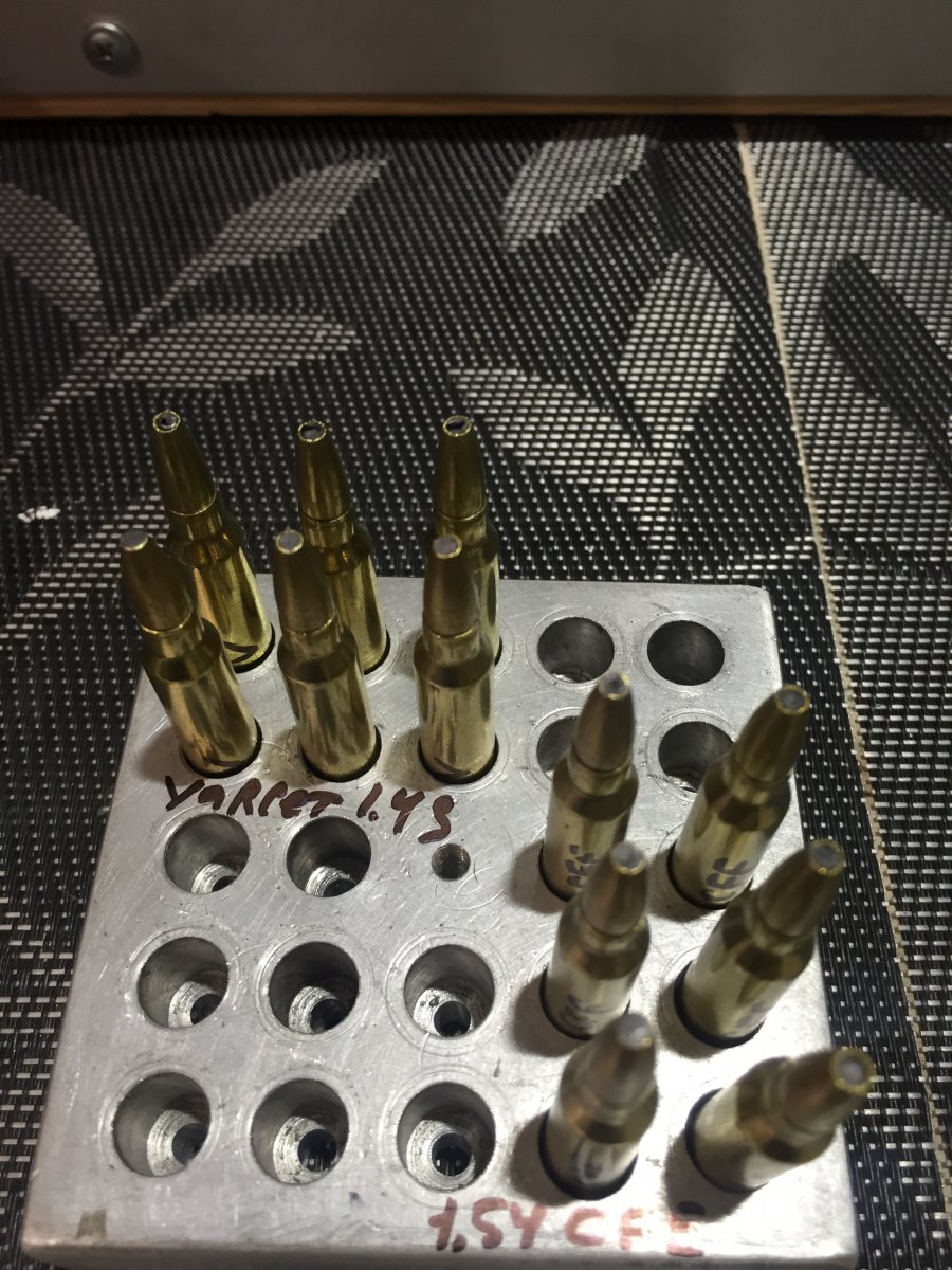

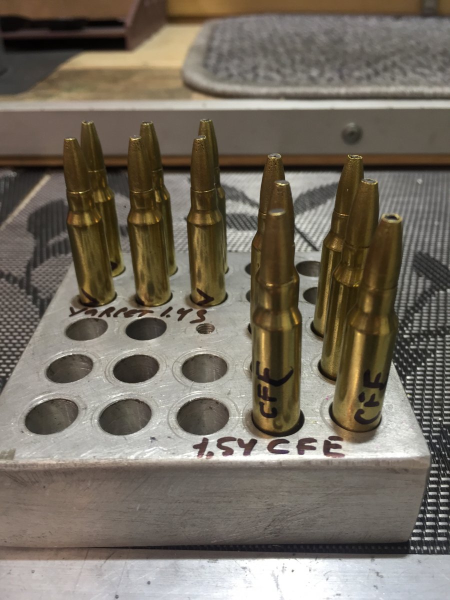

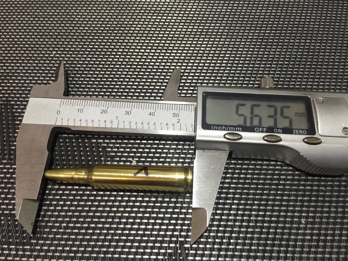

    Доброго! Покрутил пульки. Вес колеблется в пределах 0,02 гр,т е 4,0 -4,02 грм. Т е по весу пули изготовлены с высокой точностью. Это гуд! По диаметру та же ситация. По экспансивным-ф 5,70-5,71 мм,по обычным 5,72-5,74 мм. Допускаю погрешность штангельциркуля. Это так же гуд! Теперь по длине пули экспансивные-18,93-19,33 мм. Т е длина пули колеблется в пределах 0,6 мм. У некоторых пуль был подмят носик. Металл в этом месте тонкий и даже при тряске носик пули может деформироваться. Сравнительные тесты покажут,но предварительно думаю,что вторая пуля будет не хуже раскрываться. По второй пуле длина 17,82 мм-18,23 мм. На что это повлияет,и повлияет ли будем посмотреть на тестах. Длину собранного патрона пока вижу 56,35 мм. Снаряжение Нодгдон Варгет 1,43 грм и СФЕ 223-1,54 грм. Гильза GGG. С ув.

  26. Олег САН
    Олег САН Stabsfeldwebel
    841
    Украина,г. Днепр
