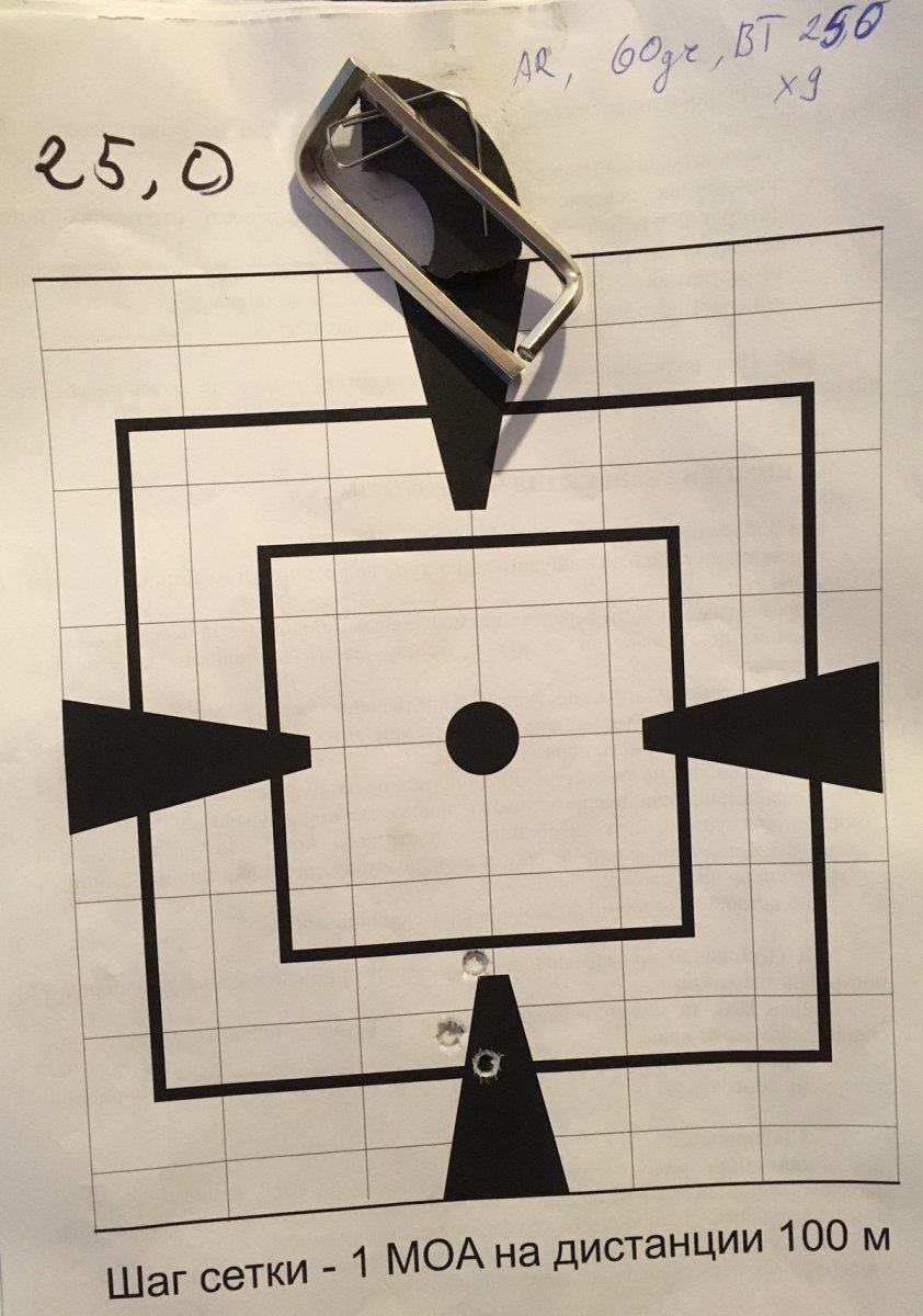

    Можно и такие дистанции пробовать, бьіло б интересно, хотя все зависит от задач. Такие изделия хороши для удешевления при больших настрелах, какие обьічно при динамической стрельбе на мЕньшие дистанции. Вот нашлась картинка проб подобного изделия (не лучшего качества исполнения, чем у автора темьі) на 100м, 14,5 ствол AR, 9 твист, с упора. Болтовик может чуть лучше. Потенциал у изделий есть.

    Yes, there are. Because the jackets are thin, the velocity should be reduced to prevent bullet disintegration in flight. Start loading below 3000 fps, and work up until your bullets start to create one or two flyers out of a group of five shots, then back down until you get the tight groups back. Some guns will handle higher velocity than others with the thin jackets. A general rule of thumb is that the limit in a 1-10 barrel twist is somewhere around 3,200 fps, but many shooters have reported good results at higher velocity. The jackets are thin so the bullets open up quickly or blow up on impact, making great varmint bullets but poor edible game bullets. Of course, because they are thin, they act as if they impact at 4,000 fps even when the speed is only 3,200 fps, saving powder and barrels in the process!
    Существуют ли какие-либо ограничения на использование пуль с оболочкой из гильз .22 Rimfire?
    Да это так. Поскольку оболочки тонкие, скорость должна быть уменьшена для предотвращения разрушения пули в полете. Начните заряжать со скоростью ниже 3000 футов в секунду и поднимайте скорость до тех пор, пока ваши пули не начнут создавать один или два отрьіва из группы из пяти выстрелов, затем отступайте вниз, пока не получите обратно плотные группы. Некоторые винтовки могут держать кучность на более высоких скоростях, чем другие винтовки с пулями в тонкой оболочке. Общее практическое правило заключается в том, что предел скорости при твисте 1-10 составляет около 3200 футов в секунду, но многие стрелки сообщают о хороших результатах при более высокой скорости. Оболочки тонкие, поэтому пули быстро открываются или взрываются при ударе, что делает пули отличными варминтами, но плохими пулями для дичи. Конечно, из-за того, что они тонкие, они действуют так, как если бы они ударяли со скоростью 4000 футов в секунду, даже если скорость составляет всего 3200 футов в секунду, экономя порох и стволы в процессе!
    Dima_od, dis89, _AURUM_ та 3 іншим подобається це.

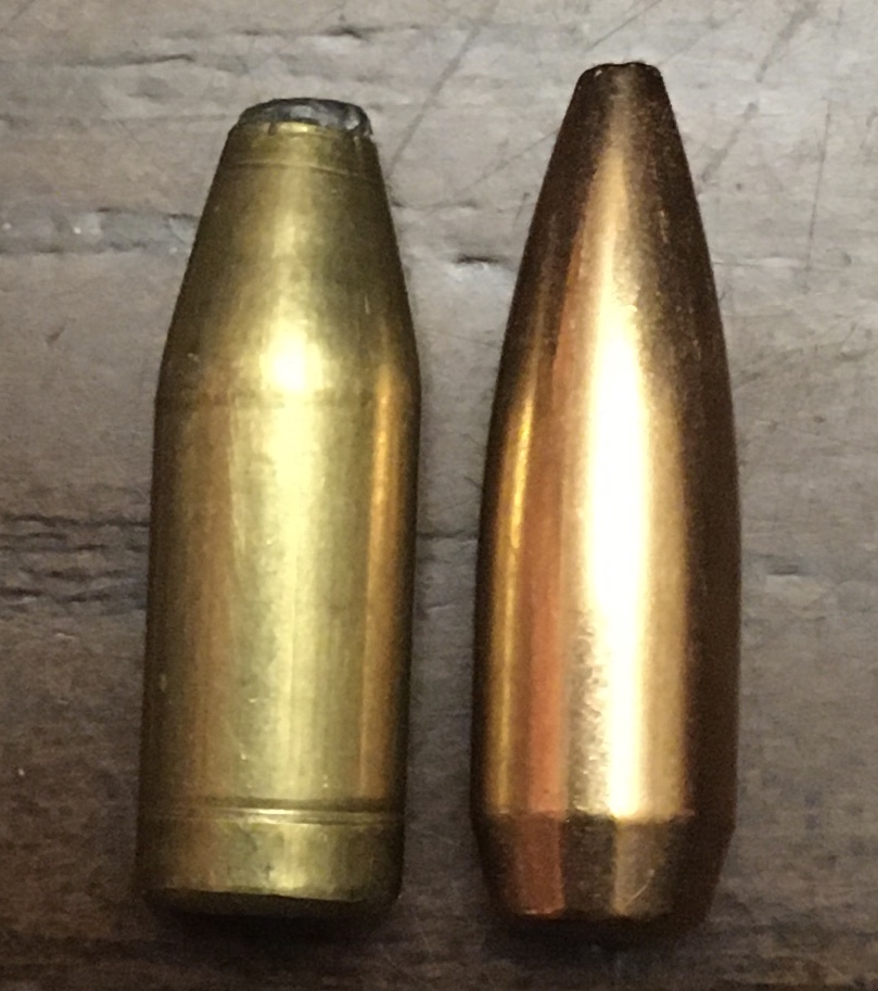

    Есть еще нюанс. Твист связан не с весом, а длинной пули. Вот например на фото рядом "изделие" на 60 грейн и пуля 52 грейна.
    Изделие короче, а вес больше, поскольку оболочка тоньше, а сердечника (свинца) больше. Потому думаю можно попробовать и на 16 твисте (Барс?) 62 грейна. Должен стабилизировать, только порошок с навеской подобрать.
    50_Reichsmark, Dima_od та Vallerich подобається це.

    Хмм... Якщо базу тонкостінної кулі зробити Boat( човником) то вона теж значно видовжиться))) По загальній довжині. А от довжина її повного діаметра.та зона яка буде прилягати до ствола і входити в нарізи- зменшиться. У порівнянні з флет бейз кулею такої ж ваги
    Алексей UA подобається це.
