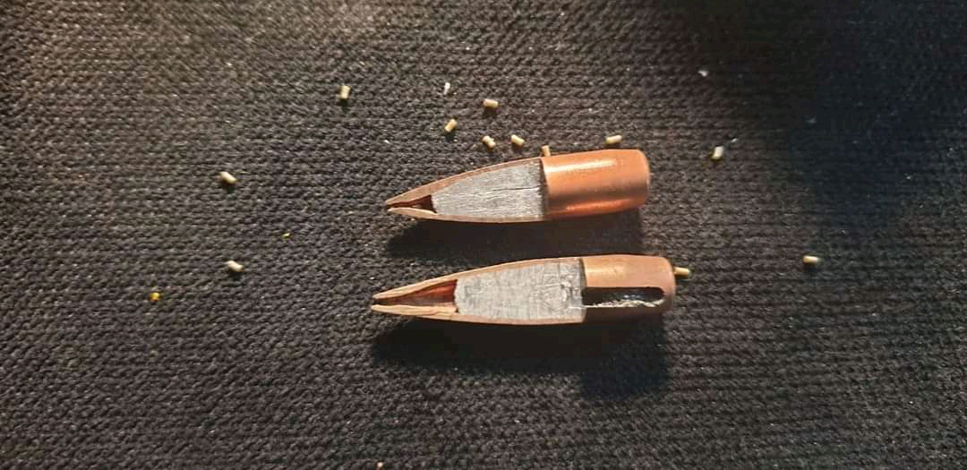

    Оце фото зробило мій день. Це дві кулі у 30 здається калібрі .одна масою 175.інша 185 грейн . Від не самого поганого виробника куль з претензією на матчеві.
    Мене вразила нерівномірність товщини оболонки на носі і не тільки. І сердечник який теж не ахті рівномірно розподілений відносно осі кулі.

    А чим ту кулю різали? Може то задирки від точила залишилися?

    Чим різали ту кулю - не повідомлялося. Мене цікавили не задирки.а товщина стінок оболонки на кулі. Вона різна.
