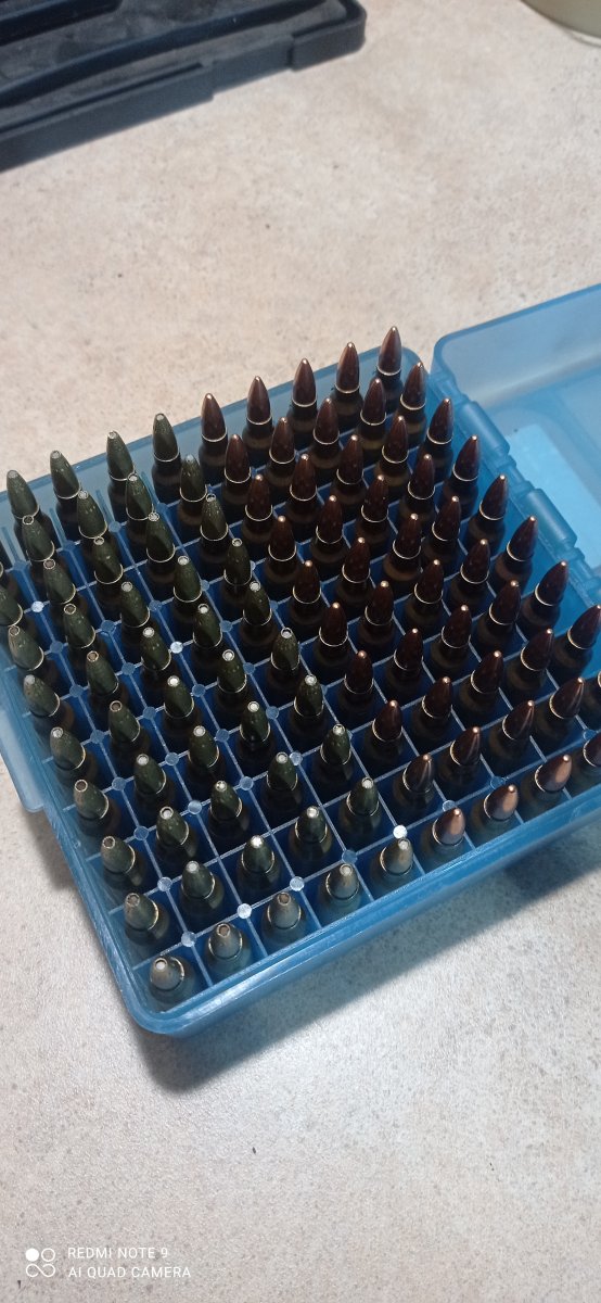

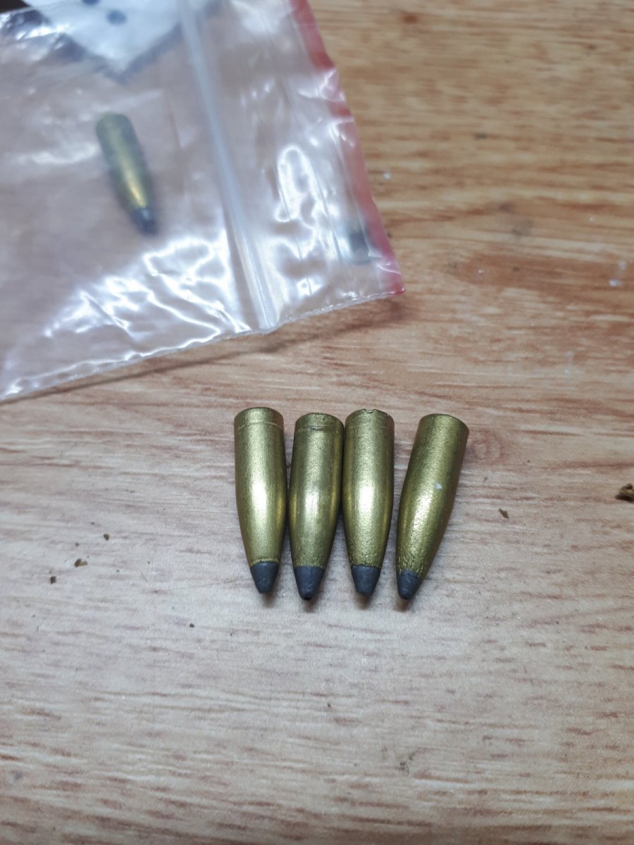

    Зібрані тестові вироби. При роботі з посадковою матрицею відмічу що оживальна частина куль LOS і моїх відрізняються. На моїх оживальна частина сформована з кривизною 6S. На кулі LOS скоріше за все 8S.тобто більш полога крива.Кулька більш витягнута в довжину виходить. Спробуємо на вихідних як і що літає

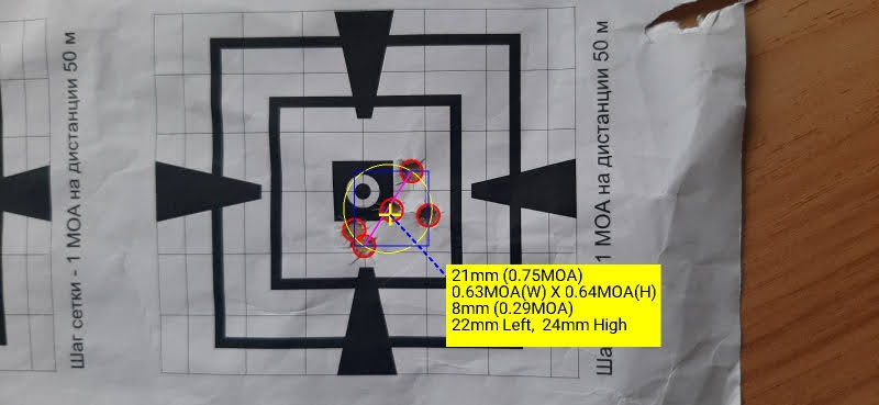

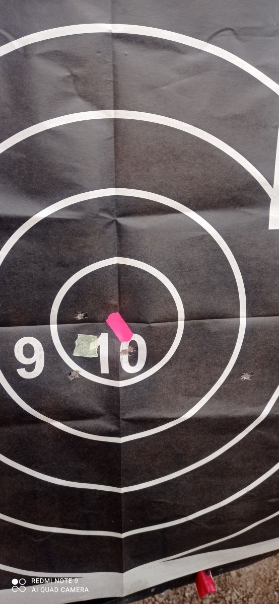

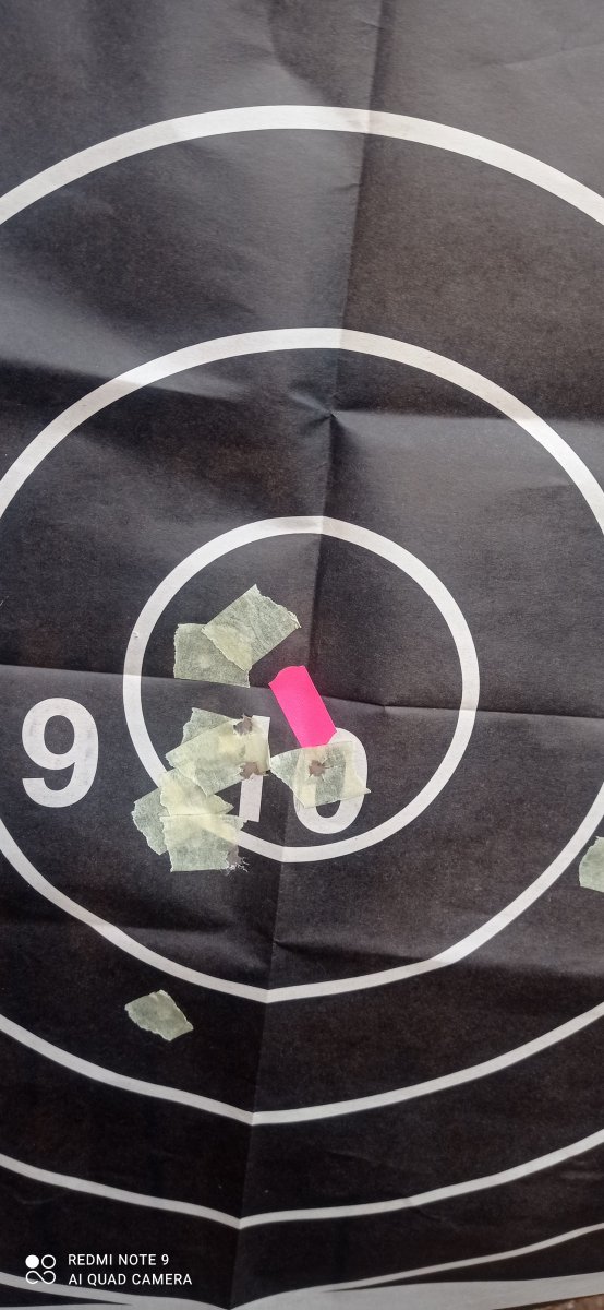

    Відстріл кульок на 55 грейн вийшов дещо...на ізжогє.
    Оце один постріл словацькою кулею.дірка на бомажці і дірка від зусилля направленого у протилежний від кулі бік. Дистанція 50 м.наважка порошку 23.9 грейн.
    Моя версія. Мені попалася якраз та кулька в якої був діаметр 5.71. наважка аж ніяк не критична.але внаслідок дуже вже тісного проходження по стволу - тиск скаконув до майже критичних значень.

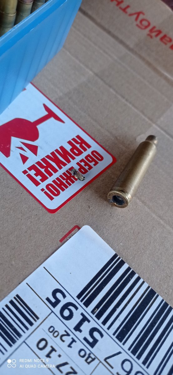

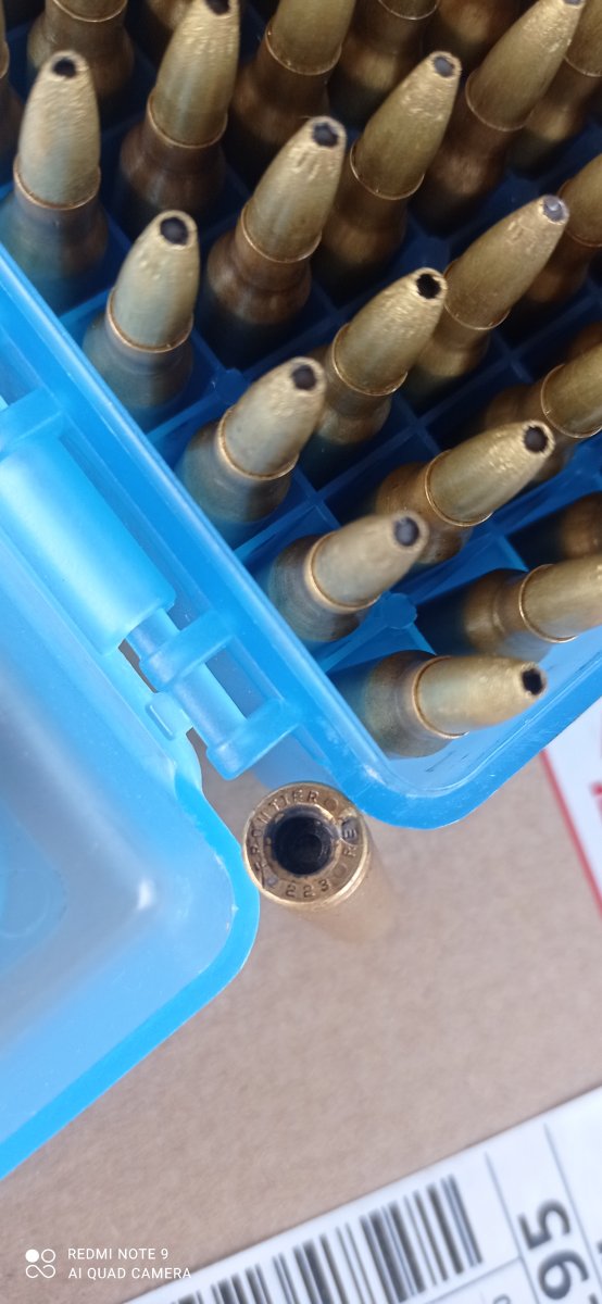

    На останньому фото шматки від капсуля поряд з гільзою. Були в патроннику.біля бойових упорів.
    Потім ми витрусили з штанів.та продовжили з словами - То випадковість була.

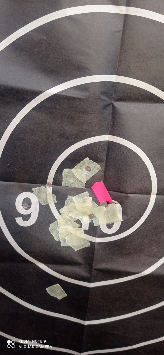

    Словацька куля. Найкраща купка яка вийшла.Менше 5 пострілів. Всього було відстріляно по бумазі біля 20 шт. Капсуля вилітали ще три чи чотири рази. Адреналін якщо чесно - тік прямо по ногам.
  13. Продавец Alex KS
    Alex KS Stabsfeldwebel
    590
    Запоріжжя

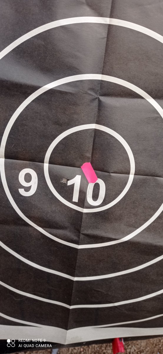

    Словацька куля на дистанції 110 м . Вєчєрєло.Яскравий стікер у сутінках які стрємітєльно наближалися виявився зовсім не зайвим

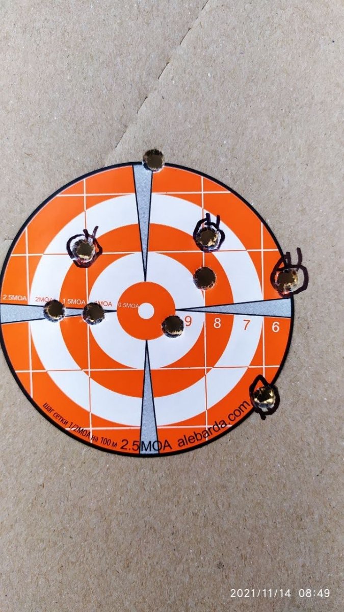

    Ще одна серія власною кулею на 50 м з заміною стрілка.

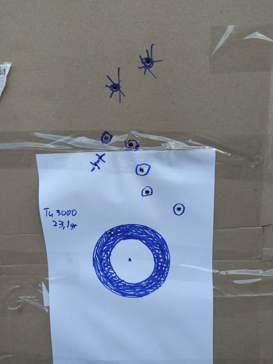

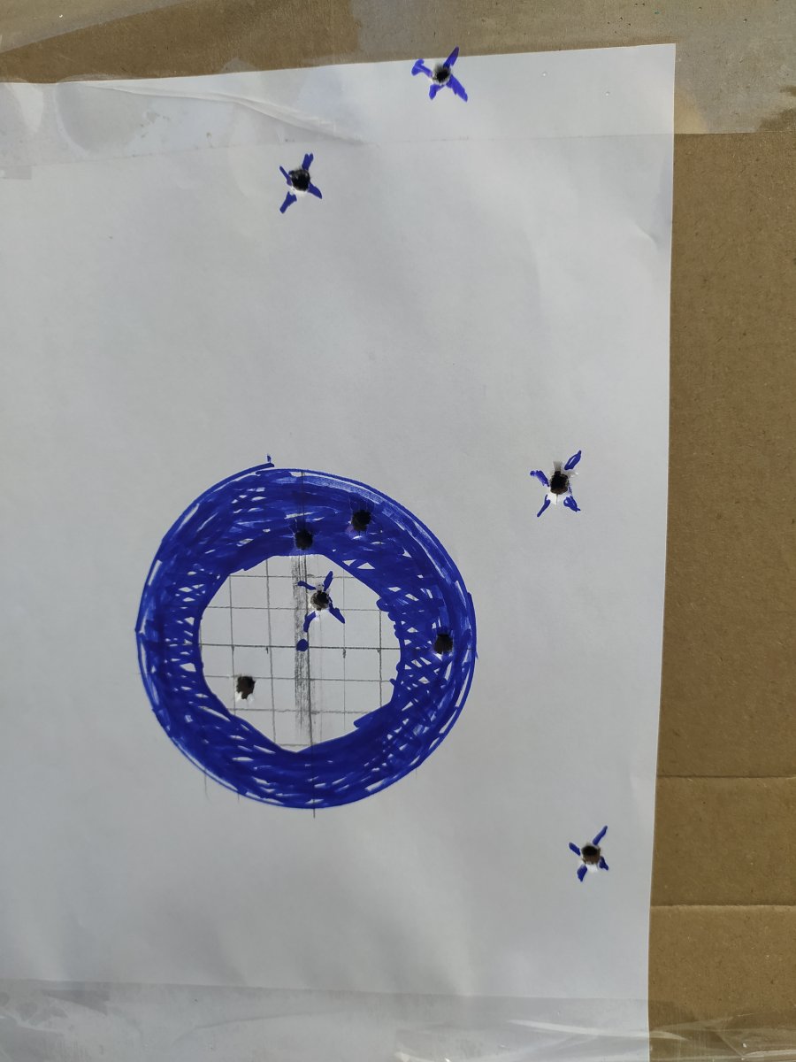

    Арка 8 твіст.16 дюймів. Дядько хотів потестити 55 кулю.але я порекомендував під цей твіст затестити 62 і 65 грейнові кульки. Дистанція 100м.
    Дірочки з хрестиками - заводський Селлер&Беллот . Дірочки без відміток - куля 65 FB. Наважка Tubal 3000 - 23.6gr . COAL 56.6 мм.
    Розмір синього кружечка - 10 см.
    Також важливо. Це результат з колліматором.точка 3 Моа

    Заміна стрілка. І знову дві групи. Дірочки з хрестиками - заводський Селлер.Дірочка на синьому фоні кружечка.на 11 годин - теж до цієї групи відноситься. Друга група- куля 65 gr SPFB.наважка зменшена до 23.1 грейн. COAL-56.6 мм

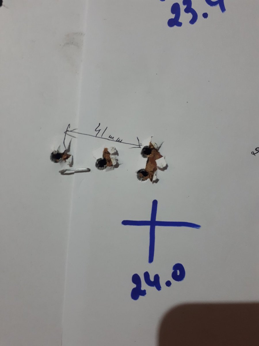

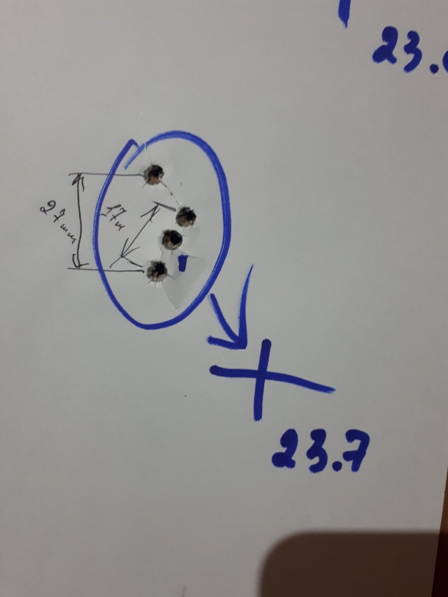

    Доброго всім! І дяка майстру.
    До мого заказу, на пробу, майстр додав трохи 65 gr SPFB. Сьогодні перевірив на своему Savege MSR 15 твіст 8.
    Гільза ггг, порох имр 4064, капс фиочи. Сподобались наважки 23.7 та 24.0 хоча остання поповзля по вітру
    (вітер був 4-5 м\с), вертікаль просто шикарна!
