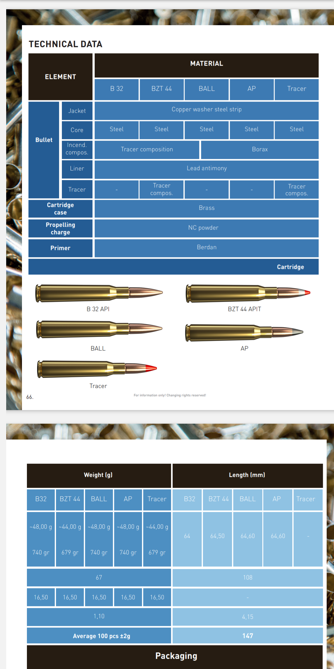

    Пока нет натурного экземпляра патрона 12,7х108 хорватского производства завода Игман с пулей BZT 44 APIT, пока не о чем спорить. Хотя можно спросить у автора темы из каких гильз были извлечены пули которые на фотографиях. По поводу тех 12,7х108 что зашли в 25 прикордонний загін весной-летом 2022г., хорватского производства, то у них была красно-серебристая окраска кончика пули, тогда же зашли и патроны 12,7х108 с серебристой окраской кончика пули по типу М 8 API, тоже хорватского производства, как я понимаю это аналог наших бронебойно-зажигательных Б-32. К сожалению тогда на полигоне не успел сделать фотографии ящиков, но ящики на 2 короба, короба аналогичны американским под .50 BMG, сами ящики тоже были копией американских, которые из фанеры с проволочными стяжками как на этом https://www.cleanammocans.com/2-pack-50cal-m2a2-ammo-cans-in-wood-crate.html

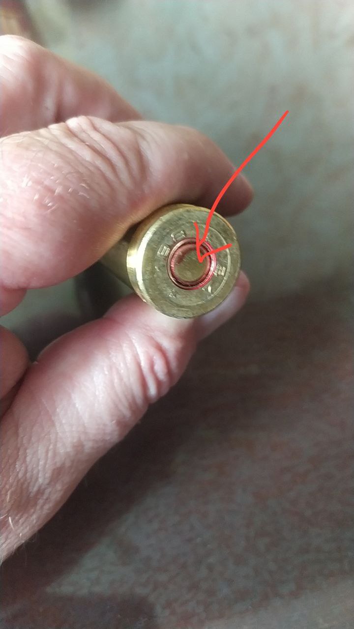

    Клеймо на тех что заходили весной-летом 2022г. было такого плана upload_2024-7-8_14-21-49.png

    Гильзы от них остались, какое клеймо на донце гильзы было?

    Приветстаую! Подогнали без гильз, внутри сердечника под фальгой трассирующий состав

    Спросите у тех что подогнали, может быть остались гильзы, глянуть клеймо.

    Вроди как это гильзы от пуль в 1 посте

    Точно не вона, бо ця на фото зроблена в совку, в новосибірську, заводом номер 188
