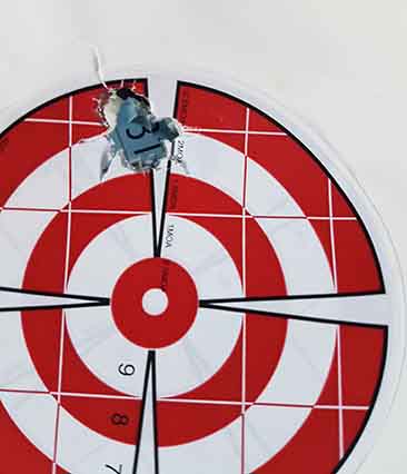

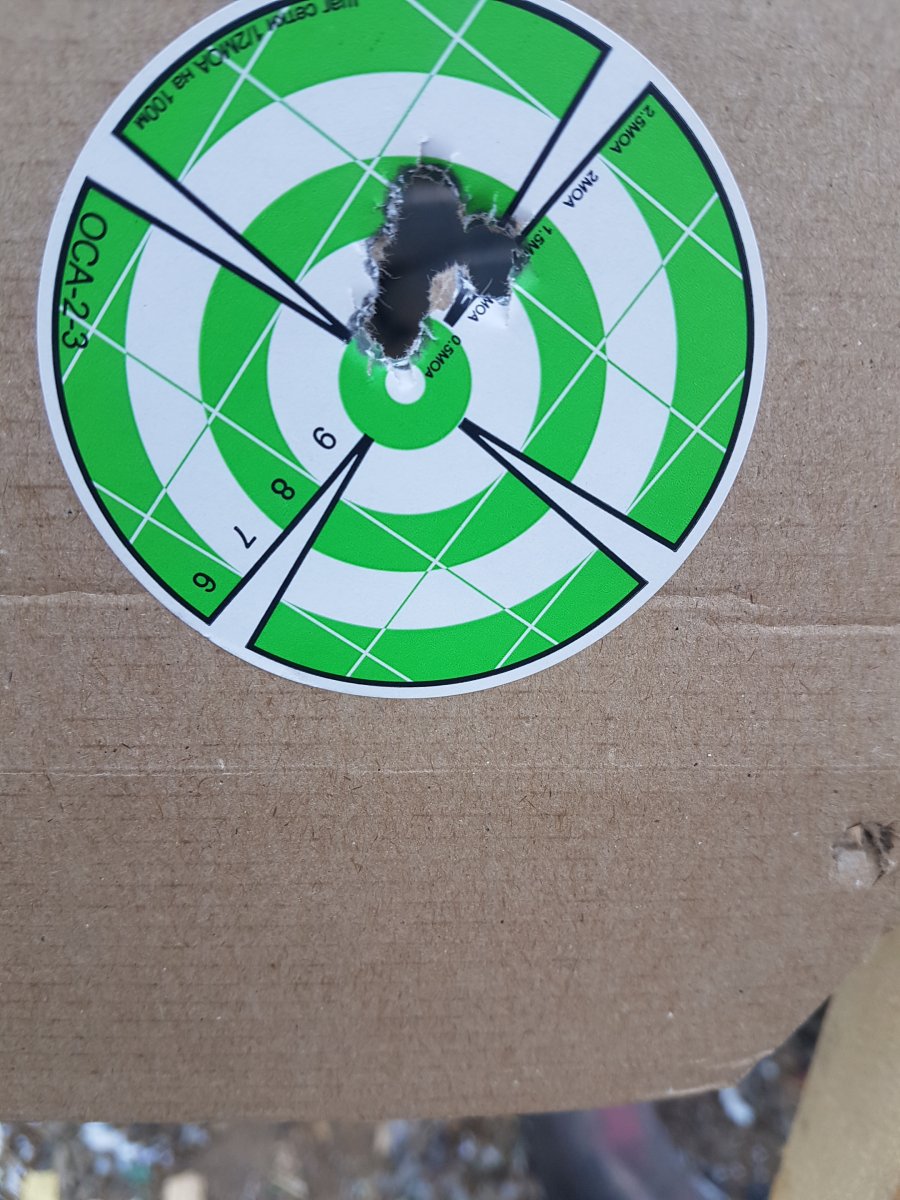

    Летят изумительно. Дякую. С обычной FMJ никогда так не получалось. Заказ в личке.

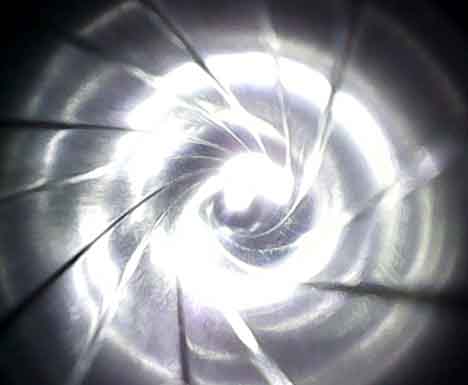

    Фото канала чуть позже. Пока привожу фото отсрелянной через воду. Видно, что поля нарезов покрытие не нарушают, т.е. свинец с поверхностью канала не контактирует.

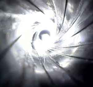

    Было отстреляно около 200 патронов с скоростью пули близкой к звуковой. На фото ствол после стрельбы и после двух проходов смоченным и сухим патчем. Никакой освинцовки и налета полимера нет. Автора темы прошу не забыть про скидку :beer:.

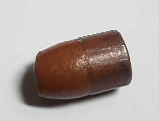

    Налагоджено виробництво та полімерне покриття куль до Макарича вогою 6,3 грамми. На іспитах важкий Люгер.

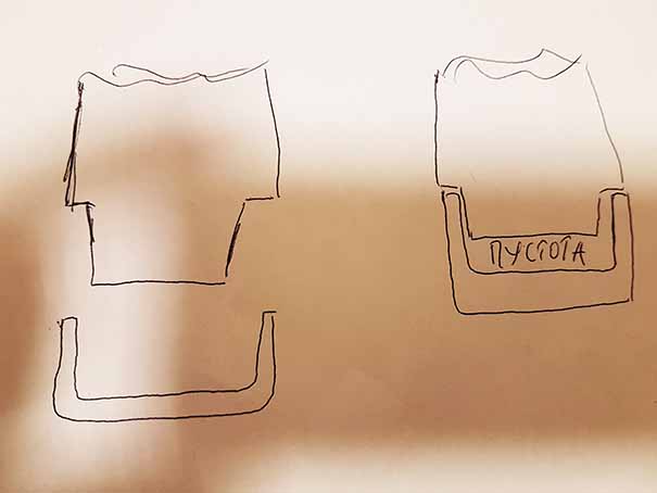

    Дякую Вам за увагу до теми, але "Бред сумашедшего" - ваші булі з високим газчеком вкриті абразивним порошком, який вимазує долоні та впливає на поверхню ствола. Ваші претензії на винахід велосипеду марні, бо зокрема в Зїєднаних Штатах (країні, що має передовий досвід в цій галузі) не виробляють "високі" газчеки. Дійсно садите ви їх під пресом але не далі, ніж гахчек буде впиратися. Під ним буде ПУСТОТА.

    А сажу я їх саме до упора. Подальші дискусії пропоную перенести в курілку чи приватку. В темі з продажами це недопустиме.

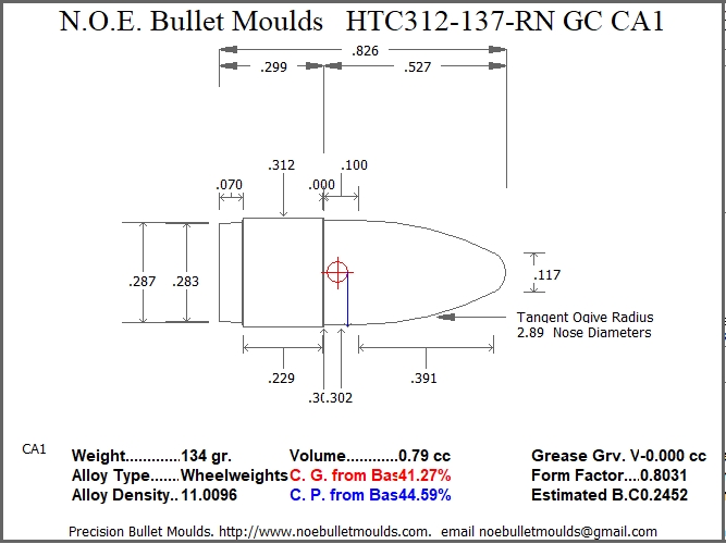

    Та зачекайте. Зпочатку кажете, що в мене "бред", хоча такого слова нема в українські мові, пишите свою маячню, а потім "в курілку" ?! Ось фото ваших куль і ваших "високих" газчеків. Їх глибина (саме глибина) 0,117 дюйми. http://noebulletmolds.com/NV/product_info.php?cPath=30_328&products_id=1855 Дивимось уважно на креслення куль від N.O.E. bullet. Проточка під газчек 0,07". Далі, чим дозволить висота проточки, ніякий пресс не зможе посунути газчек і під ним залишиться пустота. Я не наполягаю, що це смертельно, але дуже вирогідно, що під тиском газів, газчек буде пресувать в тіло кулі та видавлювати частково свинець на зовню сторону,що сприятиме залишку його на поверхні каналу. Окрім того, якщо припустити, що твердий сплав кулі не дозволив газчеку насунутися в каналі на кулю і в такому стані, з пустотою і збільшеною довжиною, вона вилетіла з каналу, то саме ця збільшена довжина негативно впливатиме на її стабільність. І зовсів маячня те, що низький газчек може злетіти в каналі ствола. Ще взагалі неможливо! А тепер, Гремлін, можна і в "курілку".
