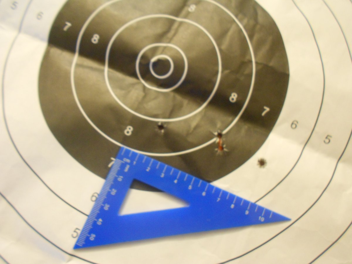

    один з форумчан скинув в "приват" результат відстрілу .
    СКС , 100 метрів , гільза Меско , ССНф 1.6 гр. , швидкість 650 м/с , і фото мішені .
  7. Сергей2015
    Сергей2015 Gefreiter
    92
    Сумская обл.
    Брал на пробу. Пули полуоболочка- 10 грамм, для СКС- АК. 7.62х39, отстрел порохом ССНф, вес пороха 1.6 гр., скорость пули 650 м/с. Гильза использовалась "Меско" (Польша). Отстреляли с простого СКС. Кучность на 100 м.-8 см. Все устраивает. Спасибо. DSCN3420.JPG
    Activsonar подобається це.

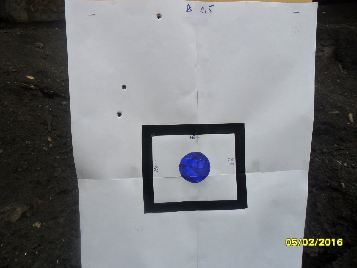

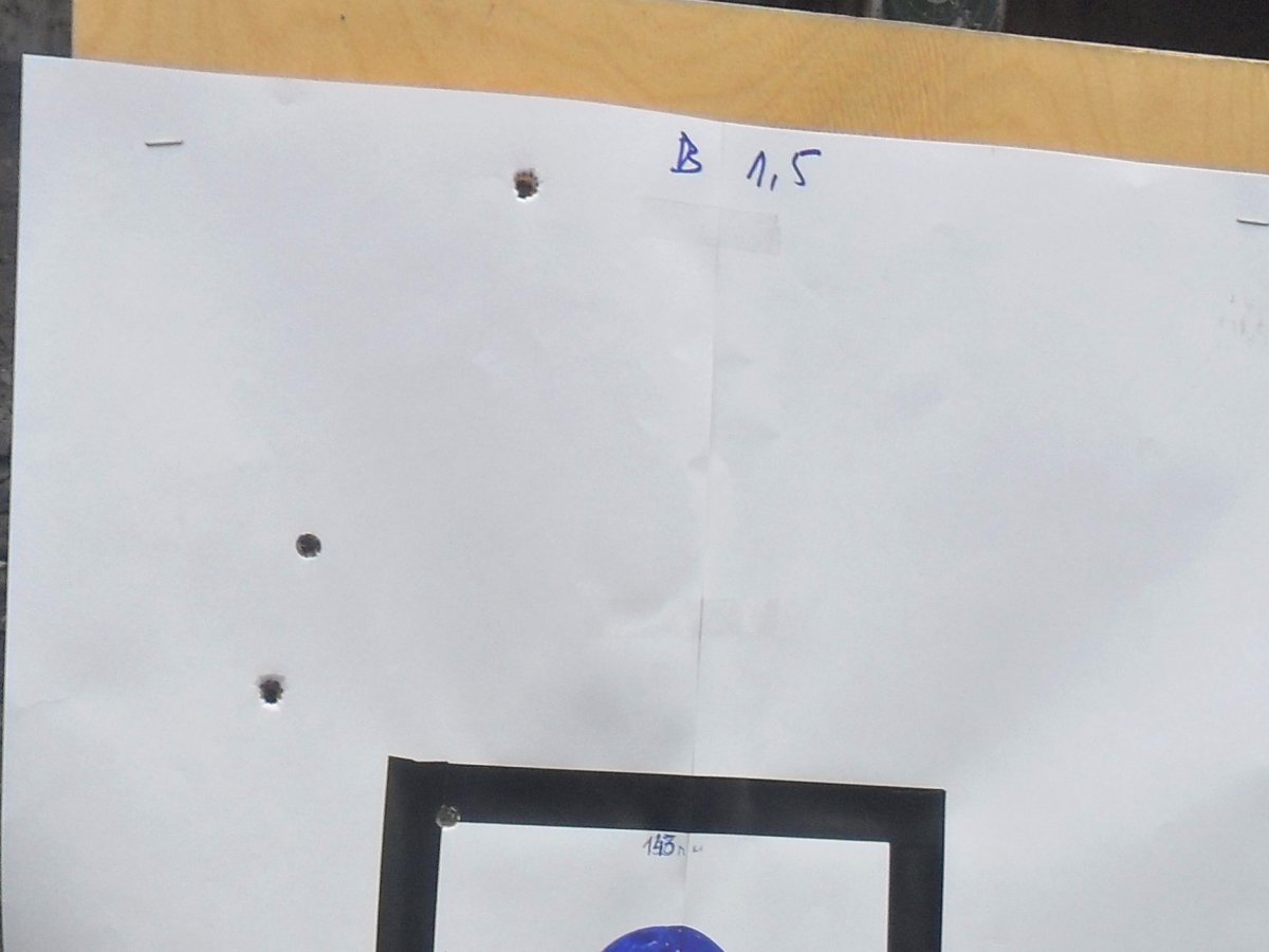

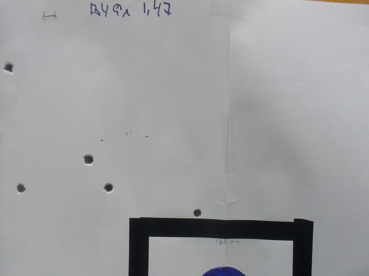

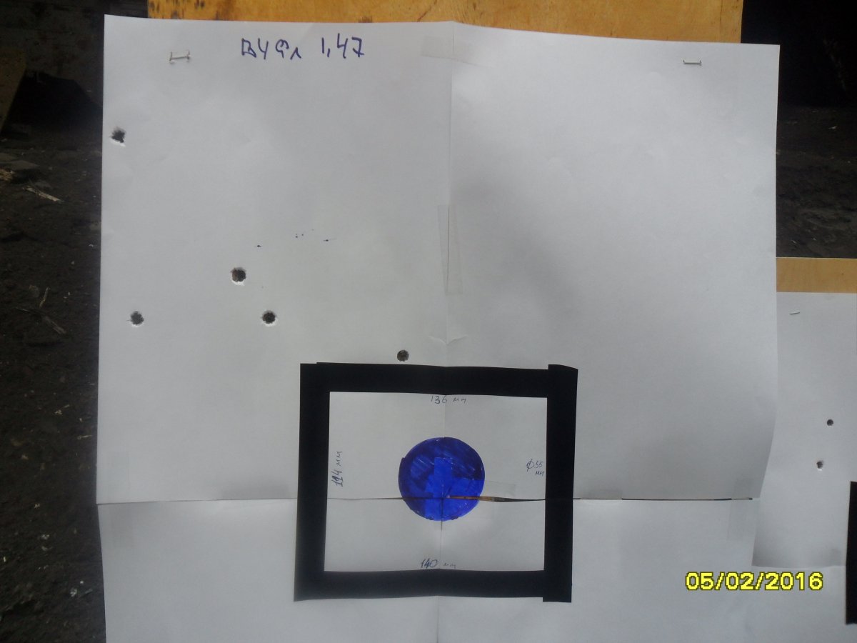

  10. ybor63
    ybor63 Oberschütze
    25
    Киев, Украина
    Выкладываю результат отстрела пуль Gritsa , .311 , 10 грамм.
    Карабин СКС, 1954 г.в., проходной кал. 7,63 мм., приц. коллиматор Lupers, марка 3 МОА.
    Гильза Меско, капсуль ССІ, порох ВУФл 1,47 грамм (5 шт), 1,5 грамма (5 шт). Пуля усаживалась посадочной матрицей прессом Lee, длинна патрона 55,7 мм. При посадке пули на 3 пулях образовались задиры меди.
    Расстояние 115 м. Температура + 3 С., ветер 0. Стрельба велась сидя с упора со стола.
    Скорости при навеске ВУФл 1, 47 гр.: 659, 650, 657, 643, 644 м/сек.
    При навеске ВУФл 1,5 гр. : 645, 650, 648, 652, 654 м/ сек.
    При навеске 1,5 одна пуля потерялась.
    Для ориентира указаны внутренние размеры прямоугольника. Верху мишени указаны навески пороха.
