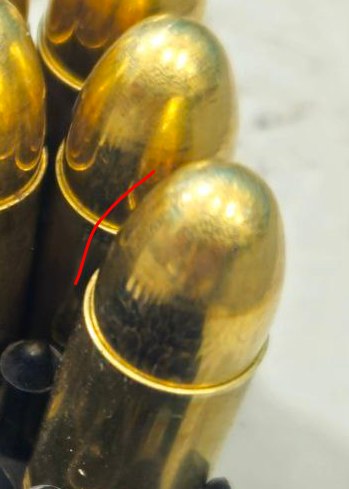

    COAL 29.0; на Glock 19 g5 також виникла проблема - не дозакриває декілька мм., хоч магазинні з COAL=29,3 без проблем... змінив на кулю LOS з COAL 29,3-29,35- теж без проблем...
    на мою думку, та візуально якщо рівняти Ваши кулі з іншими, то у Вас трохи інша геометрія, менший радіус скосу кулі. А може просто Glock вередує, а на інших у камрадів буде ок.
    Пробачте за зауваження.
    З повагою.

  18. VEBERr
    VEBERr Stabsfeldwebel
    713
    KHARKOV
    Зменьшить COAL.
    Знімить ствол з Глока, и вручну вкидуйте набой у патронник, як що недоходить, то зменшуте COAL. І знову пробуйте, щоб "само" входило, без зусиль.
    по SAAMI COAL для люгера 25,40-29,69мм
    Глок мабуть ген 5 ;)

  19. Продавец ariyabullets
    ariyabullets Gefreiter
    38
    Геометрія кулі трошки інша, для більш стабільного польоту кулі. Спробуйте виміряти патронник з нашою кулею та зрозуміти розмір. Це прям в ідеалі.
    Тому треба підібрати.
