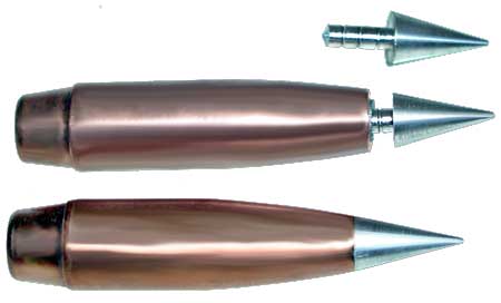

    пластиковий наконечник потрібен для експансивності , металічний для баллістики , ось про що я мав на увазі ---

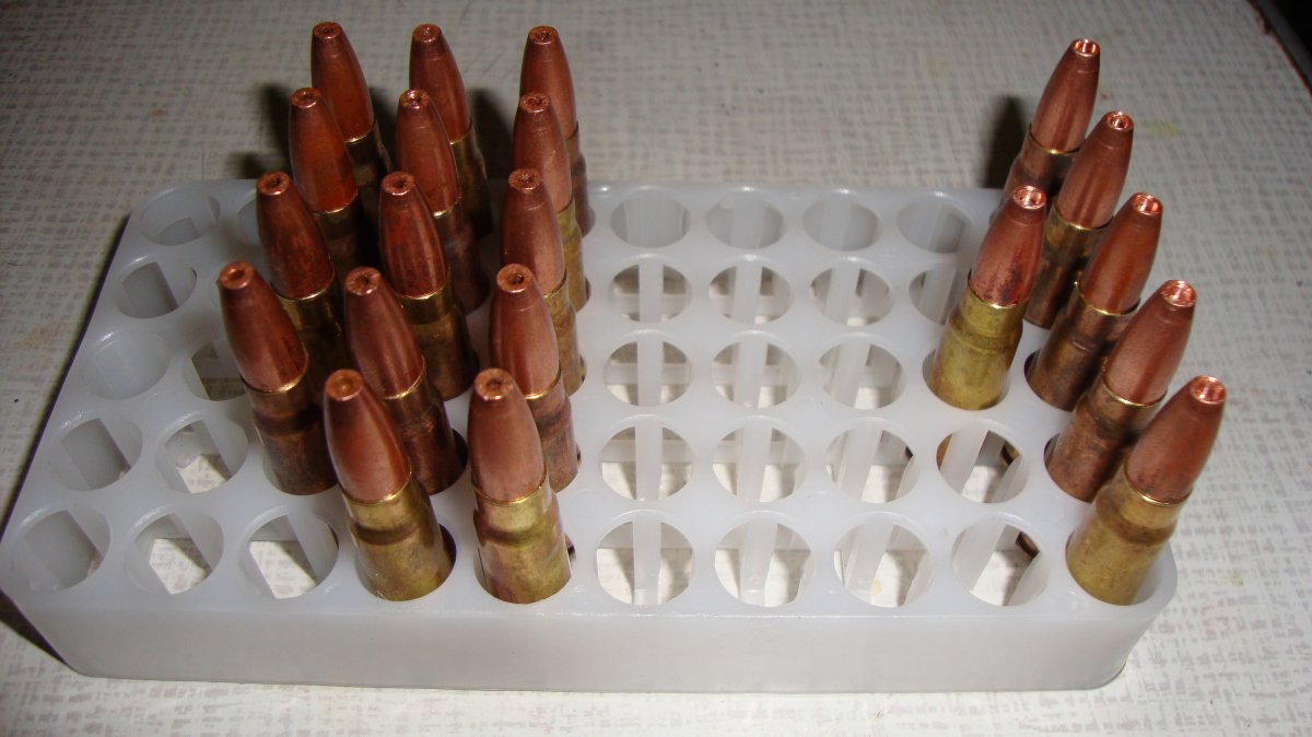

    Получил от камрада пульки, зарядил! В суботу отстрел.Первое впечатление хорошее. Пули без овалов идеально круглая,присутствует незначительная разница в весе примерно +-0,1-0.2 гр. оболочка достаточно толстая.Носик пули хоть и хлоу поинт но с виду жосткий пуля должна раскрываться умеренно. Несколько пуль пустил под сверло и немного рассверлил носики, посмотрим что получится в плане экспансивности. Былобы очень неплохо доработать немножко поровнее носики пуль и стабилизировать глубину экспансивной полости. Но пока на повестке стоит кучность а потом все остальное.

  11. alexapi
    alexapi Stabsfeldwebel
    754
    А вы под что их брали, под какой ствол?
  12. Jul75
    Jul75 Stabsgefreiter
    365
    Под АК. Заряжены ждут отстрела.

    ну ця партія була пробною , дійсно , носики не дуже рівні , в наступних спробую цей недолік усунути .
    На рахунок експансивної "пустости" , правильний носик повинен бути ось такий як на фото , думаю що це можна зробити більш в досконалому варіанті ніж ті кулі що продавалися в цій темі .

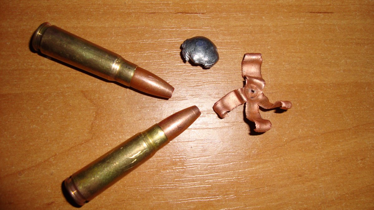

    Доповідаю! Відстріл здійснено. Заряджав гільза меско, капс муром, порох ССНФ Шорстка 1,8 гр. COL 54,7мм крімп. 50 метрів 5 пострілів так собі, моя вина, не зібрався, друга серія на 95% завязав пробоїни. Фото в вечері. Впіймав кулю в бутлях з водою. розкрилася повністю свинцеве осердя окремо,оболонка окремо фото в вечері. Куля чудова!!! Раджу до використання.
    Activsonar та alexapi подобається це.

    Фото як обіцяв.
    саша3 та Activsonar подобається це.

    Після пострілу Оболонка вагою 3,85 гр осерддя 4,31 гр Фактична маса кулі ділиться 50\50 без створення дрібних осколків.
