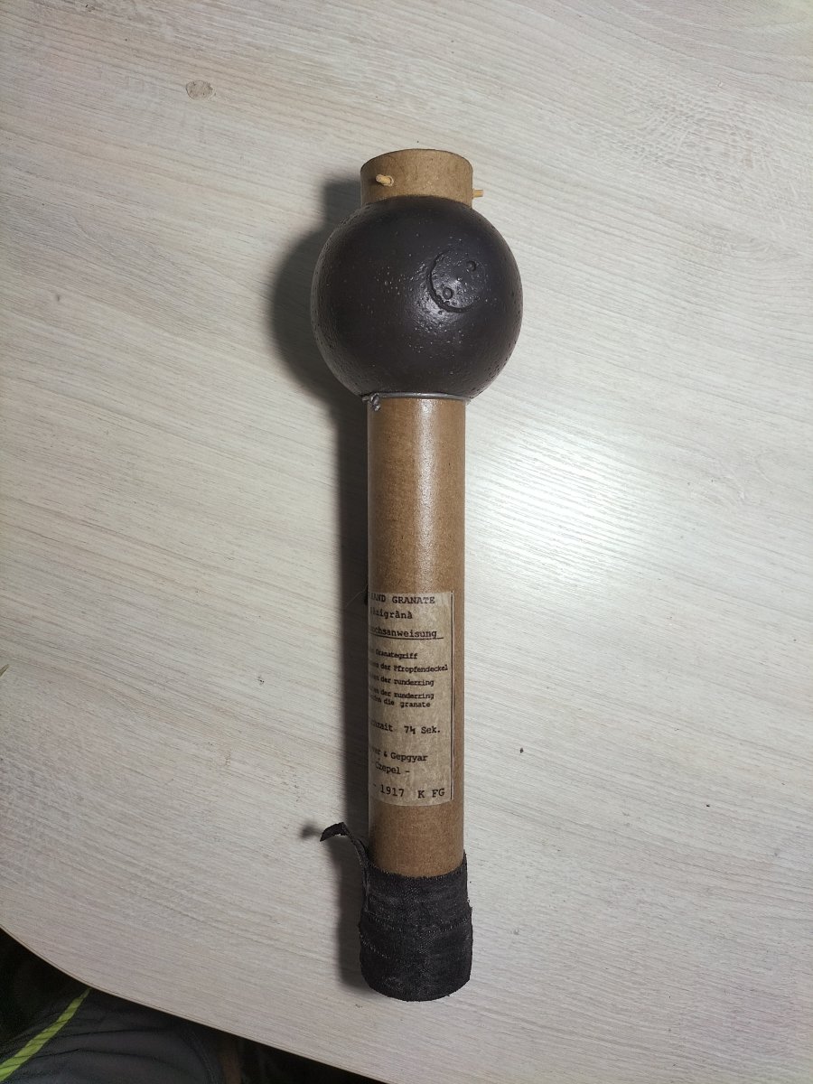

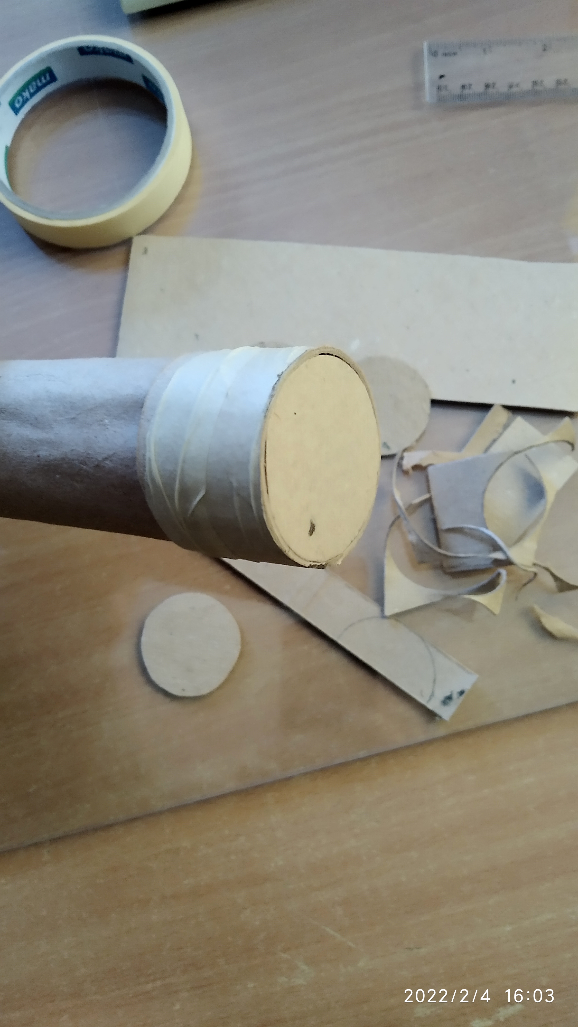

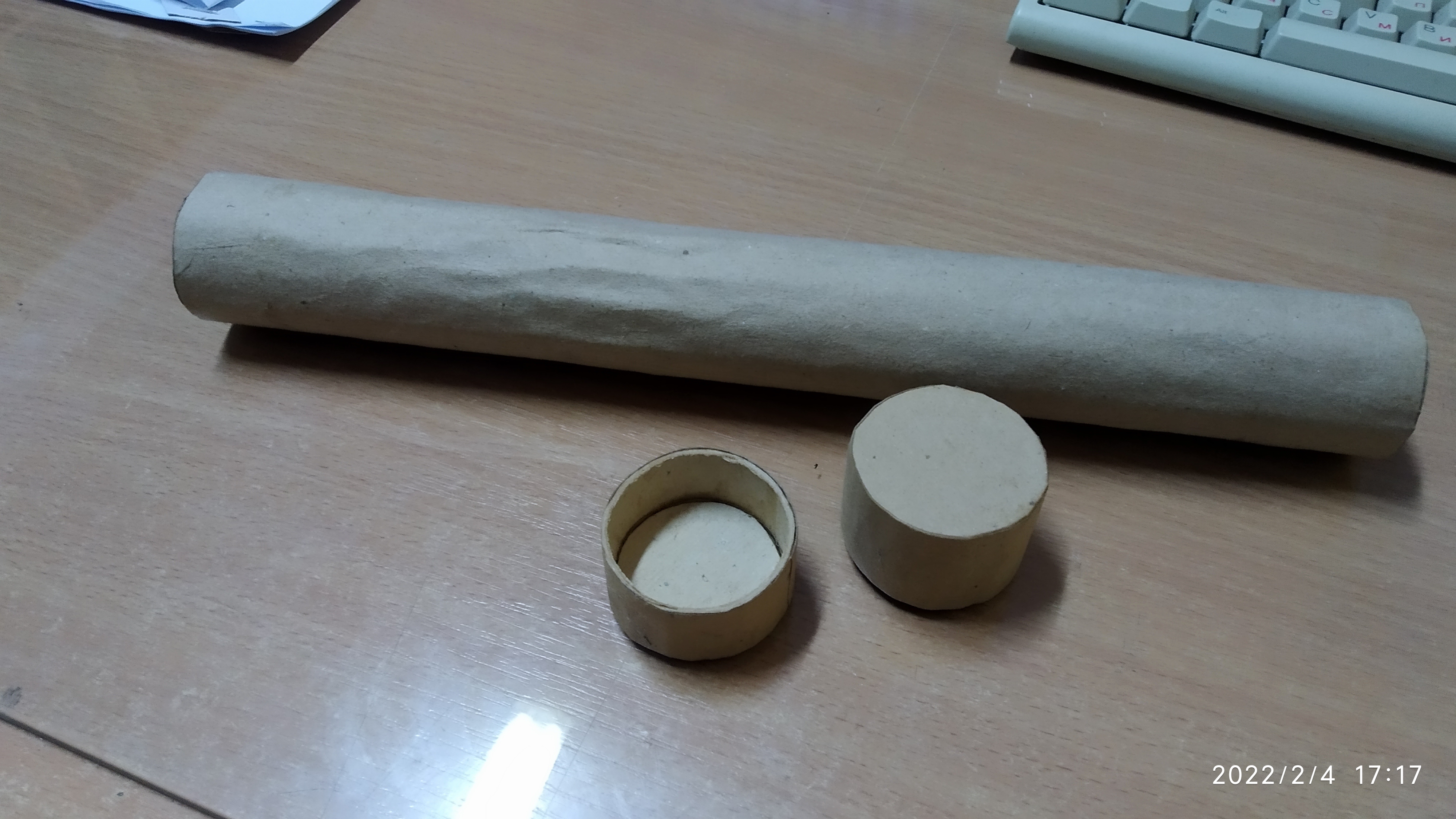

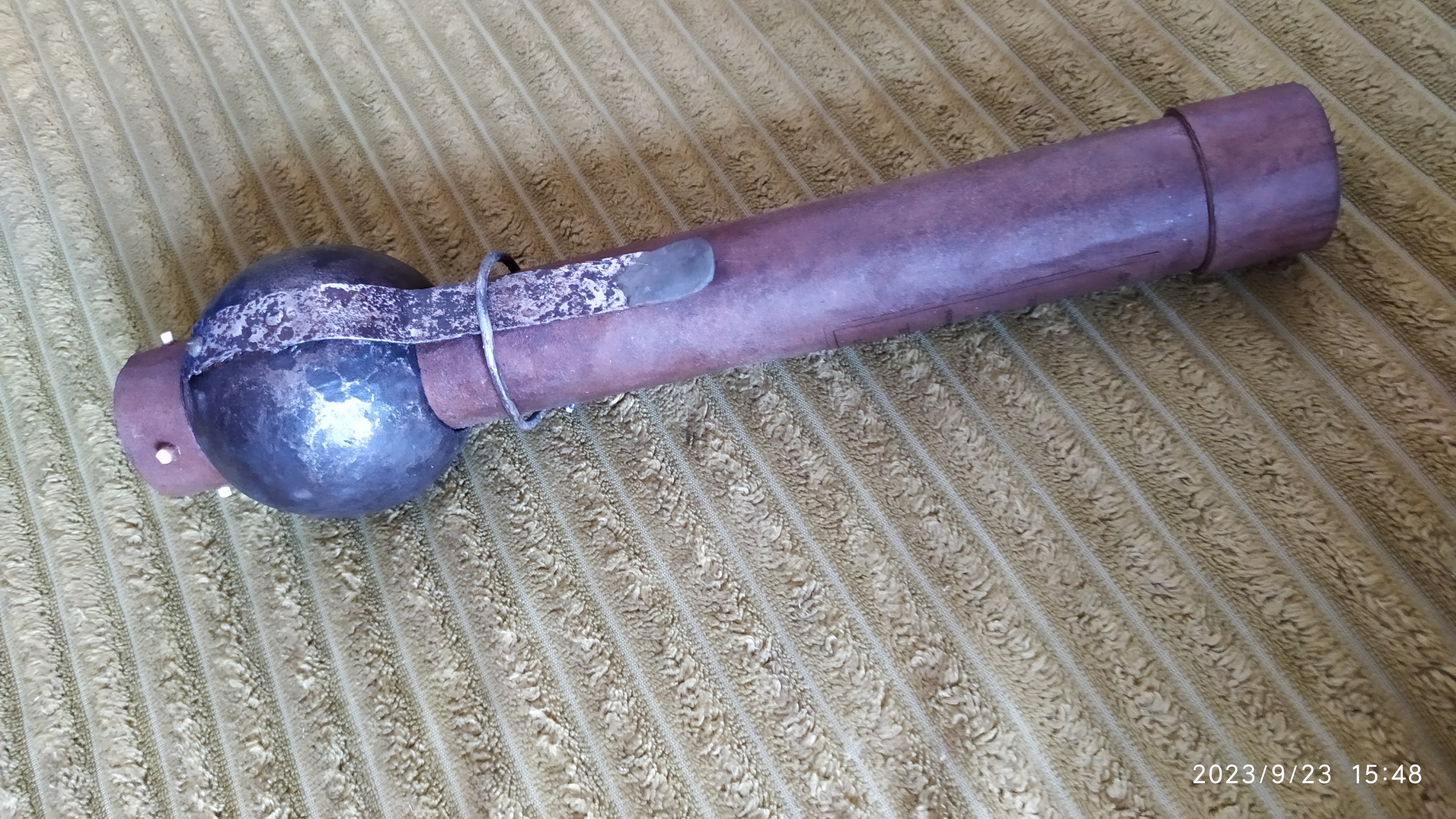

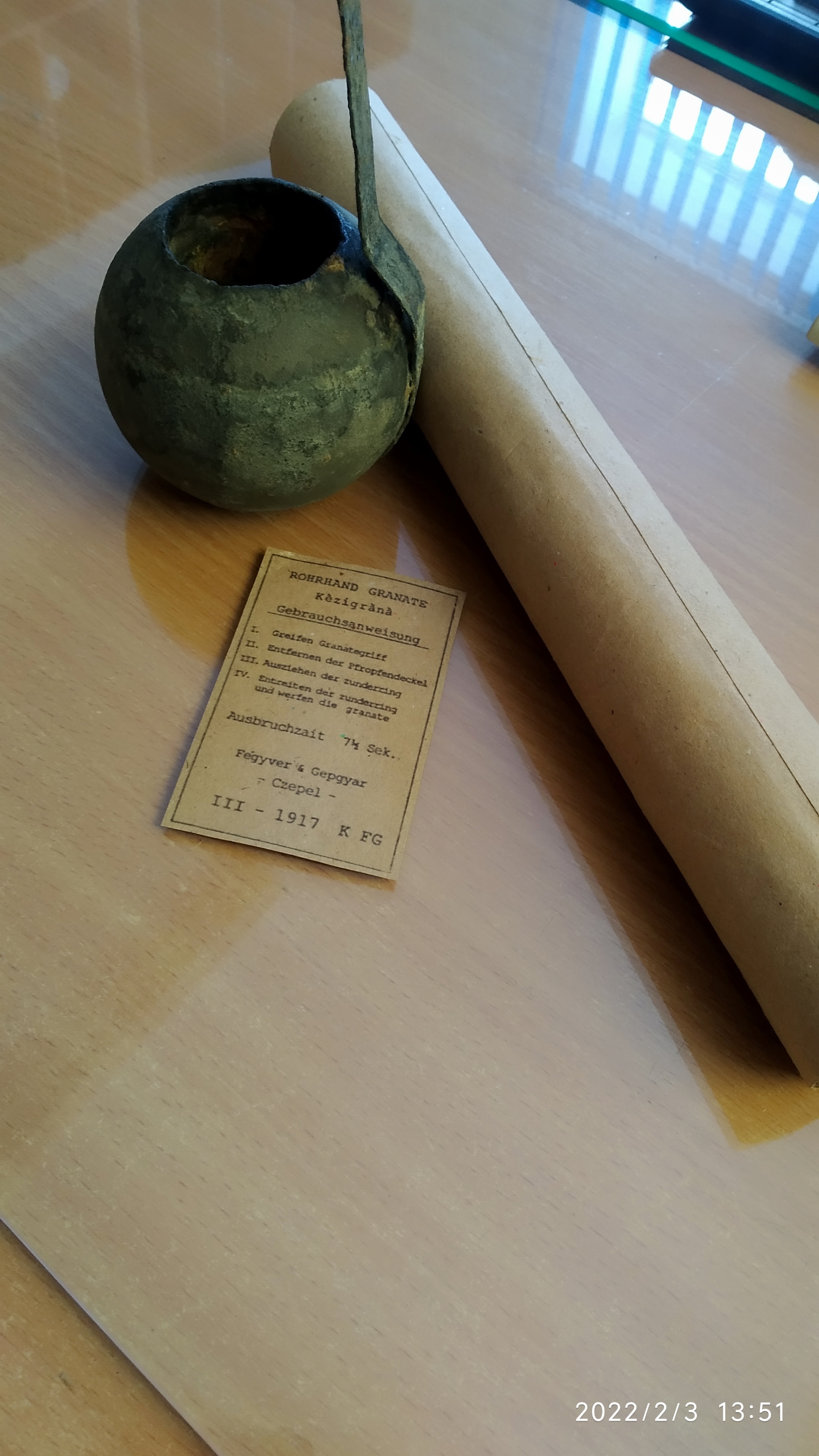

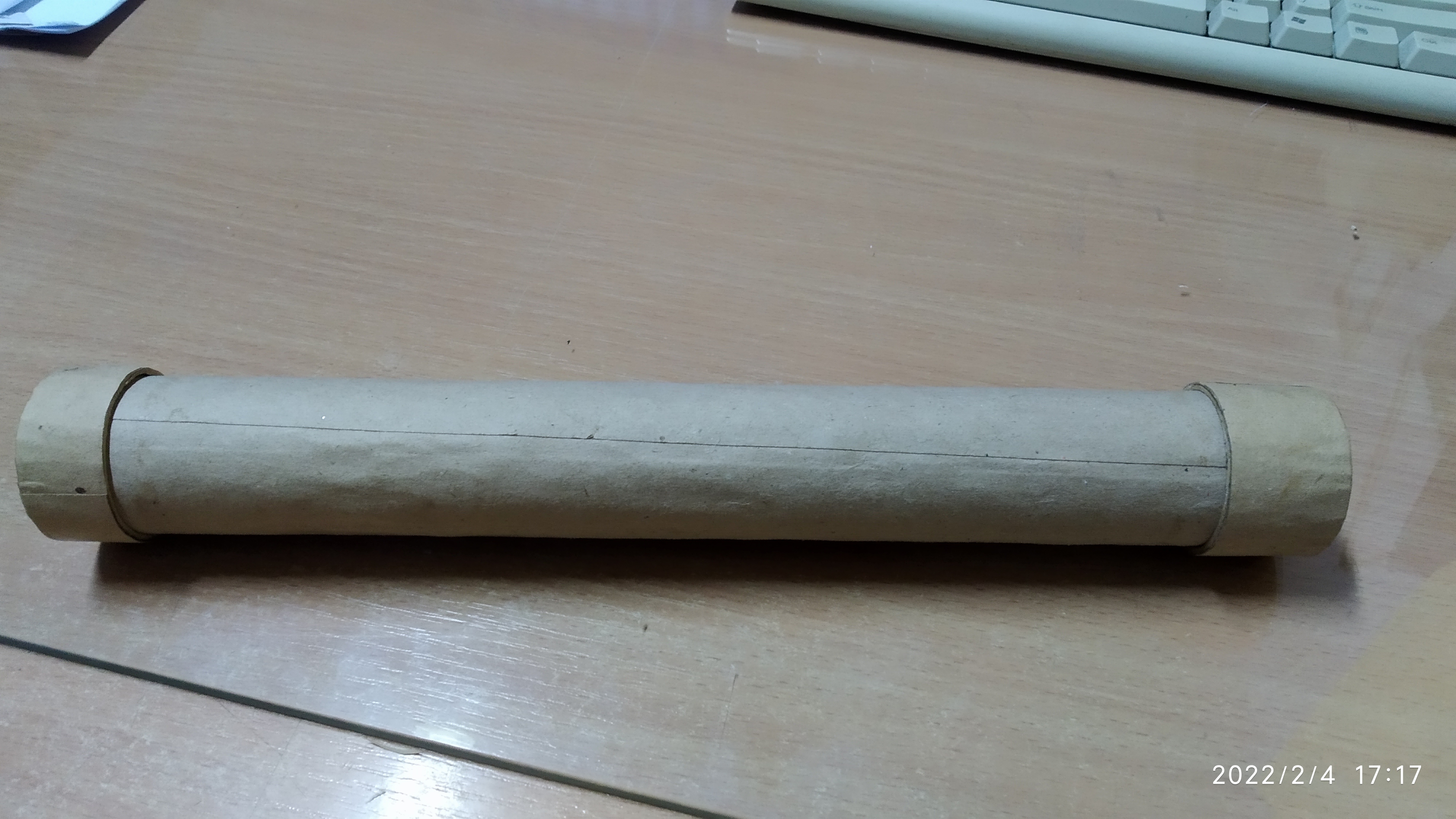

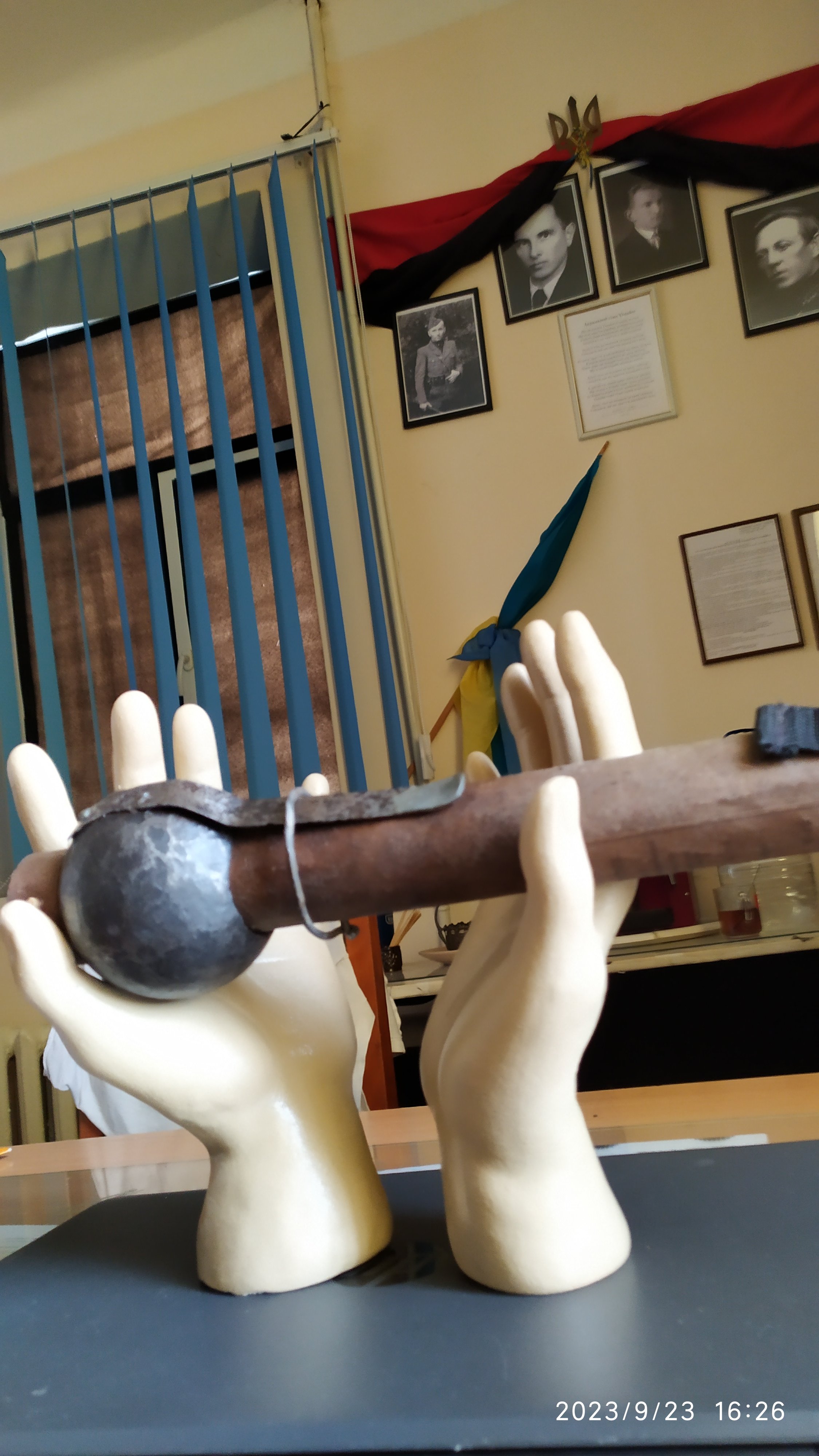

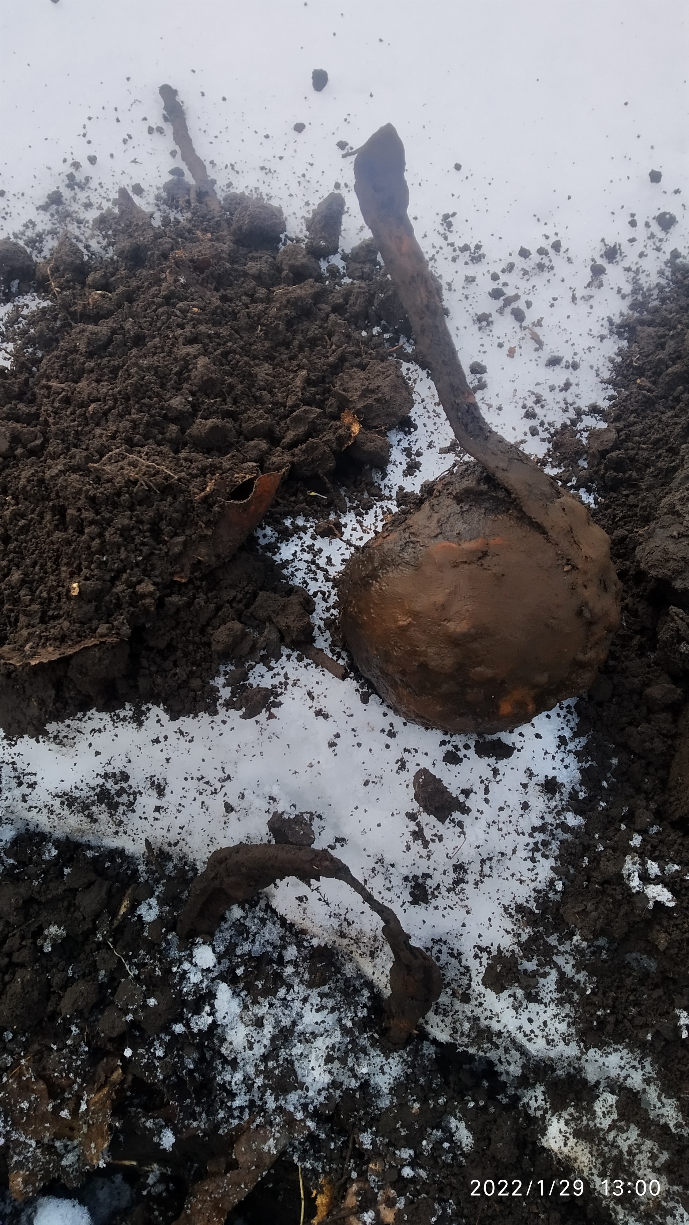

    Нарешті дійшли руки, а точніше накотилось, навалилось на мене непереборне бажання, і чисто випадково був вільний час аби свою кількарічну знахідку яку вже і розпочав робити, але чи то часу бракувало, чи на щось інше переключився, але відкладено було це діло на певний час, який в рік з хвостиком переріс, в народі кажуть "в довгий ящик".

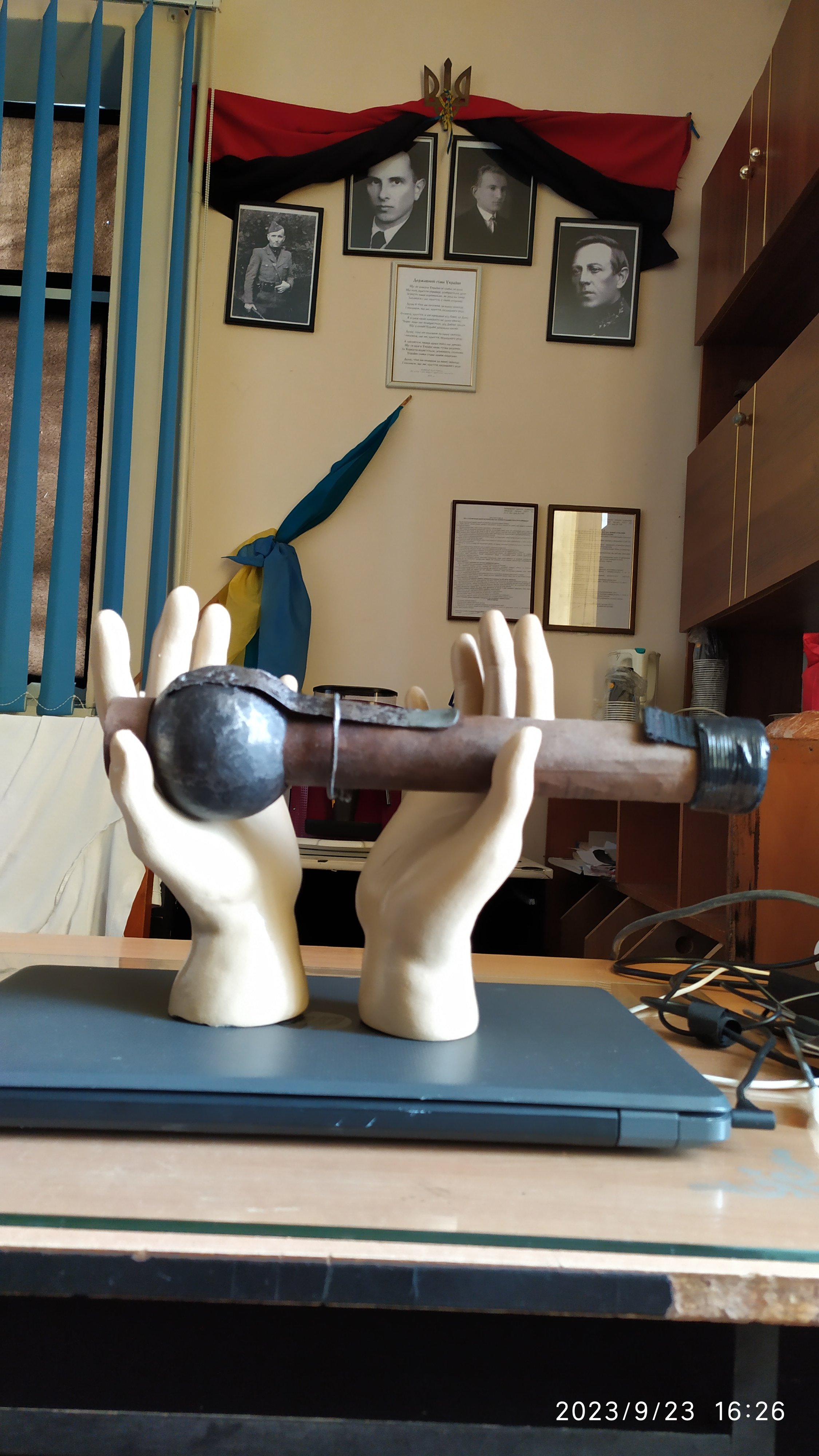

    І от нарешті настав "парад планет" і руки самі потяглися до того кугеля, а так як вже було зроблено раніше основний масив робіт по комплектуючим деталям, то "фінішна пряма" зайняла паро годин, і мій кугелик поселився на поличці службового кабінету серед інших приємних оку моїх "експонатів".
    Тож решта на фото .

    Даже гарна робота і результат відповідний. Ще приємніше що це ваша знахідка. Якщо можливо тезісно про процес реставрації ?

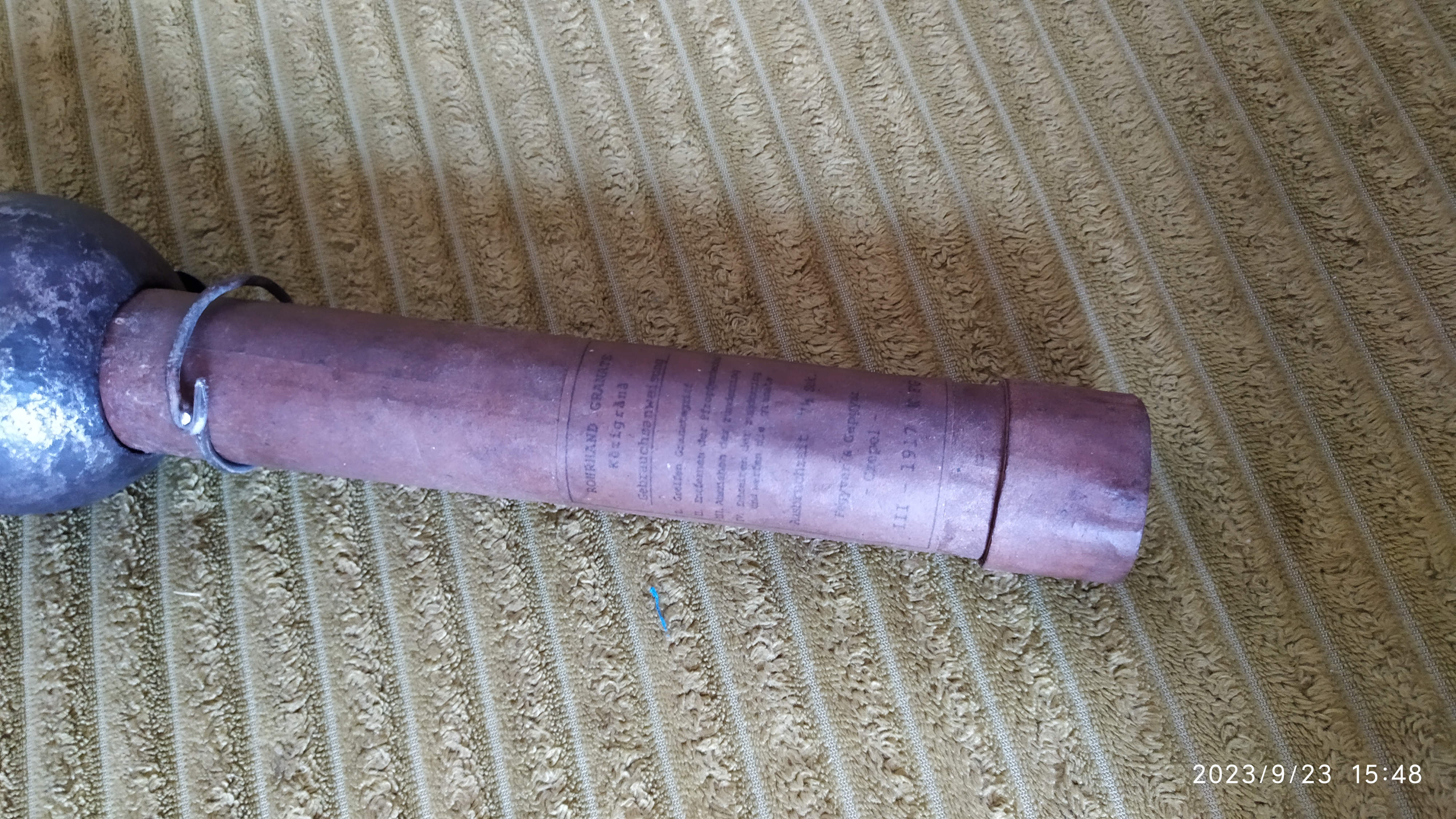

    Вітаю. Свої знахідки завжди приємно приводити до ладу. Хочу поцікавитися а кільце з дроту на ручці і скобі для переноски для чого ?,

    Я перед тим як ще першого разу брався відновлювати хоча би наближено до оригіналу тих часів того кугеля то мабуть місяць моніторив інтернет для більш точного уявлення з чим мати доведеться справу, і не лише таблиці з описом і ТТХ, а і цілу купу архівних фото де би були вояки з тими гранатен кугель рор, і на декількох бачив саме з подібними дротами, окопна мабуть рацуха, бо в мануалах такий девайс відсутній. Ну воно ж бачте спрацювало таки, увагу привернуло, і вже най би через то, він, той дротик мусе бути!

    Так навіщо він, ви не відповіли ? Для фіксації на поясі ?

    Та ще не помішало б кілька фото того часу з такими дротами. Поки що не переконливо і подобає на фантазію.
    Якщо звісно це таке ваше оформлення полички, то питань не має, там і кусок дроту колючого буде доречним.

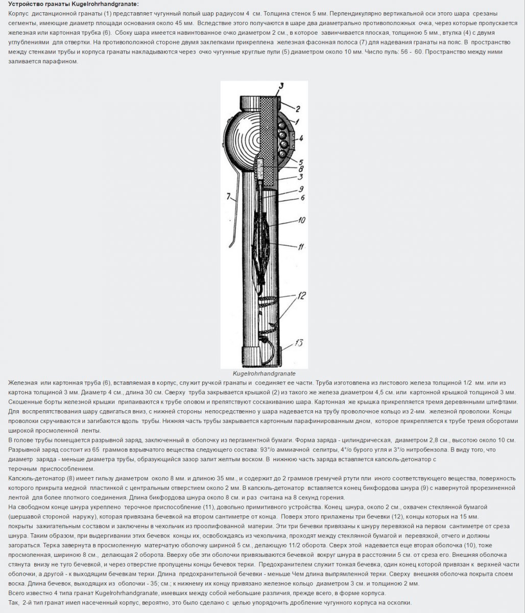

    Для воспрепятствования шару сдвигаться вниз, с нижней стороны непосредственно у шара надевается на трубу проволочное кольцо из 2-мм. железной проволоки. Концы проволоки скручиваются и загибаются вдоль трубы.
    Не на скобу.
    Irod, Y1488, _Ruzvelt_ та 4 іншим подобається це.

    Дякую, ось тепер зрозуміло чому на раскопах цих гранат знаходять дротяні кільця :smile_15:
    663, Montigomo, valerka та 2 іншим подобається це.

    Гарна інформація. Не один рік цікавлюся такими придметами а цього не знав. Все таки добре що
    Рома ЗУБ створив цю тему. Тепер він виправить свою помилку і не один форумчанин получив цінну інформацію.
