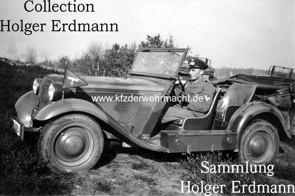

  5. Kfz
    Kfz Major
    3.008
    Днепропетровск,Украина
    Далее следует фирма BMW.Свои кюбельвагены она строила на базе гражданских моделей 303 , 309 и 315.Данные по модели 303 очень противоречивы.Согласно одним источникам кюбельвагены на базе этой модели не выпускались.По другим источникам этот кюбельваген выпускался в 1933-34 годах,оснащался 6-ти цилиндровым карбюраторным
    двигателем (1,2 л ,22л.с.),количество выпущенных машин неизвестно.Изображение отсутствует.На модели 309 призводители вернулись к 4-х цилиндровому двигателю (0,85 л ,30 л.с.).Этот двухместный кюбельваген выпускался в 1934-35 года ( всего 101 машина).При этом скоростные характеристики моделей 303 и 309 были одинаковыми мах.скорость 90 км/ч.Модель 315 была уже трёхместной.На ней устанавливался 6-ти цилиндровый карбюраторный двигатель (1,5 л ,34 л.с.).Автомобиль выпускался в трёх вариантах 315/I 1934 г, 315/II 1935 г и 315/III 1936 г .Внешне они отличались боковинами капота.Было выпущено около 100 машин.По данным “Энциклопедии военных автомобилей” Е.Д.Кочнева общее количество кюбельвагенов выпущенных на базе моделей 303,309 и 315 оценивается в 2 тысячи.Я считаю эту цифру завышенной.Вероятно сюда включены рейхсверовские модели BMW Dixi 3/15 PS и 3/20 PS.
    На фото:1-2. BMW 309 3.BMW 315/I 4. BMW 315/II 5. BMW 315/III
    legko, InDex, Бек та 4 іншим подобається це.

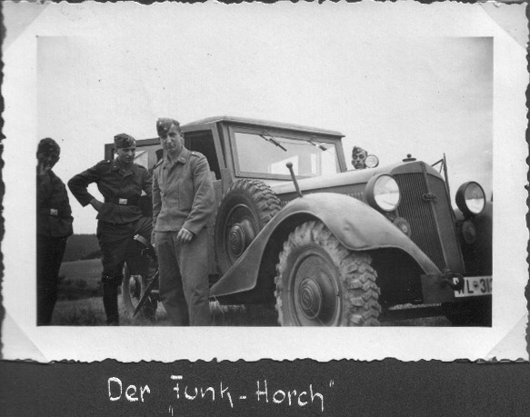

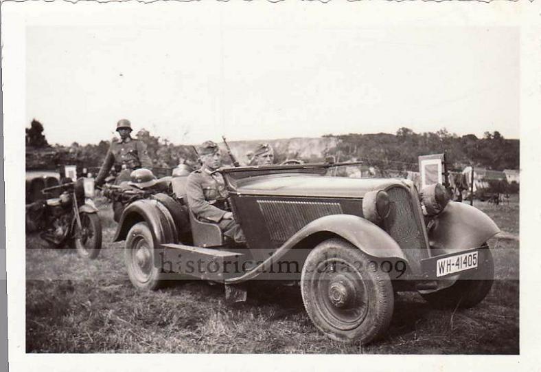

    Фирма Хорьх ( Horch). Самым массовым кюбельвагеном этой фирмы был Horch 830R.С 1934 по 1937 год было выпущено 4536 автомобилей. При разработке за основу была взята гражданская модель 830.Он оснащался V-образным (передовое по тем временам решение) 8-ми цилиндровым карбюраторным двигателем.Объём двигателей автомобилей 1934 года выпуска составлял 3л,мощность 62 л.с.Этих кюбелей было выпущено 564 штуки.В том же 1934 году стали устанавливать более мощные двигатели (3,25 л, 70 л.с.).Этих машин выпустили уже 3972. Horch 830R оснащался 4-х ступенчатой КПП и развивал мах. скорость 110 км/ч. В небольшом количестве (около 50 машин) в 1939-40 годах выпускался кюбельваген на базе гражданской модели Horch 830 BL..
    На фото: 1.. Horch 830 BL ( в центре ) 2-5. Horch 830R

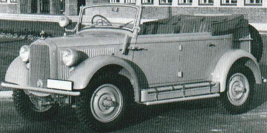

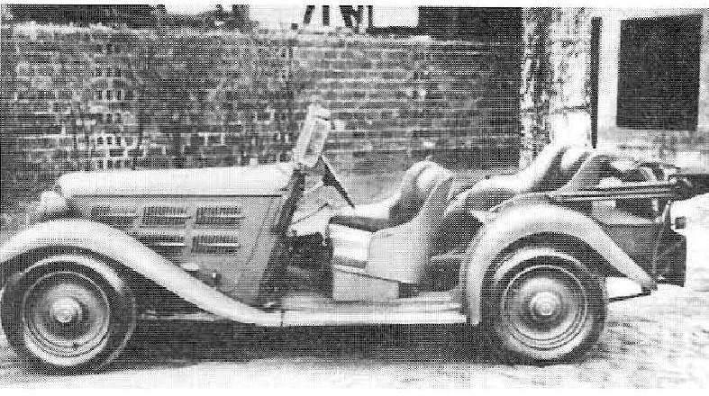

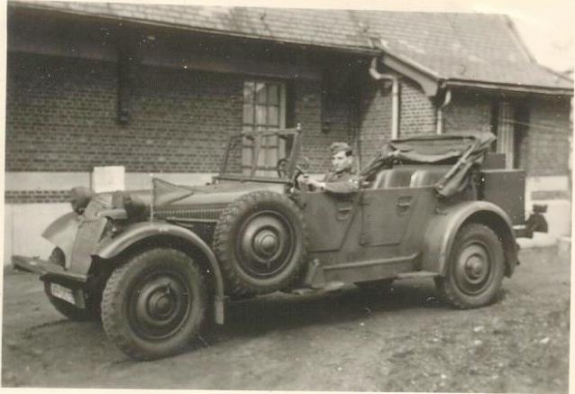

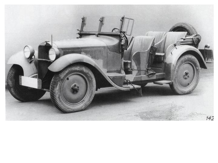

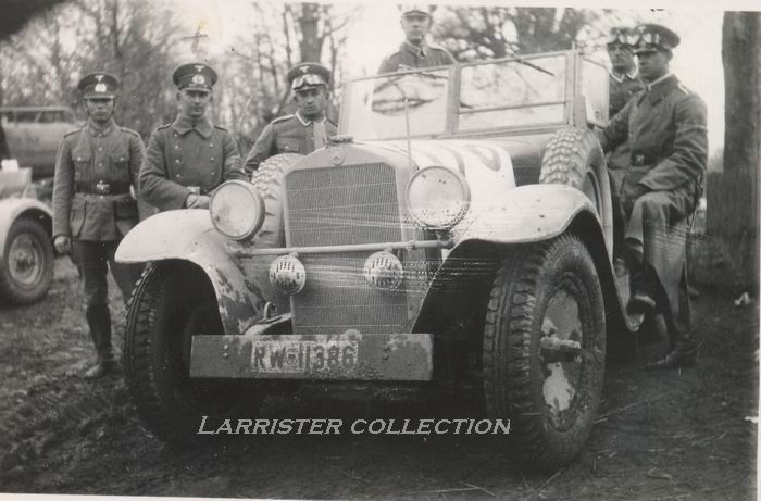

    Фирма Daimler-Benz AG.Так как её продукция больше известна под торговой маркой Mercedes-Benz,я размещаю кюбельвагены этой фирмы 5-ми по счёту и разбиваю на несколько частей из-за большого разнообразия моделей.
    Свой первый кюбель Daimler-Benz выпустила в 1928 году на базе гражданской модели 8/38 PS.Улучшенный вариант 8/38 PS Stuttgart 200 (W02) выпускался в 1929-1931 годах в ограниченом количестве.Следующая модель 10/50 PS Stuttgart 260 (W11 III) стала массовой.В 1934-35 годах было выпущено 1507 машин.Автомобиль оснащался 6-ти цилиндровым карбюраторным двигателем (2,56 л ,50 л.с.) и 3-х ступенчатой КПП.Мах. скорость 90 км/ч.Параллельно этой модели в 1934-35 годах выпускается кюбельваген Stuttgart 290 (W18 III) в количестве 90 экземпляров и продолжает серию в1936-1937 годах Stuttgart 290 (W135).Последних произведено 629 штук.На 290-х Штуттгартах стояли 6-ти цилиндровые карбюраторные двигатели объёмом 2,86 л и мощностью 60 и 68 л.с. соответственно.
    1-3.Mercedes-Benz 10/50 PS Stuttgart 260
    4.Предсерийный Stuttgart 290
    5.Серийный Stuttgart 290
    Камча, legko, dubrovskyy та 5 іншим подобається це.

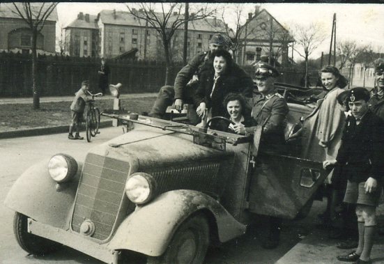

    Два молоизвестных кюбельвагена:Mercedes-Benz 170 (выпускался в 1931 году в небольшом количестве-точной цифры нет) и Mercedes-Benz 130 H (в 1934-35 годах выпущено всего 8 штук).На последнем двигатель был заднего расположения (1,3 л , 26 л.с.).
    1.Mercedes-Benz 170 2-3.Mercedes-Benz 130 H

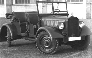

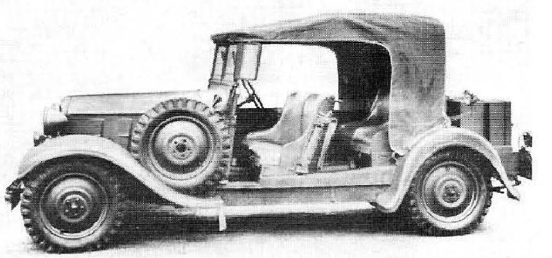

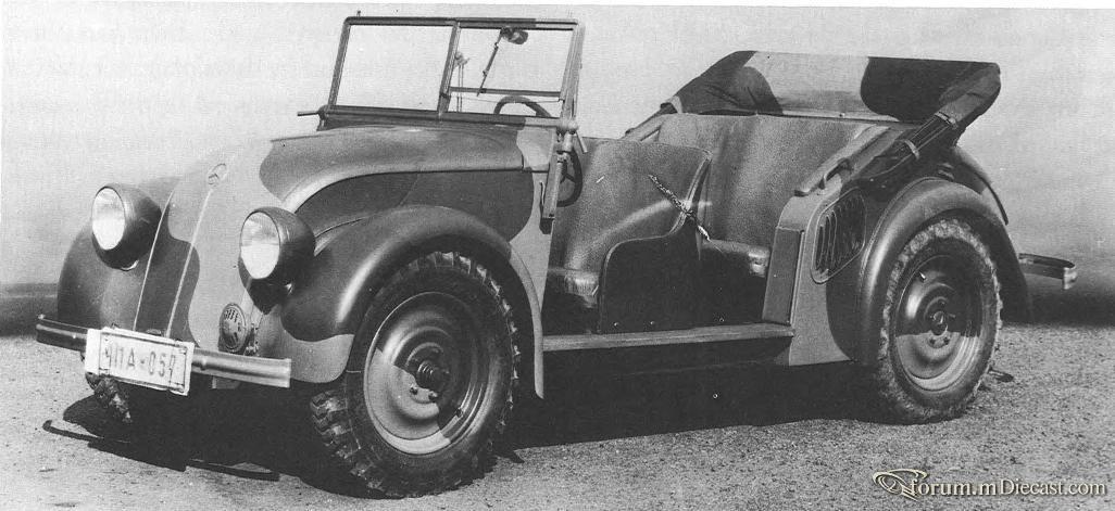

    Первая попытка создания армейского автомобиля, превосходящего обычные кюбельвагены по проходимости , была предпринята фирмой Daimler-Benz в 1935 году.Им стала модель 170VG (выпущено 62 машины в 1935 году). В принципе это был тот же кюбельваген, так как за основу была взята гражданская модель 170V,но более “навороченный” в техническом отношении.Автомобиль был полноприводным (4х4) и оснащался управлением на все колёса (что и сейчас встречается довольно редко).В 1936 году последовала модель 170VL (выпущено 42 машины).В отличие от предшественницы управляемыми оставили только передние колёса.На обоих кюбелях устанавливался 4-х цилиндровый карбюраторный двигатель (1,7 л ,38 л.с.).Армия не проявила интереса к этим моделям,закупив небольшое количество машин(видимо из-за сложной,а значит и дорогой в производстве, конструкции). В основном эти кюбельвагены поступали на вооружение полиции и для службы в различные ведомства.
    1-2.Mercedes-Benz 170VG
    3.Mercedes-Benz 170VL
    Камча, InDex, legko та 4 іншим подобається це.

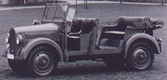

    Продолжением моделей 170VG/ VL стал Mercedes-Benz G5(W152) или 200V.Был установлен более мощный двигатель (2л , 45 л.с.),шины большего размера(дорожный просвет увеличился с 200 до 250 мм),усилена подвеска.Кузов получил трапециевидные дверки.Снова все колёса стали управляемыми.Но несмотря на все эти новшества автомобиль остался дорогим в производстве и сложным в обслуживании.С 1937 по 1941 было выпущено 378 машин.Из них 228 было изготовлено в варианте Kolonial- Jagdwagen, которые больше походили на гражданские автомобили с обычными дверками и “правым “ рулём на английский манер.
    1. Mercedes-Benz G5 W152
    2. Mercedes-Benz G5 W152 Kolonial- Jagdwagen

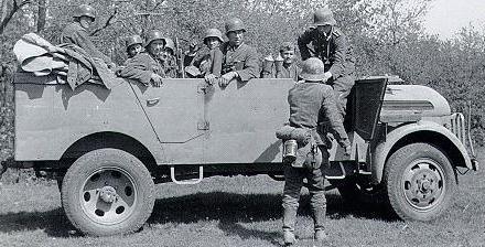

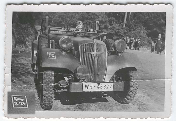

  16. Wittmann
    Wittmann Stabsfeldwebel
    2.415

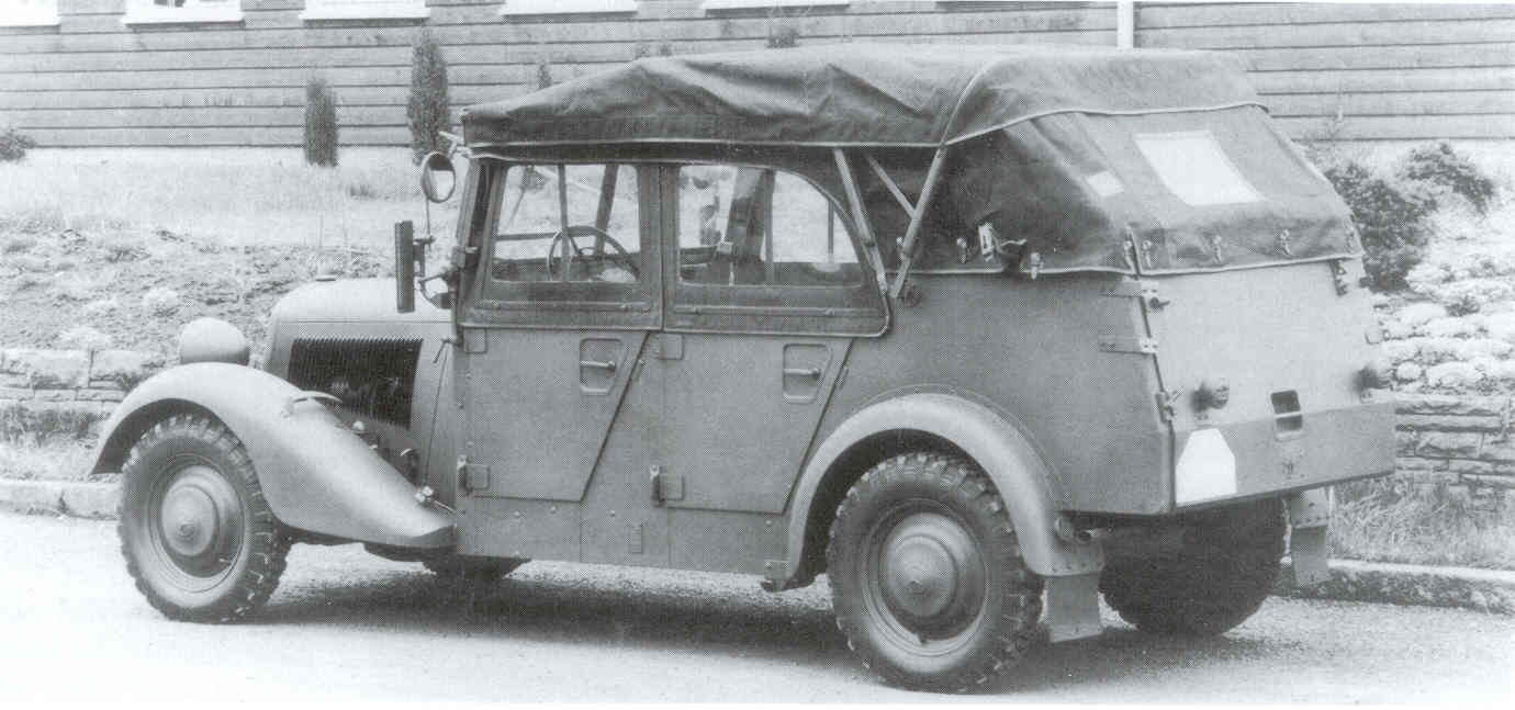

    Я могу ошибаться в принадлежности следующих авто к кагорте Kubelwagen'ов - если что потрите или поправте.

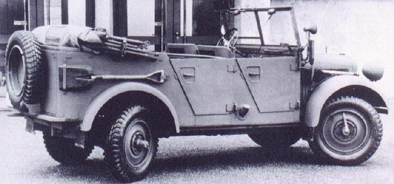

    Steyr 1500A
    В 1941-44 годах, в Австрии было выпущено 12450 автомобилей Steyr 1500 A. Дополнительно 5600 автомобилей было выпущено в Германии фабрикой Wanderer компании Auto-Union в Сигмаре (Sigmar) и фирмой Audi в Цвикау (Zwickau). Steyr 1500A выпускался в трёх основных вариантах: лёгкий грузовик, пехотный транспортёр и комфортабельный легковой автомобиль для офицеров высшего ранга (Kommandeurwagen Kfz.21). Некоторые лёгкие грузовики были оборудованы фургонами и использовались как санитарные машины.
    Бек, Alex Richter та Kfz подобається це.
  17. Wittmann
    2.415
    Steyr 1500A/01
    Могу путать Steyr 1500A и 1500A/01, если что поправте.
    4 користувачам це сподобалось.

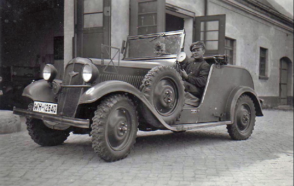

  20. Wittmann
    2.415

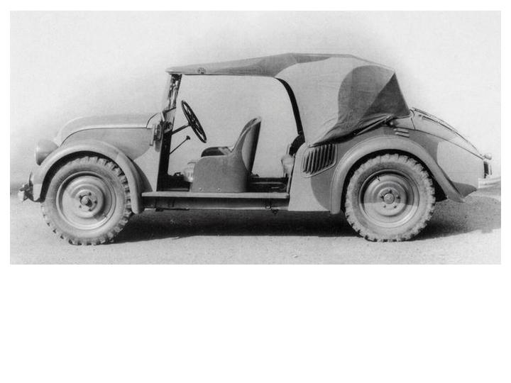

    Skoda 952

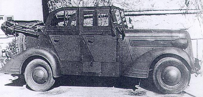

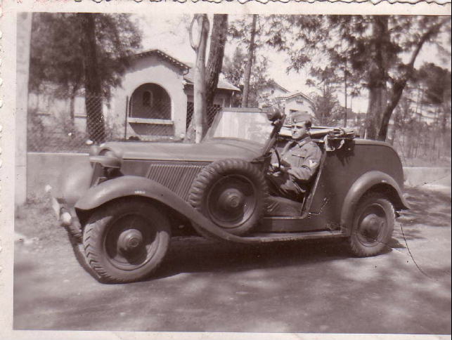

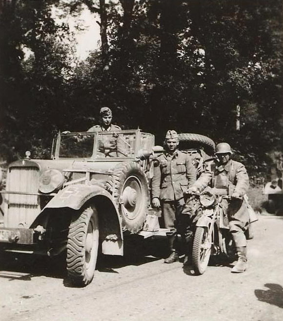

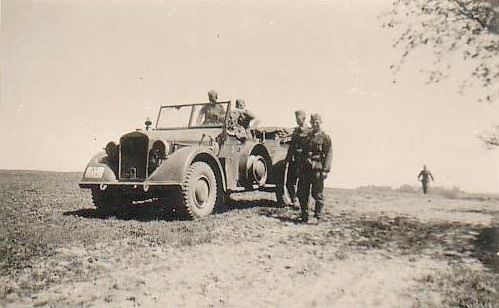

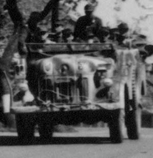

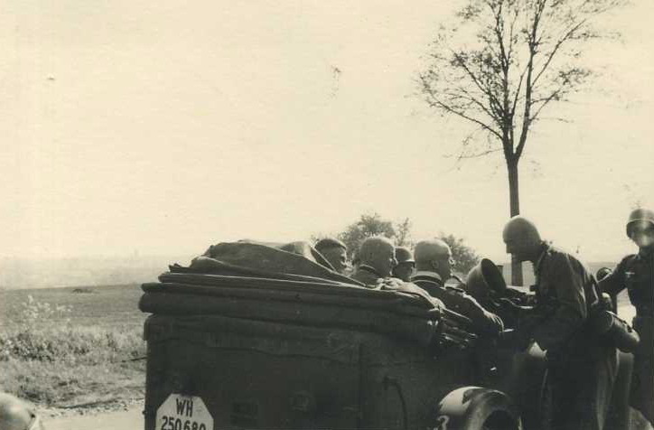

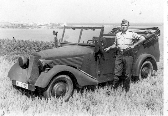

  21. Wittmann
    2.415

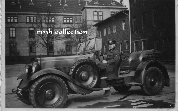

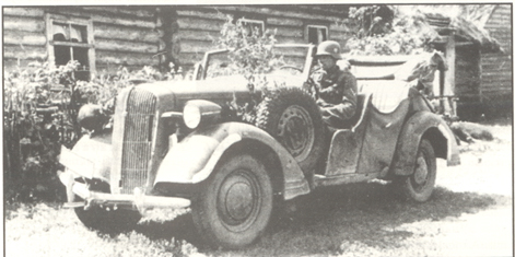

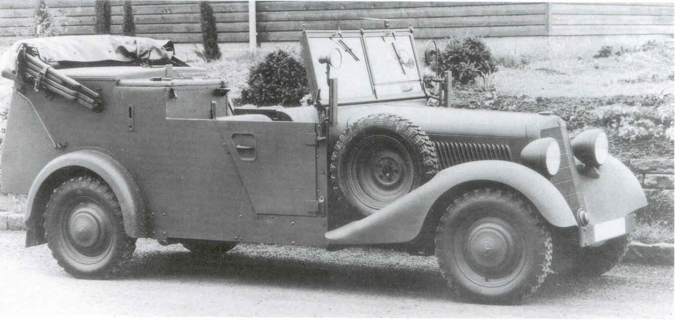

    Помогите пожалуйста определить марку и модель этих средних айнхайтс-кюбельвагенов Kfz.15

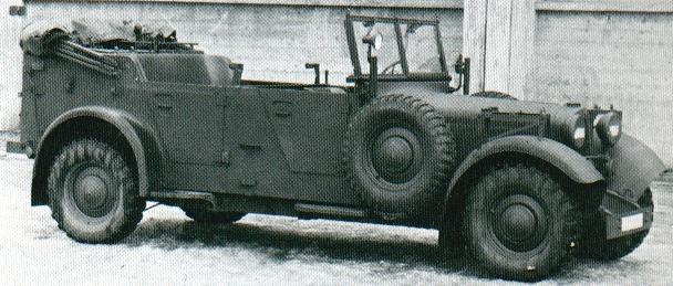

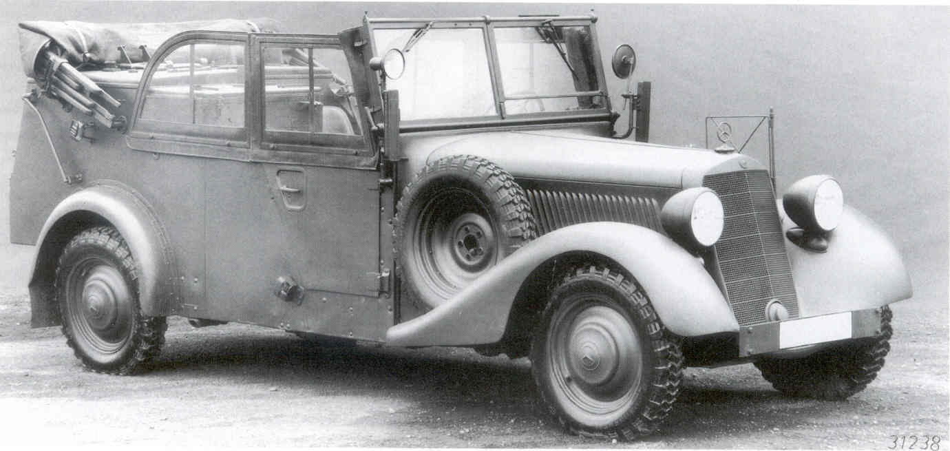

  22. Kfz
    Kfz Major
    3.008

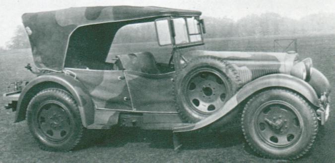

    Mercedes-Benz 170VK (W136K)-самый массовый и известный кюбельваген фирмы Daimler-Benz.Он опередил всех своих собратьев не только по количеству выпущеных машин,но и по продолжительности производства.С 1938 по 1942 год было выпущено 19 075 машин. При разработке за основу была взята всё та же гражданская модель 170V.На автомобиле устанавливался 4-х цилиндровый карбюраторный двигатель (1,7 л ,38 л.с.) и 4-х скоростная КПП. Мах.скорость составляла 90 км/ч.Несмотря на свои недостатки (большую массу -1280 кг и маленький дорожный просвет-200 мм) эта машина прижилась в армии благодаря своей надёжности.В основном она использовалась как Kfz.2-трёхместная машина связи, Kfz.2/40-трёхместная передвижная мастерская и Kfz.3- четырёхместный автомобиль разведки.
    legko, ПАРОМЩИК та Alex Richter подобається це.

    Штайр 1500-это уже следующее поколение автомобилей для вермахта.Это Einheits geländegängiger personenkraftwagen-cтандартизованный внедорожный пассажирский автомобиль.Сокращённо Einheits-Pkw.Они подразделялись на 4 класса:лёгкие,средние,тяжелые и класс 1500.К последнему классу и относился Штайр 1500.О них я "выложусь" в следующей теме:beer:
    Steyr 1500A/01 выпускались до конца 1942 года и внешне отличались от модели А/02 наличием запаски на левой стороне кузова.Steyr 1500A-это общее название для обоих моделей.
    Здесь Вы меня опередили:)До этой фирмы я ещё не добрался.Правильное написание фирмы Штёвер-Stoewer:)
    По Вандерер я то же выложусь в этой теме.Были внешние отличия между 3-х и 2,5-ой литровыми моделями.
    Это Хорьх 901.Без запаски-Хорьх 901 тип 40.Выпускался также Опелем - Opel mPI и Вандерером ( Wanderer 901/901 typ 40).Так как это Einheits-Pkw, то его я то же планирую вставить в следующую тему:beer:
    legko, Alex Richter та Wittmann подобається це.

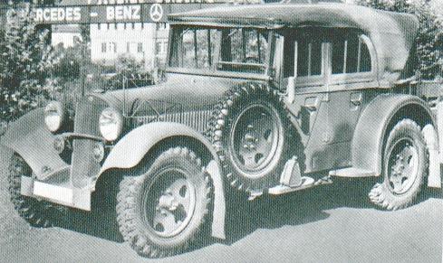

    Завершает список кюбельвагенов фирмы Daimler-Benz модели Mercedes-Benz 320WK ( W142 III ) и 340WK(W142 VI).Первая выпускалась в 1936-1939 ( всего 1764 машины ).Она оснащалась 6-ти цилиндровым карбюраторным двигателем (3,21л , 78 л.с.) и 4-х скоростной КПП.На модели 340WK стоял также 6-ти цилиндровый двигатель,но более мощный (3,41 л , 80 л.с.).В 1938-1940 годах было выпущено всего лишь 42 машины.
    На первом фото Mercedes-Benz 340WK.На остальных- 320WK

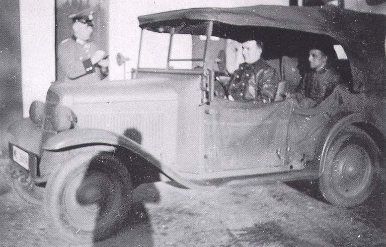

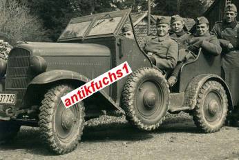

    Фирма Opel.Не смотря на большое разнообразие легковых моделей, этой фирмой выпускался всего лишь один кюбельваген- Opel Р4 на базе одноимённой гражданской модели (заводское обозначение-модель1190).Он оснащался 4-х цилиндровым карбюраторным двигателем (1,3л ,28 л.с.) и 3-х скоростной КПП.Точное количество выпущенных машин не установлено. Известны лишь годы выпуска- с1937 по1938.На фото также встречаются кюбельвагены на базе гражданской модели Opel Super 6.Но это уже внезаводские переделки реквизированных автомобилей.При этом на кузове устанавливались трапецеидальные дверки,либо пустые проёмы , которые закрывались брезентом.
    1-2. Opel Р4
    3-4. Opel Super 6
