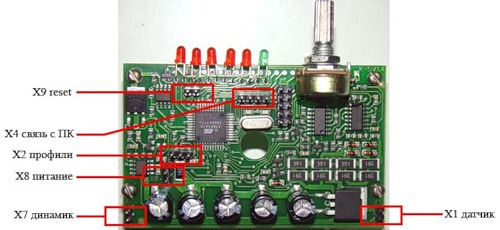

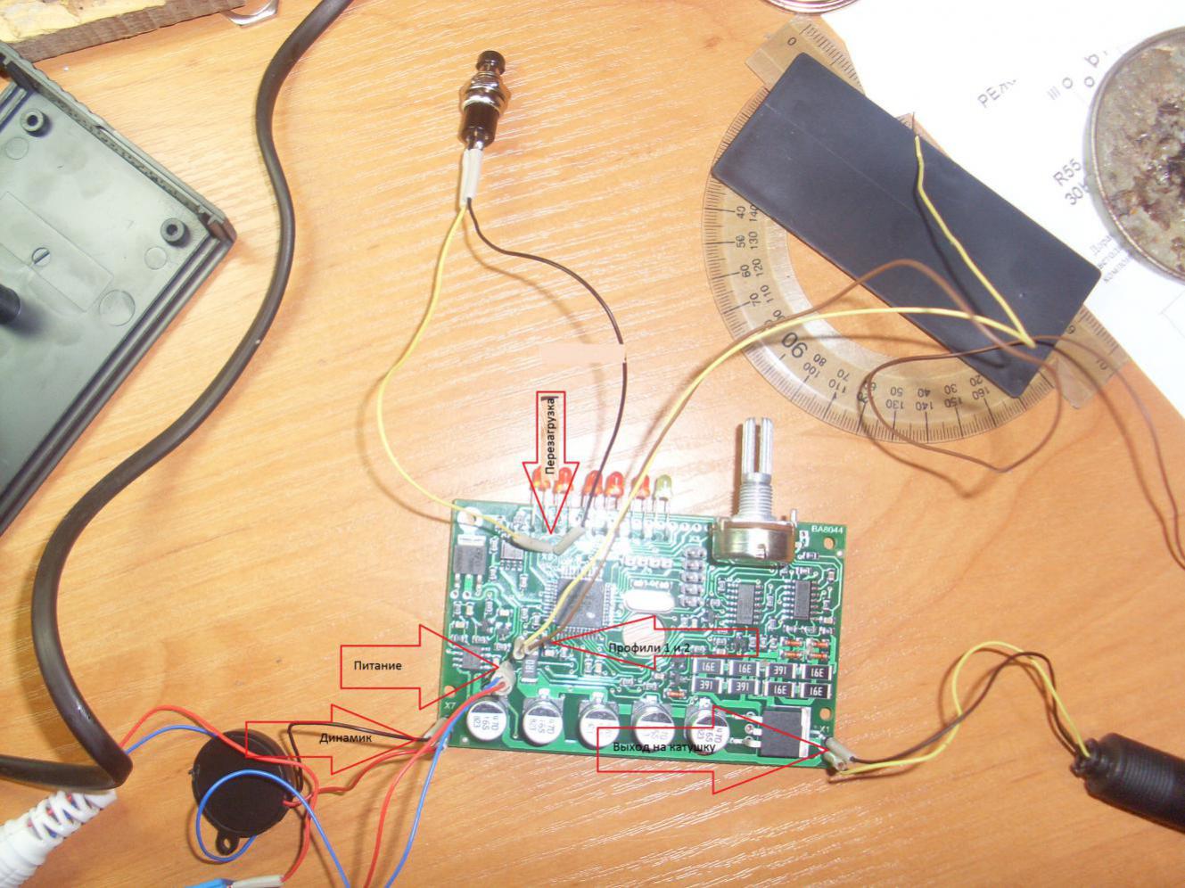

    А включатель куда паять?
  4. Yarik_jar
    Yarik_jar Moderator
    67
    36
    113
    2.723
    LA
    Через Х8 (питание). Провод (+) пускаете на выключатель, его выход к (+) акумулятора, а (-) соотвенно к минусу.

    по режымам на кощей
    можно ли без регулятора режымов поставить чтобы всегда был только "стандарт" замкнуть или как?
    Если можно на фото.
  6. Wermaht.ua
    Wermaht.ua Oberfeldwebel
    29
    1.910
    украина
    Подскажыте пожалуста.
  7. Yarik_jar
    Yarik_jar Moderator
    67
    36
    113
    2.723
    LA
    В этом случае, катушку паяете на Х1 (датчик), а профили нетрогаете (остаются незадействоваными).
  8. Wermaht.ua
    29
    1.910
    украина
    И что стандартный режым будет всегда?
  9. Yarik_jar
    Yarik_jar Moderator
    67
    36
    113
    2.723
    LA
    Да.
  10. Wermaht.ua
    29
    1.910
    украина
    Спасибо.Вы очень мне помогли!!!!!
  11. Yarik_jar
    Yarik_jar Moderator
    67
    36
    113
    2.723
    LA
    Пожалуйста.

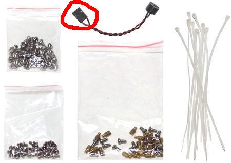

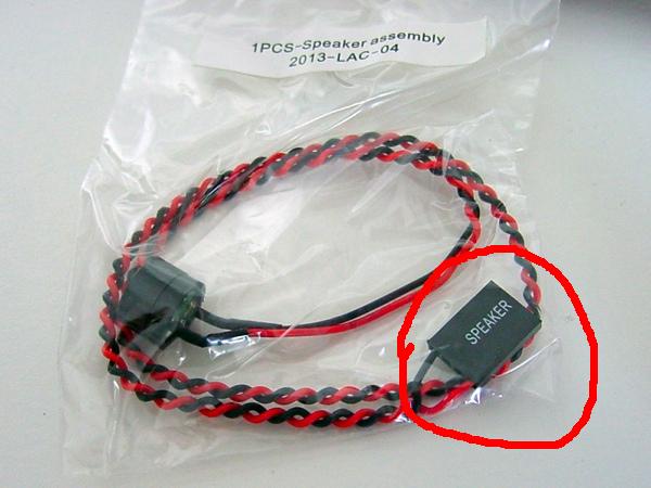

    Добрый вечер Комрады!!! Поделюсь с вами инфой по плате на Кощея-5И!!
    Дело в чём: Все собарая плату до кучи припаивают к её разьёмам (датчик, питание, тумблер-режимы, динамичек) а я сделал вот так нашёл у друга пучёк проводов (со старого компьютера) с разьёмчиками на 2-3 пина и применил их для своего Кощеюшки!! Всё быстро собралось и без "соплей" .Вот вам фото тех разьёмчиков! Фото системной пищалки!! С ув. Иван

    Ну а как эти пины ведут себя в эксплуатации, в полевых условиях? Контакт не пропадает?
  15. Timosha
    Timosha Gefreiter
    43
    Lemberg
    Как пишет сам автор то лучше паять (Для присоединения лучше использовать пайку, а не разъемчики. Так будет надежнее для полевых условий.
    http://md4u.ru/forum/viewtopic.php?f=36&t=2751
  16. Мародёр
    Мародёр Stabsgefreiter
    115
    У меня тоже на пинах, всё нормально, и вообще разработчики для чего то штырьки всунули.
