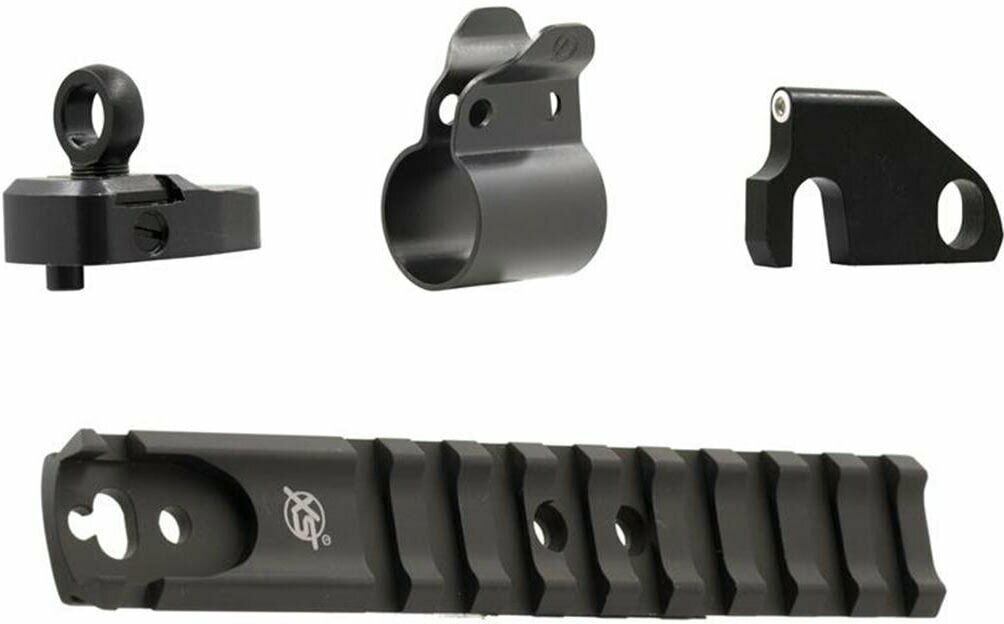

    Сьогодні знайшов ще один суттєвий брак, мушка на стволі прикріплена криво та ще й зі зміщенням в ліво від осі ствола (модель Т).
    Основа мушки приварена, перепаяти не вийде.
    В умовах гарної майстерні мабуть це не проблема але не хотілося б піддавати ствол таким маніпуляціям з нагріванням.
    Як варіант, зустрічав в мережі таку річ щоб обійтись малими зусиллями.
    Що скажете?
    І ще вирішить питання із зниженням. XS-Sight-Systems-Shotrail-Ghost-Ring-Banded-_57 (2).jpg XS-Sight-Systems-Shotrail-Ghost-Ring-Banded-_57 (1).jpg
    Zhenyakit та mech подобається це.
  13. Александр Белкин
    Александр Белкин Oberschütze
    21
    У всех версий "Т" такой нюанс. Конечно, можно сточить припаяную основу мушки и установить нечто подобное
