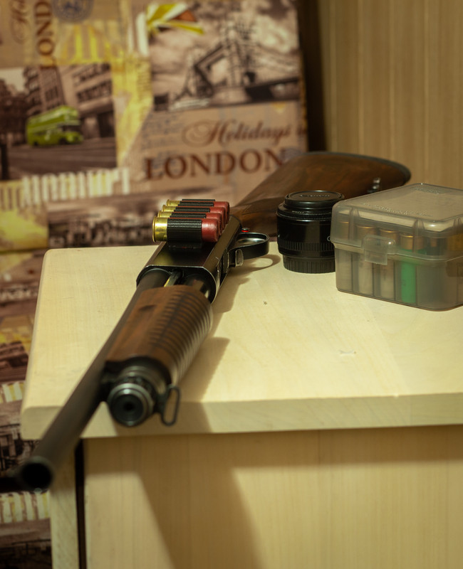

    Side saddle
    Для поддержания темы хочу поделиться обновкой. За недорого куплен у камрада с форума и немного допилен(уменьшал по высоте). На мой взгляд именно седло под четыре патрона, является неким золотым сечением. Не повышает существенно массу, не убавляет удобства в обращении, не портит внешний вид, и в тоже время есть резерв в 4 патрона.
    Всем, здоровья:beer:
    Itonix, Dio1975, Uaboroda та 4 іншим подобається це.
  6. POMAH-Lviv
    POMAH-Lviv Leutnant
    2.803
    А як кріпиться до ствольної коробки?
  7. Zhenyakit
    Zhenyakit Stabsfeldwebel
    710
    На 3-М скотч
