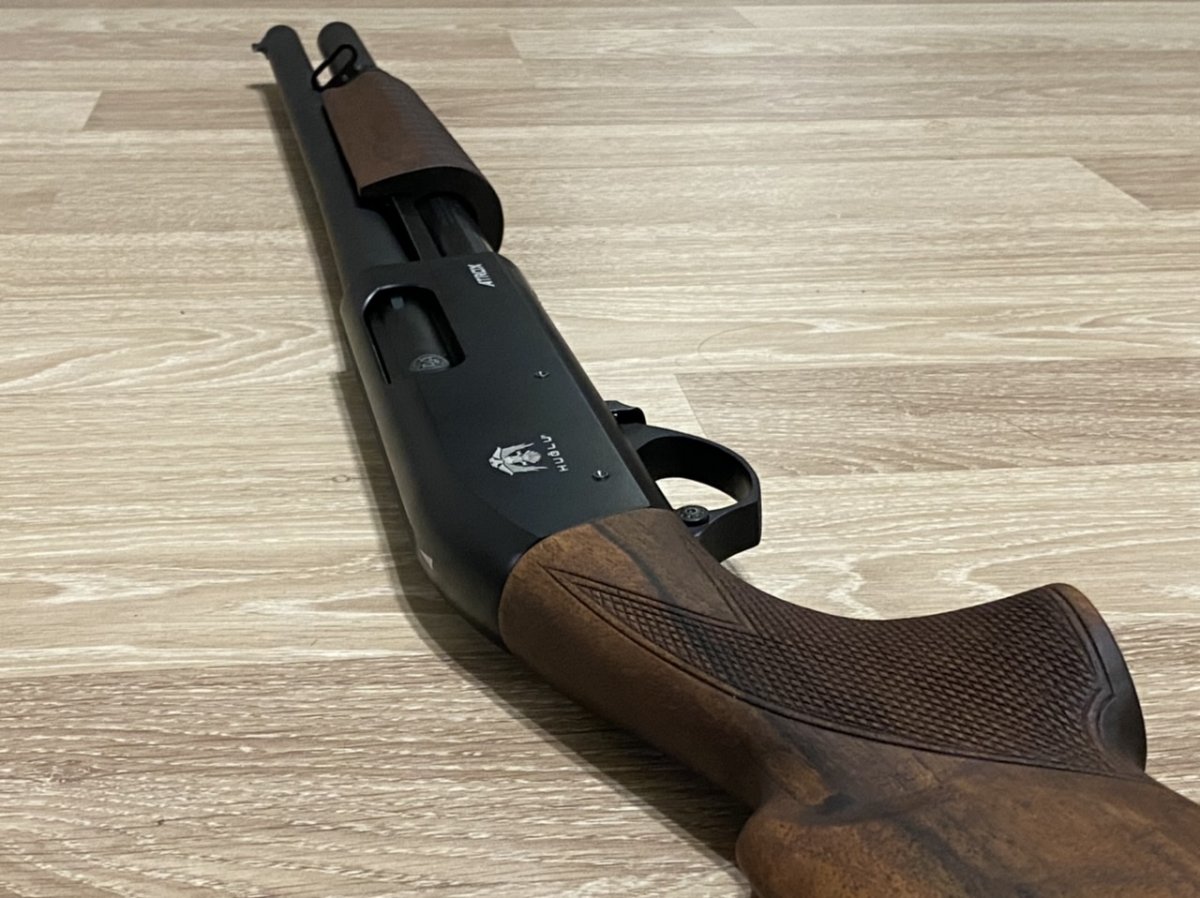

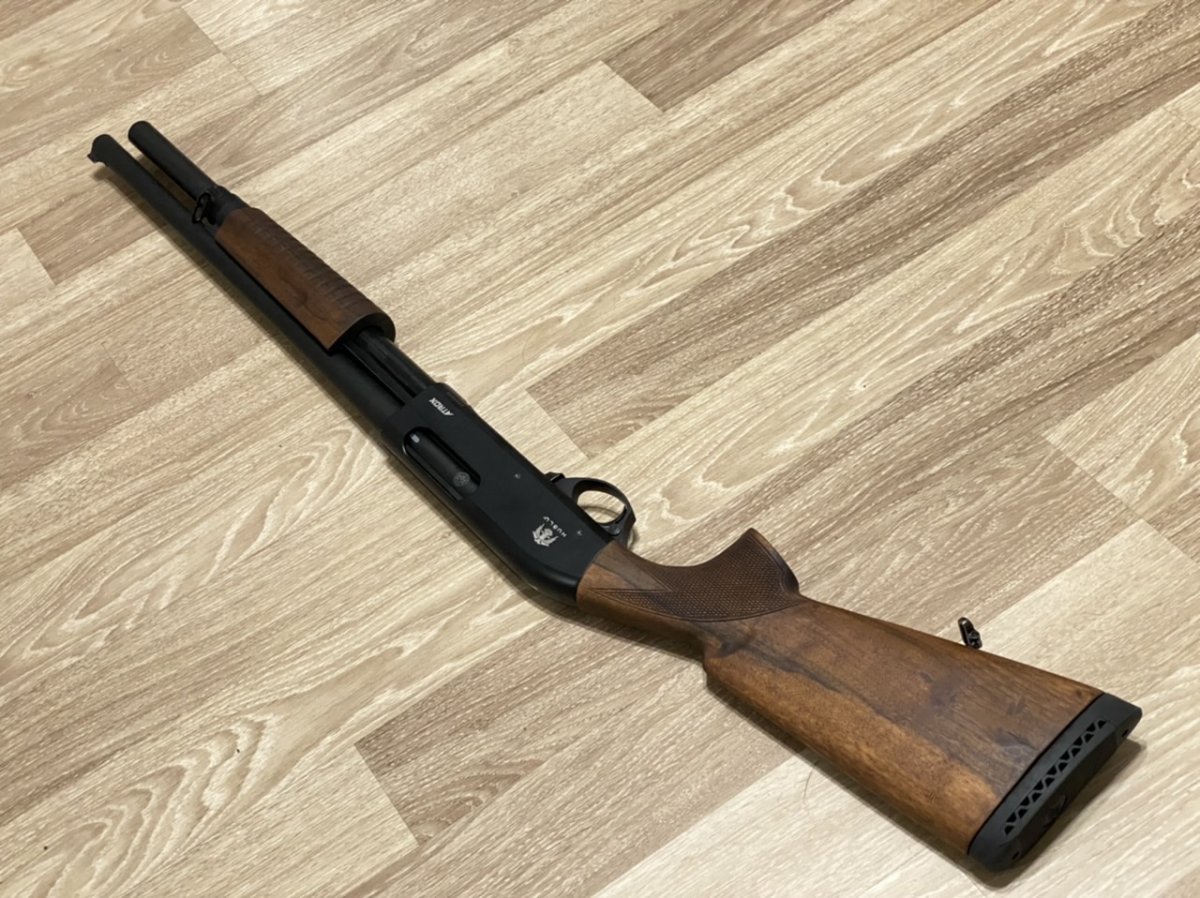

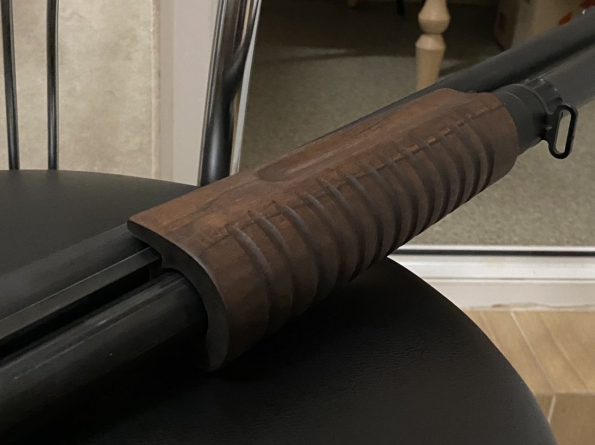

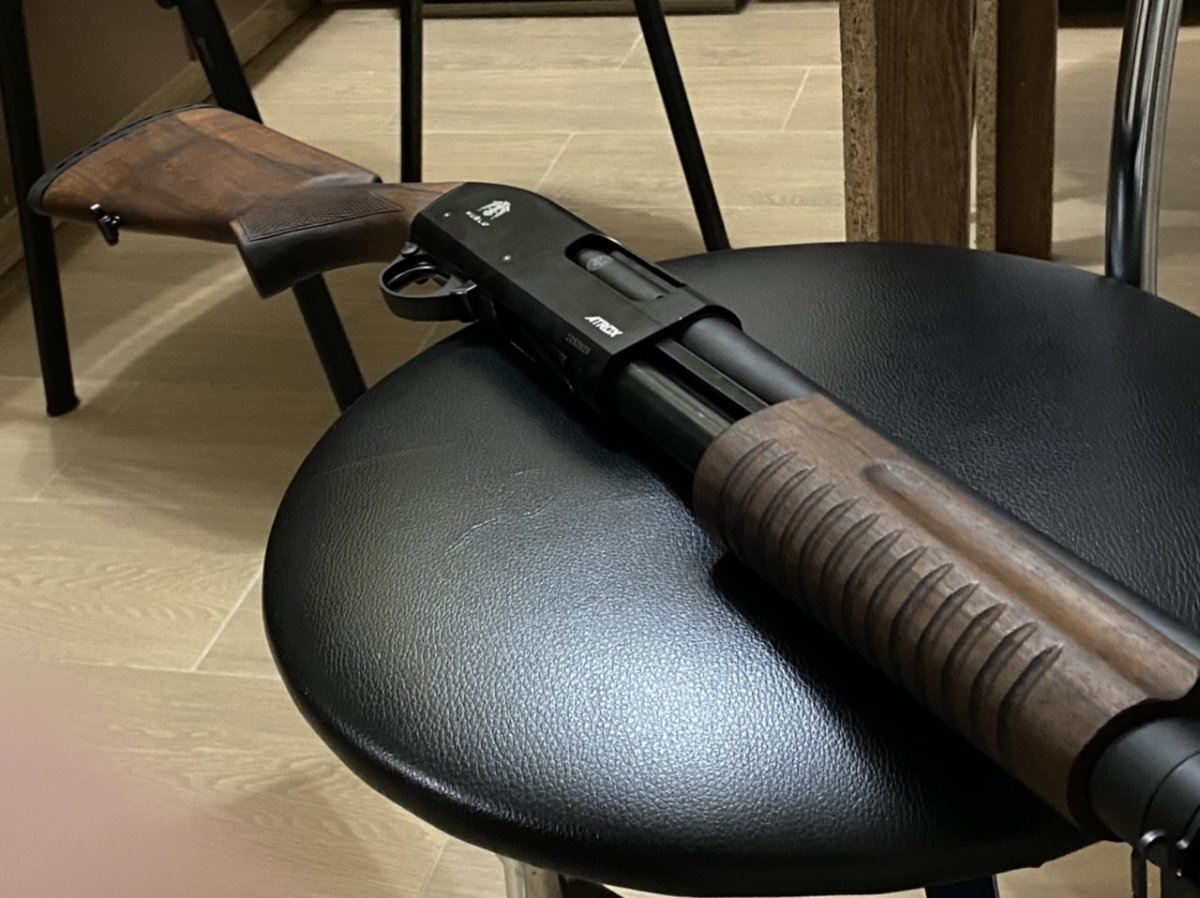

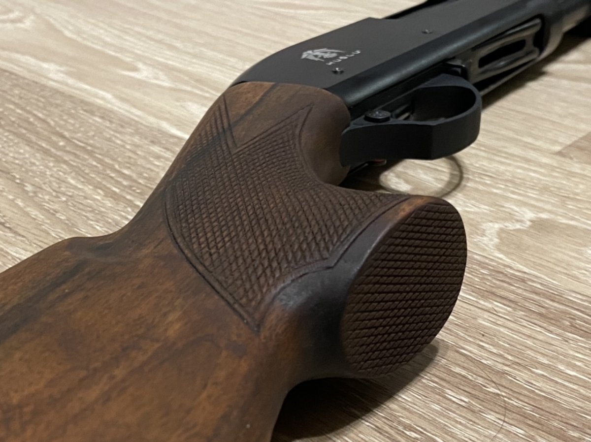

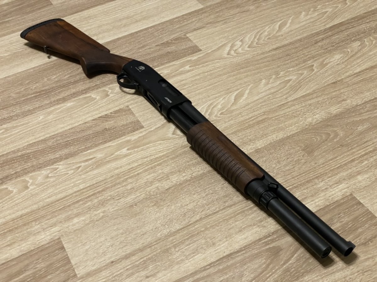

    Коллеги, а вы видели итальянский Huglu Atrox T?
    VadymRu, Володимир(Amilkar), Zhenyakit та ще 1-му подобається це.

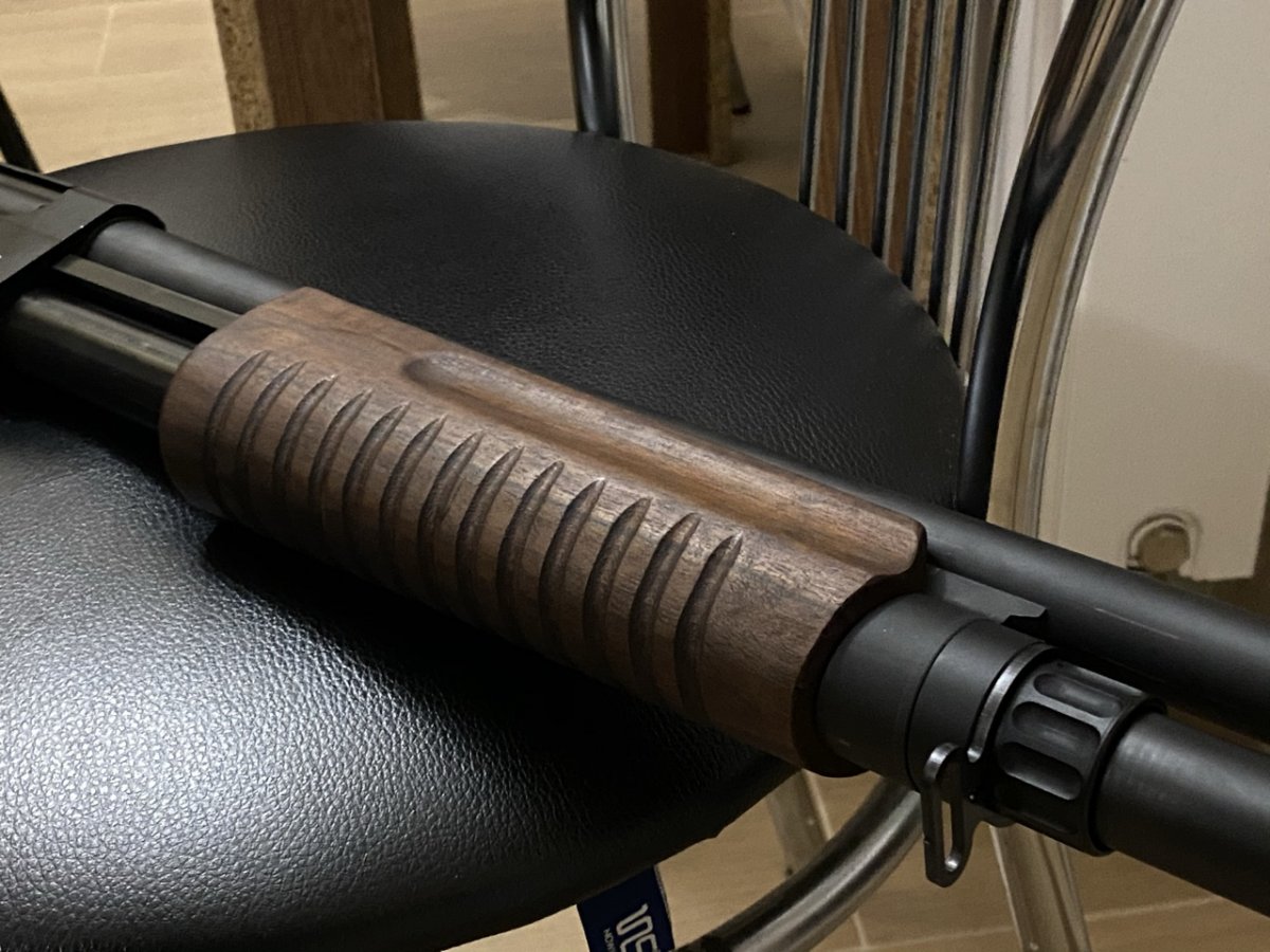

  24. Zhenyakit
    Zhenyakit Stabsfeldwebel
    710
    Переодел атрокса в дерево. Вот что вышло:beer:
    Myagkor, Vovakum, Itonix та 11 іншим подобається це.
  25. Miller
    Miller Stabsfeldwebel
    33
    62
    1.242
    БЦ
    Ого! Отлично выглядит!
    Zhenyakit подобається це.

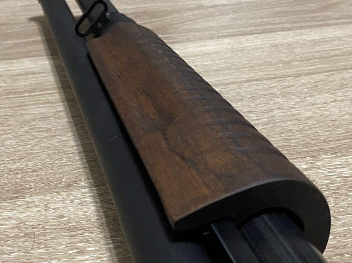

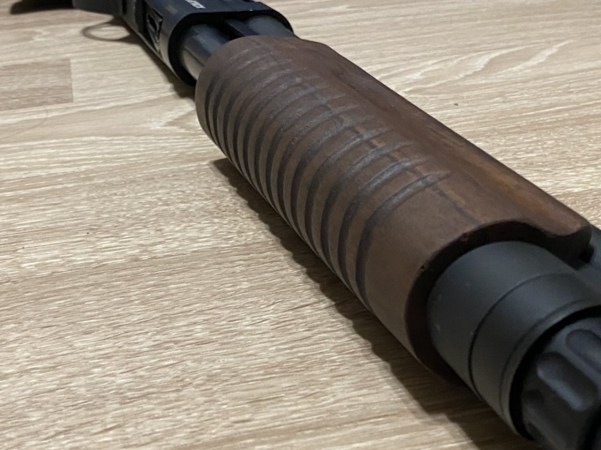

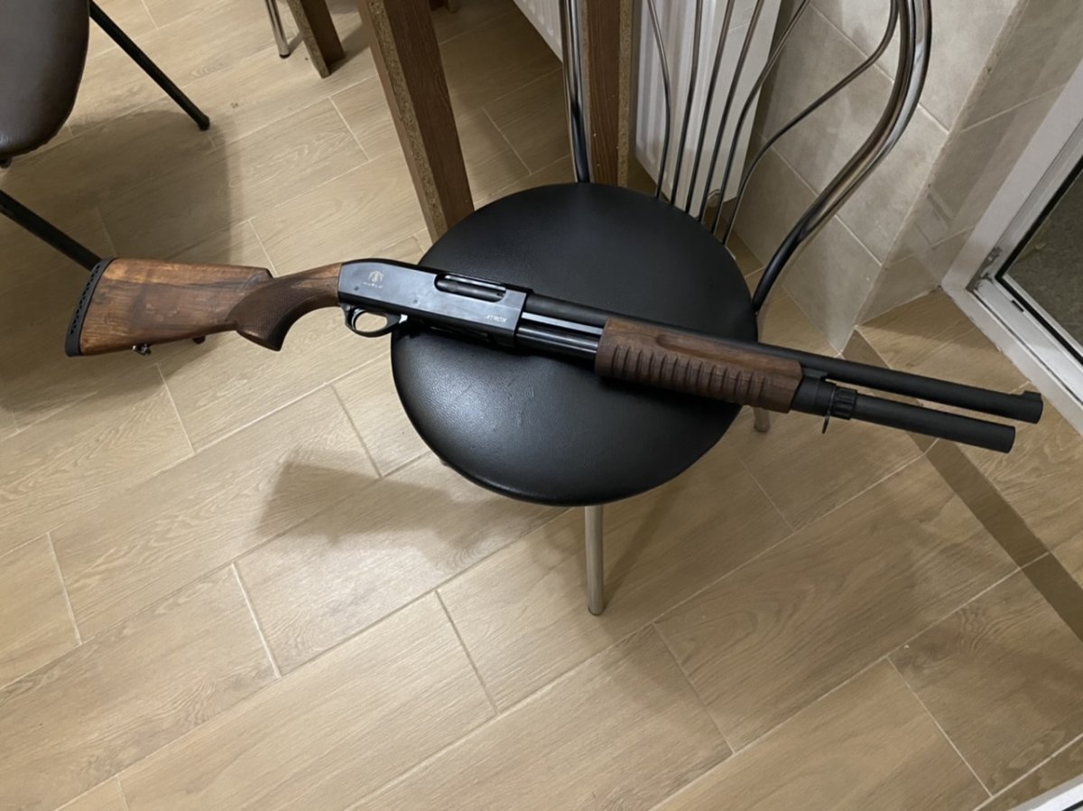

  26. Zhenyakit
    710
    Помню, еще при выборе помпы, очень зашли винтовочные прицельные на реме, а стрелять с одной мушкой, если это не дистанции до 35 метров, весьма напрягало, хоть и пристрелялся... Все были мысли что-то придумать с целиком. И вот немного поколхозил с прицельными)
    Не знаю на сколько правильно отображают результат фото, но теперь весьма удобно) Плюс ввел поправку уход прицельной точки в сторону.
    Забегая вперед, касательно того что "целик" теперь перекрывает мушку - на близких смещение по вертикале(открытая планка) на столько ничтожно, что этим можно пренебречь, а на 50 метров и дальше, планку и так немного приоткрываю примерно на высоту целика(1мм).
    Дистанция 55 метров, стоя с рук, пуля диаболо спин(32,7 г)
    Labetth, Володимир(Amilkar), Skizi та 3 іншим подобається це.
