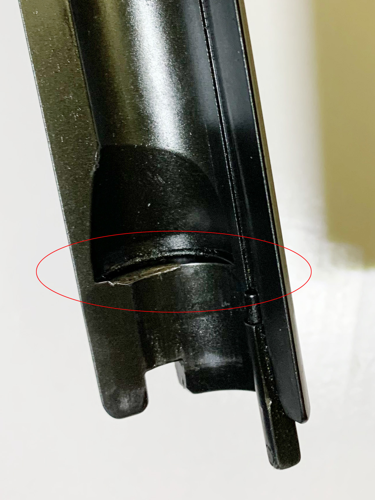

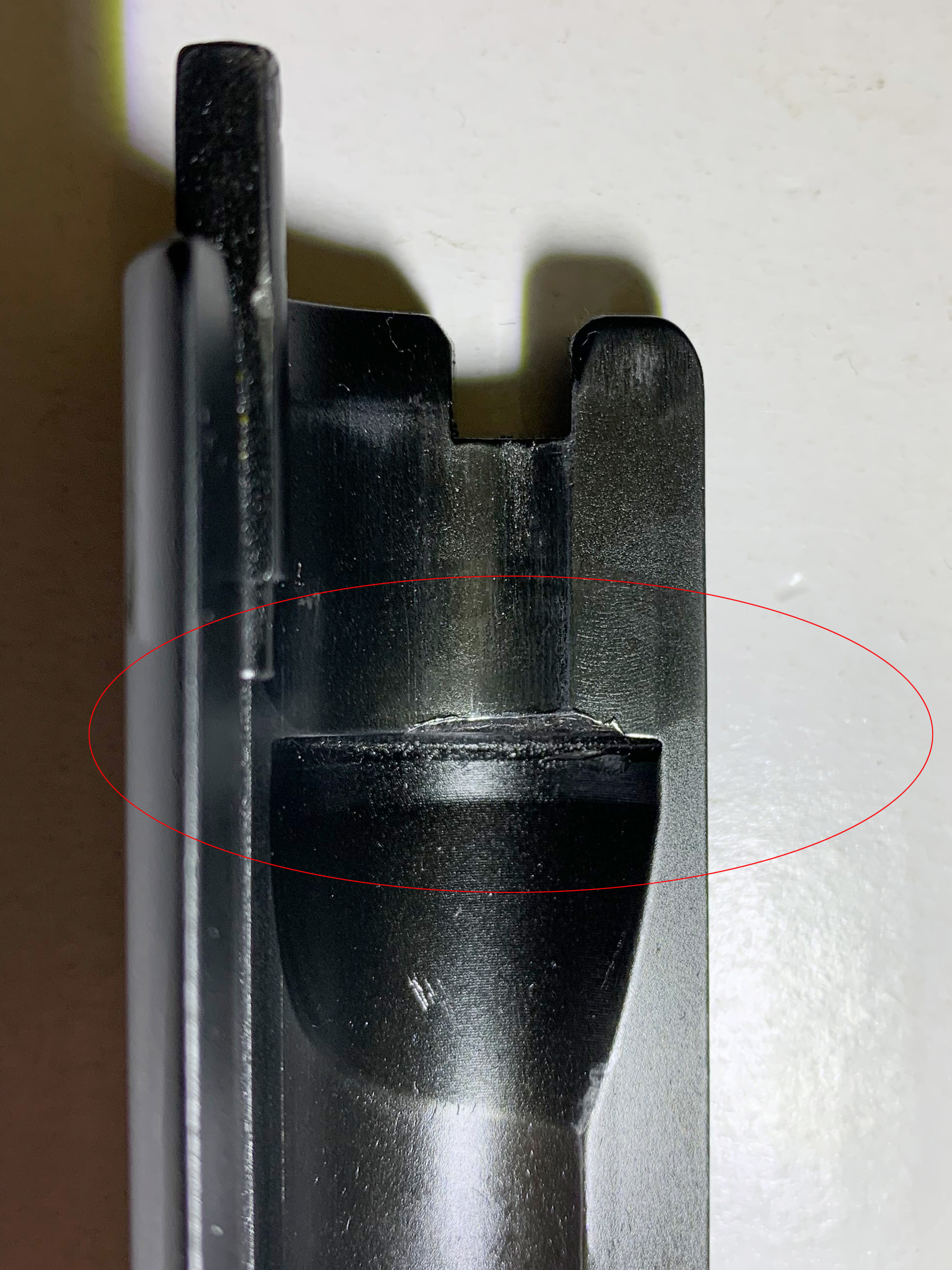

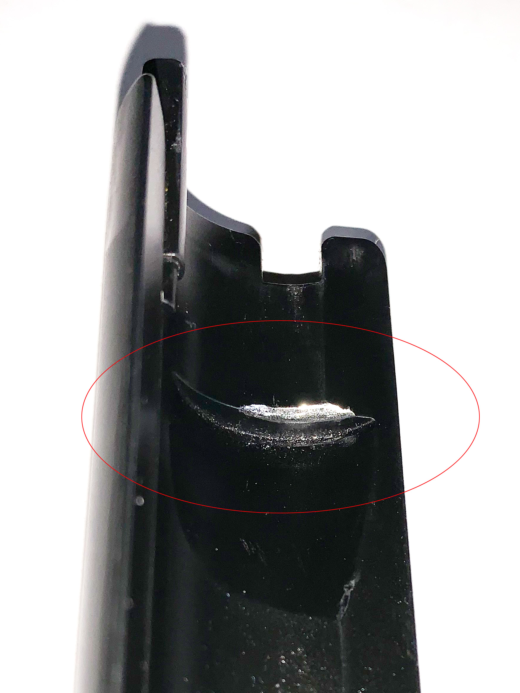

    Вітаю, шановне панство! Прошу поради фахівця. Huglu Atrox Standart, настріл орієнтовно 400-500 вистрілів. При використанні набоїв Тахо Практика Champion (дуже не рекомендую) декілька разів клинило гільзу в стволі. Після "вмілих ручок" майстрів по вибиванню, орієнтовно на 1-2мм надщербився край виїмки, в яку попадає бойовий упор затвору при зарядженій зброї. Виникло питання, наскільки це страшно/небезбечно/проблемно, чи можна користуватись рушницею, чи краще замінити ствол? Завчасу дякую за допомогу.

    А це точно від вибивання гільзи таке? Бо я навіть не уявляю чим і як можна вибивати роздуту гільзу, щоб так пошкодити. Сама гільза такого не наробить, як її не вибивай. Це тільки якоюсь сталюкою треба напряму влупити.

    При заклинюванні цівка і все інше також було нерухоме. Підозрюю, що бойовий упор при цьому сильно впирався у виїмці і тому не займав нижнє положення. Скоріш за все ним і пошкодився кант самої виїмки. Питання тільки в тому, наскільки це проблемно може бути. Після цього зробив декілька пострілів нормальними набоями, все без проблем. Але, блін, страшно)

    Це зрозуміло. Але то вже реальні "майстри" могли додуматись вибивати гільзу, коли затвор закритий. Треба було або рушницю розібрати, або, взятись за цівку і прикладом об землю, щоб екстрактор з гільзи зірвався і затвор відкрився. А потім вже спокійно гільзу вибивати.
    А на упорі якісь пошкодження є? Якщо ні, то я б стріляв далі. Тільки уважно спостерігати, чи не збільшуються пошкодження. Але це моя думка. Якщо є можливість, то покажіть в майстерні нормальній, що вони скажуть.

    З упором все ок. Таки доведеться до майстра звернутись. Дякую
