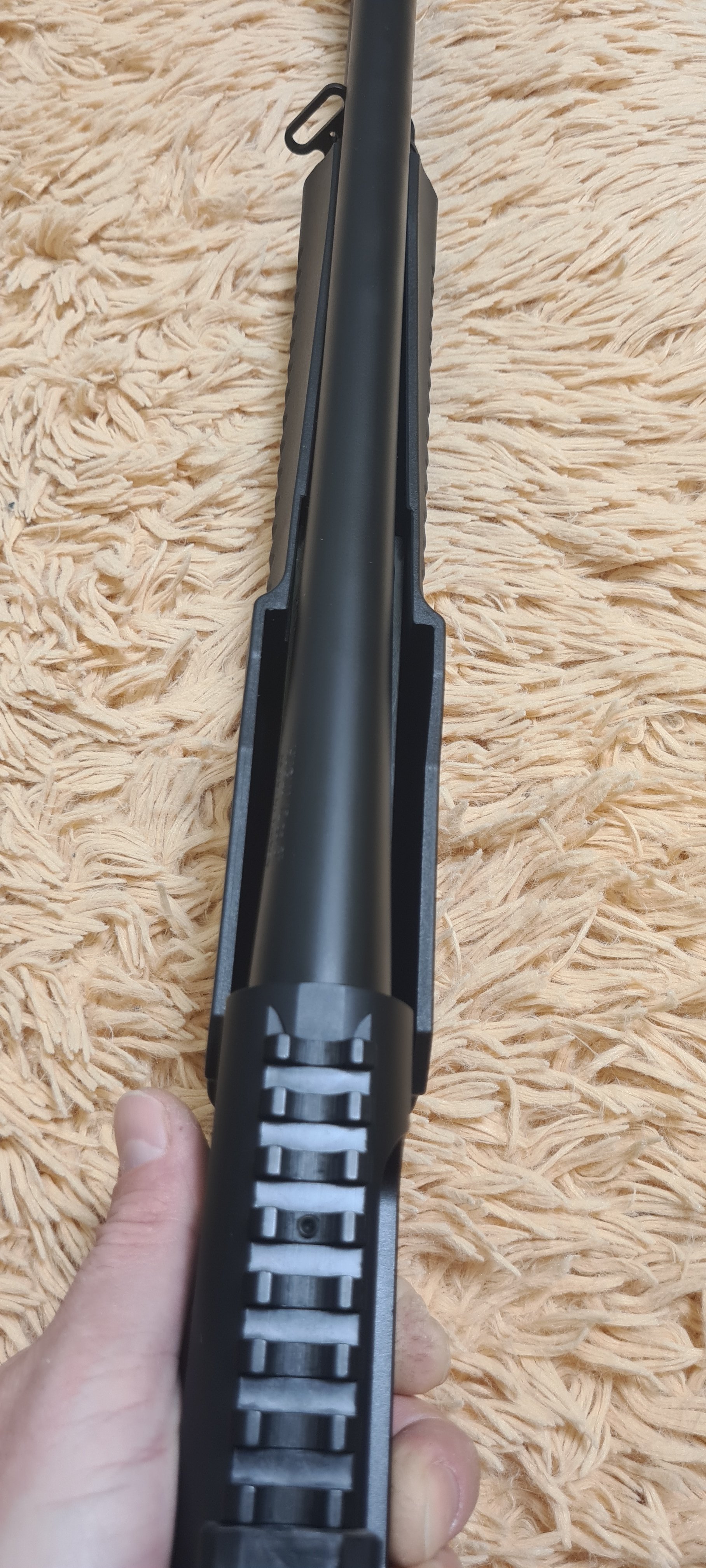

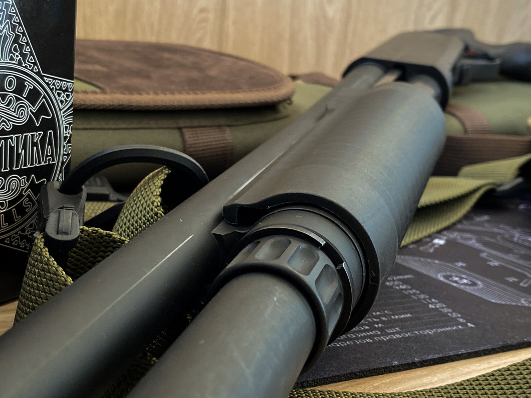

    Подскажет кто, буду признателен. Huglu atrox tactic цевье трет корпус при перезаряде. За любой совет спасибо!!!
  23. Максим Каммерер
    Максим Каммерер Feldwebel
    874
    Одеса
    Я бы обратился в сервисный центр.
    1-й Аеродромний переулок, это Комарова, в районе завода Промсвязь
  24. thufta
    thufta Oberschütze
    29
    одесса
    Спасибо....
  25. thufta
    thufta Oberschütze
    29
    одесса

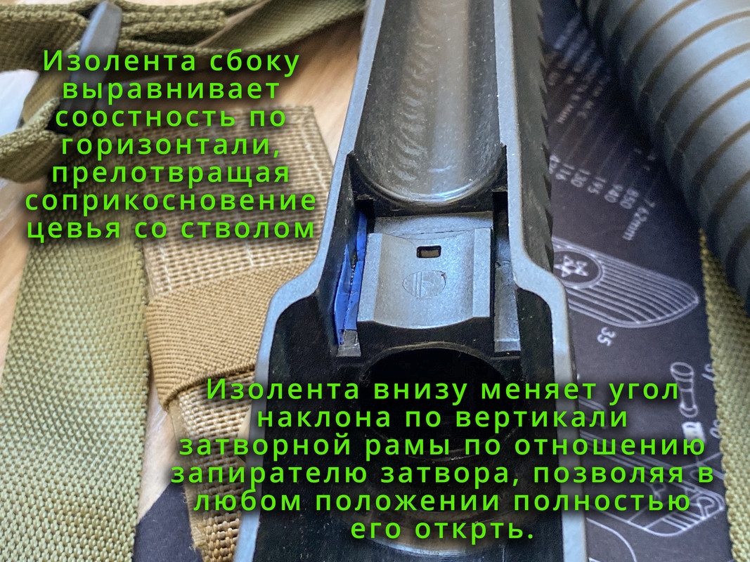

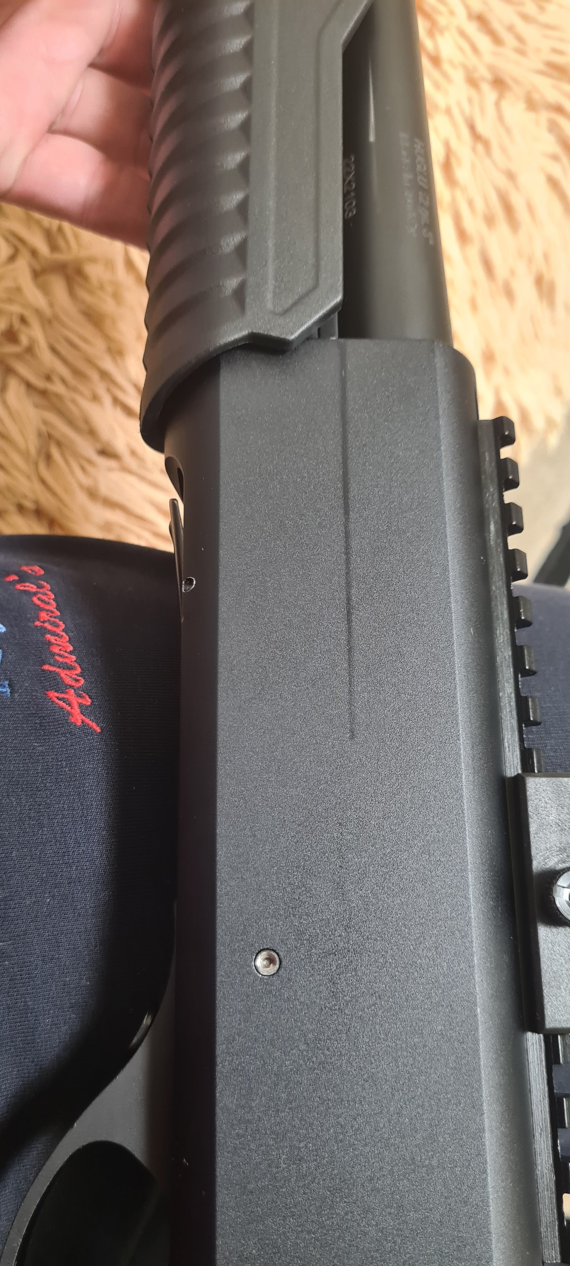

    Подскажете у меня цевье прям натерло корпус (полоса), это все исправляет синяя изолента???
  26. Максим Каммерер
    874
    Одеса
    Я с Хатсаном в Киев ездил!
    А тут пару километров проехать.
    Не занимайтесь самолечением - потом обойдётся дороже.
    Не поняв причины, вы не исправите проблему.
    Поэтому не профессиональное вмешательство может оказаться вредным.
