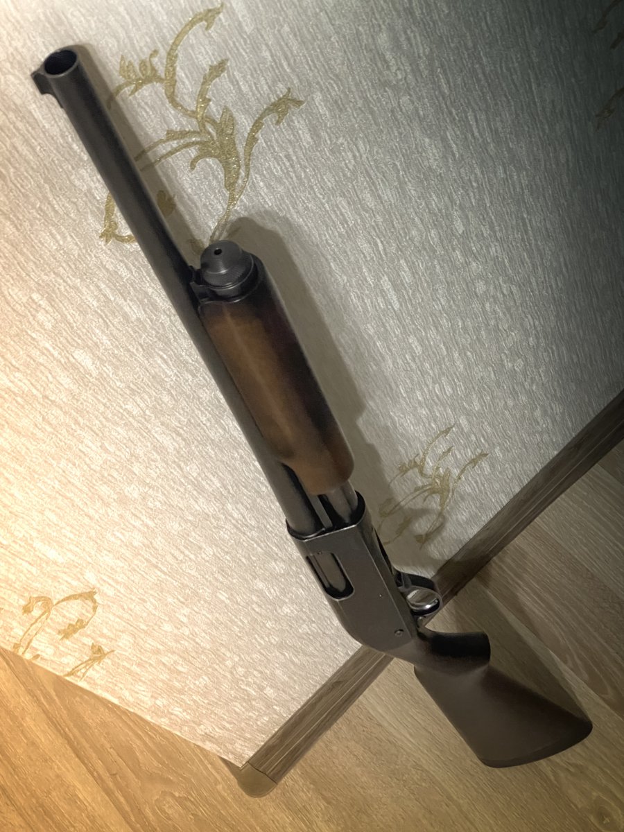

  16. Zhenyakit
    Zhenyakit Stabsfeldwebel
    710
    Доброго! Rem 870

  18. Romych
    Romych Oberleutnant
    1.950
    Київ
    І це у автора ще курок не тріснув, пощастило. :) Як же добре, що я колись обрав Хатсан.:D Настріл зараз - більше 2.5 тисяч. Жодної подібної проблеми. Стріляю переважно самокрутом. Які тільки страшні і криві у нього не пхав - все нормально, нічого не клинить. Лоток теж не зависає. За весь час була одна поломка. Тріснув замикач затвору. Пішов у Ібіс та купив новий. Це ще одна велика перевага Хатсана - у Ібіса все на нього є. Так що "вбивця Hatsan Escort" з Хуглу вийшов на букву Х.:) Взагалі це розповсюджена помилка. Люди купуються на зовнішність та "мегатиктикульність". А потім виявляється, що воно все не потрібне, а головне - як працює механізм. Сам спеціально брав самий простий Hatsan Aimguard. На ньому тільки замінив "весло" на турецький "магпул" та цівку вкоротив. Для мене стало ідеально. "Телескоп" з пістолетним руків'ям теж пробував. Але зняв, бо з ним значно повільніше та не так зручно заряджати магазин. Я б і штатне "весло" залишив, але з ним було далеко тягнутись до спускового гачка. А з "магпулом" все чудово.
