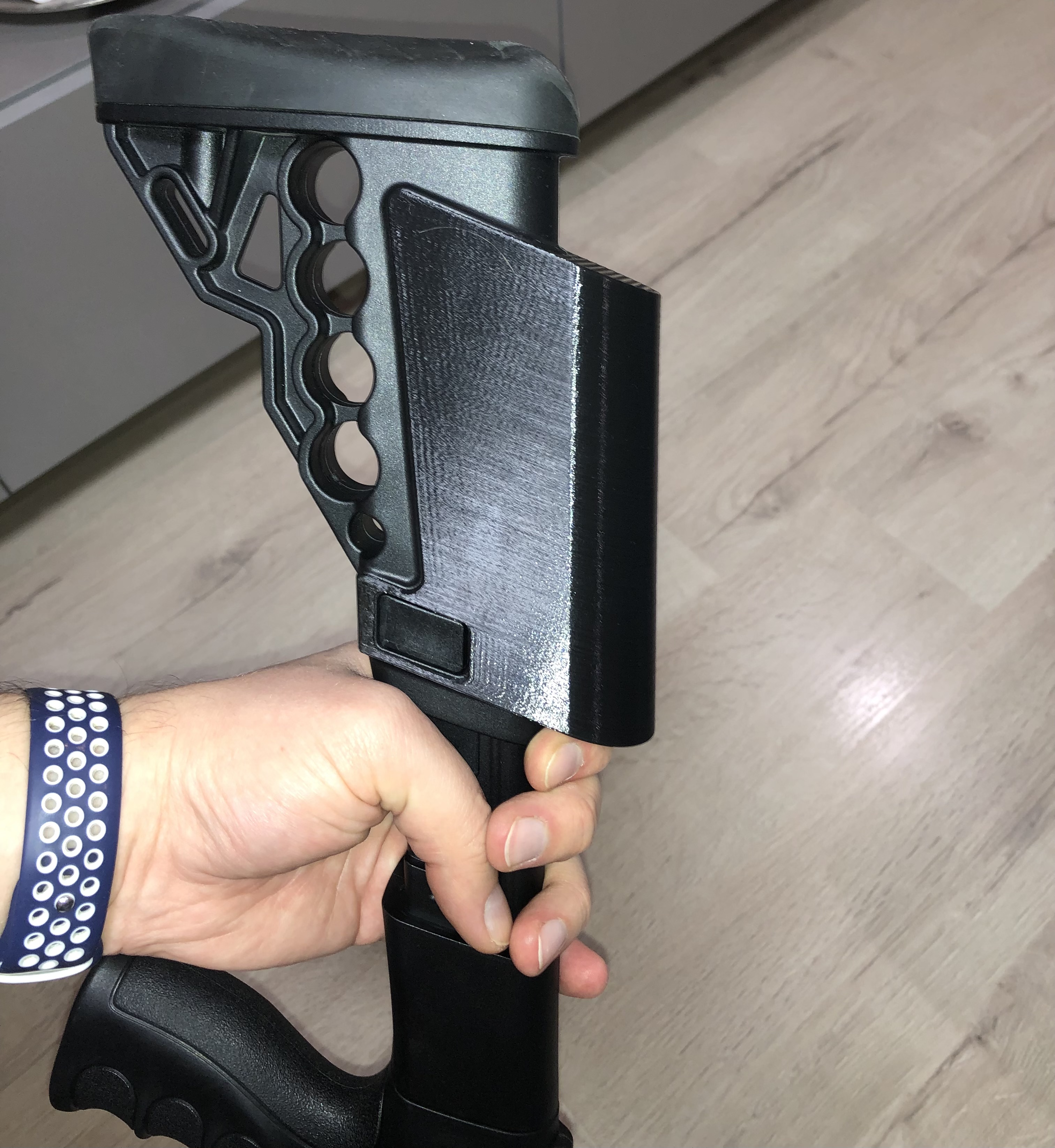

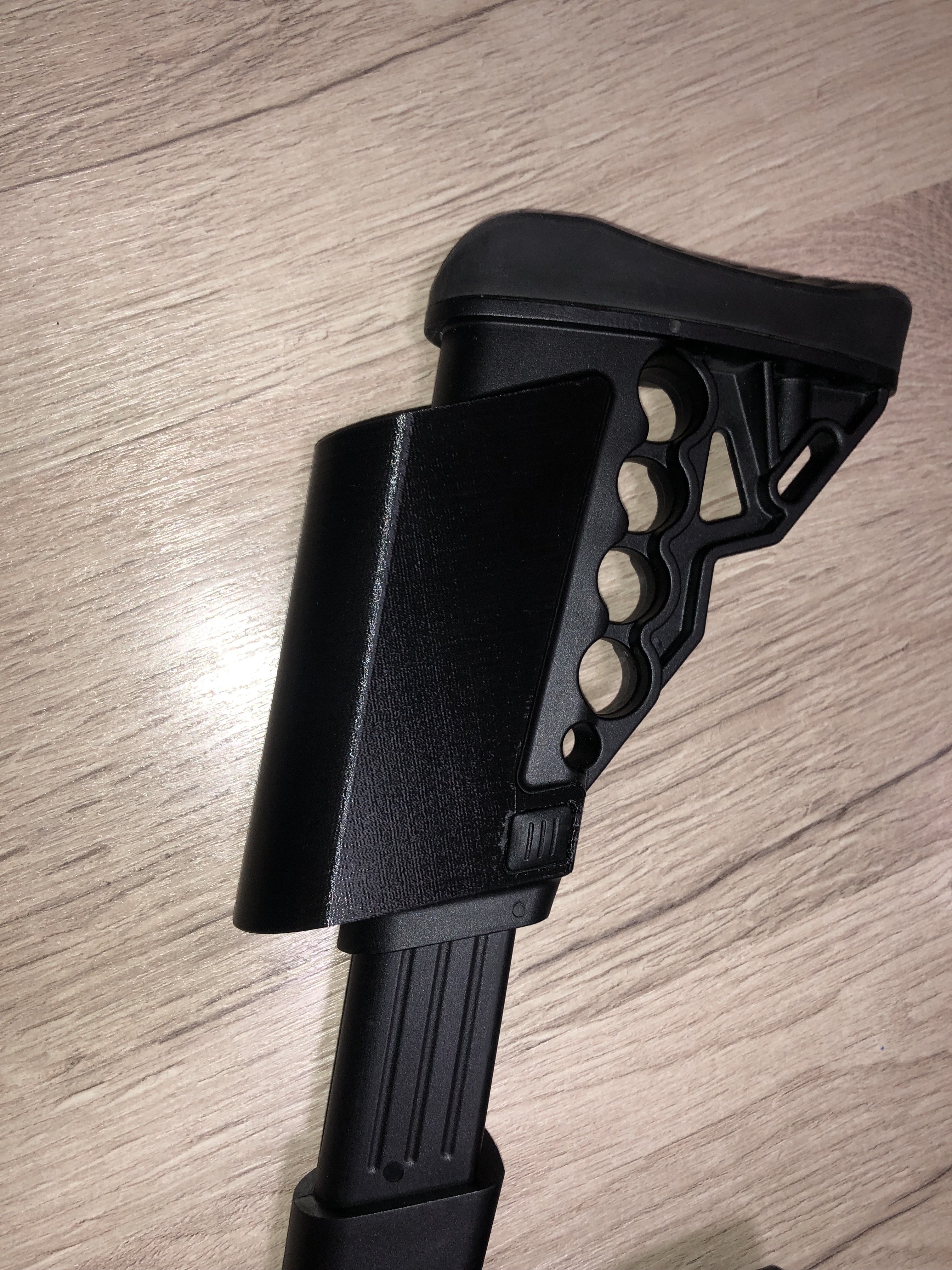

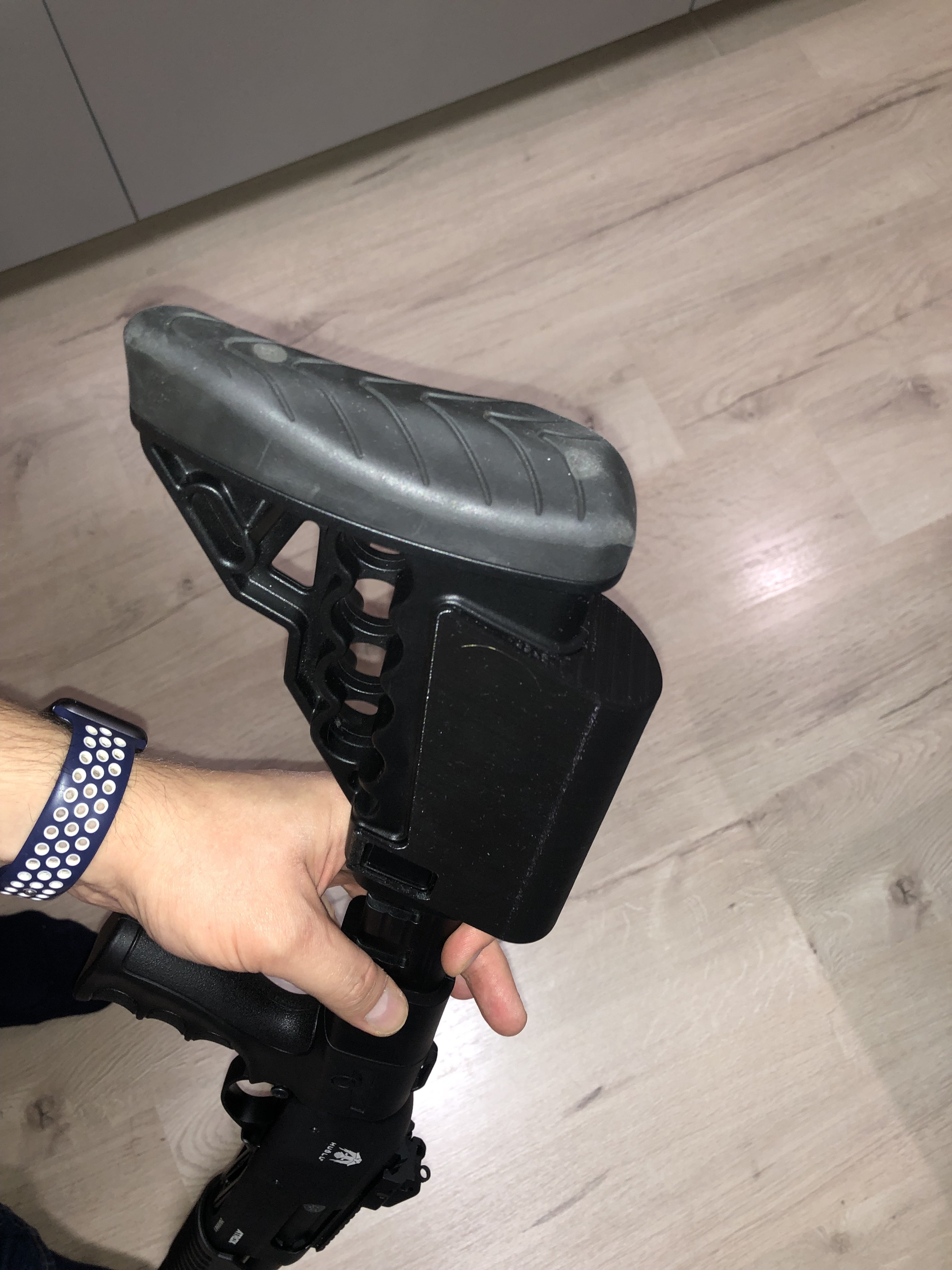

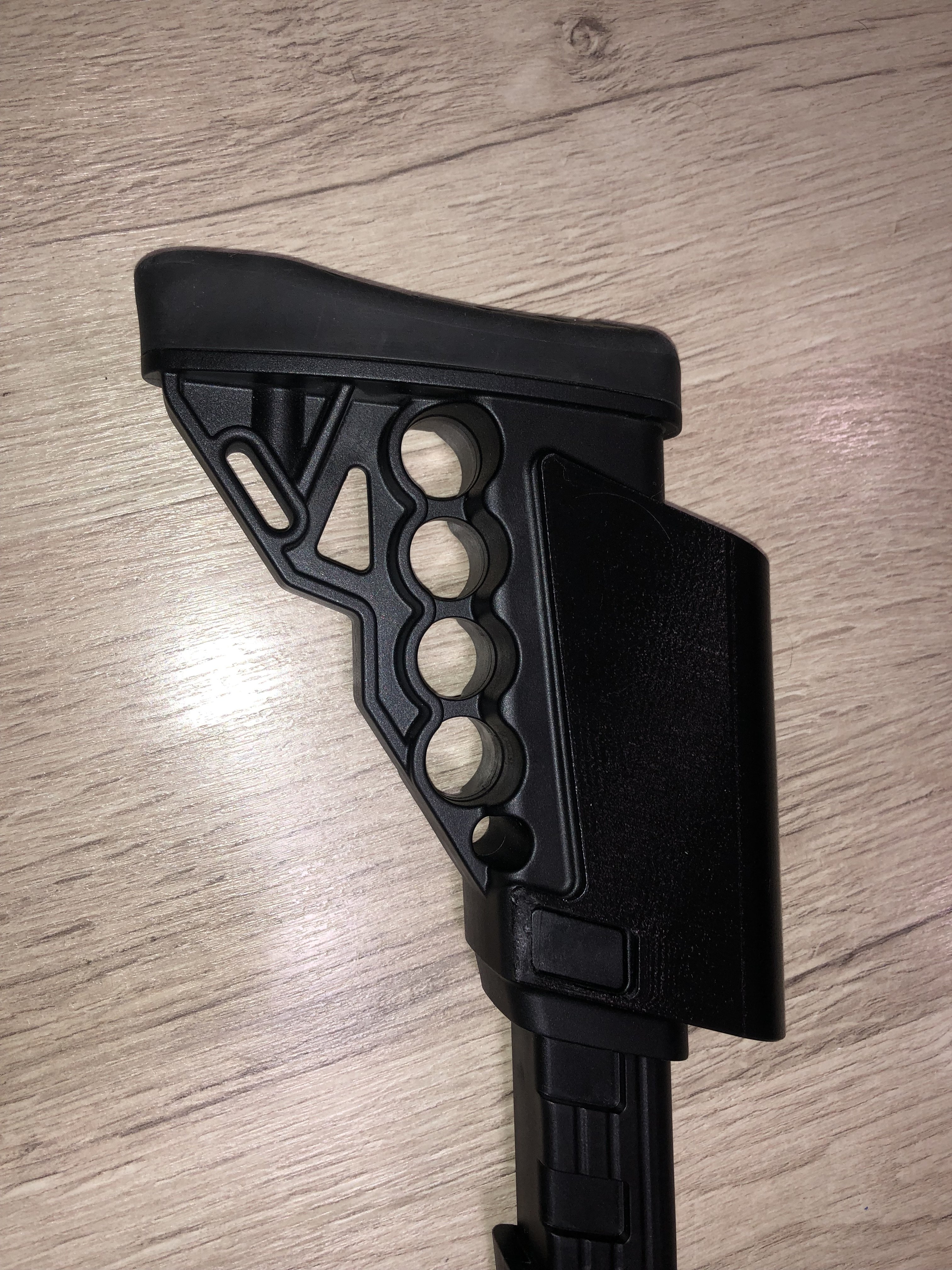

    Вітаю, забрав підщічник, дуже гарно вийшло та зручно, мені подобається. Навіть не довелось садити на клей, хлопець, що розробляв цей макет, зробив так, що підщічник просто замикається на пазах, які є на прикладі. Результат на фото.
