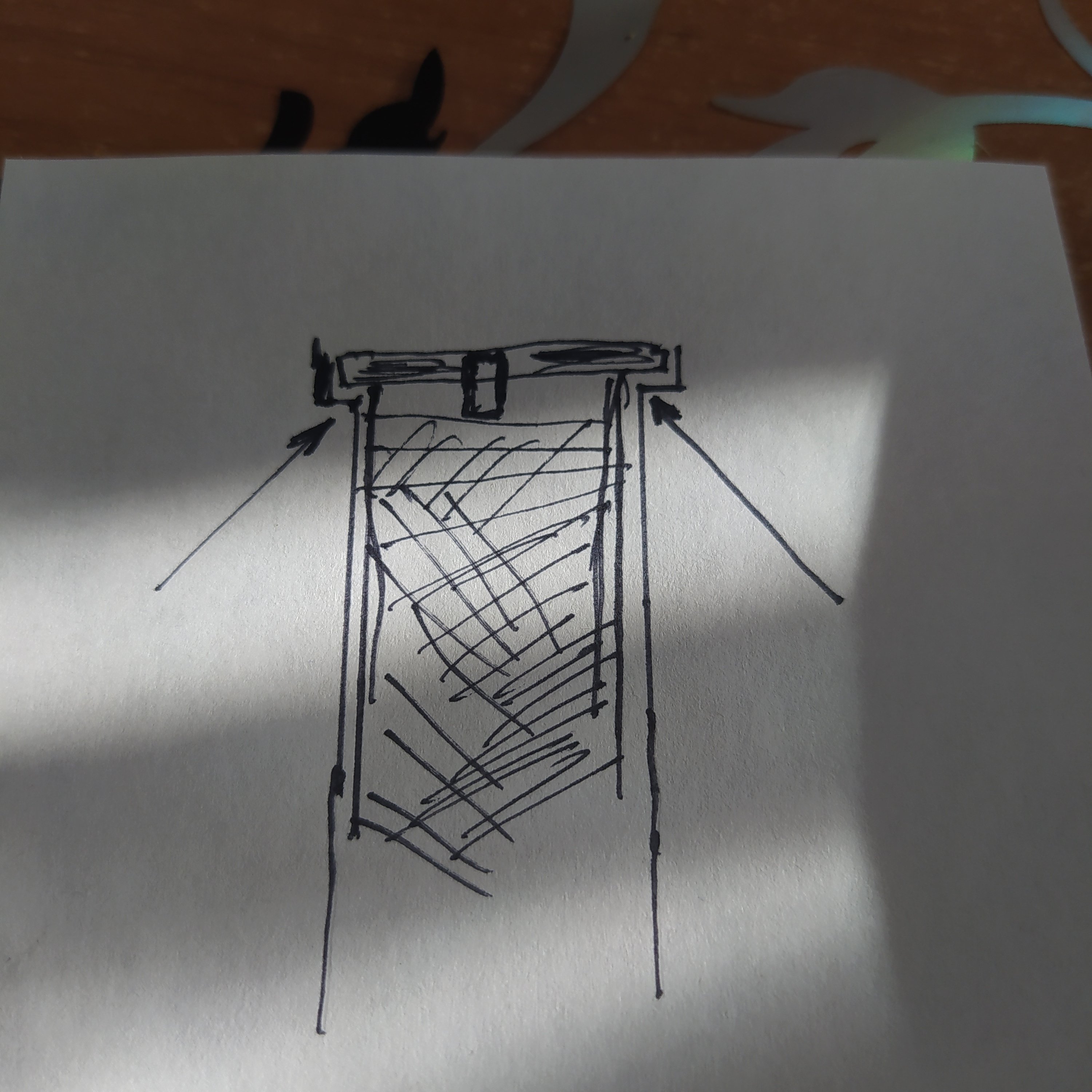

    Насправді це просто виправлення заводського браку власноруч.

    В таких випадках цангова обжимка рулить.

    В мене була така ж проблема, пиляв виступ з іншого боку лотка який впирається в тягу затвора. Наче допомогло.

    Після обжиму гільз цангою, ні одна гільза не клинить, навіть ті що з довгою ''спідницею''

    Ось придбав 66й ствол до ''хуглу''всі набої які залишились від ''мурки'' клинять... На короткому також... Тільки після, цанги все гуд... Але ж хочеться всеядності .. Уважно проглянув стріляні гільзи(клинки), і дійшов до рішення проблеми, клинить в посадочному місці (патронник)ранту гільзи, під лупу видно занадто гострі грані країв, та ''мікро заустенци''.. Гільза з юбкою 16мм та 8мм клинять однаково.. Вирішив шматок скотч брайту(намочені водичкою) середньої зернистості, трубочка 8мм довжиною десь 20см,та електродрелька. .. На два своли пішло менше 20секунд..перевірив старими набоями (від мурки) проблеми зникли,.... Якось так..

    Юбку гильзы обжимать нужно при релоуде...

    Хіба обжимка юбки працює з областю в районі ранта?

    Клинить під самим рантом
