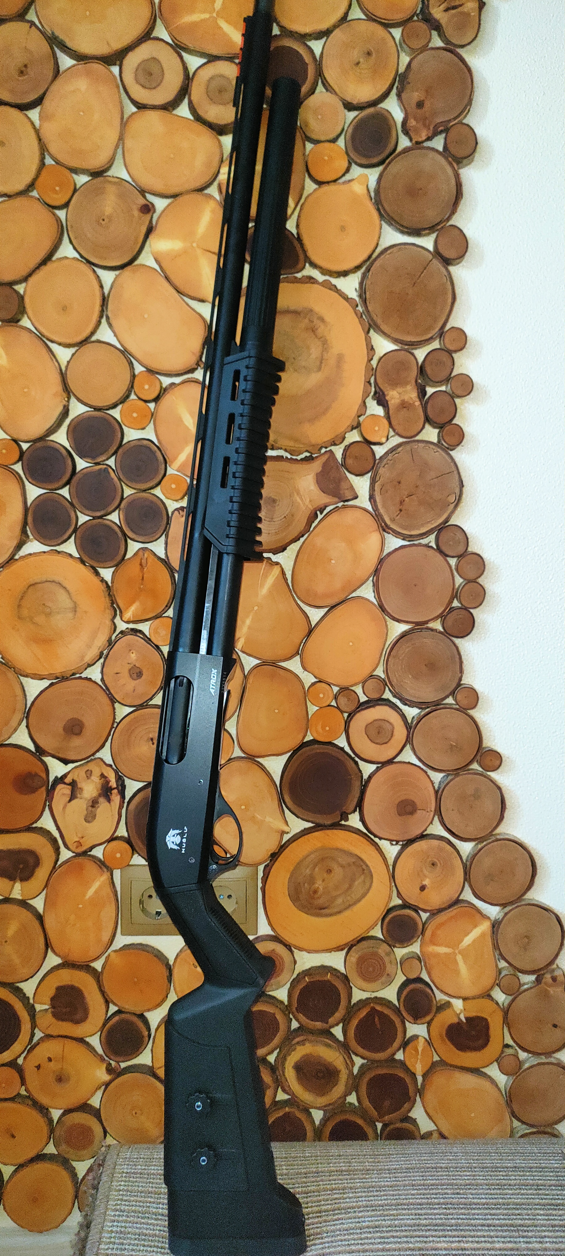

    Покажу спільноті, що може вийти, якщо є бажання затюніти хуглу. Як на мене, вийшло не погане комбо, з двома стволами.
    Помітив, що багато деталей підходить від беретти.
    Доречі, патронник в 66-му стволі шліфував, так, були клини, коли довго на пеклі стріляєш. Після шліфовки все чьотко. Короткий ще не шліфував, але намір є. Зайвим не буде.
    Що саме тут від беретти? Подовжувач магазину на 4 набоя, виносний чок, (получок) гайка-кришка магазину, вкоротчений.
    Магазин врізав, тепер він обслуговуємий. Ну, і замінив подавач (штовхач) патронів.
    І ще купа доробок для практичної стрільби, як розпил коробки, підбір пружини, заміна курка (хвороба відома), мушка, вкоротив важель розмикача, і т.і.

    Полірніть патронник та не займайтеся зайвою порнографією
