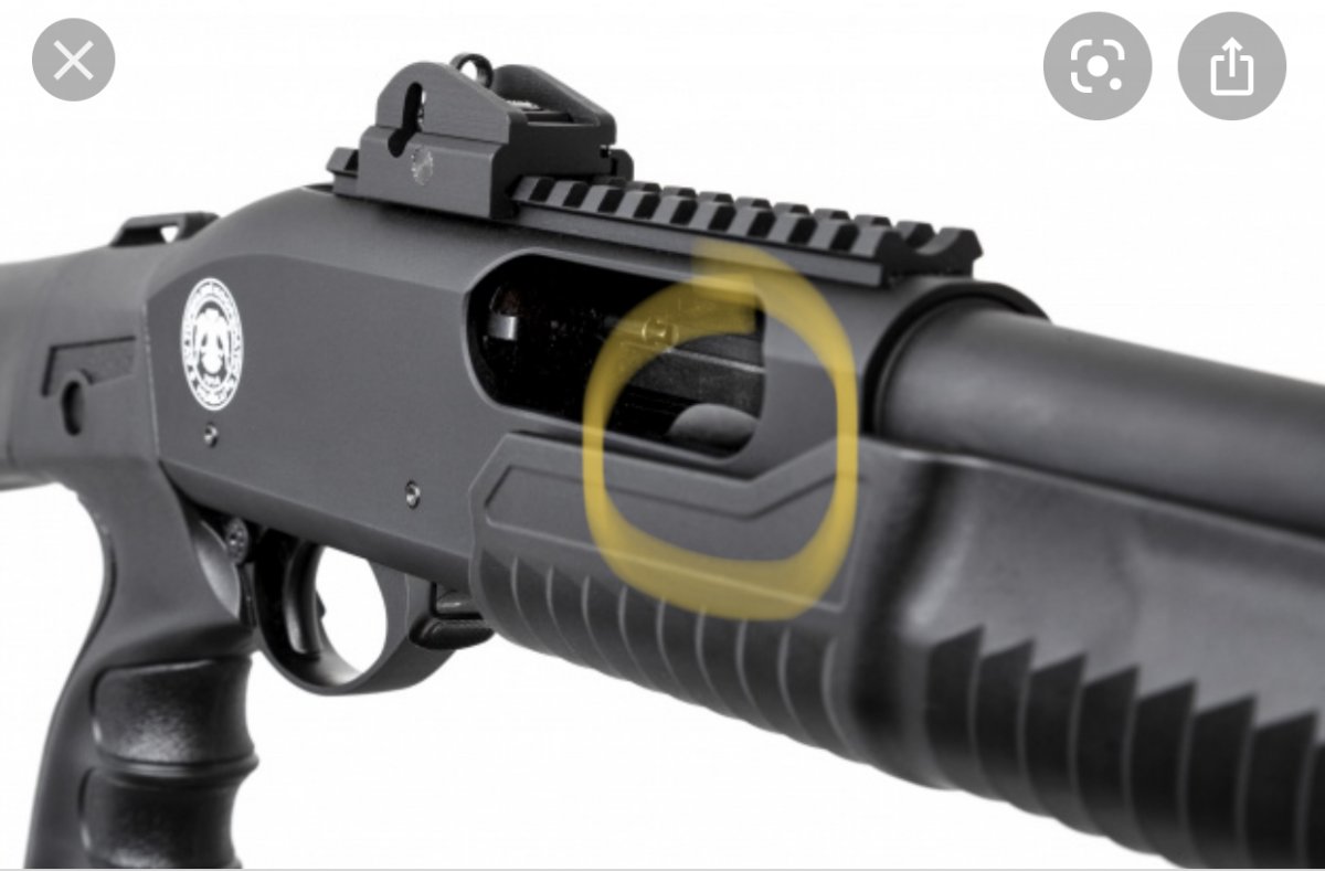

    - при открытом затворе, просто бросить патрон в окошко не получается, из за торчащей пластинки, нужно продавливать что немного увеличивает время зарядки. Например в моссберге такой фигни нет.

    Благодарю за такой развернутый ответ) Уже владею Атрокс-А чуть больше месяца, настрел чуть больше 300, в основном пулей, на 50 метров с одной только мушкой довольно не плохо. А почему нельзя просто закинуть при открытом затворе? Что за пластина? Я закидываю. В остальном, согласен.

    и как впечатления?)
    Вот такая металическая хрень торчит)
  21. Zhenyakit
    Zhenyakit Stabsfeldwebel
    710
    Странно... Похоже на поднятый лоток, но у меня он в крайнем открытом положении затвора опущен
  22. Кирилл_зп
    Кирилл_зп Gefreiter
    38
    Запорожье
    Не знаю что это, но я уже привык продавливать патрон в окошко это)
  23. Zhenyakit
    710
    А вручную можно "эту штуку" опустить в ниж
    нее положение?
  24. Кирилл_зп
    Кирилл_зп Gefreiter
    38
    Запорожье
    Не знаю, не пробовал, сегодня попробую. Так как у тебя впечатления от помпы? Первая помпа?

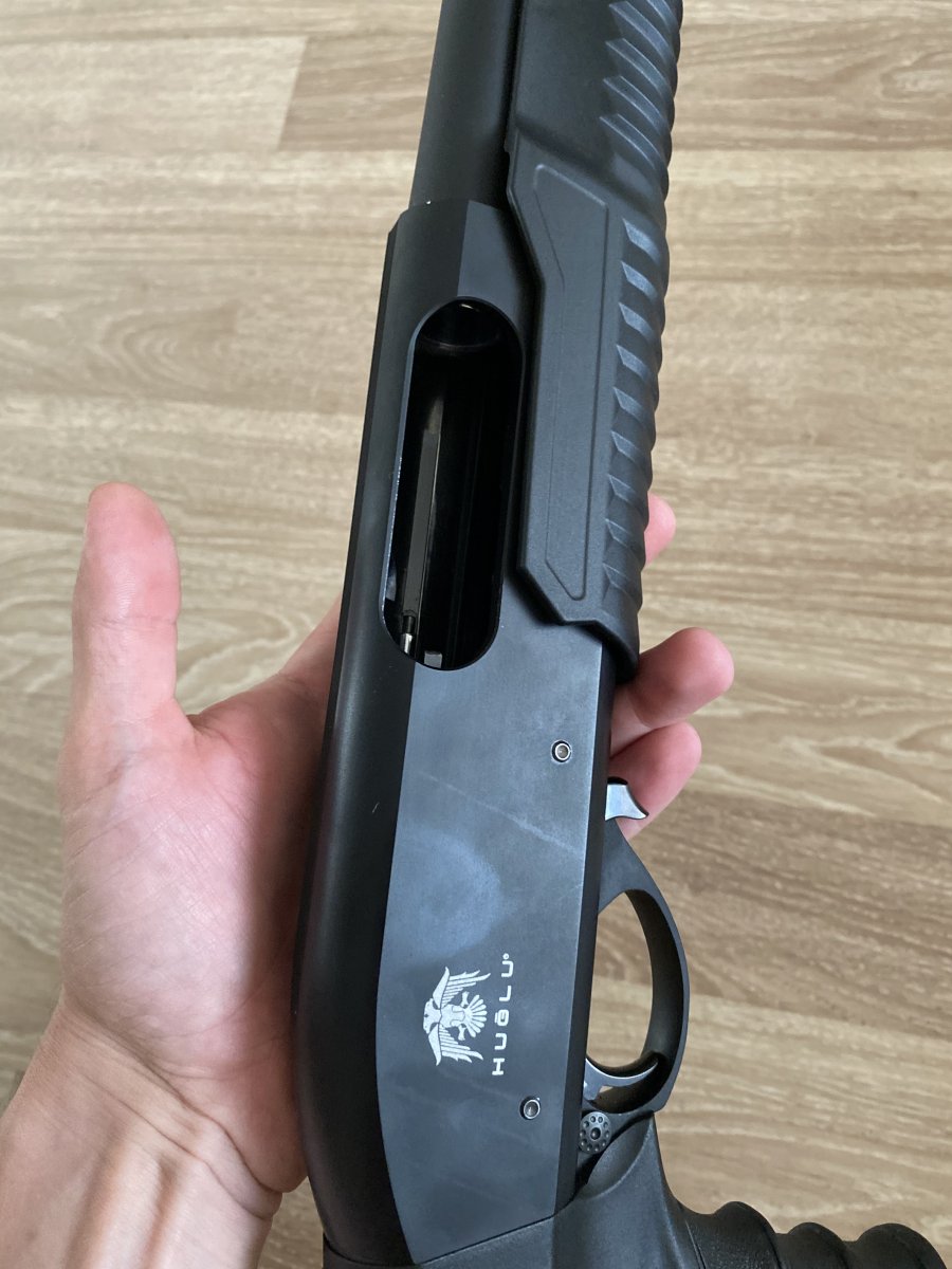

    Насчёт лот
    У моего Атрокса такая же особенность работы лотка - при недостаточно энергичном отводе цевья назад лоток поднимается в верхнее положение.
    Отрабатываю цевьем энергичнее и всё ок.
