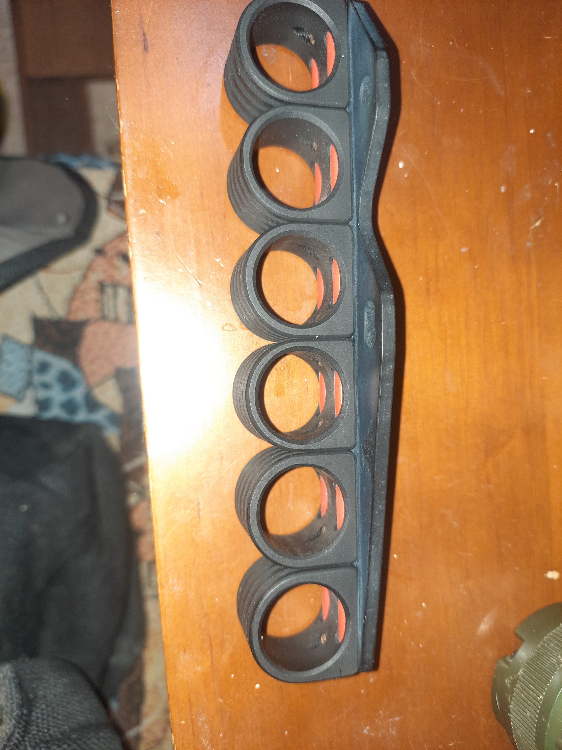

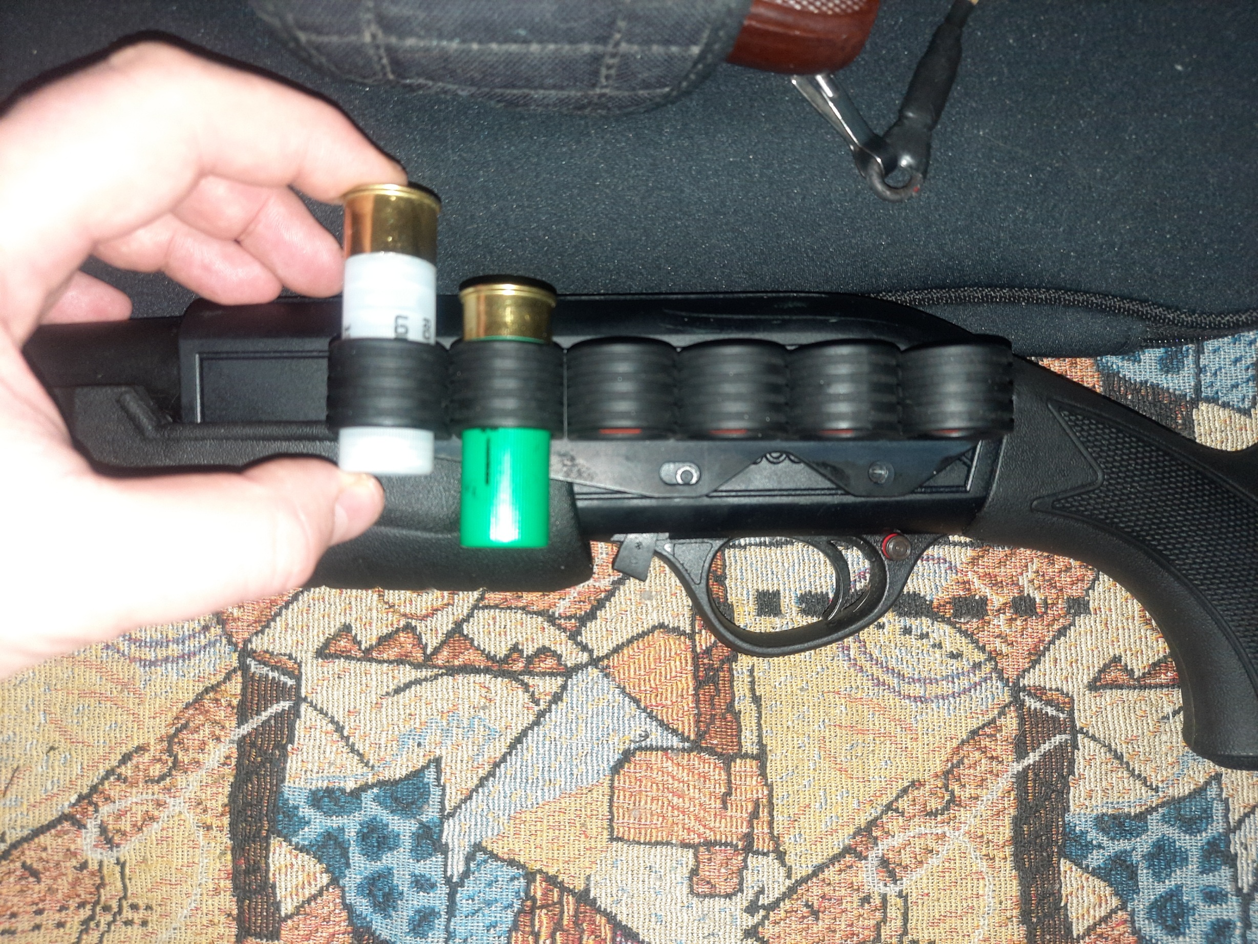

    Подарував мені брат холдер для боєприпасів нп 6 комор для установки на ствольну коробку Hatsan Escort. Сам, доречі такий же собі взяв. Та коли зараз видався війльний час його ставити - виникло питаннячко - чи пилити цівку, чи обрізати одну комору.
    Якщо пилити цівку - знизиться захист механізмів рушниці від іншого лайна, прибрати комору - знизиться індекс #смертьворогам. Проте у першому варіанті він також знизиться через потенційне забруднення та можливість клину, хоча я не знаю, що туди має потрапити...

    Ріжте комору. Один набій все одно не врятує, а відкрита ствольна коробка - то не добре на вільному повітрі.
    А ще є одне припущення, може перевірите? - Чи не співпадають отвори для кріплення з отворами під піни, що кріплять УСМ? Якщо співпадають, то можна, замінивши піни на щось із шляпками і гайками на іншому кінці, зафіксувати холдер.

    Ріжте цівку. Набоїв забагато не буває.:) А іноді може не вистачити саме одного. У ствольну нічого не потрапить. Довга цівка не прикриває від забруднення. Між нею та магазином великі отвори - теоретично туди і так все може пролізти. А більшість помпових рушниць мають саме коротку цівку і чудово працюють. Вся легендарна класика з короткими цівками. Різні нові турецькі помпи, що зараз до нас завозять, теж з короткими цівками. Тільки попередньо перевірте, чи буде зручно з короткою цівкою. Може якісь особливості хвату чи ще щось.

    То, думаю, проблем не буде, дістанете і до короткої.:) Ще важливий момент. Якщо різати цівку, то потрібно обов'язково зробити ще дещо. Між трубчастим магазином та ствольною коробкою встановлено пластикову пластину. Її габарити виступають за габарити ствольноі коробки. Якщо вкоротити цівку, то можна защемити руку між цівкою та цією пластиною. У мене так вийшло одразу, як порізав цівку.:) Тому цю пластину треба або зняти, якщо легко відкручується магазин, а краще обрізати її до розмірів ствольної коробки та закруглити краї. Я так і зробив. Стало зручно, якщо навіть близько за цівку взятись, то руку не закусує.

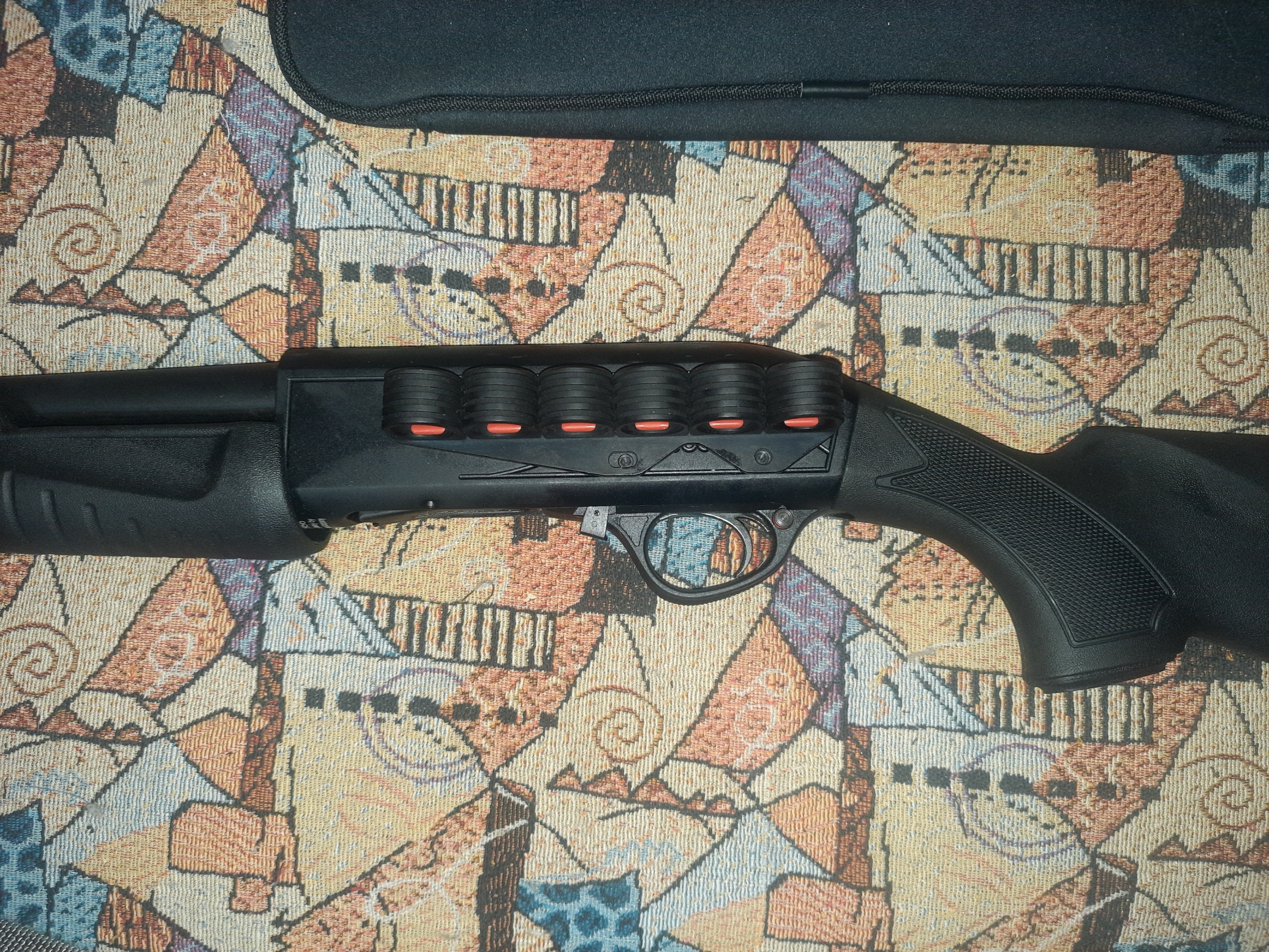

    Все виявилось простішим. Різати цівку - без варіантів. Тим більш, що зрізати треба десь 4 км см не більше. Ось фото:

    А тепер спробуйте пересмикнути цівку, тримаючи її ближче до ствольної коробки і подумайте, чи потрібна Вам ця частина цівки, якщо тримаючись за неї, Ви будете бити рукою по набоях.:) Цівки не просто так роблять коротшими.;)

    Вітаю, шановне товариство!
    Хтось вже підварював чи змінював (на альтернативний) лоток подавача? Дуже хочеться прибрати бенелівску "виделку" яка закусує палець при заряджанні.
    Щодо цівки - вкоротив до "розширення", 10 хвилин і готово. Теепер можна сміливо ставити сайд седл на 5-6 набоїв та й виглядає як на мене набагато краще.

    А можна фото, як виглядає на рушниці.

    У товарища вдома, китайським дремелем. Він собі колись дуже файно зробив на ремі 870, тому довірив свою і не прогадав :D
    Не ремі було важче, тому що там сталева коробка. А в наших алюмінієва, тому дуже легко і відносно швидко. Головне не залізти на номер)

    Вони співпадають. У комплекті із холдером йдуть дистанційні різьбові втулки із гвинтами.

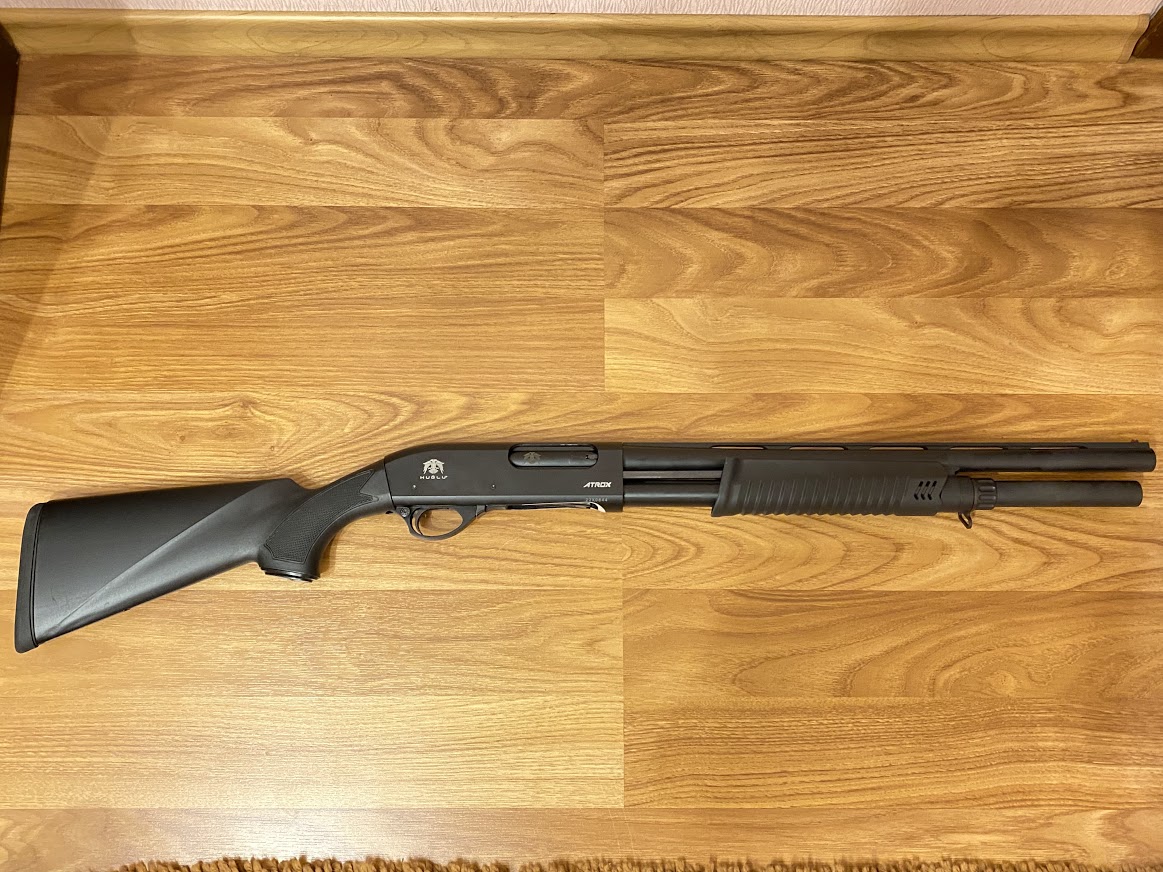

    Привіт. Ділюсь враженнями про Atrox standard black:
    -Купив.
    -Всмалив 2 пачки патронів.
    - Похолостив фальшпатронами.(разів так 150)
    - Ненароком перезарядив на запобіжнику- механізм дав клина.
    - Спробував зняти ствол - випала частина курка.
    І все це на протязі 3-ьох тижнів після покупки)
    Висновок - не перезаряджати на запобіжнику ( Після зняття УСМ роздивився що при такій перезарядці - курок йде на виламування)
    Висновок про зброю:
    Б'є впринципі кучно, тримається купи, люфтів вистачає але в межах розумного. (Головне щоб не посилювалися) З 4ьох видів патронів - з'їв та виплюнув всі, без проблем)
    А в хуглу щось непродумали з запобіжником. А часом в Лісі вискочить орк, а ти такий на емоціях не знімеш з запобіжника, передьоргнеш і зламаєш курок.
    І шо далі?
    Ствол ЮА - Респект, точніше сервісу в м. Одеса.
    Надіслали безкоштовно новий курок без зайвих запитань.
