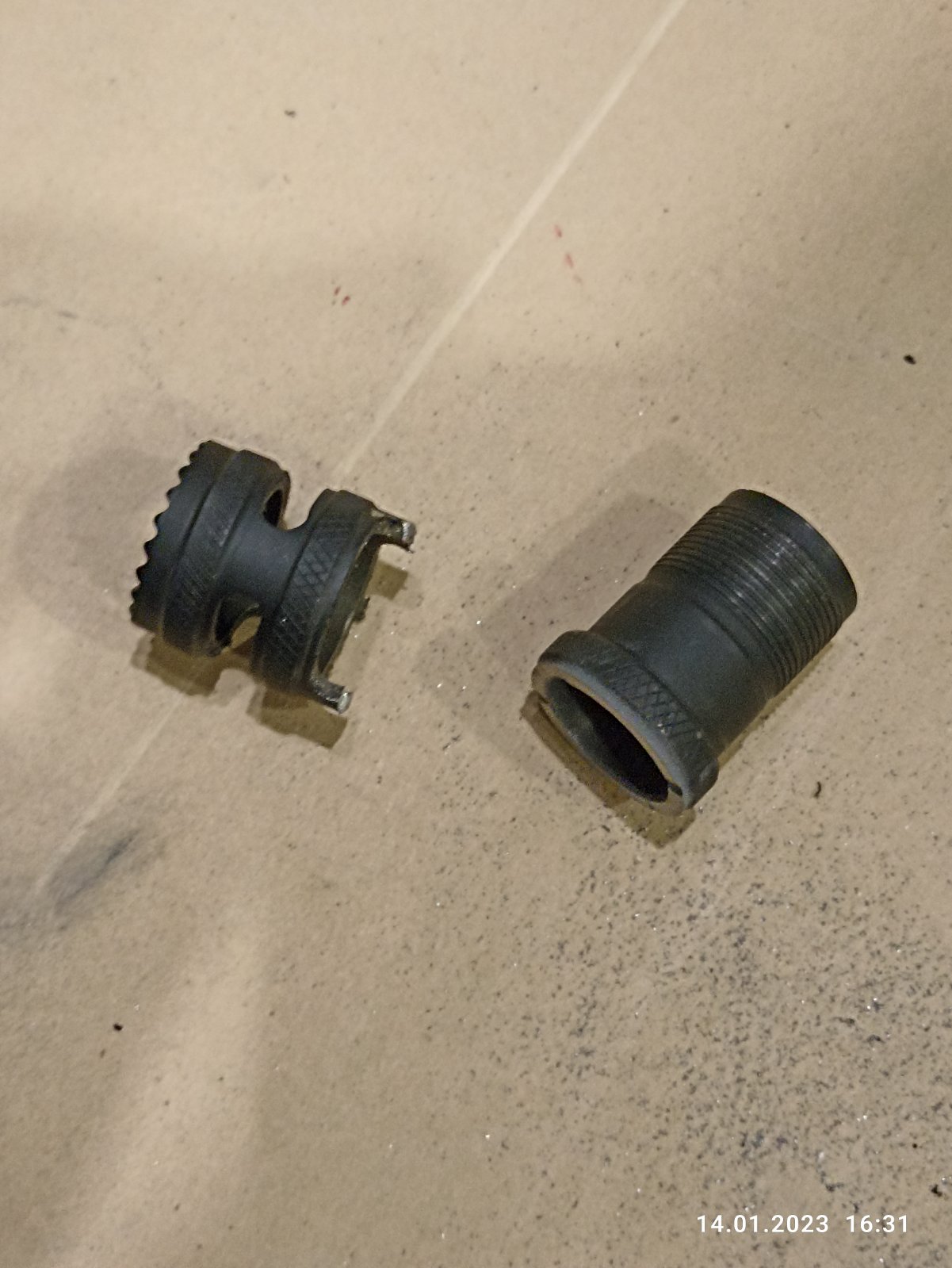

    Для всіх господарів Атроксів, рекомендую (якщо немає можливості замовити іншу дульну насадку без отворів) відрізати отвори на рідній дульній насадці. Для чого це робити? Візьміть ПК, або каліберну кулю, або кулю з хвостовиком та проженіть її по стволу до дульної насадки, а потім зверніть увагу як вони себе ведуть при виході зі ствола на першому отворі дульної насадки! А ведуть вони себе дуже погано, куля іноді застрає, так само як і пк, а це неодміно призведе до відхилення польоту кулі. Якщо у вас стабільна СТП, але бувають якість незрозумілі відриви кулі, знайте-це вам таку річ робить кончана дульна насадка. Один плюс від неї є-це зовнішній вигляд, а решта тільки мінуси, або кулі летять як попало або трубка магазину пошкоджена від порохових газів.
    Щоб її обрізати, заторцувати та зробити фаску, у мене заяняло 10 хв, потрібна пилка по металлу, напільник та кусок наждачки.

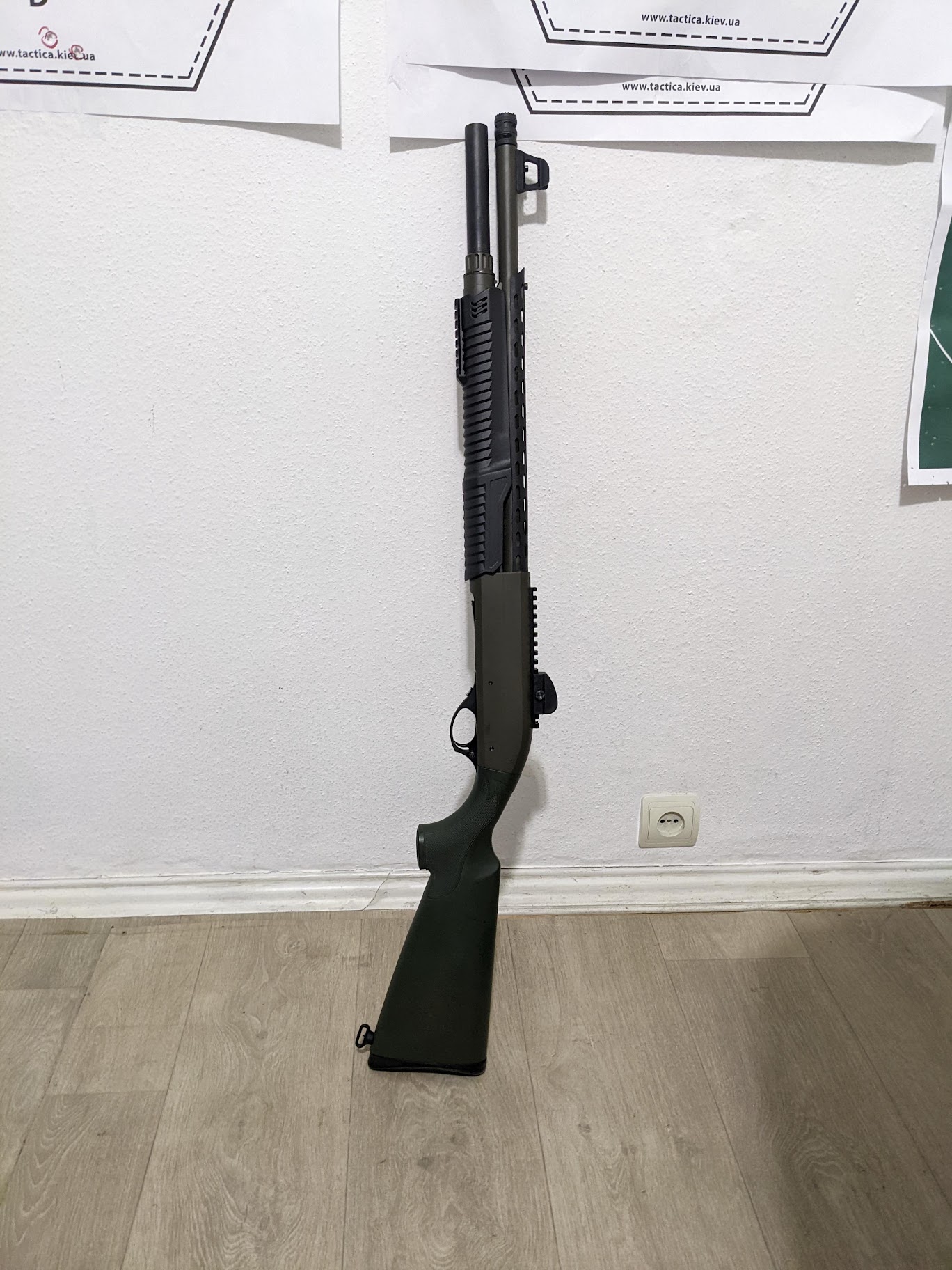

    Пане потрібна консультація, а то теж взяв за порадою знайомих пістолетку, але задумуюсь над зміною. Правильно я розумію - хатсановське весло встає без проблем сюди?
  11. crash2032
    crash2032 Gefreiter
    69
    так, встало як рідне. може трошки ширше на 1-2мм від коробки, але того не бачиш. і пістолетка і весло в принципі зручно.

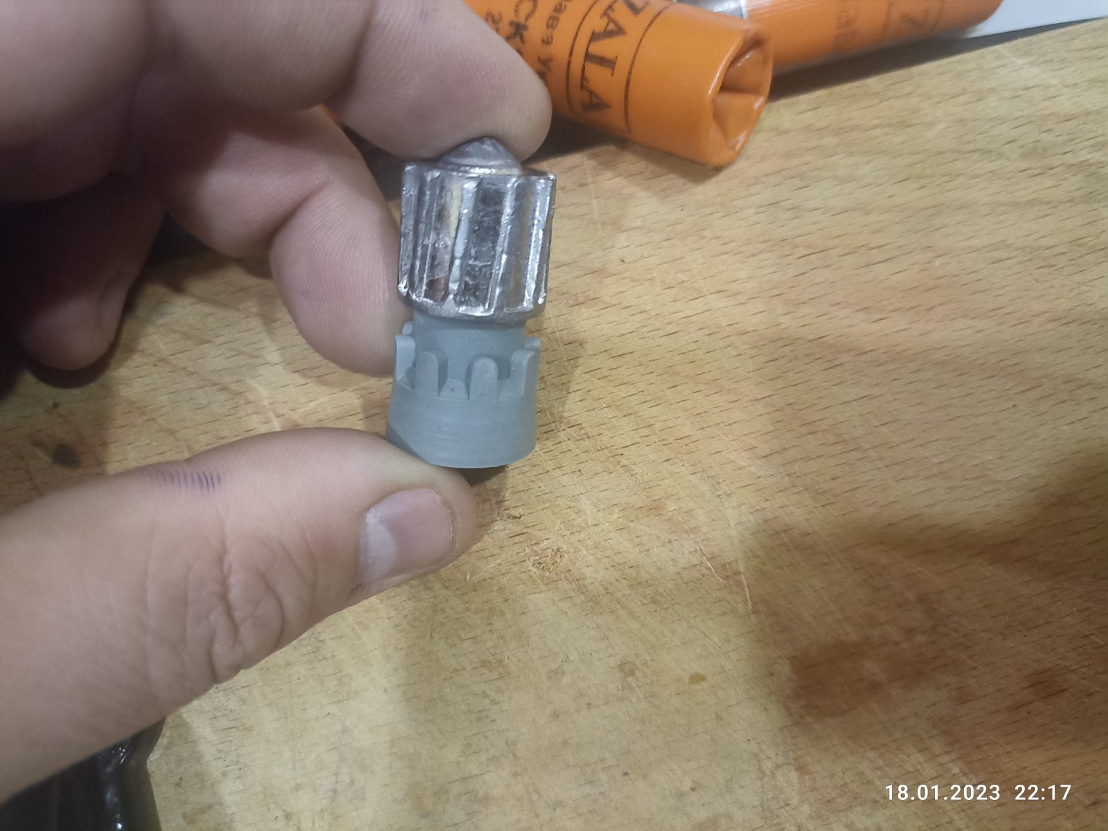

    І так мій сьогоднішній досвід пошуку стабільної кулі для даного ствола
    Дистанція 40 м:
    Куля Бренеке (не оригінал) 34г з хвостовиком, порох С7-Не погано прийшла в ціль.
    Куля Контарева (хвостовик такий як і на Бренеке), порох С7 та СП-3-К толком не полетіла, звісно в кацапа попала б, але кучність ніяка.
    Куля Гном (найлегша 27,5 г з хвостовиком), порох СП-З-К краще ніж Контарева, але гірше ніж Бренеке
    Куля Лі (28г в ПК з розірваними пелюстками та корковою прокладкою) порох СП-З-К-можна стріляти по цілям, в розмір слона-не полетіла.
    Куля Діабола Спін К (Заводський набій Тахо)-чудово пішла, дуже сподобалась.
    Куля Люман (28г залита парафіном, ПК Сільвер 32г. на дно пробкова прокладка 20 кал, єдина яка ула закрита зіркою)здивувала, полетіла чуть гірше чим Діаболо,але найкраще за всіх інших
    Куля булава (хвостовик такий же як і на Бренеке) не погано полетіла
    Дистанція 50м:
    Куля Бренеке-так собі;
    Куля Контарева-жахливо;
    Куля Гном-ні риба ні мясо;
    Куля Лі-хрін його знаю куди взагалі полетіла, але мішень була чиста (кважрат 60х60 см)
    Куля Діабола Спін К-не погано;
    Куля Люман-Гірше ніж Бренеке та Діабола.
    Куля Булава-гірше ніж Діабола та Бренеке, але краже всіх інших.
    Вердикт:
    Люман залишаю, так же буду заливати парафіном, пограюсь з навісками та типом пороха, Бренеке теж залишу, так як вона каліберна і має хорошу зупиняючу силу, Діабола Спін К підкуплю пару пачок і нехай лежать як НЗ, іншими стріляти не буду. Ще хочу спробувати кулю Ш-Ш, та Маєра.
    DzyrukAlex, Skizi, Labetth та 3 іншим подобається це.

    Ви просто неправильно підбираєте. Більшість куль можна нормально "запустити". Наприклад, ковпачкова Лі гарно летить до 50 метрів, а на 35-40 метрів - чудово. На дно ПК потрібно не пробкову прокладку 20 к, а картонну. Пробкову забиває в порожнини кулі. У мене на цій кулі основний тренувальний набій. СХ2000 - NS206S / 1.5-1.55 г - ПК28 (Юніпласт) - тонка прокладка 20 к - Лі 28 г - зірка з докаткою. Куля орієнтувати її внутрішньою перегородкою перпендикулярно до напрямку кріплення амортизатора до ПК.

    Це не перше моє знайомство з Лі, на перших варінтах стріляв саме з прокладкою 20 кал, так трохи краще летіли, але я краще буду витрачати час на "запуск" того ж Люмана, який коштує так же як і Лі, але набагато краже летить а "стокові"
    Сьогодн Лі була закрита закаткою, на зірці було краще

    Дякую. Ще таке питання, яке звуження ствола? Шукав в неті танічого не знайшов. Бо я так розумію що та насадка то є зовнішній чок? Чи я помиляюсь?
  20. FUGAS_777
    FUGAS_777 Stabsgefreiter
    184
    Вінниця
    Звичайний циліндр, а насадка-то кусок г... на краю ствола який потрібно прибрати якщо хочете щоб біль точно летіла куля.

    Парафіном сам заливаю, абсолютно нічого складного. Прокладку картону ложу на дно контейнера, під кулю, так куля легше та швидше відділяється від контейнера.
    Парафіном Люман заливати обовязково потрібно якщо хочете покращити кучність даної кулі. Хтось забиває полість мілкою тирсою, хтось використовує крохмал, а я тільки парафін.
