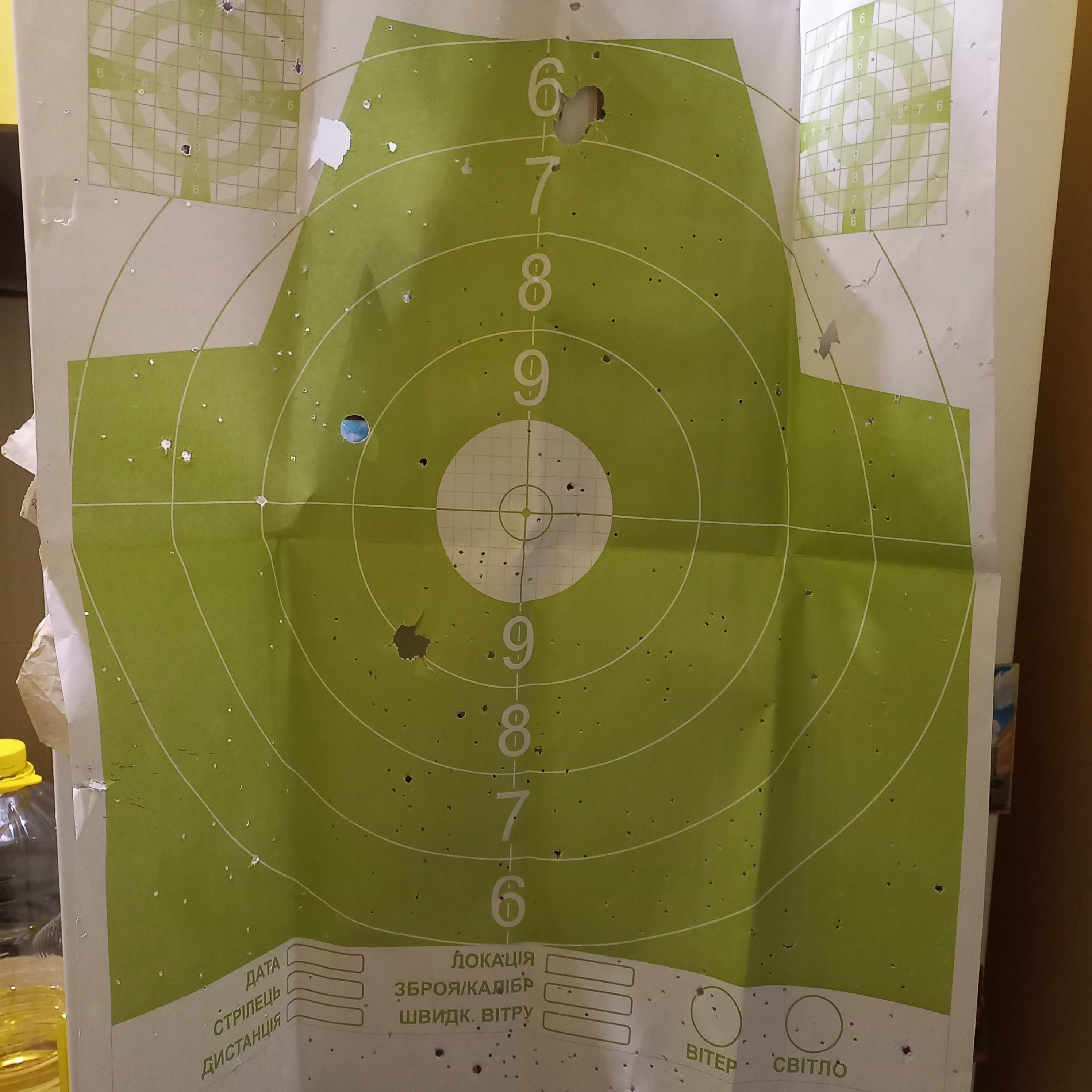

    20230103_174427.jpg в 6 две турбины и один спутник в 7 и 9 полевая 8 спутник даже картеч долетела порох сокол навеска 2гр ето для жены она стреляла

    Ну прямо там неправильно виразився иі вже казкар!!! Вы мабуть байки не розказували! Я виклав фото мішені

    Ну вот увидел реальные попадания )))) а то 2 см. Вижу 10 см разброс. Как для жены то она у вас отлично стреляет.

    А куди саме Ви дивитесь?) Бо 10 см - це діаметр центрального кола мішені. Але якщо це на 50 метрів, то дійсно дуже непогано.

    Ну дві кулі в 6 тоже результат це жінка стріляла!
