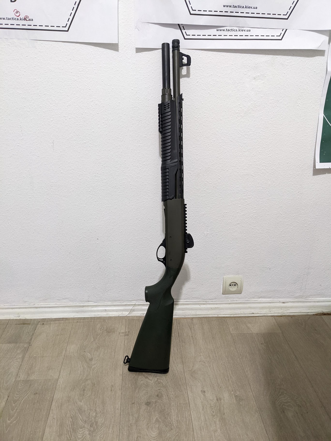

    ок, виковиряв. а можно тепер якось зробити це діло просто зйомним? бо бачу шо вставити кнопку можна раз. там ще якась залізяка кругла випала
  4. Zhenyakit
    Zhenyakit Stabsfeldwebel
    710
    Так. Для цього треба купити кнопку
  5. Zhenyakit
    710
  6. crash2032
    crash2032 Gefreiter
    69
    Ля, вона без пружини в них правда. Але то вже таке. І все, зможу знімати без проблем?
  7. Zhenyakit
    710
    Так

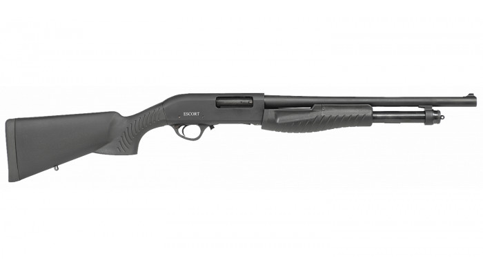

    Щось в темі майже тільки про Huglu йде мова, невже так мало власників Хатсанів?
    Я собі нещодавно придбав ось такий Hatsan Escort Slugger в якості першої помпи. Може є тут власники вже з добрячим настрілом? Цікаво було б послухати відгуки.

    Відпишу, що завершив епопею з веслом. Від хатсана встало болт-он. Тепер прям тактична класика)
