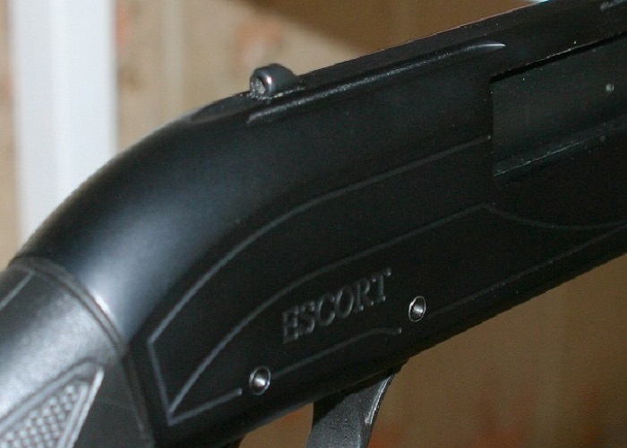

    Нарешті забрав і відстріляв свого турка) подобається. але не подобається планка, де цілик стоїть. хотів зняти для подальшої заміни, але вона наче приклеєена. болти відкрутив, але ні туди ні сюди. як її зняти?
    Itonix, Олег Ступар та sazomado подобається це.
  6. Dio1975
    Dio1975 Schütze
    19
    м.Жовті Води
    Спробуйте нагріти феном, скоріше за все зібрано на фіксаторі різьби..

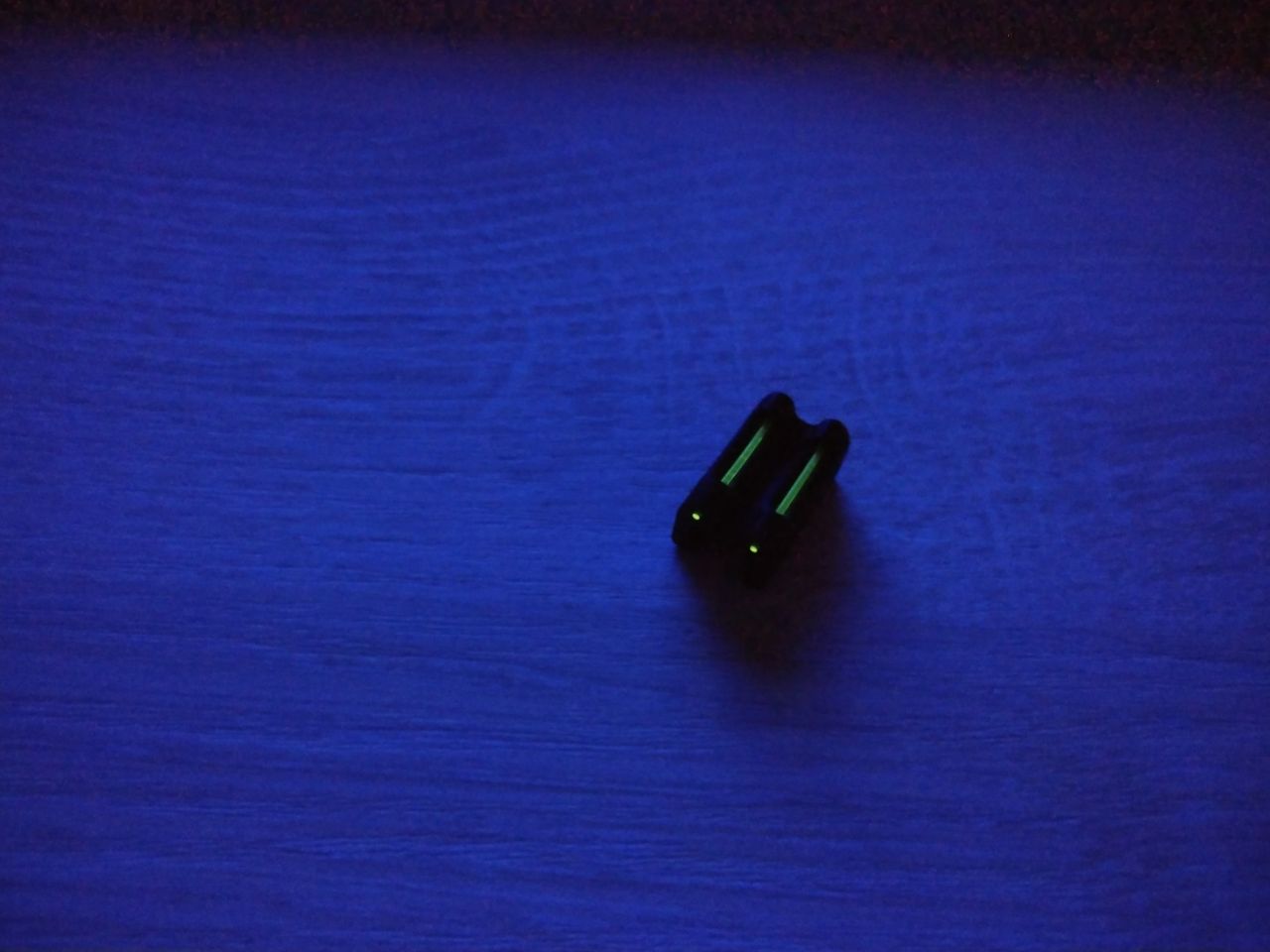

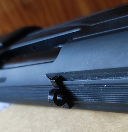

    https://www.fab-defense.co.il/en/category-parts-and-upgrades/id-1425/front-back-up-sight.html
    Вот такое думаю поставить на атрокс стандарт. Какие изменения по стрельбе пулей ? Есть изменения ?
  8. madosis
    madosis Gefreiter
    30
    Винница

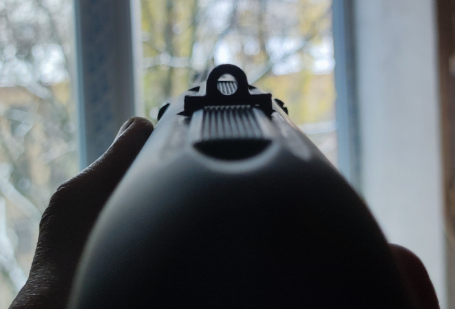

    Зміни дуже позитивні, прицілювання стало значно приємнішим і швидшим. На 30м дуже приємно стало працювати.
    На стандарт буде таке собі задоволення його ліпити.
    А мій варіант непоганий , але скотч від температури пливе. От такий варіант розробили - ще не тестував.
    ZinchukP подобається це.

    Робить один хлопчина у нашому місті. Друк + оптоволоконо виходить десь 200грн. Єдине, раджу трохи почекати. Оскільки тре обкатати екземпляр, може треба корегувати по розмірам посадки

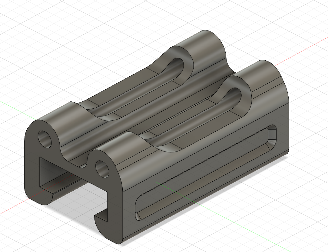

    Теоретично модель можна розтягнути в ширину. Якщо хтось готовий на експерименти - точний розмір і детальні фото.
    Дядька шарить працювати волокном. Правильно врізали і полірнули. Заберу на днях красу і на полігон)

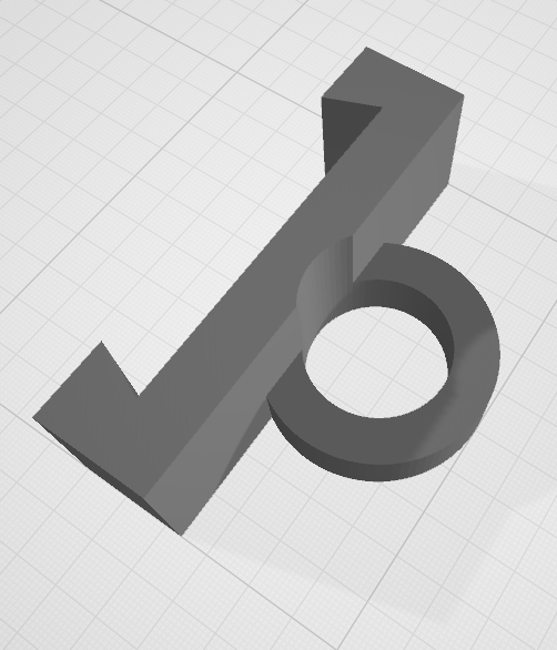

    Я собі намалював і надрукував примітивний діоптр (чи як воно там правильно називаеться). На мій Хатсан встало без проблем на ластівчин хвіст, тримається дуже міцно. Собівартість копійчана, друкується 15 хвилин.

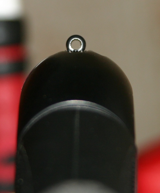

    Безумовно файна задумка!:smile_12:
    А ще, хтось робив на Хатсані ось так...;)

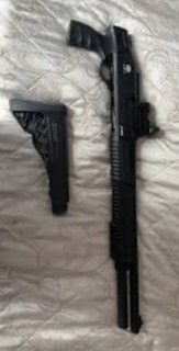

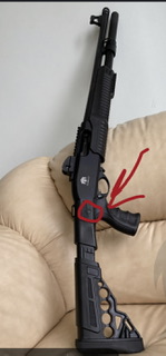

    Шановне панство... а як зняти приклад то? той шо пістолетний. бо шось не розумію шо і де відкрутити, ніде нема ознак гвинтів зовнішніх(((
  21. Zhenyakit
    Zhenyakit Stabsfeldwebel
    710
    Сперва надо снять телескопическую часть приклада(для этого надо выковырять кнопку, если еще не меняли ее). После получите доступ к винту, соединяющему пистолетку со ствольной коробкой. Перед тем как это делать, советую сначала обзавестись кнопкой приклада.
  22. crash2032
    crash2032 Gefreiter
    69
    а шо за кнопка приклада? от ця скма частина ніяк не знімається, приклад від пістолетки(як на АРці у всякому випадку не канає)

    CCB60CE8-AEE4-43B1-8F89-652AAD0C00F4.jpeg 2C59B2BA-A758-43FE-9EA1-42AD516E8472.jpeg З магазину, замість кнопки стоїть заглушка. У місці стику телескопу з пістолеткою
  24. crash2032
    crash2032 Gefreiter
    69
    тобто можно ту хрінь висверлити?
  25. Zhenyakit
    710
    Прикріпив фото під останнім повідомленням
  26. Zhenyakit
    710
    Так. Я б сказав "виковиряти"
