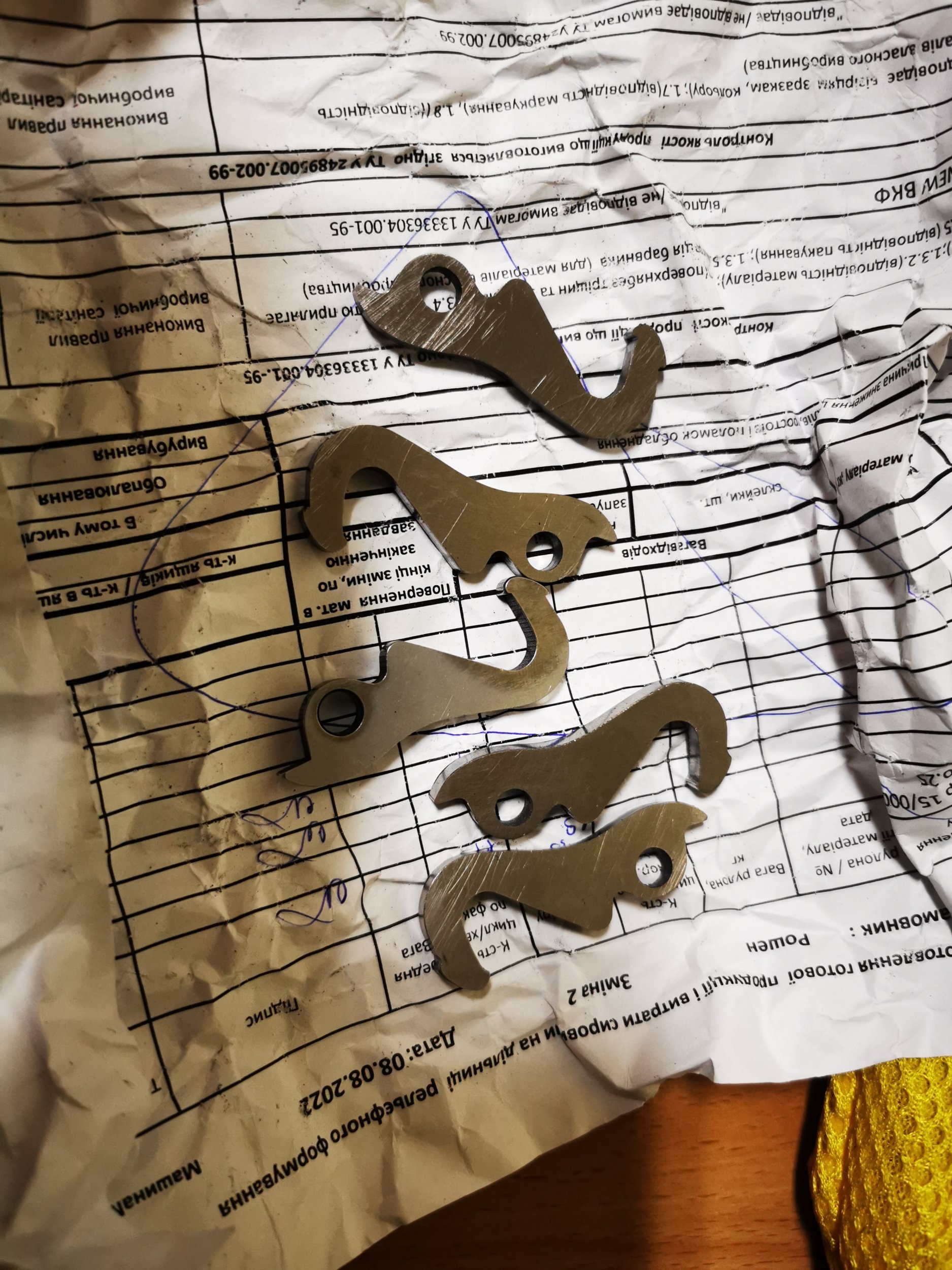

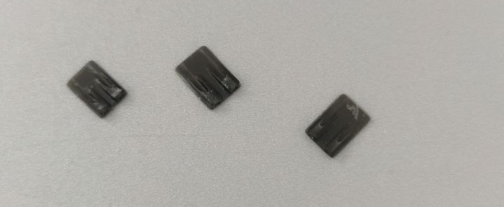

    Доброго вечора шановне панство. Вломав курок на атроксі md5 (1к десь пострілів + холостіння) . Була можливість в хлопаків фрезернути, поки тестую
    Два можу продати , ціна питання 250грн. Теоретично можлива міні-партія, але тре спочатку тестувати по ресурсу як себе покаже.

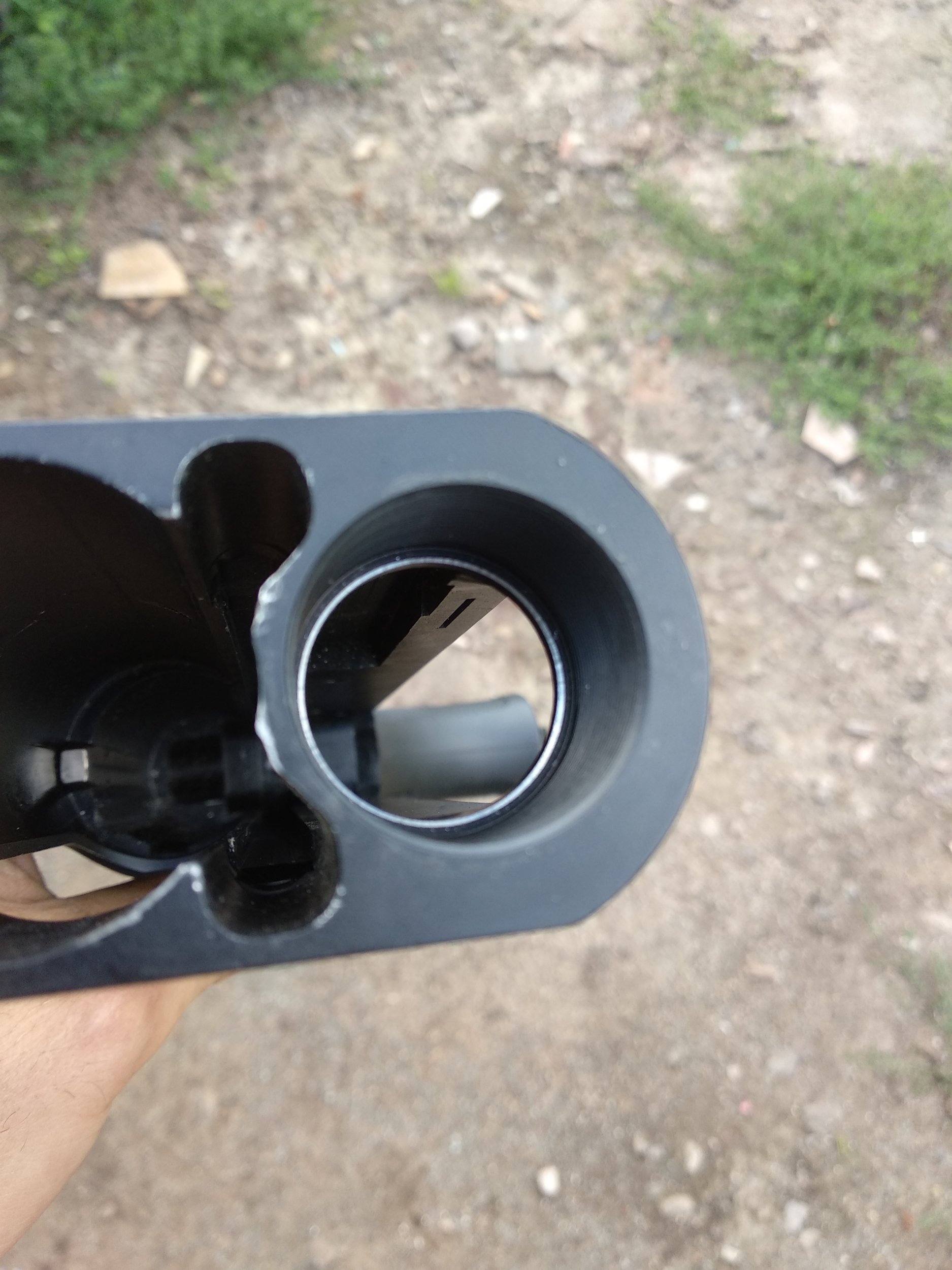

    Чудо номер третє - на переході з магазину до ствольної коробки є ступенька в яку впирається подавач, фаски там не було, кілька разів при зарядці патрони впирали туди рантом, при стрільбі затримок не було. Викрутив трубу магазину, зняв фаску з допомогою машинної розгортки.

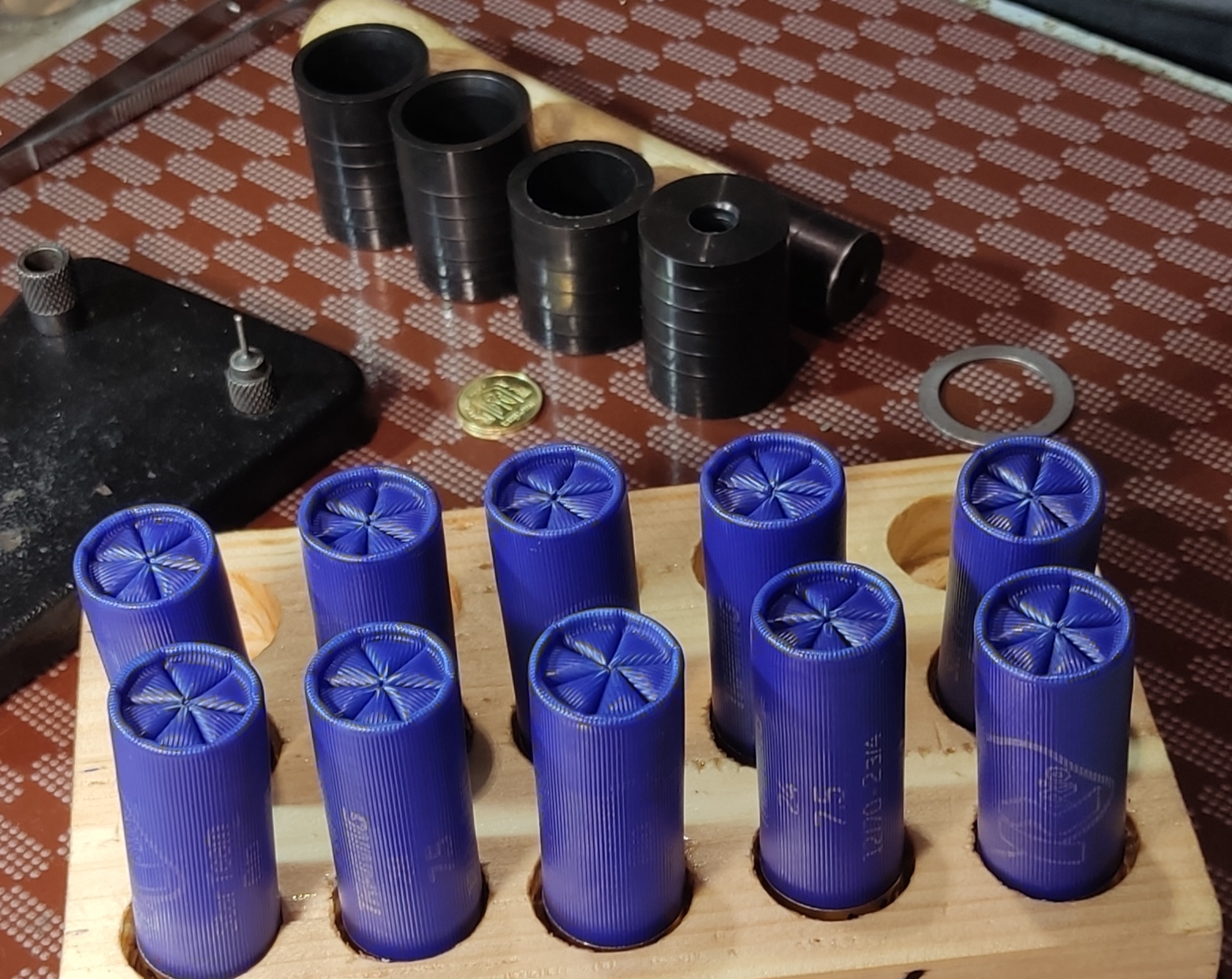

    Оператор Huglu Atrox T :

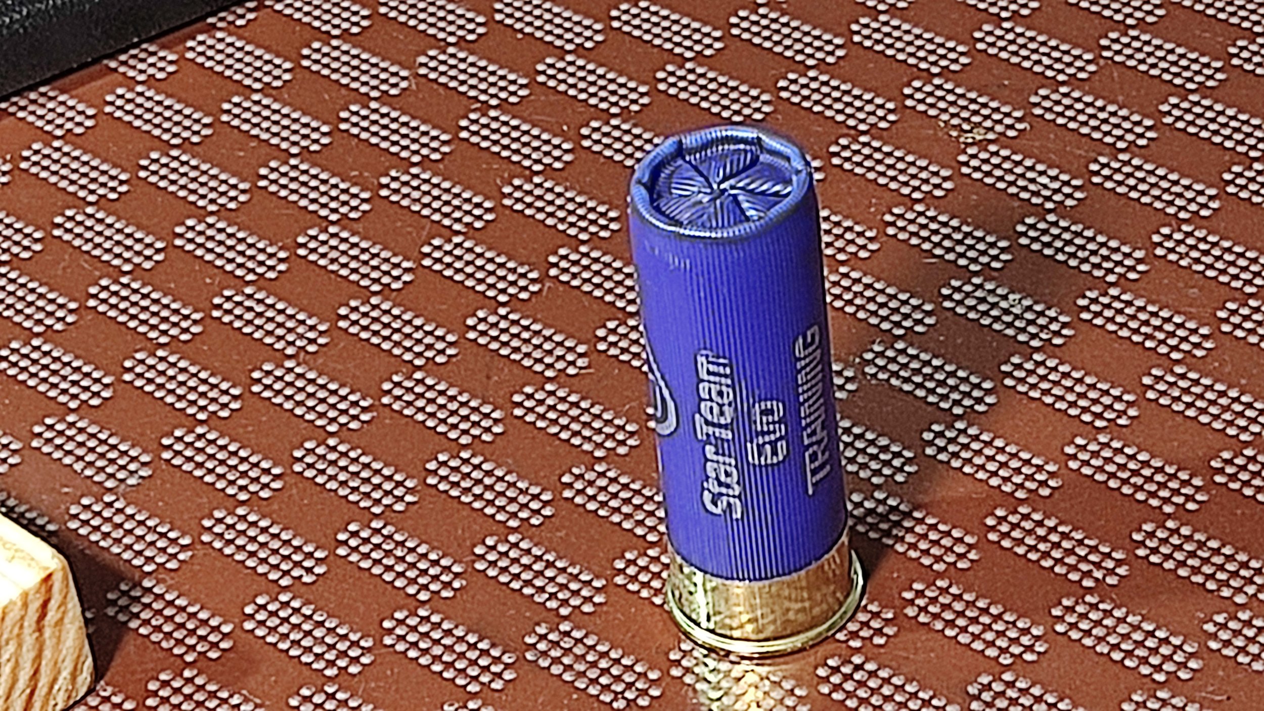

    Сьогодні сходив на полігон, вистріляв ще зо 30 патронів власного "релоадінгу" - дріб #00 (22 гр) та куля Лаймана (24 гр).
    Гільза (одностріл) 12 калібру Rio.
    Денця гільз обжимав сам кільцями від kozaki.com.ua
    Проблем з викиданням гільз не було !
    Через малу навіску дробу віддачі практично немає, на домашніх дистанціях (15...20 метрів) все летить туди, куди цілишся....

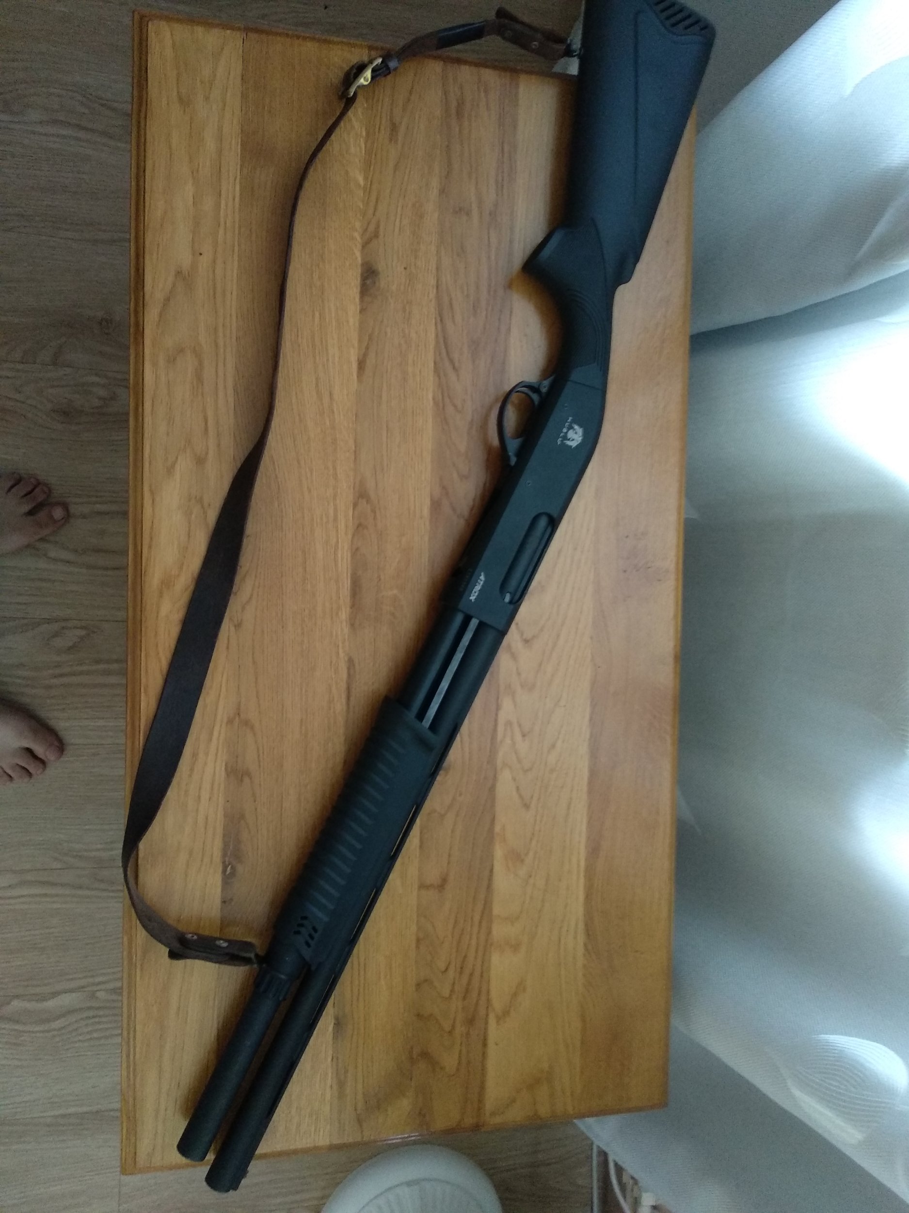

    А штатну різати не хочете? Вище є фото - власник порізав і все чудово.;)

    Там в магазині Хуглу є пластмасовий обмежувач, його можна зняти.
    Останнє редагування: 14 жов 2022
    ZinchukP, fortpost та Володимир(Amilkar) подобається це.
  12. Володимир(Amilkar)
    Володимир(Amilkar) Stabsfeldwebel
    628
    Я обрізав цей обмежувач майже під самий верх і встановив знову, щоб через отвір стопорної шайби ніякий бруд в магазин не попадав...
    ZinchukP, fortpost та hootcul подобається це.

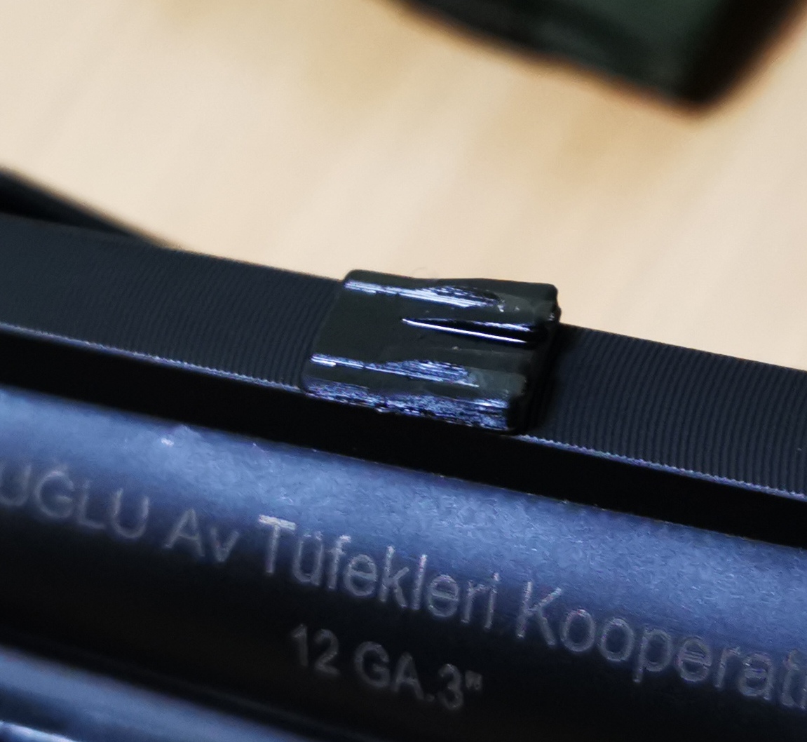

    Отакий фігаблик собі зробив для вентильованої планки 8мм , щоб кулею тренуватись. Поки 3М скотч, бо прототип. Може кому цікаво буде
