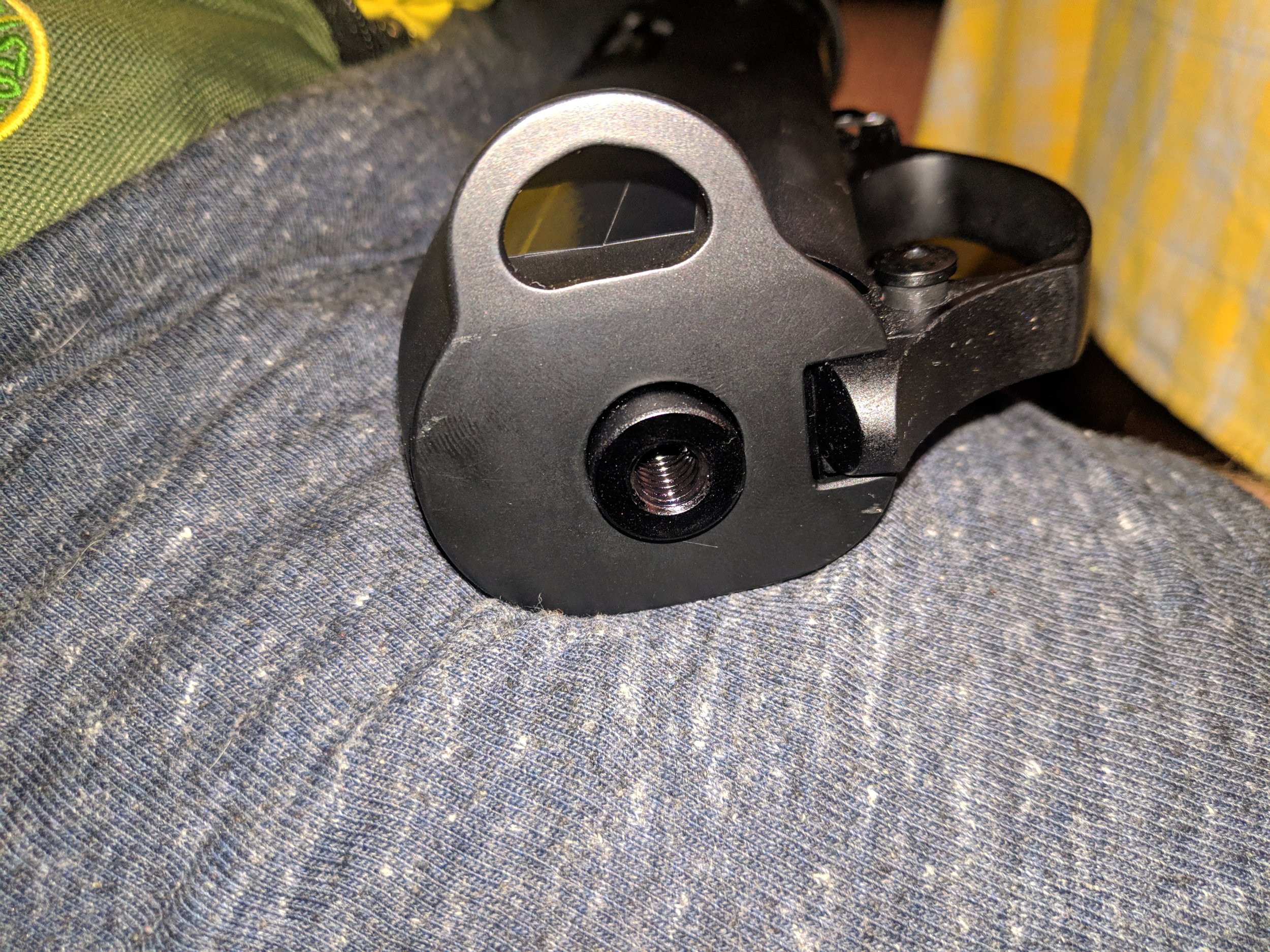

    Всім привіт. Нещодавно придбав помпову рушницю Tedna p12(аналог huglu atrox).
    Є 2 аитання можливо хтось стикався.
    - як помягшити пружину магазина? Ну надто вона жорстка.
    - чи хтось в майстерні ставили планку пікотіні?стандартних кріплень не має... Чи можна взагалі її туди прикріпити?
    Ну і в кого є якийсь досвід в тюнінгу такого апарата?

    Я трохи "допилював". Заряди повний магазин 1-2 дні, сама просяде, помітно м'якіша стає. А пікатіні для чого? Чи доцільно ставити каліматор на помпу? Думаю ті гроші зараз краще на щось нагальніше витратити, набої наприклад. А взагалі засвердлюють в ствольну коробку в майстернях, без проблем.

    Бачив кріплення бокове, кріпиться гвинтами на місця штатних кріплень УСМ... Десь в якомусь інтернет-магазині...
    А так то можна і просто засвердлити зверху, як в атроксі Т, не мусить бути ніяких проблем...

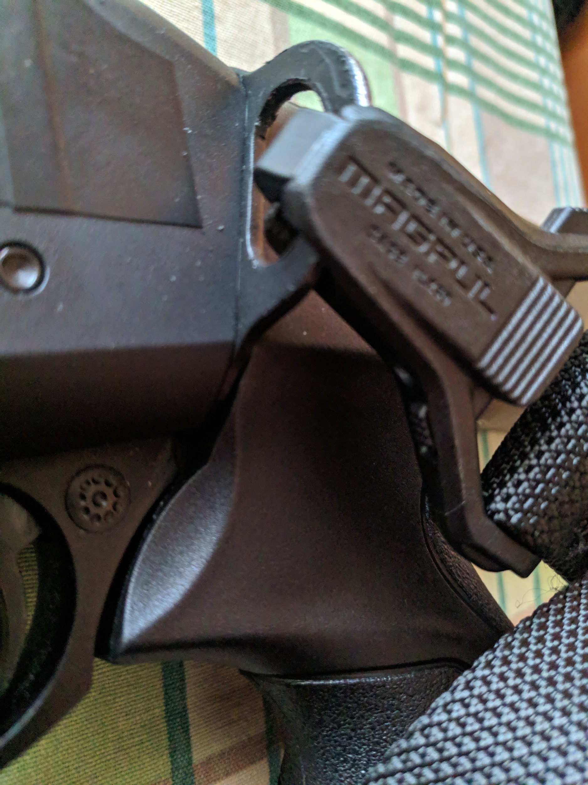

    Поставил антабку (между ств. коробкой и пист. рукояткой) самодельную, и закрыл вопрос одноточкового крепления.. приобрёл ремень магпуловский оригинал (крутая вещь), но там антабки полу-металл, полу-пластик убиваются помаленьку.. как сохранить фурнитуру ремня, обмотку какую-то сделать на креплении?
    Какое цевье и приклад из магпуловского подходит на хуглу, подскажите?
    Если ружье чуть поцарапалось в процессе экпслуатации, в сервисе смогут восстановить воронение или покраску какую-то произвести?
    С ув
    И подскажите, где можно восстановить воронение или осуществить его покраску

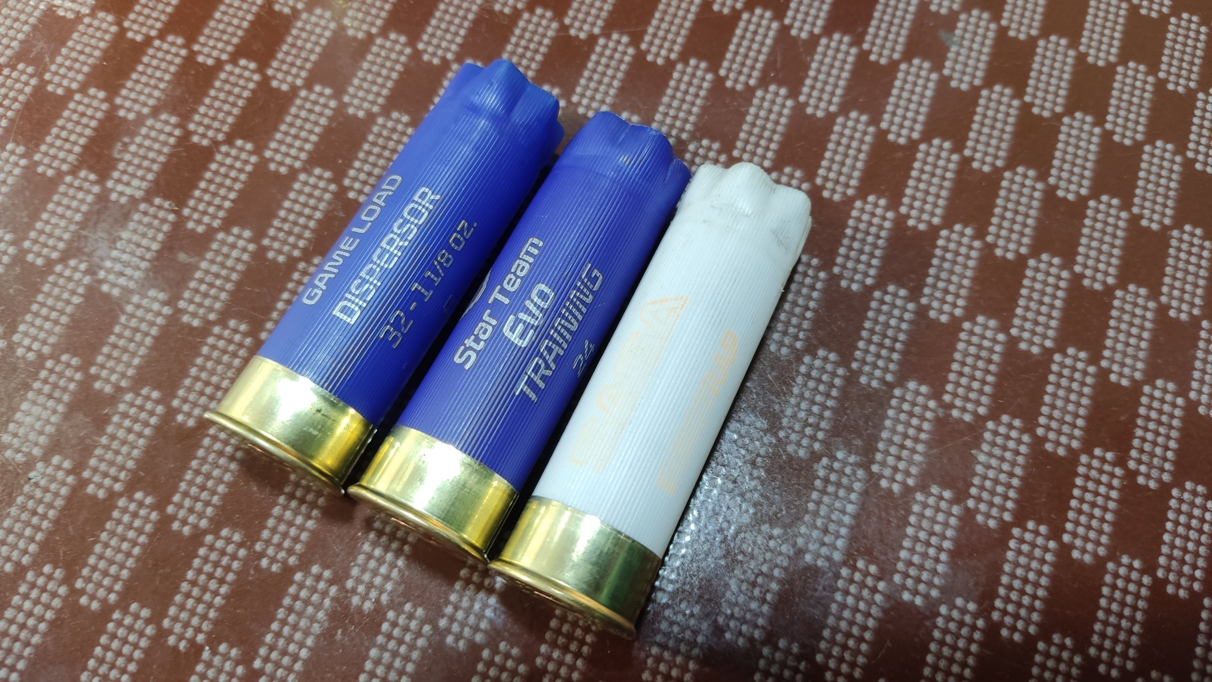

    Оператор Huglu Atrox T,
    настріл ~ 50 патронів.
    З патронами Rio дріб #6 32g, #8 24g, Saga 7,5 24g проблем не було.

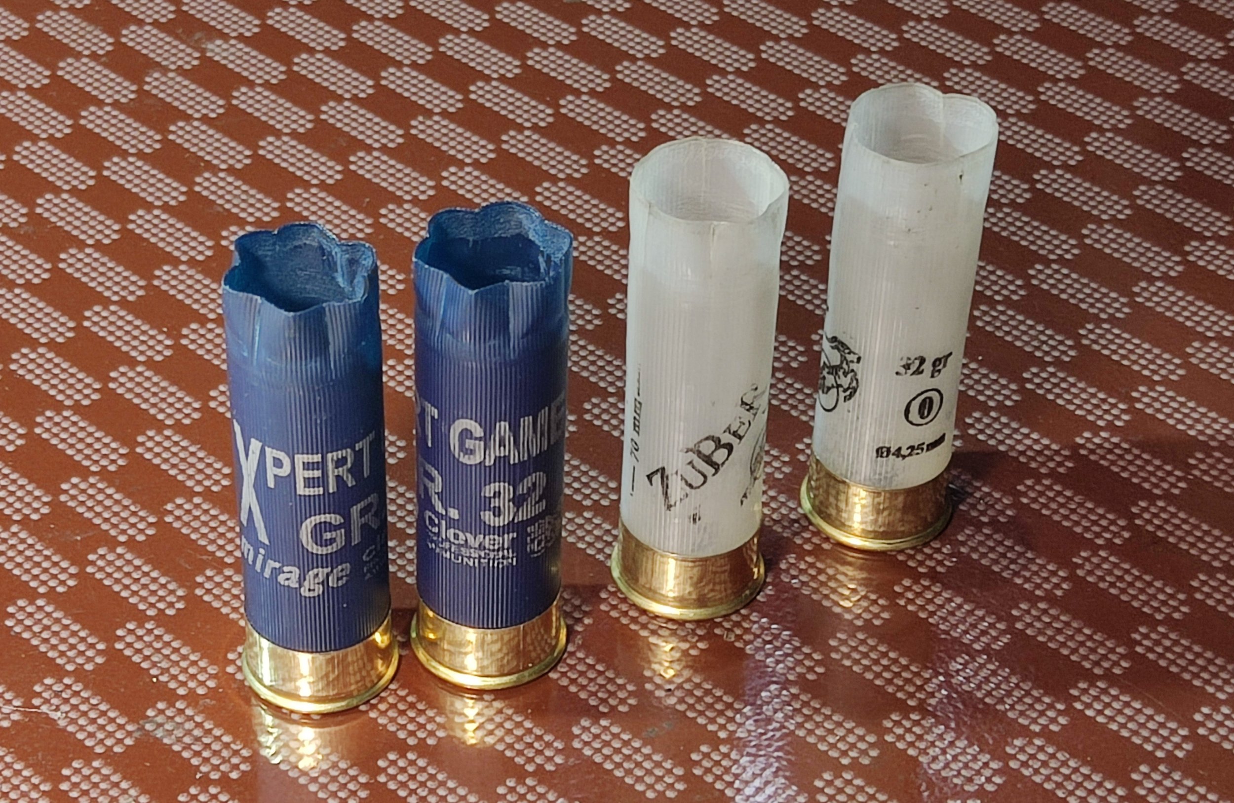

    А от з патронами Xpert game 3/0 32g виникли проблеми з викиданням стріляної гільзи.
    Вистріляв 10 таких патронів.
    В 30% випадків важко перезарядити, роздуває донце.
    Можна якось цю проблему вирішити ?
    Чи уникати такий тип патронів ?
    Чи настріляти 1000 пострілів, і воно саме пройде ?

    Думаю, це проблема патрону (або конкретної партії патронів). Саме навряд чи пройде. Спробуйте через дейкий час приздати ці патрони, але з іншої партії і якщо дефект нікуди не дівся - уникайте надалі.

    Мене смутило те, що я стріляв тими самими патронами разом із товаришем, у якого вертикальна двостволка ИЖ, у нього взагалі ніяких проблем з викидом гільз немає.

    Проблему вирішив, купив руків'я від dlg tactical™(турки виробники), з гніздами під QD антабки з обох сторін рідний приклад підходить (також у турків можна інші замовити)!! Якщо когось цікавить, що конкретно підходить до Huglu, то відпишу окремим постом, всі моделі аксесуарів.
    З воронінням чи фарбуванням, ще не розбирався.
    До речі, усіляки підщочники з китаю не рекомендую (тканеві, якість нейлону 420D чи взагалі поліестр), хоча й можна пристосувати, але краще вже окремо приклад з регулюючою планкой щоки.
    Також з власного досвіду, стосовно переноски патронів, хочу порадити замість бандольери, китайскі магазини діспенсери(холдери) для 12К (всі калібри вміщуються: від спортивних до магнума), а нацкращий варіант — це американский холдер "ammopal 12 gauge", але його зараз важче замовити. В нього якісніший пластик, кріплення, він міцніший та пружина подавач краще працює.

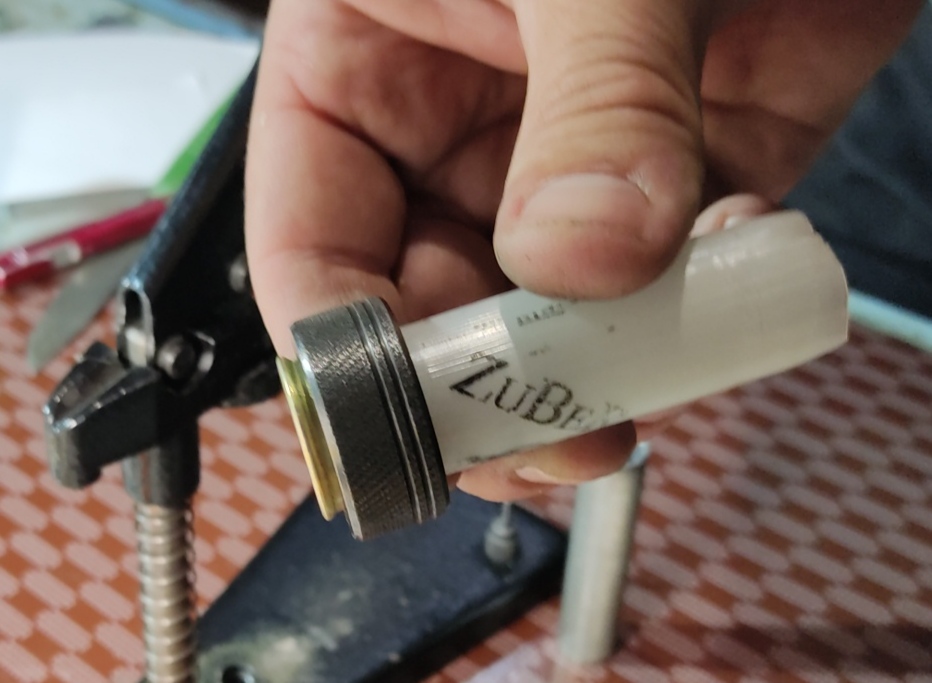

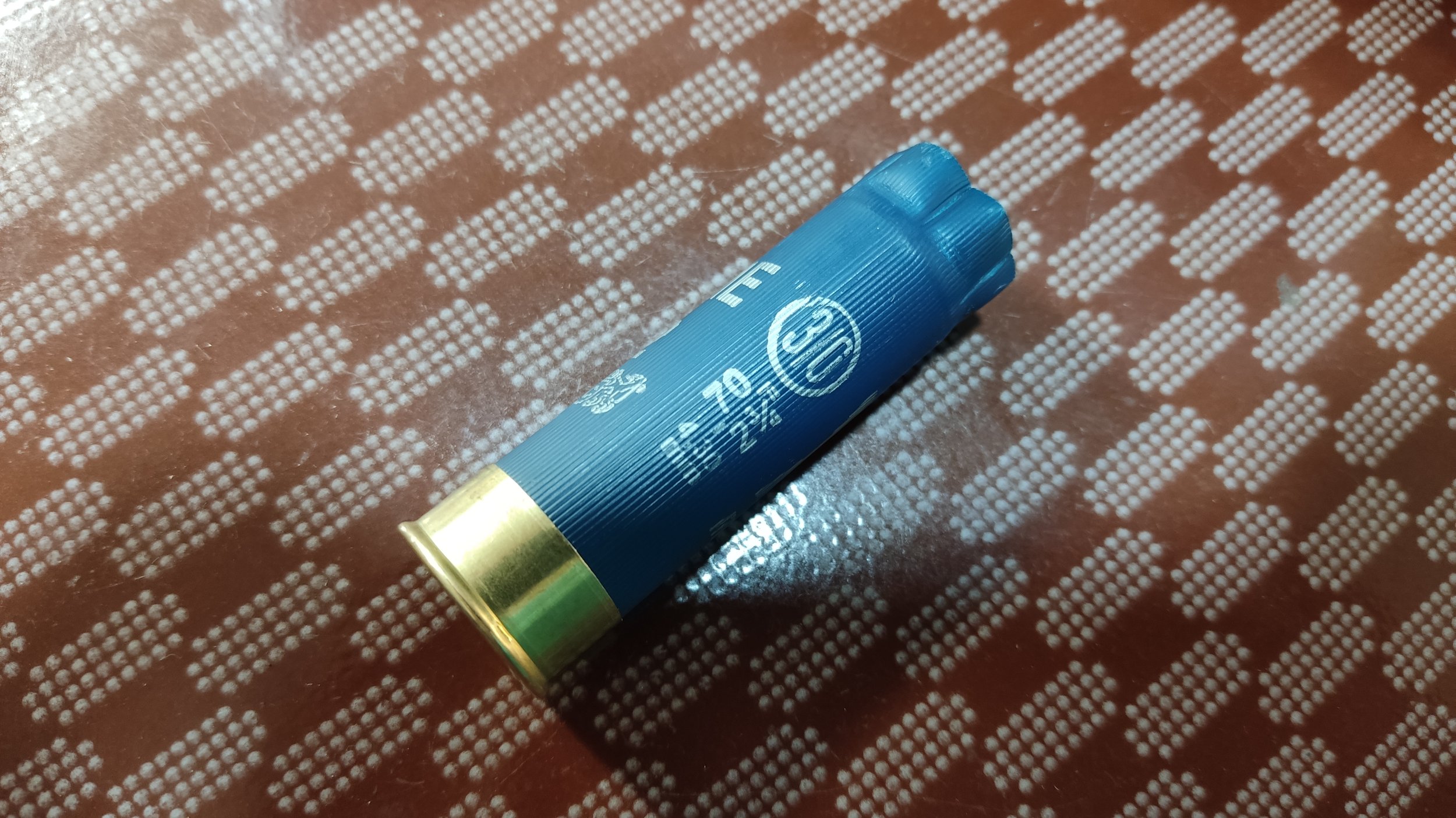

    Виявив ще один тип патронів, які моя Хугла не хоче викидувати після пострілу - це ZuBer #0 32g :
    Останнє редагування: 27 лип 2022
    Володимир(Amilkar) подобається це.

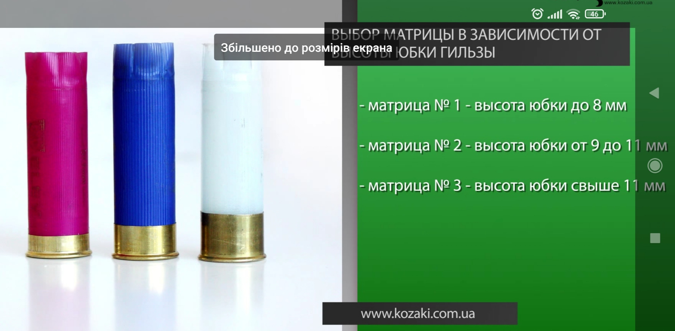

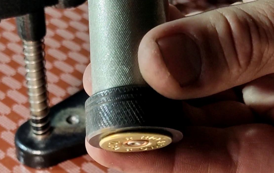

    При вирівнюванні донця гільз Rio дріб #6 32g, #8 24g спостерігається такий результат:
  21. vasis
    vasis Gefreiter
    43
    Чернівці

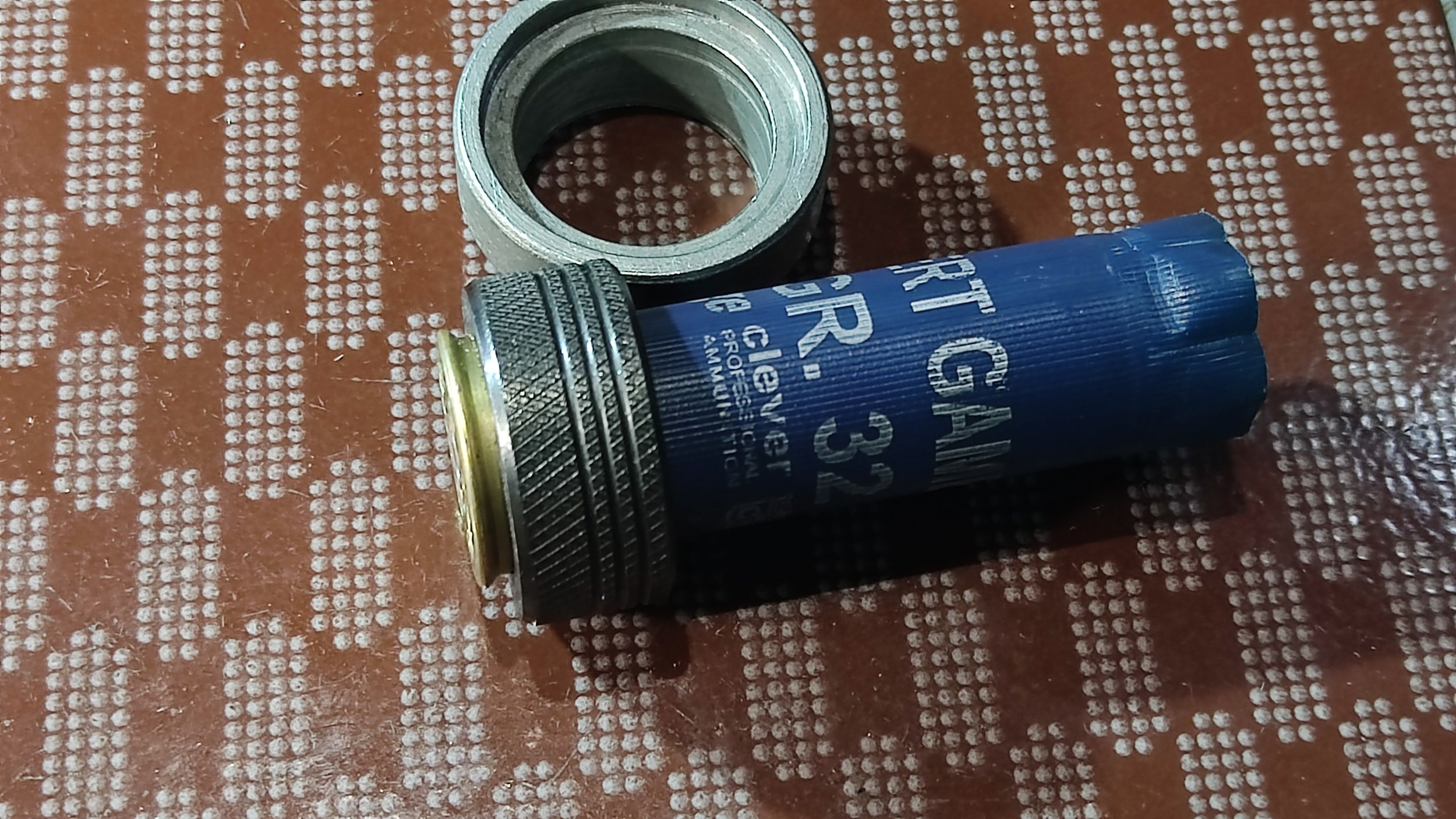

    При вирівнюванні донця гільз Xpert game 3/0 32g та ZuBer #0 32g спостерігається такий результат :
    тобто не вдається до кінця вирівняти, от-от зламаю УПС
  22. Romych
    Romych Oberleutnant
    1.950
    Київ
    А кільця правильно стоять? У мене з набором був такий папірець. Написано, що треба іншим боком. У мене вони саме так і працюють.

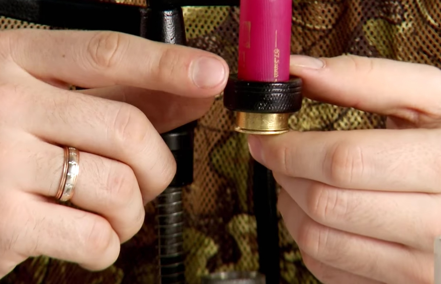

    Тільки но передивитися відео - автор сказав, що зверху риски мають бути:
    Тут фішка в іншому:
    Ті гільзи, які моя Хугла добре викидує - добре і обжимаються,
    А ті що клинуть - не до кінця обжимаються.
    Підозрюю, що там діаметр більший.
    Буду просто уникати таких патронів в подальшому...
