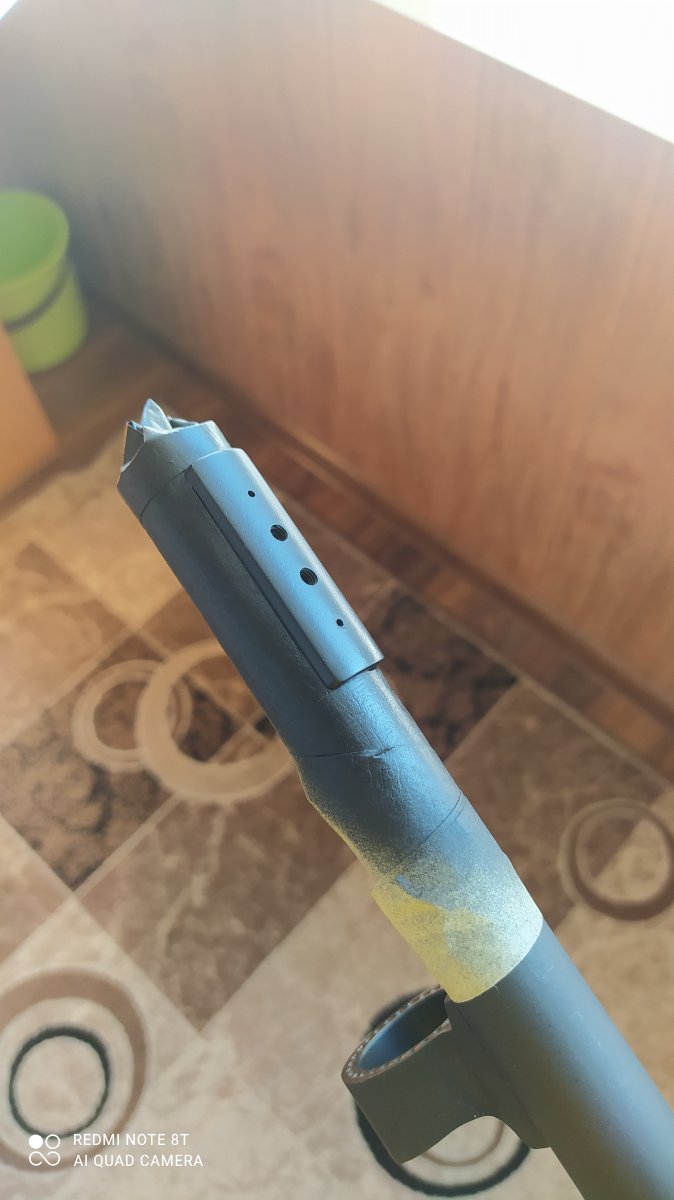

    Гарний вигляд...
    В скільки обійшлася нава насадка?

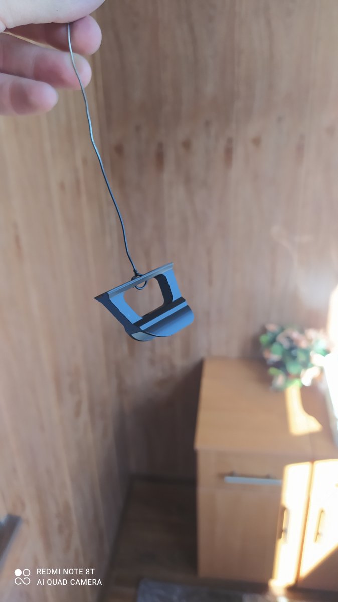

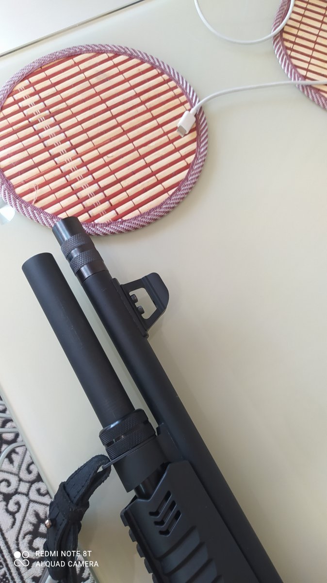

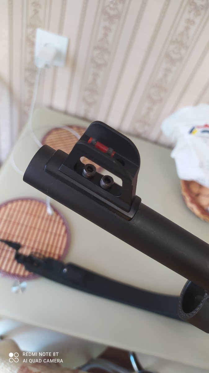

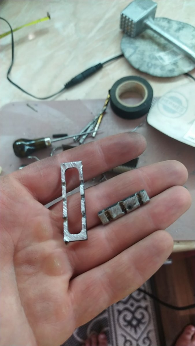

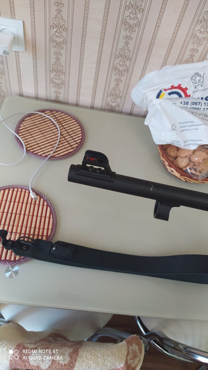

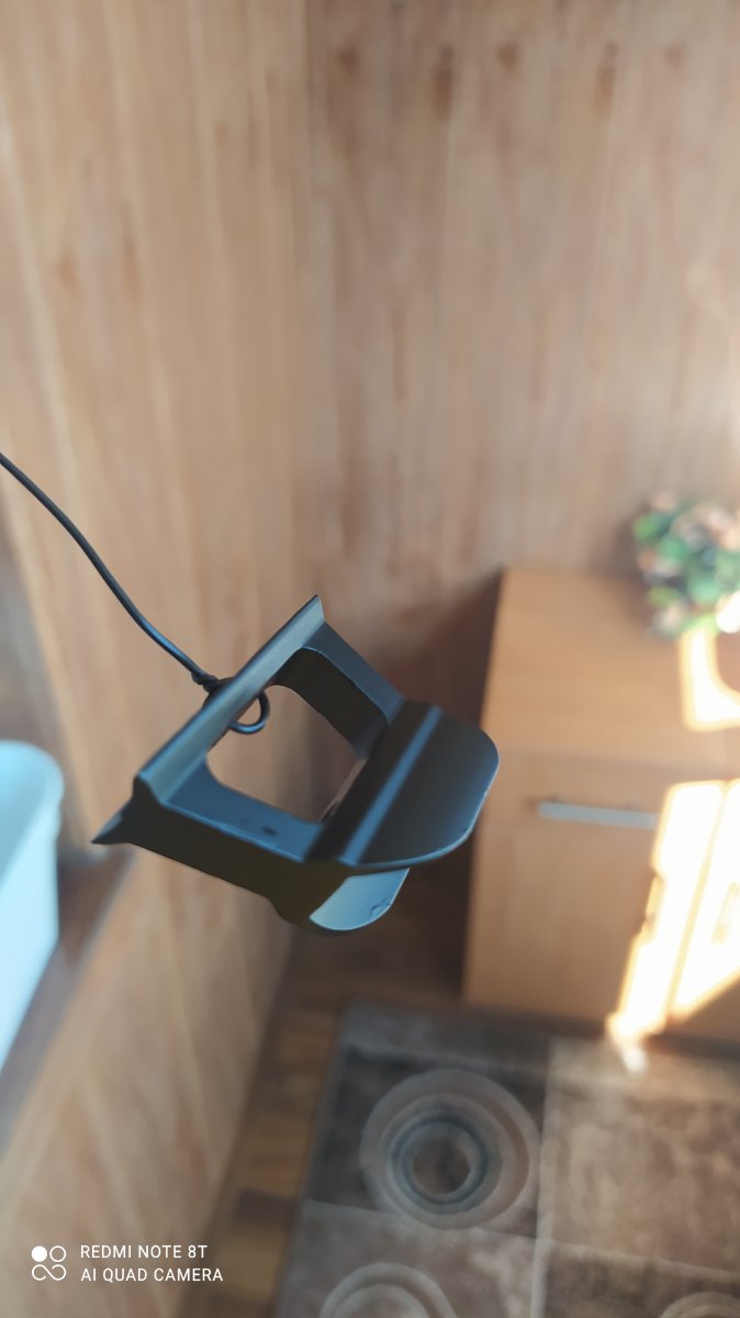

    Мушка відразу кріпилася на два гвинти, чи це вже Ваша модернізація?
  5. DzyrukAlex
    DzyrukAlex Oberschütze
    Стельмаха 51
    Так, це вже моя ідея, два гвинти кріплення та два направляючих елементи в тілі мушки та основи під неї, які виготовив з 1мм сталевого дроту для надійної фіксації.
    Оскільки гвинти лише прижимають мушку до основи, а направляючі елементи фіксують її в одному положенні.
    Savoy13, Володимир(Amilkar) та web2rr подобається це.
  6. mech
    mech Gefreiter
    70
    киев
    Схожий принцип кріплення мостів до платини у механічних годинниках. Класно зроблено! Руки з правильного місця ростуть

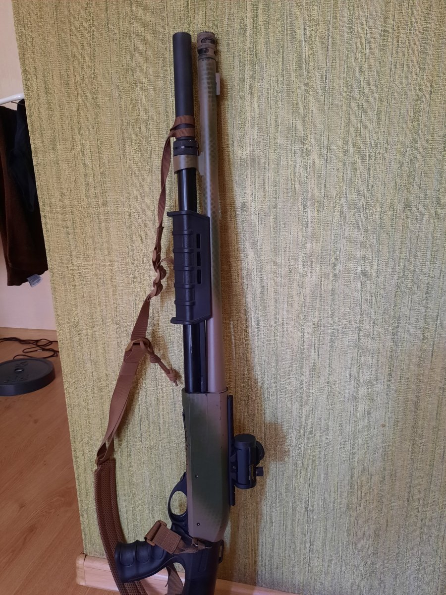

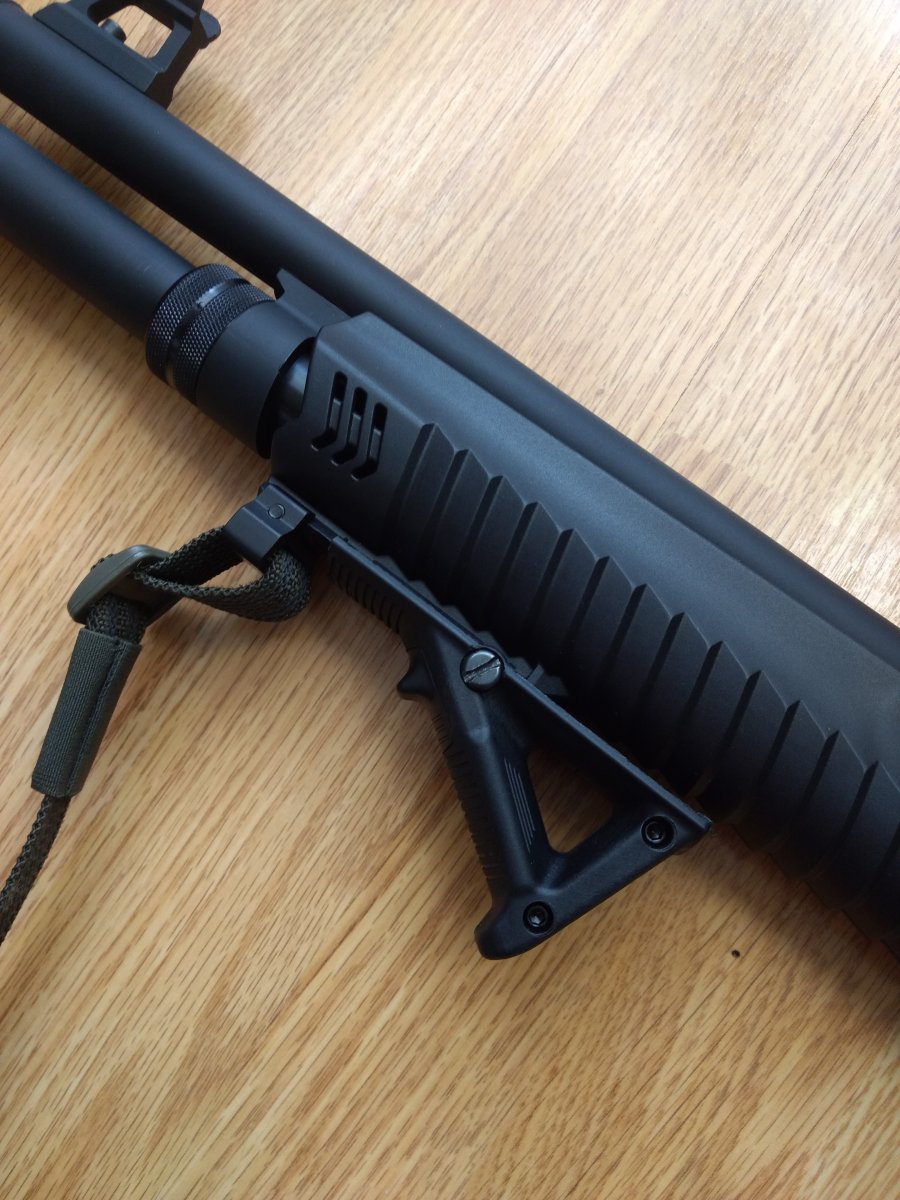

    Скористався передньою планкою Вівера... Ручку переносу вогню IMG_20210912_172858193.jpg прийшлося трохи покурочити, але результат влаштовує...

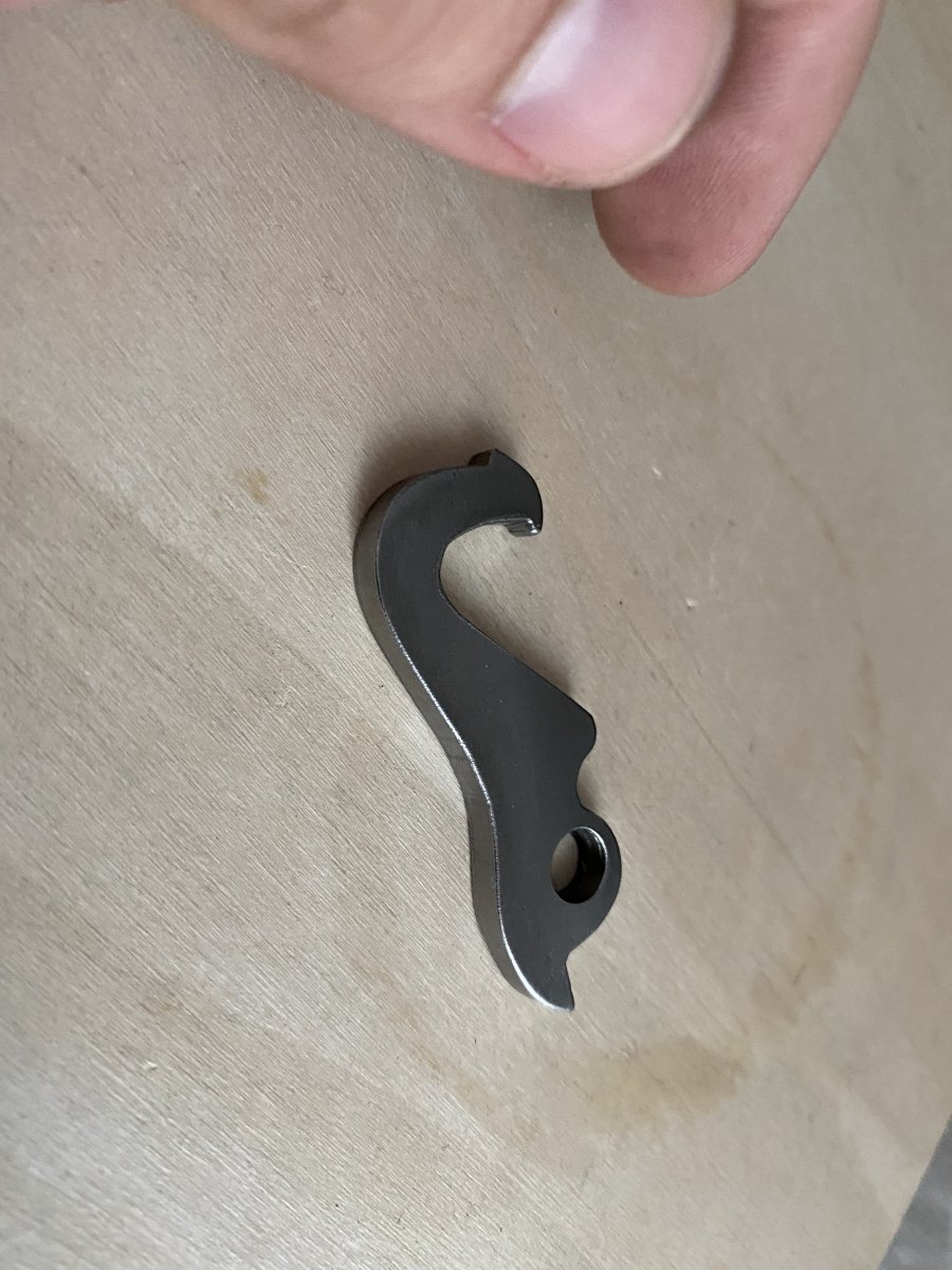

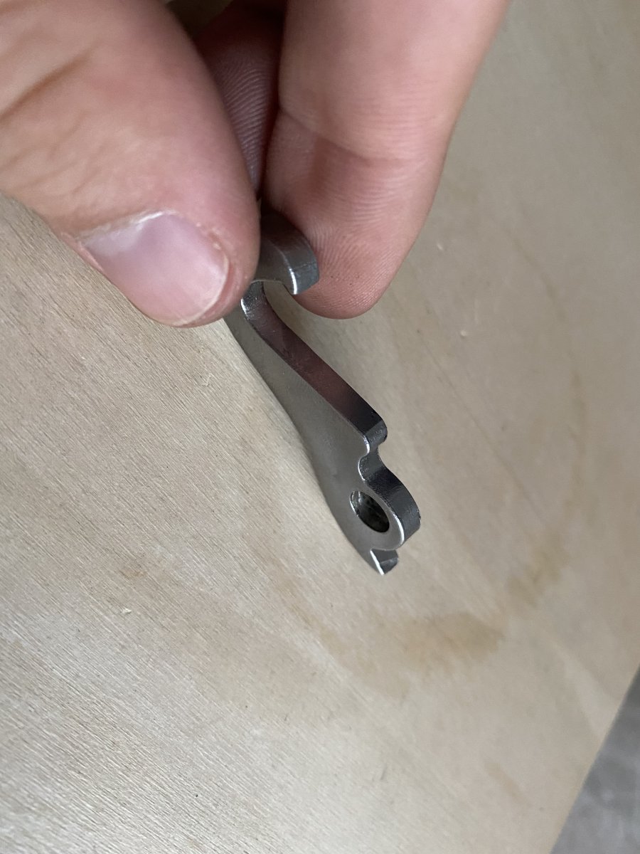

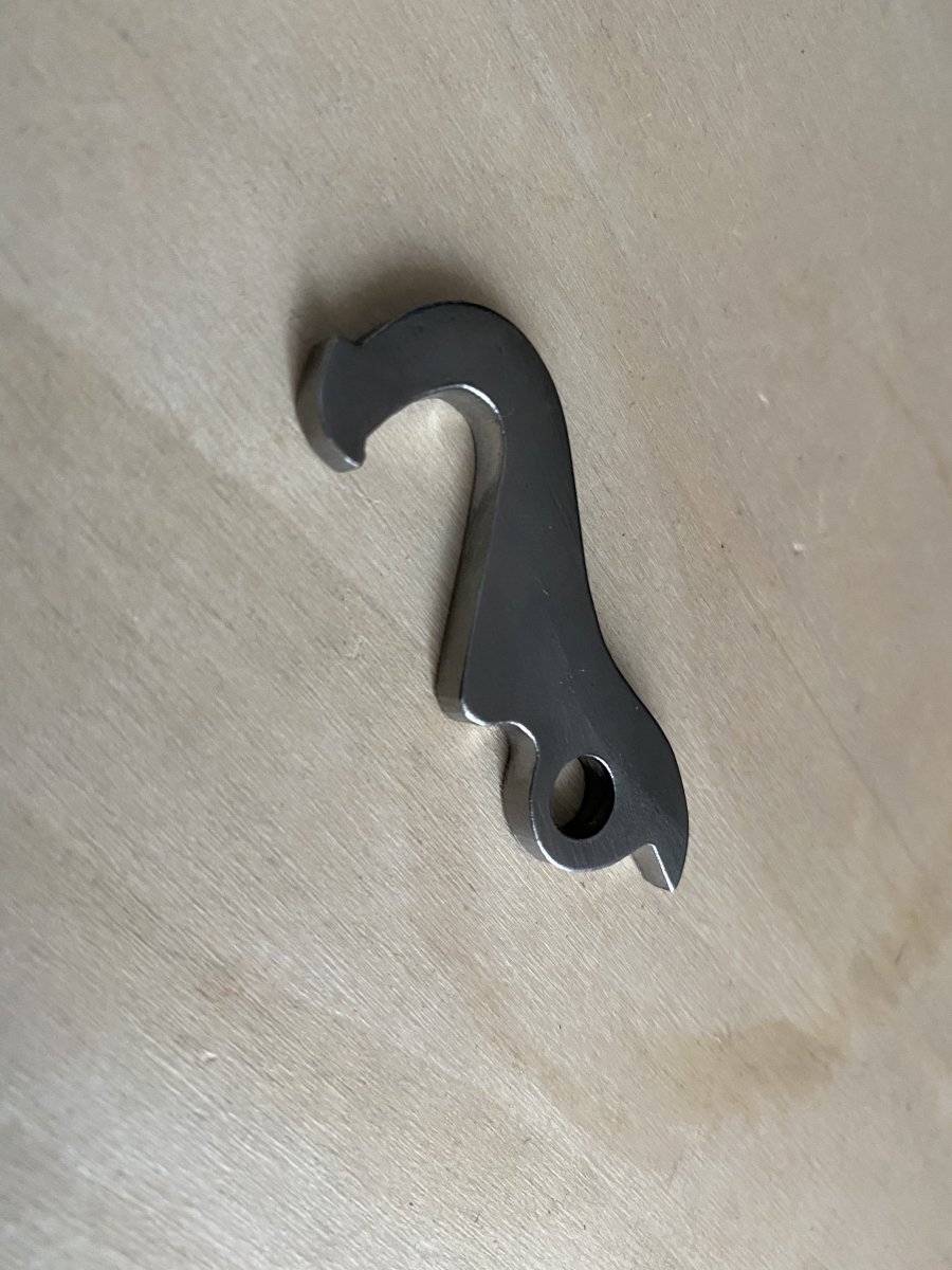

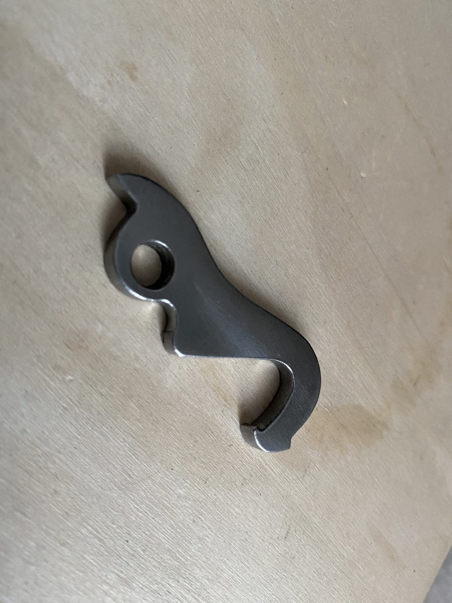

    43D43FEB-355B-4F42-B2F0-C586BA01AE9A.jpeg D8F9859A-BBE9-42E5-BBE7-70A00609FE16.jpeg AF043A9E-658D-4A77-8B2B-0A8D46145BED.jpeg 83D70E6B-E3DD-4095-ACAE-7DDE1E1DACCB.jpeg На тему курков: спустя около тыщи настрела, не считая холощения, лопнул второй курок. Запасной есть, но еб@ла во второй раз немного напрягла, заказал у местного токаря сделать такой же из стали. На изделие - пожизненная гарантия)) Всё работает:beer:
    (Делал по дружбе, на поток ставить не собирается). Но работа - элементарная

    Жека, ты в своём репертуаре)) Я восхищён!

    Остался абсолютно новый родной заводской, в теории "лежит без дела"))

    Цеплять ремень за цевье это дичь просто) функционал почти нулевой) я уверен на 98% что ручка переноса огня вам НЕ удобна)
  18. Володимир(Amilkar)
    Володимир(Amilkar) Stabsfeldwebel
    628
    Та все нормально...
    І ручка переносу набагато для руки зручніше, ніж стандартний хват...
    Ріст 187, руки достатньо довгі...)
    З ременем особливих варіантів не було - гайку з антабкою купувати не хотілося... Все одно основне навантаження на задню антабку, ношу стволом до низу...

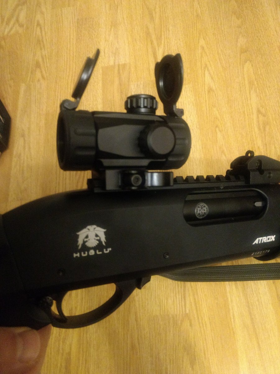

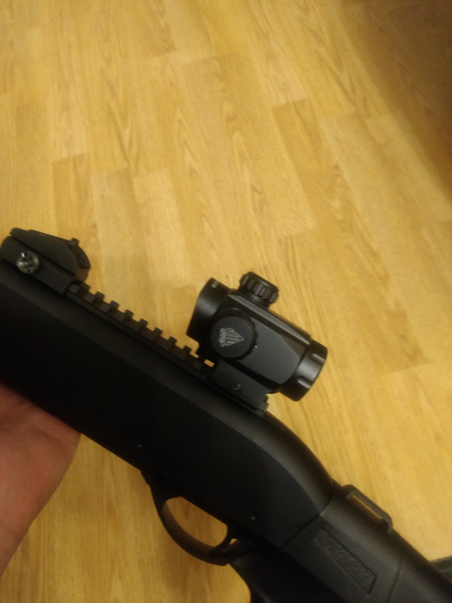

    Теж вчора поставив...)

    Что за прицел?

    Приціл не страйкбольний, просто попередній власник купував тільки якісні речі...)
    Закрытый прицел Leapers 1x28 UTG 3" оснащен интегрированным с ним креплением. Эта модель представляет собой компактный, небольших размеров коллиматорный прицел, который устанавливается на боевые модели карабинов и пистолетов, а также на охотничьи ружья, оснащенные планкой Weaver/Picatinny.
    Коллиматор используется на армейском вооружении, помповых ружьях калибра .12, нарезном оружии, вплоть до калибра .308 WIN. и пистолетах.
    Использование этого коллиматора позволяет значительно повысить скорость захвата цели и точность стрельбы.
    Превосходная оптика с многослойным покрытием обеспечивает 91% светопропускания и дает прекрасное изображение даже в сумерках. Имеется высокотехнологичное антибликовое рубиновое покрытие линз.
    Коллиматор может использоваться при любой погоде и в условиях любого климата, ему не страшны никакие ненастья и повышенная атмосферная влажность.

    Рекомендую его проверить на отстрел с навеской не менее 28 грамм, он просто стоит на 2,5 к дешевле самого дешевого нормального прицела

    Само собою... Пристріляти треба, там і буде видно...
