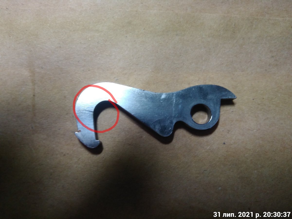

    Сьогодні, після двох років використання і ~3000 настрілу, з моїм атроксом трапилась халепа - тріснув курок, причому в місці, яке не є надто навантажене.
    Замовив в Стволі, правда для атрокса немає в наявності, є дуже подібний від Huglu GX

    Відпишитесь, як буде працювати... Схоже, варто мати в ''зіпові''...

    У меня было тоже самое. Примерно на 1500 выстрелов. Но знав о таком моменте заранее, уже имел на руках заранее купленный курок. Заменил и сразу же купил ещё один в запас. Прайс ерундовый, имеет смысл запастись

    Такая же история. При холощении лопнул курок. Думаю, заказать изготовление сабжа, скажем, из бронзы. Какие подводные?

    Отже, доповідаю.
    Курок практично один в один з оригіналом, встановився без проблем, в суботу проведу випробування в бойових умовах

    На ротации был проездом в столице. Отдал помпу на комплексную доработку в "Ибис". Поставили курок от Cobalt. Сотня выстрелов, неделя холощения - курок лопнул снова! К сожалению прошло чутка больше двух недель после ремонта, и гарантия сгорела. Заказал у них же еще пару, так-как на Стволе курки более недоступны.

    Нашел вариант фрезировки на ЧПУ нержавейки, но цена > 1к грн кусается. Хотя, альтернативы не вижу, буду заказывать. Те, которые едут из "Ибиса", скорее всего долго не протянут.

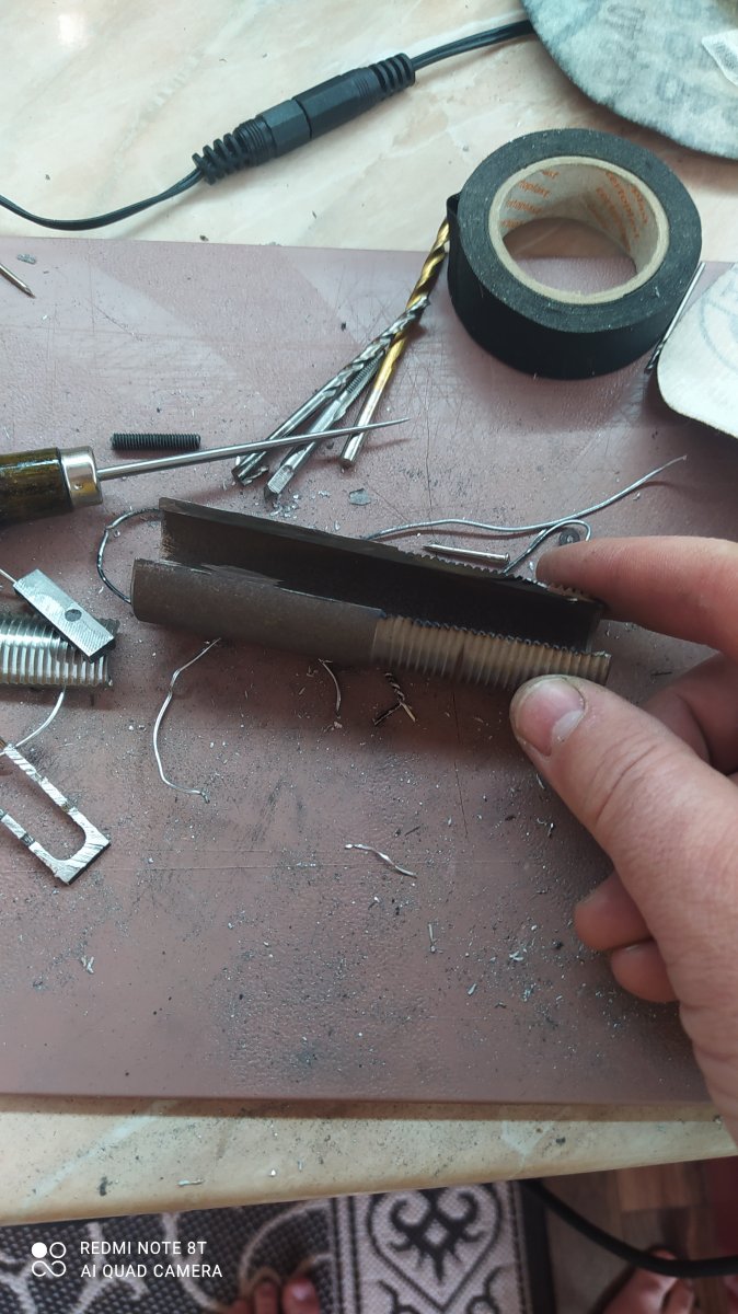

    Курки Cobalt становятся с минимальным напилингом. Один из курков был доработан более чем того требовалось, в результате спуск осуществяется даже на предохранителе.
    Решил пойти непростым путем и выточить деталь самостоятельно из подходящей по толщине рессоры).
    Zhenyakit подобається це.
