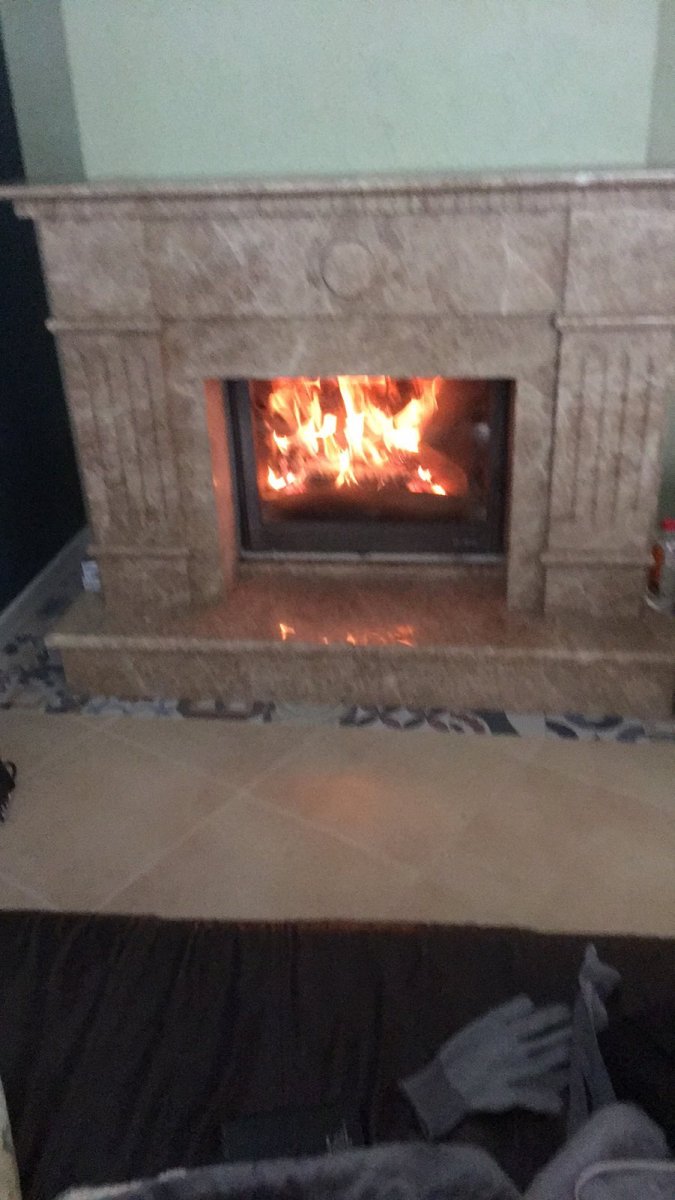

    Да по ощущениям все нормально,
    Ребята, которые 5 лет назад камин и дымоход ставили, страхи рассказывают:)
    Типа, каждый год чистить надо
    Boris Pryanikov подобається це.
