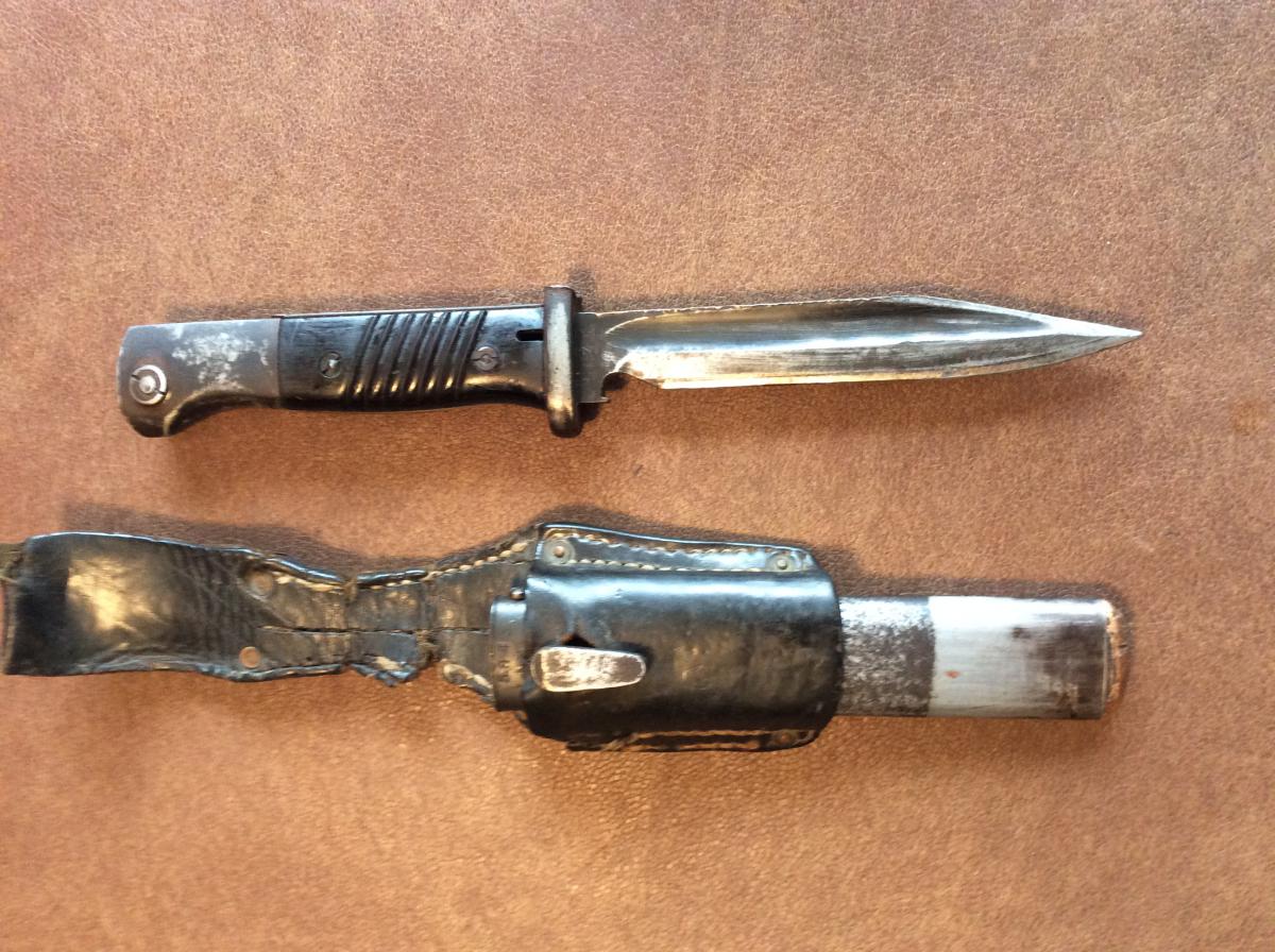

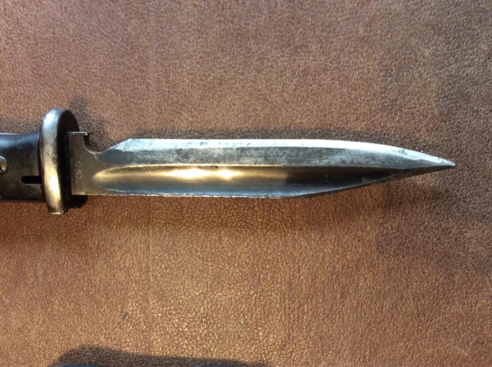

    C вашего разрешения просто оставлю здесь этот пример окопного творчества. Может кому пригодится, как вариант переделки для обмылков-обломков 98-ых.
    гринго80, Кіла2013, ejnalej та 5 іншим подобається це.
