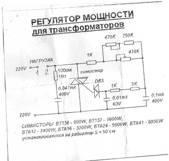

    Пока скинули только две схемы: понижающий транс и регулятор мощности.
    Хотелось бы, чтобы те, кто разбирается в этом (а то я сам не очень:(), либо подтвердили работоспособность, либо опровергли.

    Сложно подтвердить для вашего случая с гарантией 100%,нужно знать напряжение и нагрузку пофазно в 8,12,20,24 часа.А все что перечисляли работоспособно вполне.Еще вариант найти автотрансформатор- можете регулировать напряжение сами как угодно

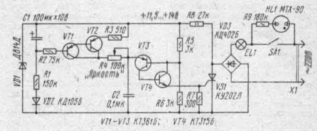

    Забил в поисковик "Перегорают лампы накаливания. Как с этим бороться?"...
    Я в шоке. Оказалось, что это настолько живая проблема, что в сети на многих форумах её обсуждают по полной программе. Все советы сводятся приблизительно к одному и тому же. Либо "Плавный пуск", но по-мощнее, либо мощный стаб на линию. Ну и, естественно, проверку всех соединений никто не отменял.
    Вот скоммуниздил ещё одну схемку (сорри за качество):

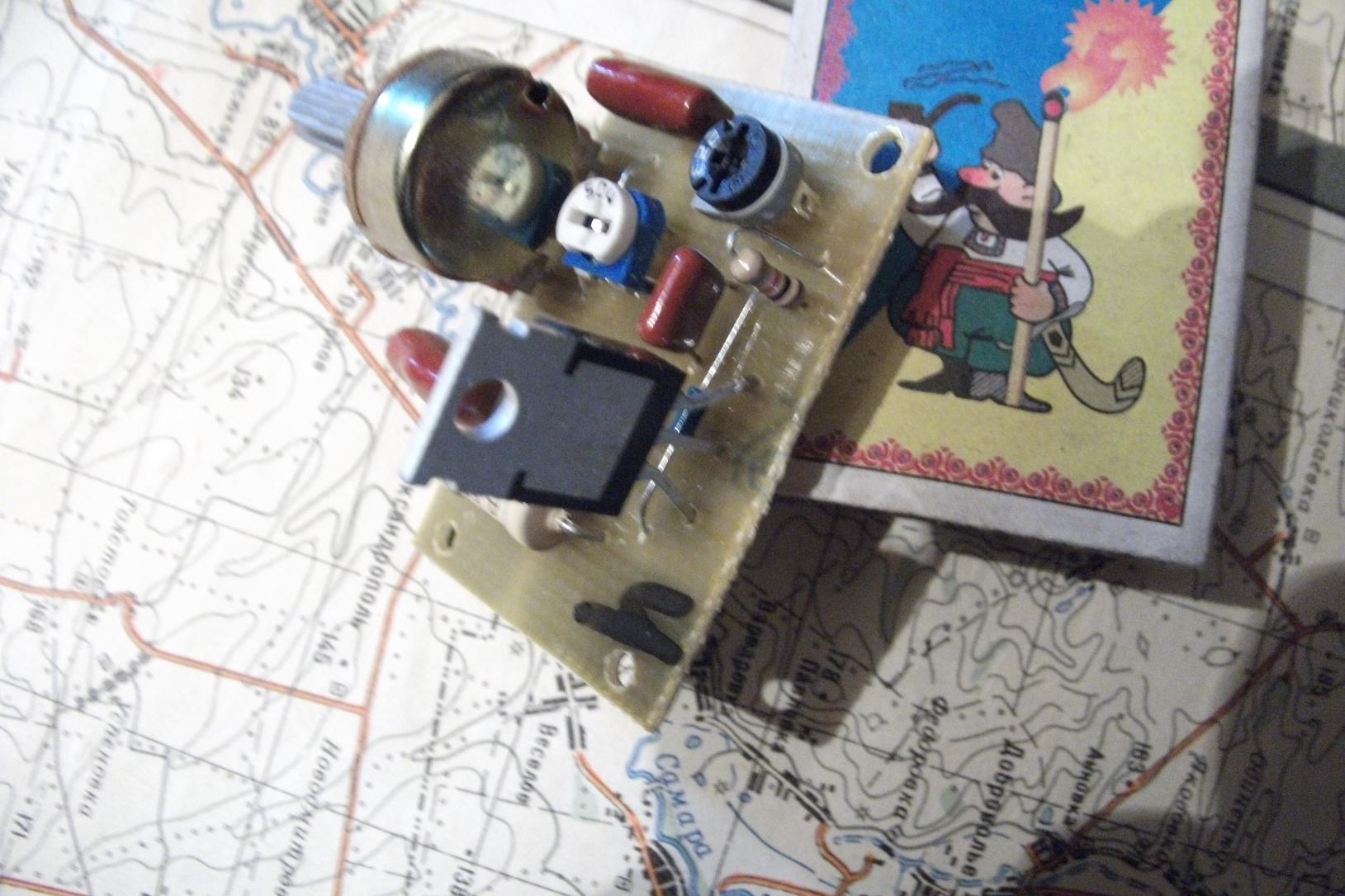

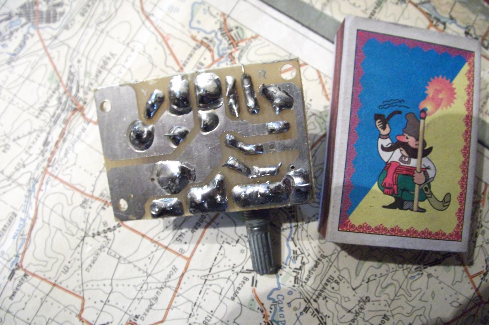

    Если решать вопрос только по освещению, с малыми затратами, доступными средствами - вот лучший вариант.

    Выглядит красиво. Как только доберусь до рынка с деталями - вспомню молодость. Правда травить платы нечем, прийдётся прорезать дорожки:(.
    А это изделие на фото у Вас стоит где-то или просто валяется? Если просто, то может оно нашло бы нового хазяина;)?

    Коллега, я так же уже лег спать, когда вспомнил о коварстае галогенок, обратите внимание на время... Но дело не в том. Эта схема, которую я привел, обкатана и проверена втечение лет восьми. Использовалась как регулятор мощьности на лампах, а основное ее использование у меня - РЕГУЛЯТОР напряжения трансформаторов. Одно время меня достала родня и друзья просьбами сделать хорошее, качественное зарядное для автомобильных аккумуляторов. Изготовилось множество ЗУ, по разным схемам. Всех недостаток в большом тепловыделении на диодах. Я пошел иным путем, стал регулировать напряжение по первичной обмотке трансформатора. Скажем, ЗУ должно работать от220 вольт, за диодами постоянный ток с напряжением 14-15 вольт. Этим регулятором я меняю напряжение входа трансформатора,т.е.по первичке , при этом напряжение, а значит и ток меняются и на вторичке. Снабдил половину Сумской обл. и всех друзей - жалоб нет.Плавная регулировка, компактность, малое выделение тепла- отпала надобность в огромных радиаторах. Детали не редкостные, довольшо дешовы. Изготовите первый регулятор, потом поставите на поток, будет маленький бизнес. Теперь о сегодняшнем дне... В ваш дом заходит 3 фазы, комнаты разгружены по всем трем. Как вы говорите, в некоторых комнатах дело обстоит лучше. А не проще ли найти эту фазу, с более приемлимым напряжением и весь дом посадить на эту фазу? Греха и вреда никакого, для эл.приборов 380 вольт так и останутся... Я бы начал с этого.
