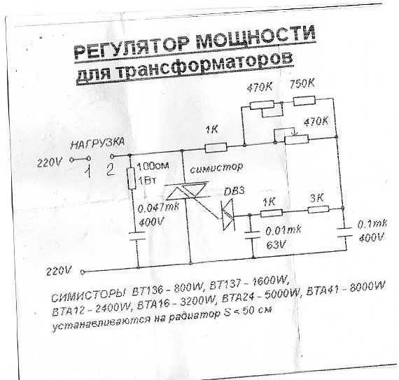

    Вот мне интересно. Эта "защита" из первого поста плавно включала лампочки, гася скачки напряжения. Но со временем не выдержала и отказала. Что интересно, перестав плавно включать лампочки она (защита) не прерывает цепь. Лампочки всё равно включаются, но уже обычным способом. Почему так?
    Как можно сделать подобную схему самостоятельно, но несколько мощнее. Кстати та "защита" представляет собой коробочку с двумя проводками и размером меньше спичечной коробки. Она спокойно умещается в выключателе. Вот я и думаю - может пусть она не будет умещаться в нём, но будет мощнее.

    Вот вариант, дешевле наверное вообще нет.

    А каких, примерно, размеров будет этот регулятор?

    То есть это просто понижение напряжения. И при скачке, допустим, до 300В, напряжение на выходе будет приблизительно 250В, правильно я понял?

    Да,но желательно сначала приборами перемерять до какого напряжения скачет у Вас линия.Я там условно указал 50 вольт - на вторичке должно быть столько ,на сколько Вы хотите понизить. И обмотки нужно правильно сфазировать,что бы не получился повышающий автотрансформатор!!!!!!!

    Этот регулятор размерами чуть меньше спичечного коробка.Обратите внимание на какую мощьность расчитан тот или иной симистор. И еще, здесь есть подстроечный резистор коим можно установить начальное напряжение на все времена , а вторым , переменным резистором добавлять напряжение до " отвала" . Если поставить симистор с "запасом" , то и радиатор из алюминия или меди толщиной 2-3мм не более спичечного коробка.

    Ну, как вариант, годится. Посмотрю в закромах или попрошу намотать новый. Попробую на одной из цепей.
    Да, есть торшер, включаемый в розетку, горят регулярно...
    Вот нечто подобное я и искал. Теперь всё упрётся в детали, смогу ли я их найти в регионе.

    Схема с симистором по сути не является стабилизатором,а регулятором,но в отличии от вышеприведенного трансформатора эта схема позволит плавно регулировать напряжение на выходе.И от резких скачков она тоже может не спасти.

    А вы шутник , однако. Это схема тансформатора для отмотки эл.счетчика. Только осталось место соединения обмоток посадить на собственное заземление , или подвести нуль не доходящий до счетчика.

    Это трансформатор включенный по схеме автотрансформатора!!!!Его по всякому можна использовать.Класика!!!

    Вы правы, но как я понял у коллеги перенапряжение. Видимо он близко возле КТП проживает, фидер длиный, а в таких случаях выход регулируют завышенным, чтоб и в конце линии что-то оставалось. Самый страшный скачек для ламп это их включение. Приведенная схема позволяет настроить напряжение при включении скажем на 100 вольт, а еще 100 плавно добавить.
