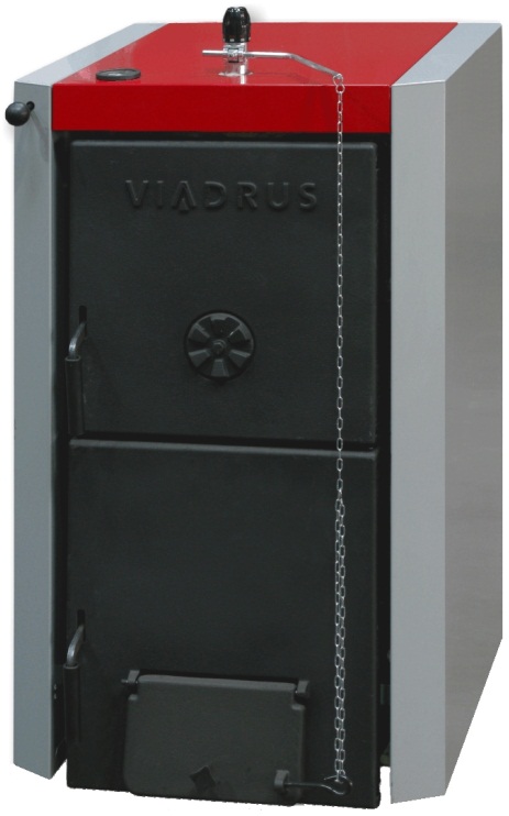

    Камради, у кого котел такий є ? Viadrus Hercules U22 C3, яка різниця між 2С., написано 2 секції то як?

    2 секції,то в верхню пхаете дрова,а з нижньої витягаете попіл.
    2c то 12кВт
    3с то 18кВт
    Взагалі "с" серія для вугілля,для дров є "д",але вони від 20кВт.

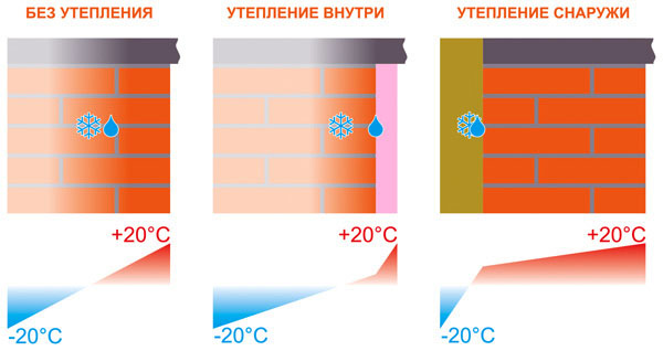

    Таке враження що всі серед лісу живуть , вийшов за паркан набрав сладометрів десять дров і пали досхочу ! Ану напишіть скільки в кого складометрів за зиму йде ? Та ціну за один складометер , привезених та попиляних ! Доречі про ПІНОПЛАСТ , Вам взагалі відомо що таке паропроникність та точка роси ? Будь який утемлювач повинен дихати- тобто випускати вологу з будинку на зовні а в пінопласта майже нульова паропроникність тобто вся волога залишаеться між стінкою та пінопластом і називаеться вона "точкою роси" отже стіни насмоктують вологи й через декілька років Ви маете стіни вражені грибком , а далі хенде хох з топором і рубаете штукатурку аж до камня , причому як з вулиці так і з середини ! Це все написано в тирнеті !

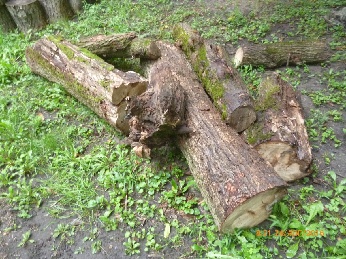

    Машина дров 3- 4000 грн,як домовишся, обрізки 1,6-2.0 т.с., пилети 2500 грн тона, брак 2200 грн, колоты дрова той рык 2200 грн газон хапнув:D цей рік 3000, але шанс є обміняти на морозильну камеру. Ще лісники вині 4 машини дров і насобірать в лісі дозвіл:Dтільки :( вже 2 роки щось лісників невидно, і на моб. невідповідають, :rolleyes: може в лісі правильні дрова шукають?

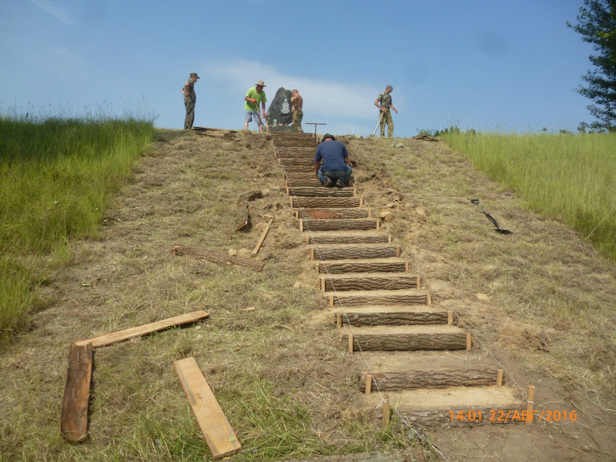

    Робилии сходи до памятника, то трішки в урочищі дровець стирив, :smile_5: ледве на піпелац погрузив сам, вдома вдвох вигружали бо сам неподужав:D

    На утеплителе нужно не экономить,тогда "точка россы",а точнее "зона возможной конденсации" будет внутри утеплителя.(например при утеплении пенопластом снаружи)
    Кроме того для конденсации влаги,нужна собственно влага,которую полимеры не пропускают.
    Так что при нормальном проветривании помещений,никакой плесени и вытекающих ручьями последствий конденсации не будет.
