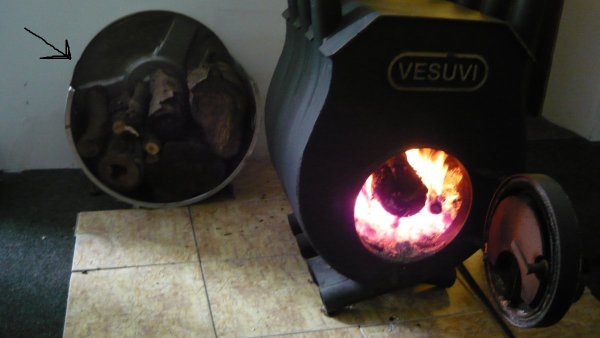

  5. Бек
    Бек General-leutnant
    135
    270
    15.389
    Черкаси, бул. Шевченка 212
    ну незнаю, в меня полного дровника (слева) хватает на сутки, топлю пока орех, тополя, жду завоза дуб, граб.:beer:
    сегодня золу выбрал , малость трубы от нагара почистил и снова в бой.
