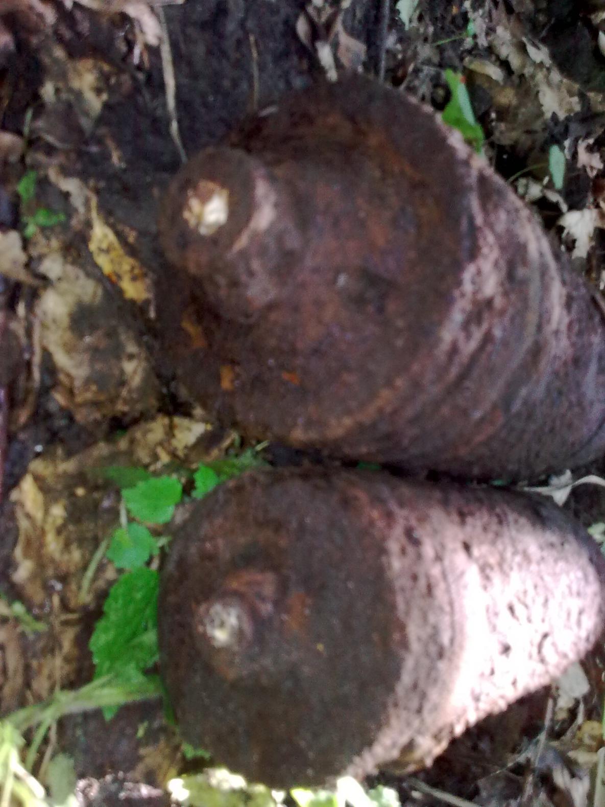

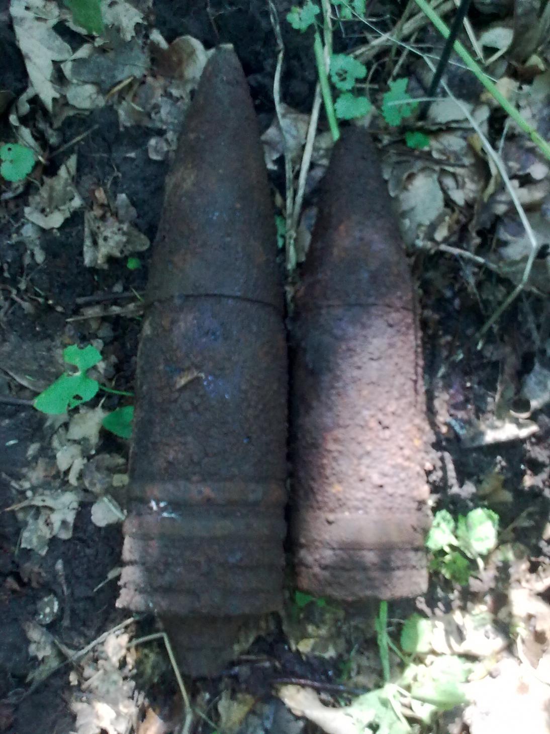

    Что это за ВОПы и на сколько они опасны? С ув.

    бронебои немецкие похоже на 75 и 100 мм - детонаторы в торце - значит опасны

    8.8см Flak и 7,5cm Pak с донными взрываками, очень опасны.....

    не тросера часом?
  6. МеталлюгА
    МеталлюгА Stabsfeldwebel
    2.017
    И трассера тоже там
    Вам же уже всё наисали.. или ещё фотки надо после сработки в руках?

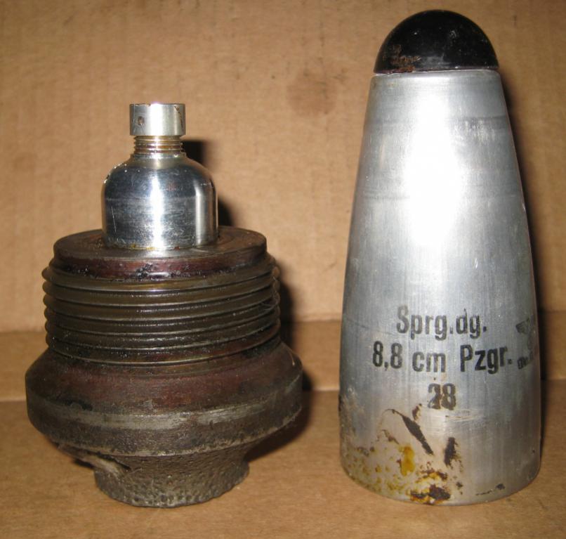

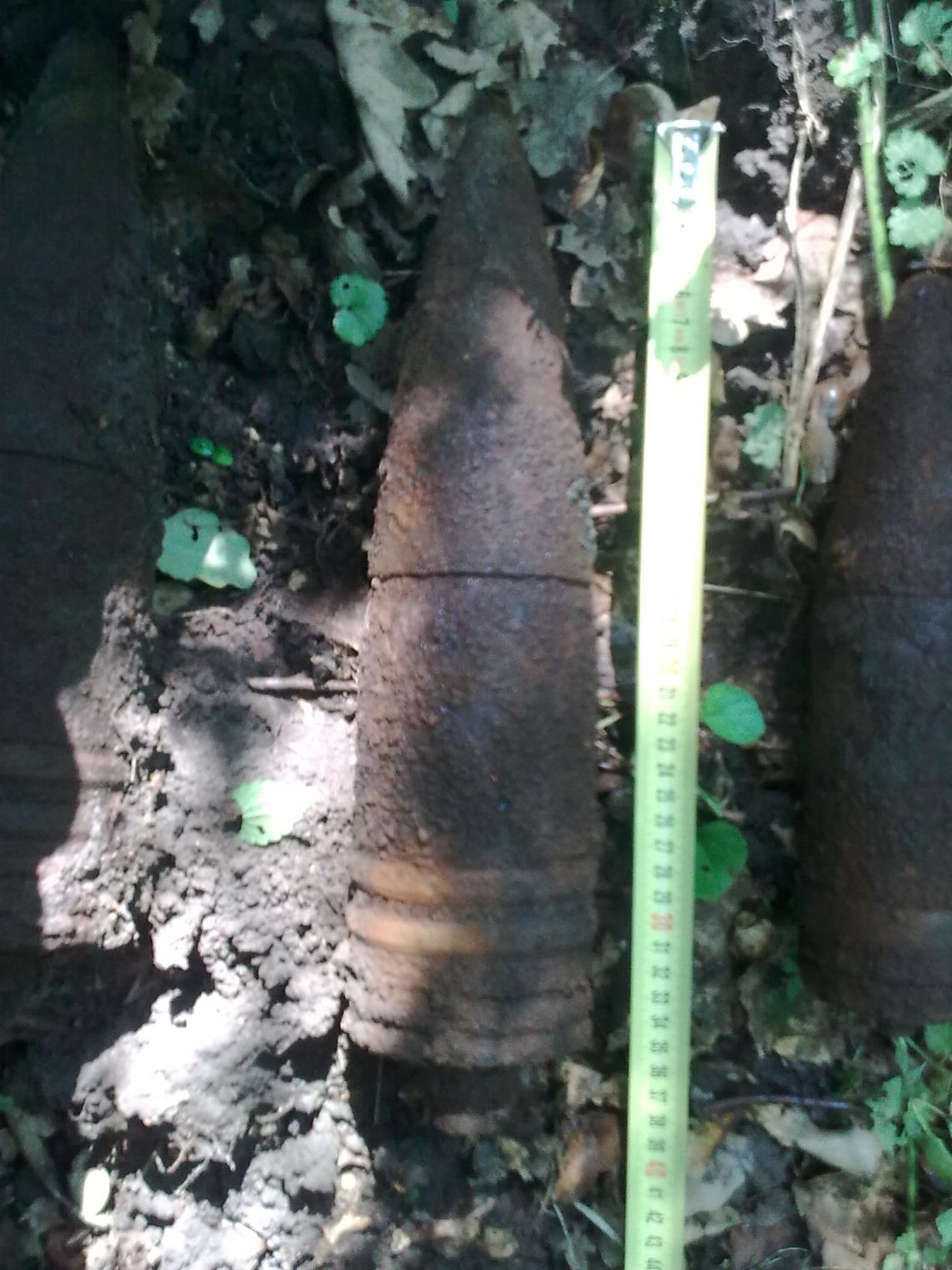

    Прошу прощения за то что ворошу давно забытое... Подскажите, какой взрыватель на большой болванке?
  10. Красный Командир
    Красный Командир Stabsgefreiter
    378
    Вот такой.

    И еще вопросик... Как его зовут?
  14. Красный Командир
    378
    Bd.Z.f. 8,8 cm Pzgr.

    Прошу прощения :confused:этот конус с маркировкой возле донного взрывака алюминевый? Как из болванки вытягиваеться? Он вроде туда запресован???. Почему спрашиваю:confused::) есть болванка88 смятая детонацией потрохов нету, хочу вытащить алюминьку разрезав болванку.
  16. Красный Командир
    378
    Корпус алюминиевый. После извлечения из него ВВ, вертикально, аккуратно стукнул днищем снаряда об тиски, он и вывалился. Стукнул не сильно, всего один раз. С моей болванкой было так.
    Почти такой же конус стоит и в 75 мм бронебойном, процедура та же. Сильно не стучал.
